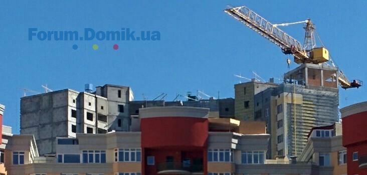

Сегодняшнее фото. Продолжают фасадные работы, а на крыше появилось что-то бочкообразное. Может, вывод вентиляции?

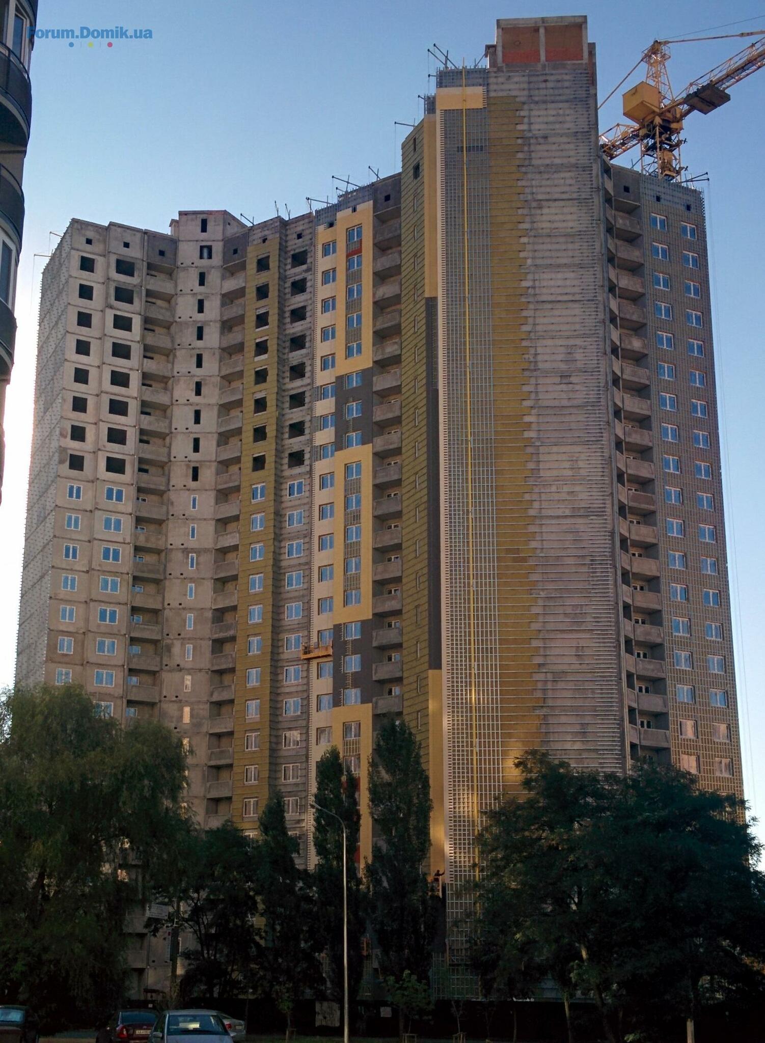

Здравствуйте belazik!
Как всегда большое спасибо за новые фотографии
Можно подсказать точное время фотографирования? Хочу понять в котором часу солнце начинает освещать мою квартиру в это время года. Заранее спасибо!

Цитата "hlopushka":Можно подсказать точное время фотографирования?
точное время, когда делалось фото всего дома - 27 августа, 14:57

А тем временем на доме уже есть все три цвета плитки
