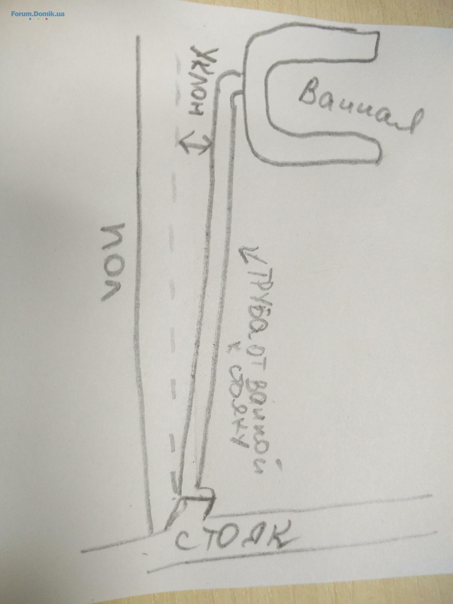

Цитата "Vчерга23":
а поясните, пожалуйста, почему так удобно? просили строителей в частном порядке?
Ванна будет в другом углу комнаты. Чтобы тянуть 50 или 30 мм трубу нужно ещё делать уклон в сторону стояка. Чем выше выход со стояка, тем принужденно выше будет стоять ванна.

Цитата "Vчерга23":
это из разряда: зачем задавать вопрос, если ответ надо еще хоть как-то понять
для меня пока это ооочень сложно
надеюсь, на встрече сегодня будет кто-то разбирающийся
Может это разъяснит ситуацию.
Уклон должен быть,чтобы не застаивалась вода.

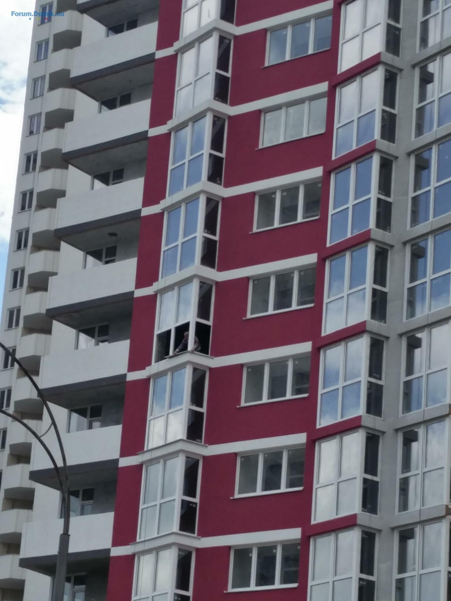

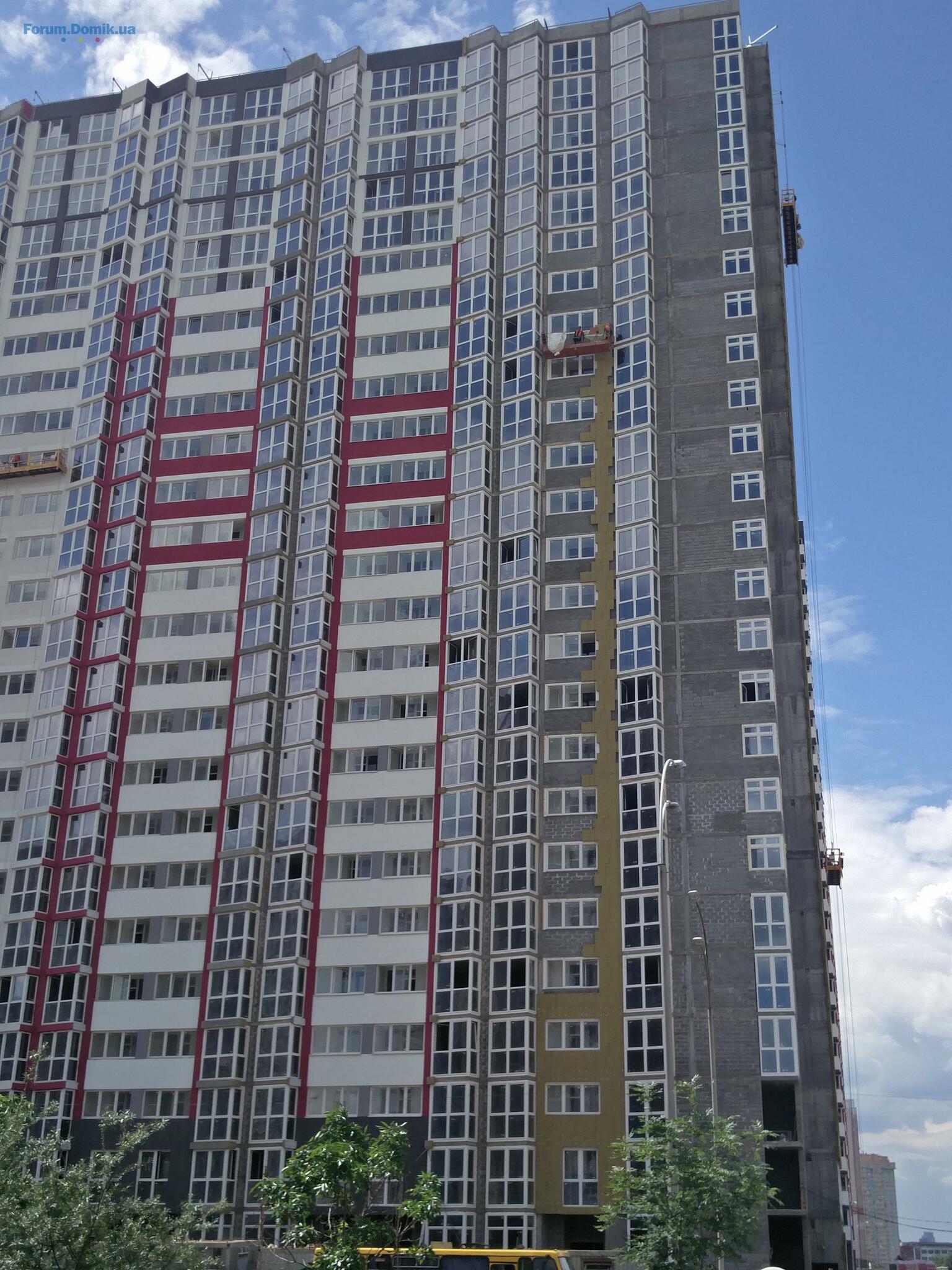

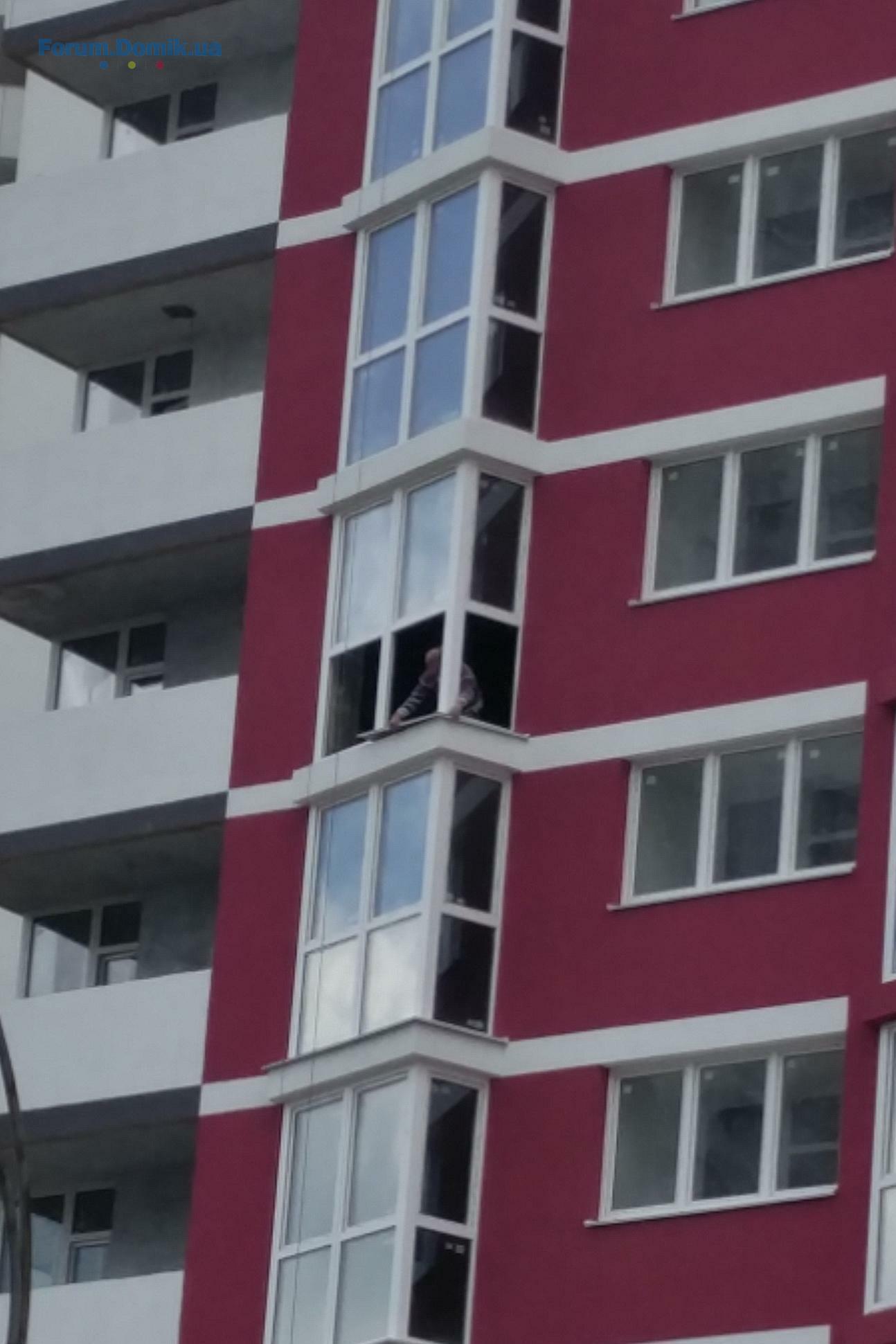

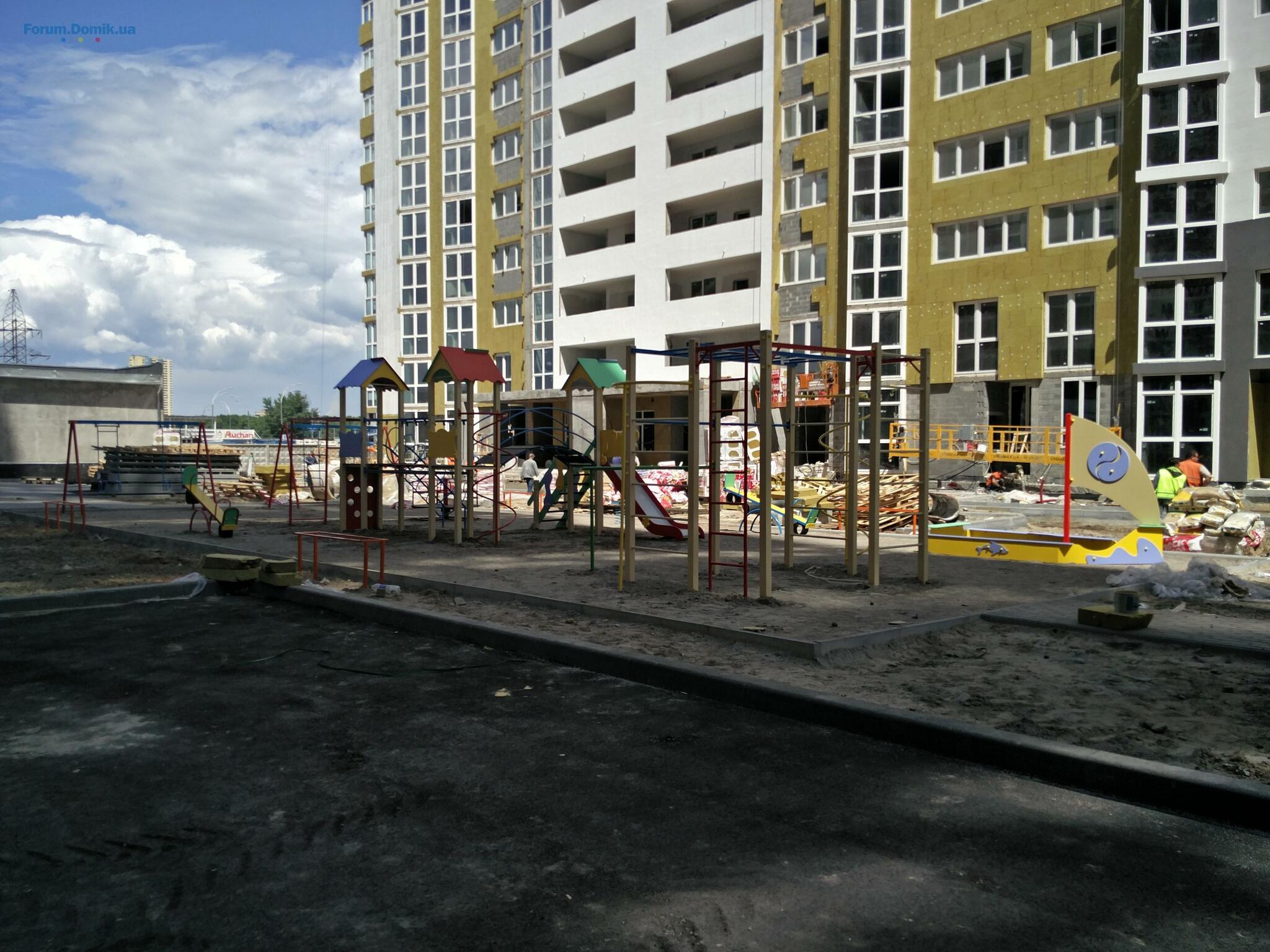

Устанавливают отливы,
Постоянно подводят новые решётки на окна
Во дворе делают тротуар под домом
Фото от сегодня
Фото от сегодня
Фото от сегодня
+ в репутацию!
Фото от сегодня
Судя по фото, где устанавливают отлив, для его установки строители демонтируют стеклопакет. Что-то мне сдается, что это не есть гуд! Неужели так безболезненно можно из рамы извлечь стеклопакет и потом так же безболезненно его вставить на место?
smesh1
s
316
16 липня 2014
24 трав 2016 13:55
Так і є! Для того щоб вийняти склопакет, необхідно вийняти внутрішній штапик, і склопакет виходить "безболезнено"
