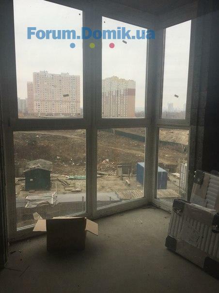

Заглянул, но нет доступа к ЛС пока что, мож откроют. А пока выложу фото с окна( которого тогда не было) Секц. И эт.23

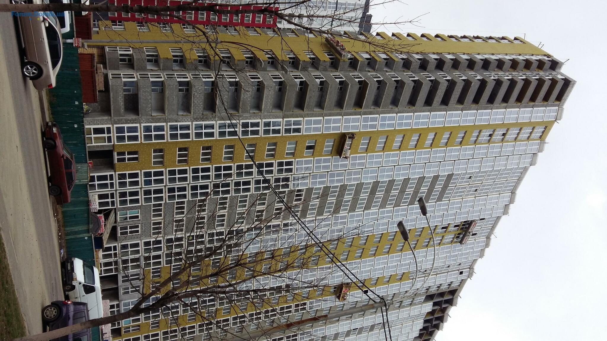

14/03

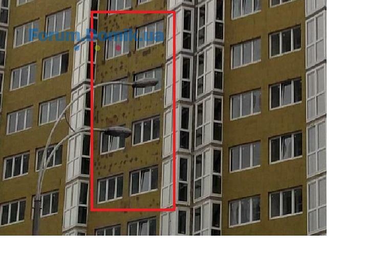

Смотрю я фото... может кто в курсе, что у нас за технологии утепления? в одних местах утеплитель крепится с стене на 5-6 дюбелей (простите, не знаю как называется), а в других местах утеплитель как из пулемета расстреляли...

Так было и на 5-м доме, они сначала фиксируют через интервалы,чтобы утеплитель под своим весом не сползал вниз. Потом забивают больше дюбелей(их ещё грибами называют). Если забивать всё сразу,то может деформироваться плоскость,так как цемент ещё не застыл.Они же плиты утеплителя под уровень выравнивают(сам видел).

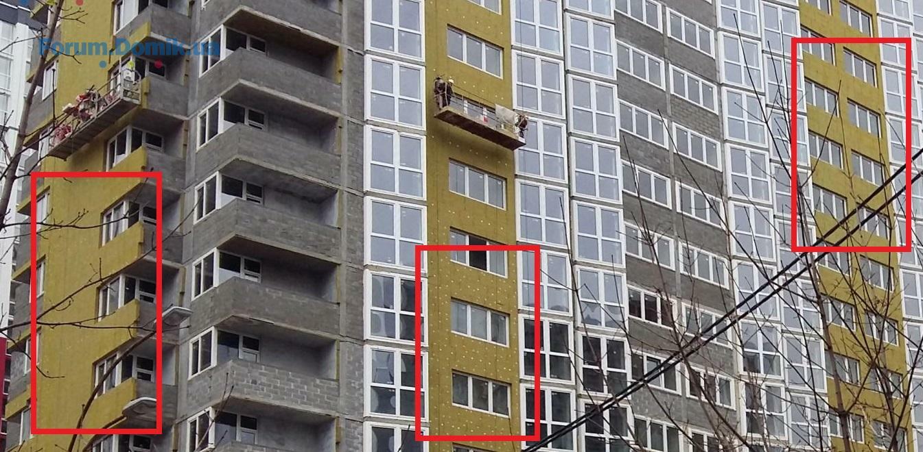

Вот место, где уже штукатурят по утеплителю... никакого "пулеметного" крепления нету - обычные 5-6 креплений одной плиты утеплителя

Могут ещё и поверх этого забить грибы, сверху пойдёт сетка.
Или хз, может я чего-то не шарю...
Тогда халтурой попахивает

А так тоже было в 5-м доме? штукатурка по дюбелям.... или по "пробитому" или некондиционному утеплителю.... явно же дыры замазывают.

Чтобы не вводить никого в заблуждение, проще глянуть в ветку 5 дома,там много фото на этапе утепления фасада( и моих тоже,снятых с 6 дома) и там посмотреть

Кстати на ветке 5 дома с 55 по 63 страницу там есть фото фасада, аналогичная ситуация с нашей.
Думаю,фасадчикам виднее, вряд ли они будут делать так,чтобы потом это всё отвалилось через 2 года, тем более контроль явно есть и со стороны мастера и прораба

Это они похоже как ряд прибывают сразу что бы сползания плит по клею не было над окнами.

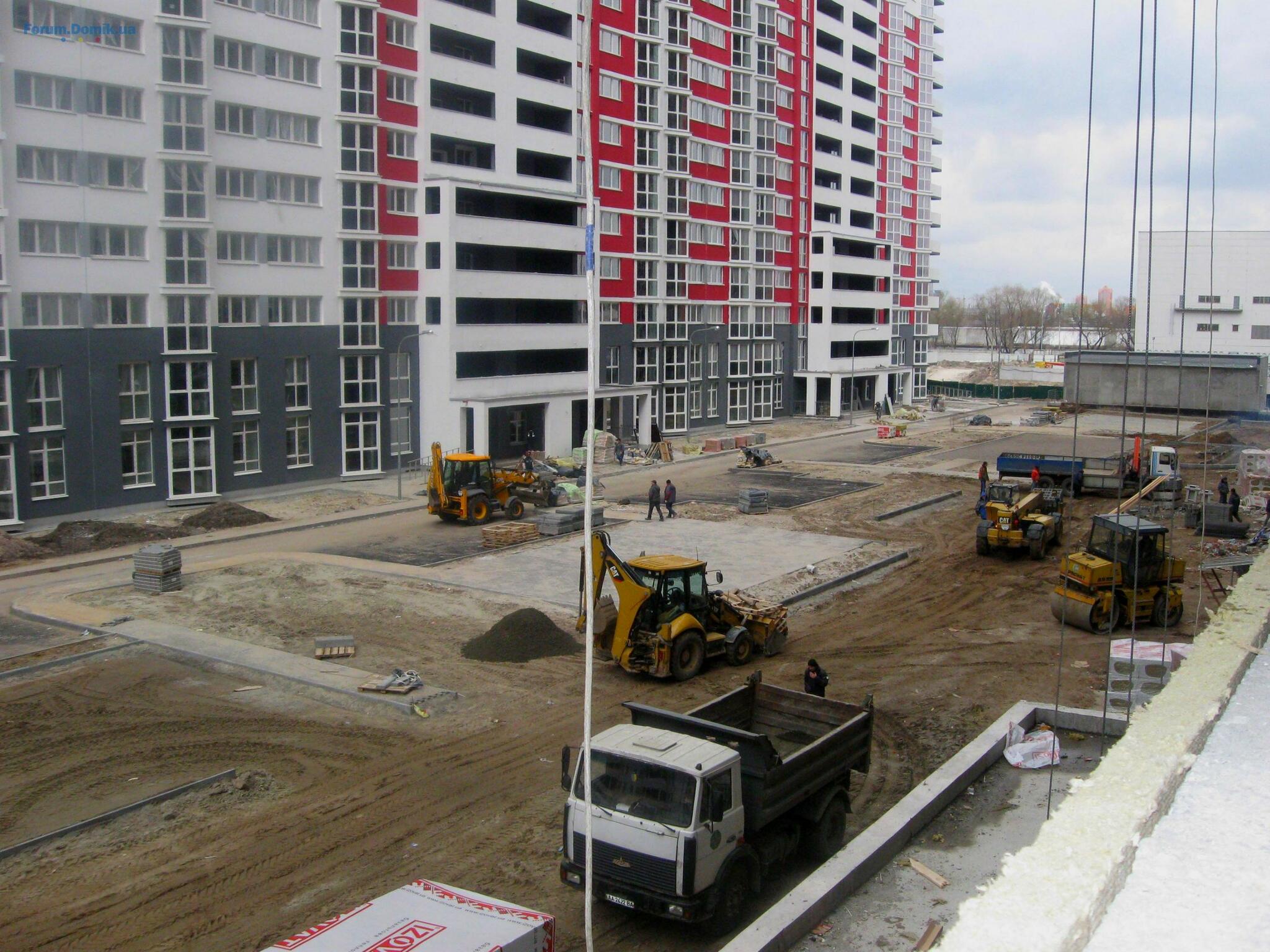

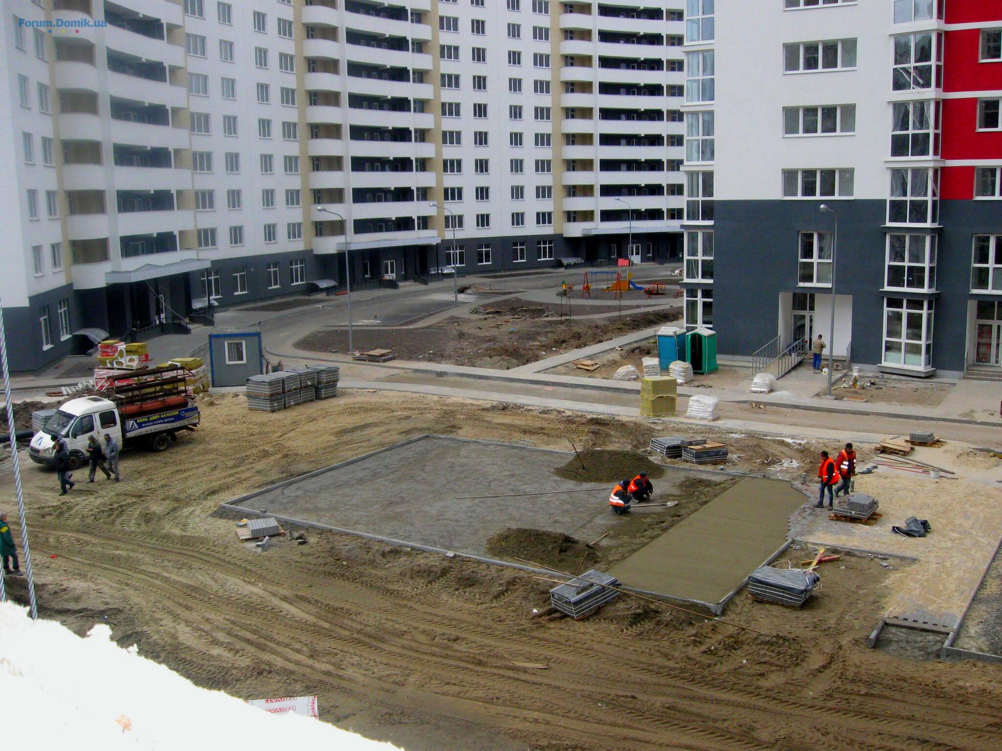

Этап строительства между домами №-5 и №-6 по состоянию на 15.03.2015г:

Точно 2015?
