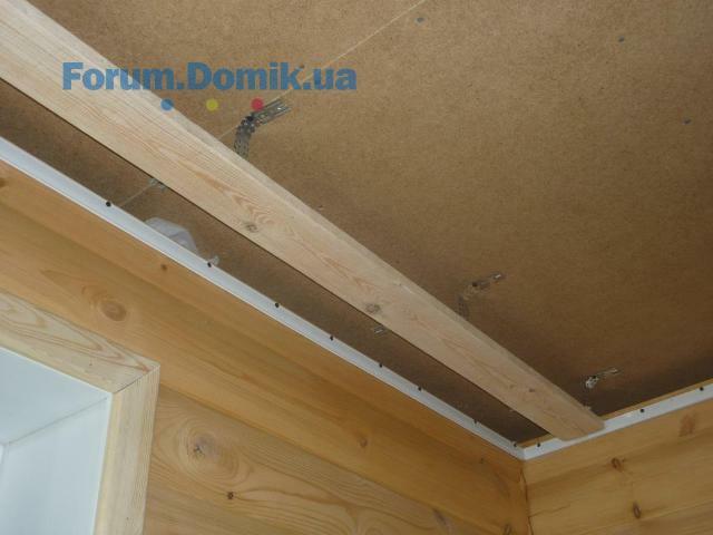

Цитата "bamsy":Соседи, кто как обыграл потолок панорамного окна? Буду благодарен за фото и советы...
То есть , что именно имеется ввиду? Я делаю все потолки натяжными с креплением к раме панорамного окна. Под потолок брус, а уже потом через потолок к брусу - карниз для вертикальных жалюзи.

Цитата "bamsy":
Вот это и интересует. Тоже хочу везде натяжной потолок. Но не могу понять как все состыковывается и будет выглядеть. Можно фото?
Пардон, но потолок ещё не устанавливали . Пока сделали замеры со специалистом и обрисовали концепцию. Если однушка, то в комнате получается 13 углов. Колоны зашили гипсокартоном, пластиковые боковины панорамного тоже зашили гипсокартоном -получились ровные углы . "Потолочники" сказали, что вообще нет проблем монтировать профиль с переходом от стены на раму окна и дальше на стены ( главное, что бы гипсокартон был крепко закреплён). Прикинули, что самое оптимальное (в моём случаи) опустить потолок на 7-8 см.
А для карниза, они, в оговоренных местах , делают на полотне закладные. Получается: к потолку крепим брус ( или профиль), затем монтируется профиль потолка и устанавливается потолок, а потом к брусу/профилю крепите карниз.
Фото с просторов интернета
Спасибо за столь исчерпующий ответ.

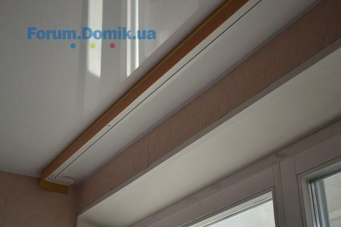

Вот так натяжной повесили. 2 скрытых карниза. У окна для тюли, второй для штор.
Спасибо. Отлично. Теперь картинка в голове сложилась... были ли проблемы с монтажем примыкания к окну? Что по стоимости выходит за м2?
К окну крепился короб из гипсокартона. Никаких проблем.
Также натяжной на кухне к окну прикреплен. Тоже все ок.
Потолок 150 за квадрат
