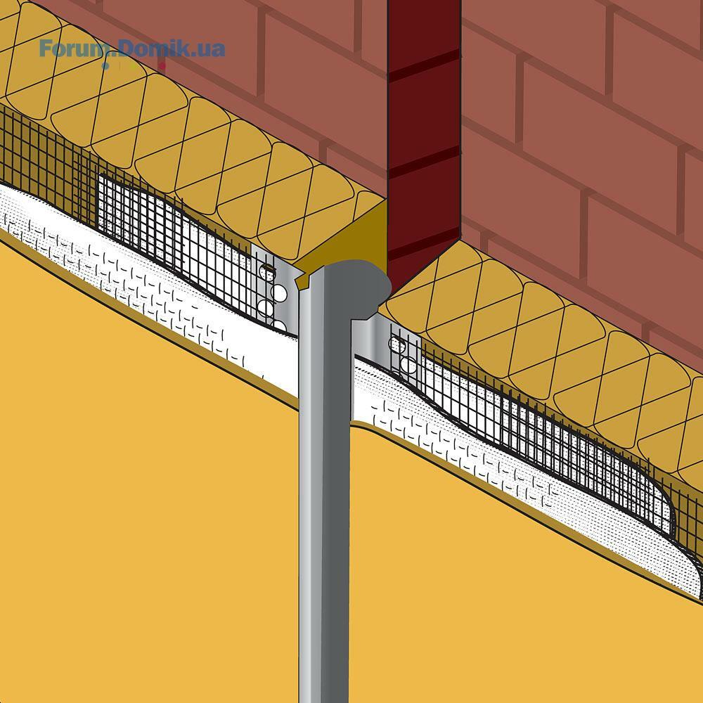

Цитата "Hudjin":
Я с такой ситуацией в первый раз сталкиваюсь, хоть моя квартира не одна из тех, что расположены на этажах где пошла трещина по фасадной части дома, но в то же секции. А устранять надо, даже если это не трещина в несущей части бетонной конструкции, а разонелся стык по фасаду, так как погодные условия в виде дождя или снега значительно сократят эксплуатационные характеристики дома. Какие будут предложения?
Нарушили технологию и не заложили деформационный профиль в нужном месте, перепад температуры и фасад лопнул(
