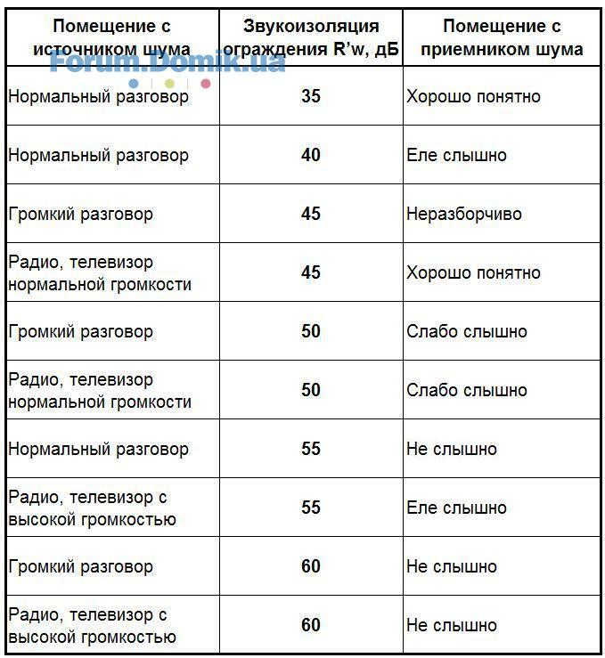

Друзья, тут дали "дельные" советы про кинотеатр дома и т.п. Можно и наушники купить и вообще никаких больше затрат.
Для понимания, почему вопрос звукоизоляции был поднят:
- Ячеистый бетон толщиной 10см (это наши межкомнатные перегородки) обладает характеристикой звукопоглощения около 30-37Дб (цифры найдены по различным производителям блоков). Я конечно надеюсь что с соседней квартирой будет толще, а то будем приходить гвозди загибать с обратной стороны, чтоб картины не падали
- А вот некие цифры в картинках говорят о разумности звукоизоляции. И это не считая любителей послушать музыку на хорошей мощной аппаратуре (хотя достаточно обычного небольшого сабвуфера системы 2.1 для недовольства соседей)
Картинки:
В общем, если найдутся соседи по секции 3 дома 4 с 8го или 10го этажа (наша 1ка №201) или соседи с боку, предлагаю вам тоже подумать о защите от звуков соседей.
