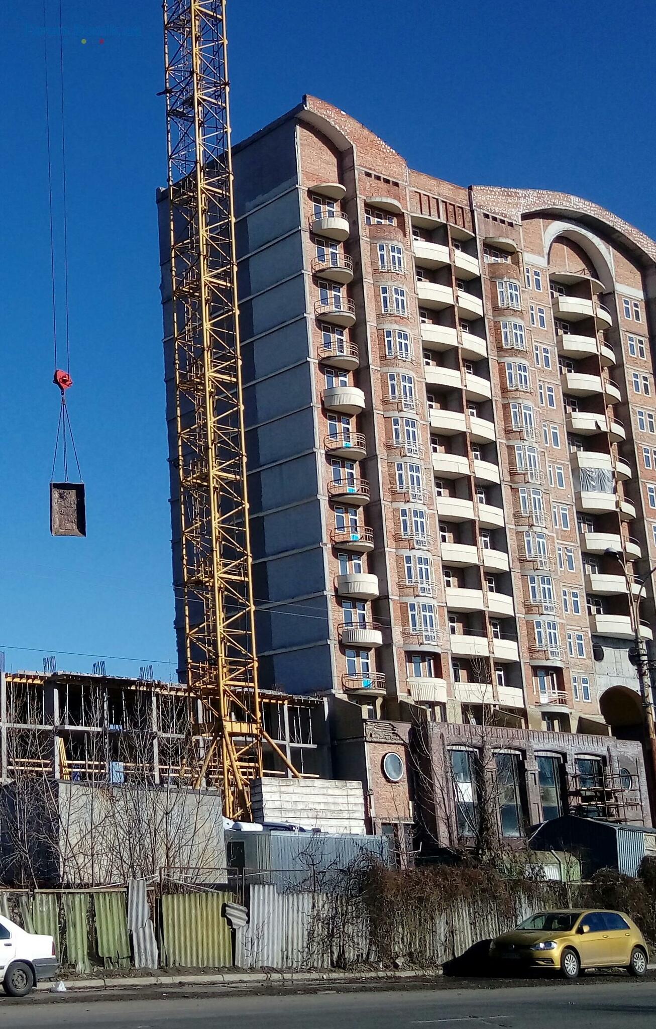

[quote="mik"]Со стороны кажется, что 2-ой отстает от 3-его по высоте этажей. Как это будет смотреться? Это один дом, а окна будут на разном уровне?
Этажность 2 и 3 домов на одном уровне. В 3м офисные помещения выступают на больше чем 2м как пристройки - квартиры 3 дома на 3м этаже - с лоджиями 2,090 м над офисными помещениями. На 4 и выше этажах этих лоджий/балконов нет.
Во втором доме первые 2 и 3 этаж по ширине как и весь дом выше.
За счет этого видимо и возникает у вас ощущение разноэтажности, которой на самом деле нет. Или на месте проверьте. Или всмотритесь в фото - на 2м и 3м этажах на состыковке домов видно разницу в ширине оснований домов (прилигаемое фото немного уже устарело - этажей уже больше

vl31
v
340
19 серпня 2018
23 лют 2019 08:26
Цитата "Gin1808":
Фото устарело
Вот сегодняшнее, 23.02Юрмик

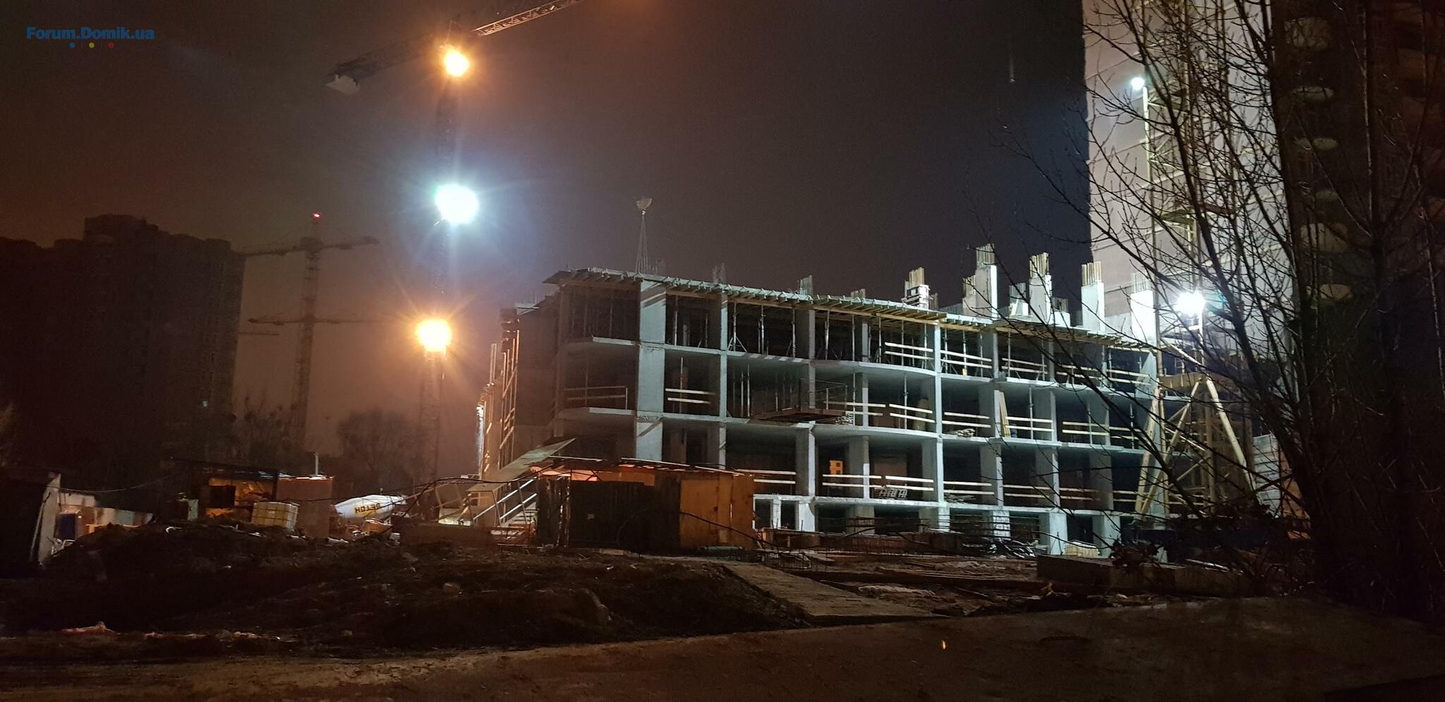

Немного сегодняшнего)
Было в районе 18:40, людей не видел, было слышно молоток и на дальнем плане замечена бетономешалка

Фото вечер 27.02.2019
Начали перекрытие 4го этажа
