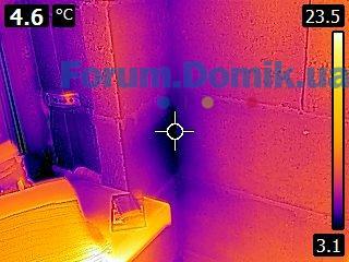

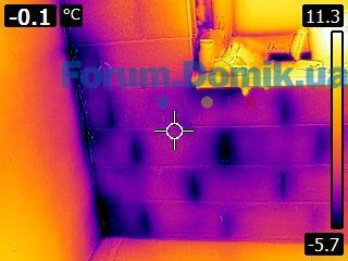

Цитата "kc-design":Технология мокрого фасада не идеальна сама по себе, воздух легко проникает в щели между плит утеплителя, а далее в щели между блоками, герметичности нет.
sosed 4a вы могли бы выложить еще снимки с тепловизора, хочется поизучать.
согласен, но если кладка сделана качествено- "конечный потребитель" даже не задумывается об этом, а фасад считается "вентилируемым"
пожалуйста:
ЧПлащ
Ч
308
29 липня 2015
13 січ 2016 10:27
Цитата "sosed 4a D":
согласен, но если кладка сделана качествено- "конечный потребитель" даже не задумывается о этом, а фасад считается "вентилируемым"![]()
пожалуйста:
Подскажите, Юрий, а как возможно утеплить вертикальные швы на 1-м фото? Ведь если дует в угол, то можно попробовать удалить штукатурку, задуть пеной шов, положить новую штукатурку... а если "дырявая" стена... как тут быть?
P.S. как называется прибор, которым Вы делаете такое термофото?
sosed 4a D
985
03 липня 2014
13 січ 2016 10:42
C теми швами, которые на термограмме, так и нужно сделать как Вы говорите,а сверху ровным слоем штукатуркой*(теплой), со стеной так же
P.S. тепловизор
