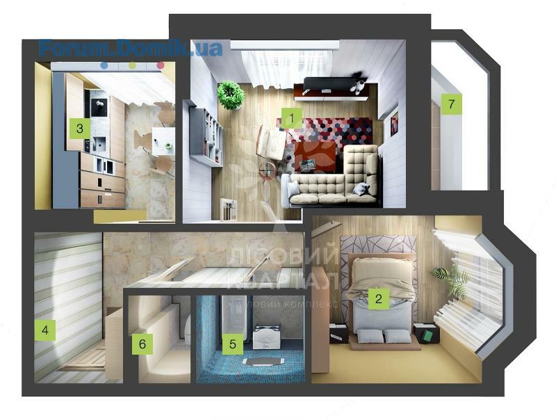

Цитата "Aviator127":Вот предлагаемый план! И план этажа, разница уже есть...
да, случай тяжеловат, но есть плюсы:
вход отделен от остальной квартиры.
минусы: кухня маленькая, и подкоридор лишний.
надо исправлять минусы:
коридор убрать который к маленькой спальне.
вам нужна детская? и свой угол?
самый простой вариант - завалить стенки между кухней и большой комнатой и зонировать зону спальни, гостинной и кухонной.
но тут есть большой минус - будете жить на кухне.
вариант для эстетов, где-то в первых сотнях Зелёного квартала есть вариант перепланировки однушки-бабочки в трёшку, там есть идеи, но увы, в вашем случае кривой балкон не убрать, там вроде несущая стена стоит... жаль-жаль.
тогда надо идти третьим путём:
делать себе маленькую спальню с выходом на балкон (потому что ребенку балкон не нужен, а вам может прикодиццо например под кабинетик).
валить остальные стены, делать ребёнку маленькую спальню метров на 9 - зона с окном большой комнаты
присоединять балкон к кухне.. кухня автоматически становится 13,5 м - уже можно жить.
недо-коридорчег + кусочек большой комнаты становится мини-гостинной
передвигаете дверной проем спальни с балконом в более удобное место - чтобы через него шёл свет в эту мини-гостинную, и у вас становилась двуспальная кровать напротив балкона (на место шкафа визуализации)
нарисовать не смогу, у меня нет программ, разве что в пейнте линиями схематичненько.
грубо говоря, передвигаете дверной проем спальни с балконом вниз, чтобы было 2 метра для кровати, и от этой двери рисуем ребёнку стенку от большой комнаты - если хотим комнату побольше, можно не париться - по пунктиру сделать ребёнку половину большой комнаты (8-9м будет, маловато, но детская кровать - игровая зона, стол-книжный шкаф станет нормально, на перспективу смотрите чтобы кровать заменялась на складной диван).
дверь в детскую можно хоть с кухни сделать - просто выбрать удобное место для дивана в гостиной и для ребёнка кровати
ещё если вы стены будете делать гипсокартоном - то надо телик вешать на кирпичную стену, а тут уже выбор будет небогат (;
если половинить большую комнату, можно оставить второй балкон - делать на одном кабинетик или зону отдыха.
визуализация ужасна. чтобы попасть на балкон надо обойти кровать.
и не забудьте поставить второй унитаз в ванную (;
и добавить по розетке к каждому унитазу...

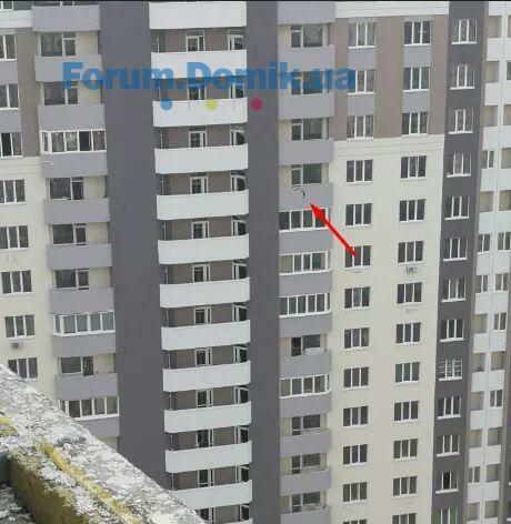

Інформація забудовника
"В будинку №11 з`явились перші мешканці!
На 25 поверсі, на балконі, оселилась родина соколів. Птахи звили гніздо та чекають на поповнення.
Місце, де наразі знаходится гніздо, має бути закладене матеріалами, та роботи на цьому балконі призупинено. Найближчим часом очікуємо візиту орнітологів для подальших інструкцій та переміщення соколиної родини до більш безпечного місця.
Соколи заселились передчасно, адже будинок №11 знаходится на фінальній стадії будівництва. Найближчим часом розпочнеться процес ввведення дому в експлуатацію та передача ключів від квартир власникам.: "В будинку №11 з`явились перші мешканці!
Соколи заселились передчасно, адже будинок №11 знаходится на фінальній стадії будівництва. Найближчим часом розпочнеться процес ввведення дому в експлуатацію та передача ключів від квартир власникам."

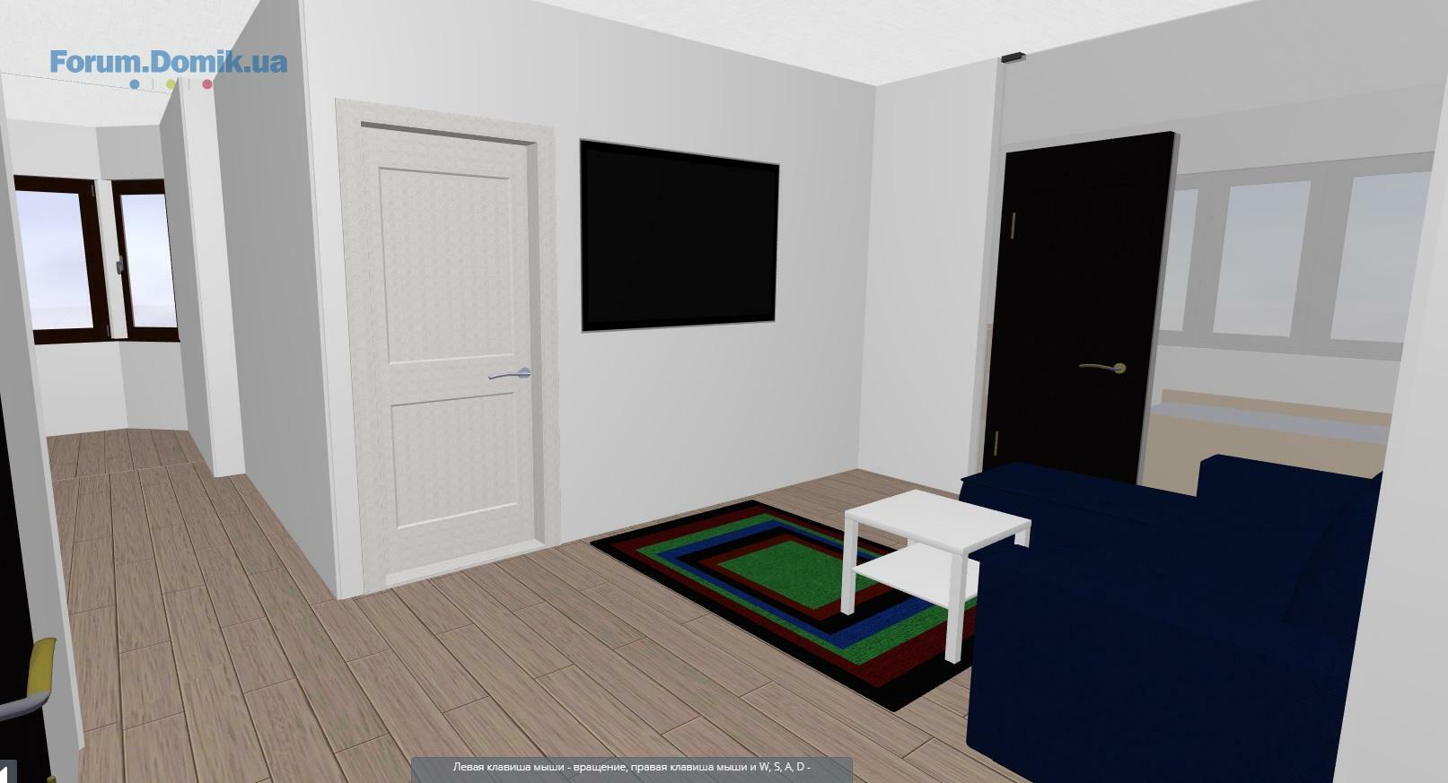

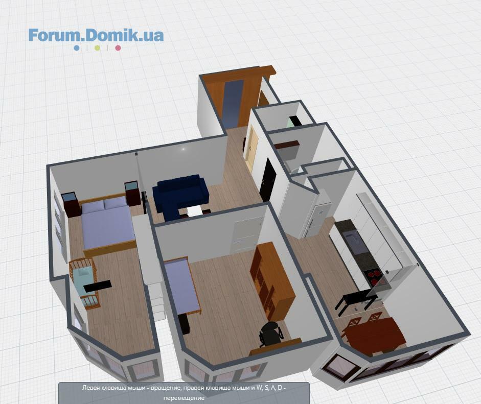

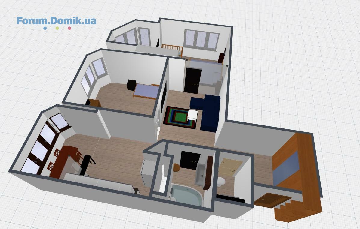

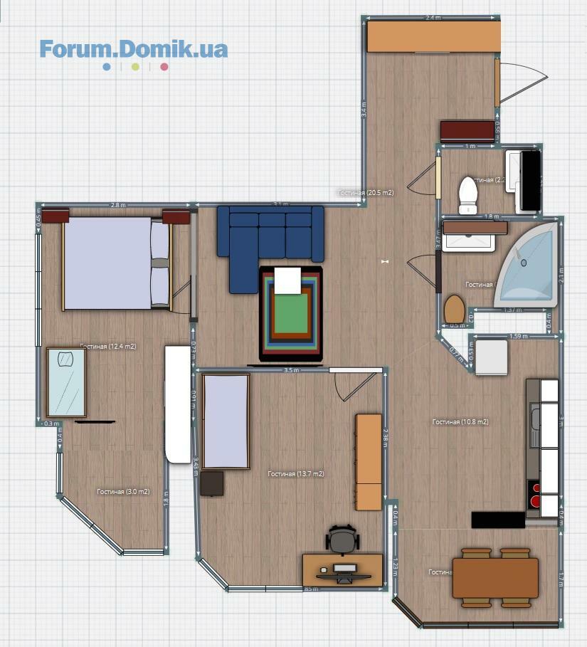

Порисовал конфигурацию квартиры....
Жду ваших мнений, а больше советов.

Aviator127
1 балкон надо оставить, и скорее всего тот, что на кухне, там нарисовано противопожарное место, сушить бельё опять же...
хотя я не сушу, у меня сушилка в спальне стоит.. и стиралка с сушкой, я скорее там досушиваю, но иногда не хватает.
двое детей? разнополых?
мы покупали взрослые кровати с 2х лет каждому ребёнку, нормально там спали они, правда, с трёх, но не было цели сразу переселять, младший с 2,5 начал предпочитать второй этаж - место сестры, она как раз слилась что ей холодно и ушла спать на диван, который стоит на месте будущей кровати брата - в соседней комнате.
ещё нюанс - двоим детям рано или поздно захочется разъехаться, тогда правильнее делить это пространство ровнее "пополам", либо изначально зонировать детскую на 2 части так, чтобы дети не видели друг-друга когда лежат по спальным местам, а тут углы мешают ): вторая кровать просится напротив - где у вас стол нарисован.
двуспальную кровать лучше развернуть на 90 градусов (2-10 с проходами в 35см с каждой стороны это капец и головняк застилать, боком к стене возможно будет неудобно)
если её разворачивать, то идеально, чтобы дверь начиналась за кроватью - так никто не будет биться об угол, и вам не придется бегать её застилать в случае неожиданного явления гостей, и даже просто каких одноклассников детей.
когда дети играют в прятки, они делают это по всей квартире, как бы вы не запрещали лазить в спальню, балкон и т.п., мало того, как бы чужой ребёнок не был поставлен в рамки можно-нельзя в своём доме, в вашем "заигравшись" он это запросто отключает, попутно отключая и ваших детей в этом вопросе (;
4 метра вашей спальни достаточно для кровати большой и маленькой вдоль, проход будет не фонтан если хотите поставить ясельную кровать в 140, по-моему колыбель 120 длиной, там дети лет до 4х помещаются обычно
попробуйте ещё "срезать угол" в детской, так кухня добавит пространства гостиной комнате, шведская стенка будет? надо подумать где...
у нас дети качаются на качелях-лестнице-горке со стенки, но крепить её надо в кирпичную стену, в гипсокартон в принципе тоже можно - но нужно заранее знать куда, чтобы там сделали специальные усиления в каркасе.
велосипеды? остальной детский транспорт, например, санки? шины вашего авто?
это всё надо куда-то приткнуть....
ЗЫ. мы заплатили дизайнеру за перепланировку. но дизайнеры обычно далеки от детских проблем и нюансов (детская кровать, игровая зона через пару лет трансформируются в стол-мольберт-компьютерный стол, а потом и двуспальный диван и т.д.), весёленькие обои и мебель в цвет через пяток лет захочется поменять (;
Я вот подумал, - а если вместо туалета сделать кладовку? В ванной комнате унитаз вроде тоже есть.
tyiga
t
695
18 листопада 2013
21 черв 2018 17:16
dm73
уж лучше душ-кабину поставить.. знакомые так коридор уменьшили, чтобы в ванную влезла кабина и какое-то джакузи фигурное.. (;
но не в нашем комплексе.. у них коридор метров 20... и с хорошей шириной...
если живёт больше двоих людей, то второй унитаз - однозначное да...
да и когда двое удобно (;
