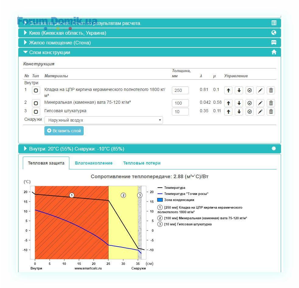

Добрый день всем инвесторам дома №10. Интересует такой вопрос, может кто в курсе.
Сделал расчет стены и в итоге получилось не достаточно. С 1 го марта 2017 года вступил в силу новый ДБН в котором сопротивление теплопередачи = 3,3 м2С/ват. При устройсте кирпичной стены 250мм и вата на фасаде 100мм = 2,88 м2С/ват.
Теплотехнический расчет существующей конструкции стены
Serega_97
34
18 січня 2016
10 квіт 2017 10:13

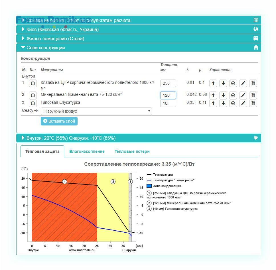

Для того что бы выдержать норму нужно толщину утеплителя увеличить с 100мм на 120мм.
Внимание вопрос- это сделают или отопление будет обходится космос....
Увеличен утеплитель с 100мм до 120мм
