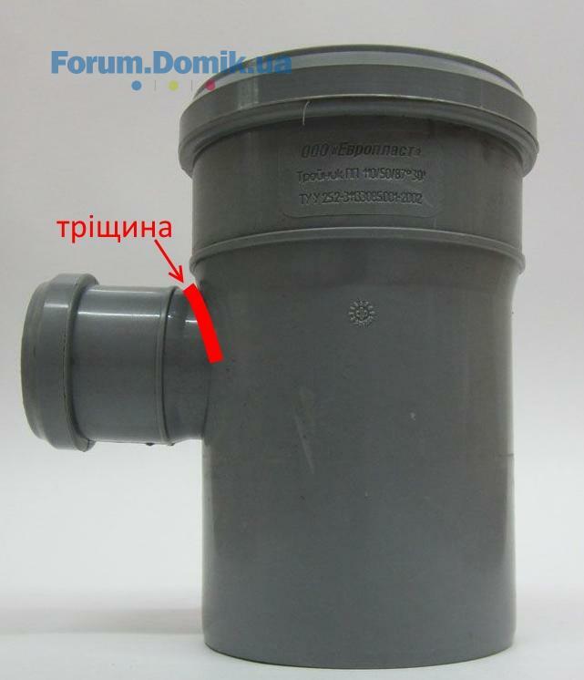

[list]Виявилось, що при спробі ввімкнути світло вибило автомат. Огляд показав, що в ванній кімнаті три проводи, що повинні йти до розетки були зачищені від ізоляції і скручені разом. Сама пофіксила за допомогою ізоляції.
У стояку каналізації, що йде від ванної і кухні тріщина на відводі на 50 мм. Таке враження, що хтось із будівельників просто намагався дотянутись до труб зверху і став на цей відвод. Я не здогадався сфотографувати. То знайшов схожий у інтернеті.[/list:u]

трещина на тройнике это реально печальная ситуация.

Так, потрібно буде міняти цей трійник. Але полегшує справу те, що над нами (та і під нами, скоріше також) ще ніхто не користується ванною або кухонною мийкою. Тож вийняти пошкодженний трійник і вставити замість нього цілий не складе значних зусиль. Я так сподіваюсь.
Я як воно вийде насправді, побачимо...
