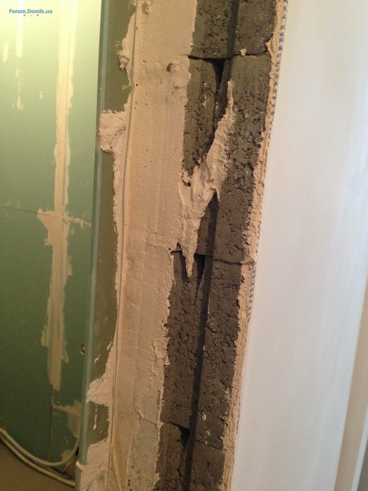

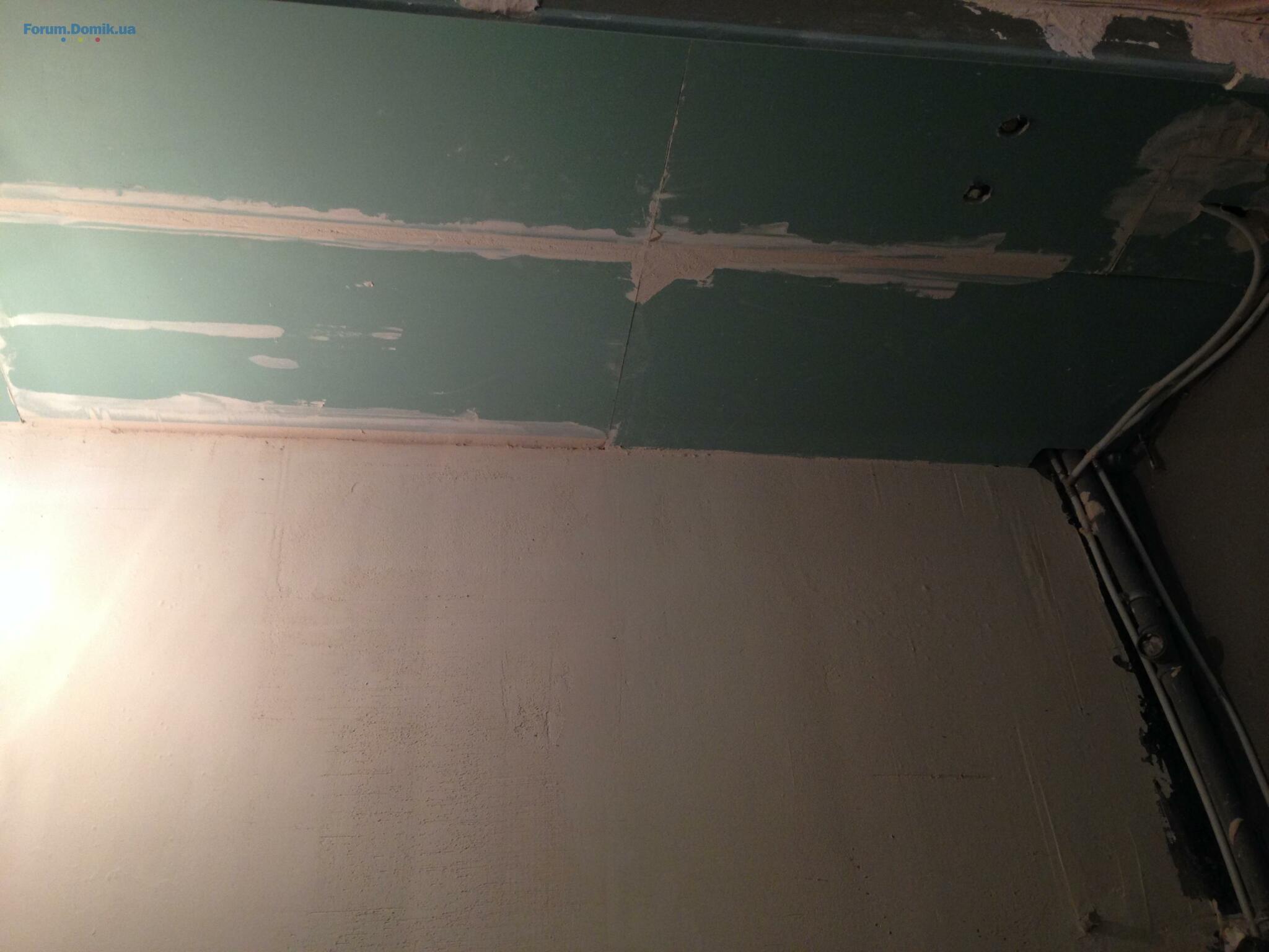

Большие перепады стен в ванной слой до 4см

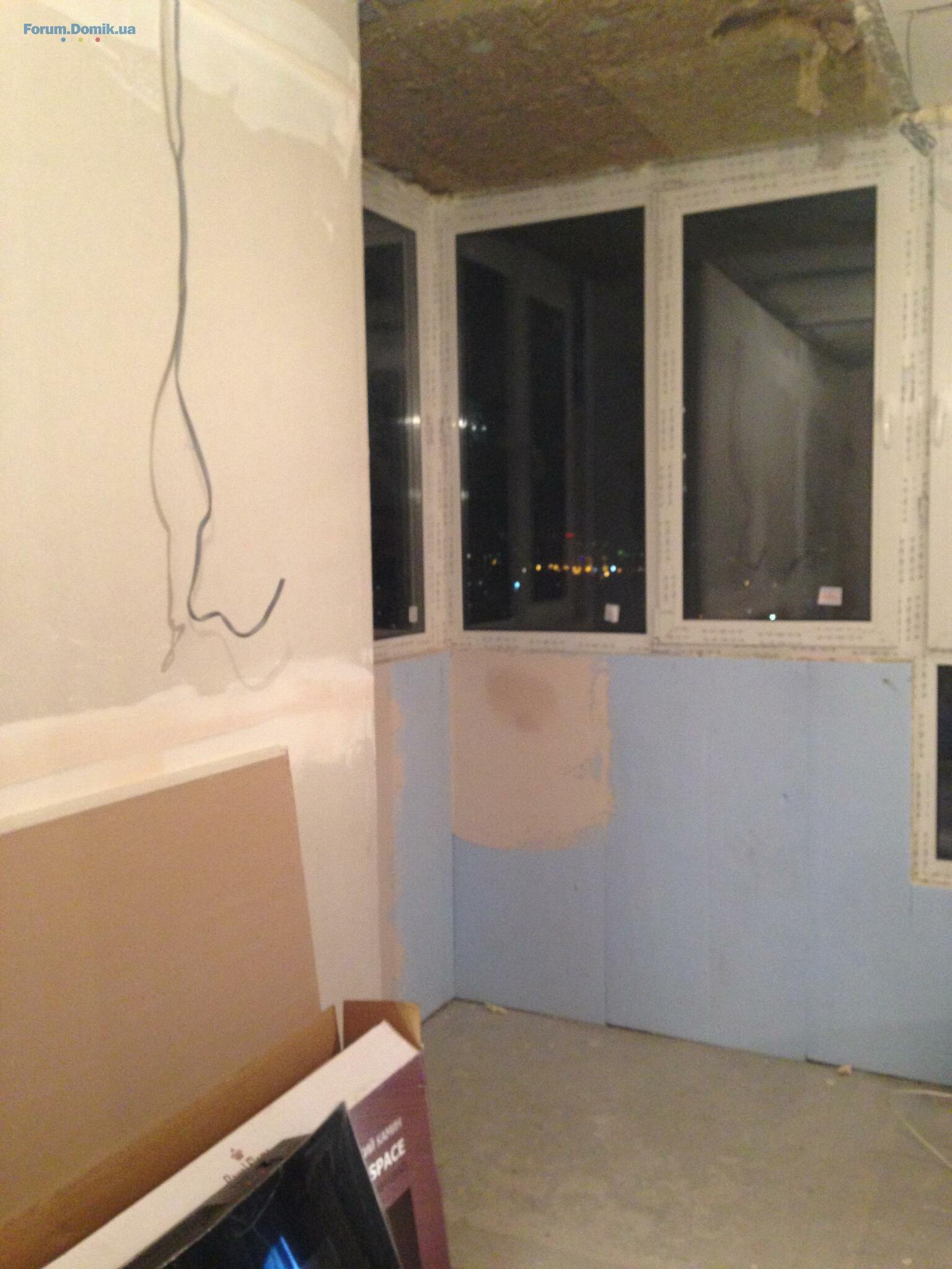

Утепление балкона
Первый слой пенополистирол 2см на клей, армировочная сетка и пенополистирол 5см, армировочная сетка + штукатурка. За счет двух слоев мы имеем вентилируемый тормосообразный пирог. Сверху подоконник и все :-)
Ну и поменяли окна на двухкамерные с энергосберегающим стеклом.

Что-то я не понял насчет вентилируемого пирога в утеплении. Т.е. вы два слоя ЭППС не скрепляли между собой? Смысл тогда от штукатурной сетки между ними? Чтоб увеличить зазор?
Пс. Вот если б вы еще научились фотки переворачивать, вообще интересно было бы
А то я скоро шею сломаю )))))

Спасибо что подметили ) поправлюсь ) скрепляли еще все слоя между собой дюбелем зонтик. PS фото закидываю иногда с телефона и не всегда удачно, как удалить и повторно разместить незнаю, т.е. Не получается;-)

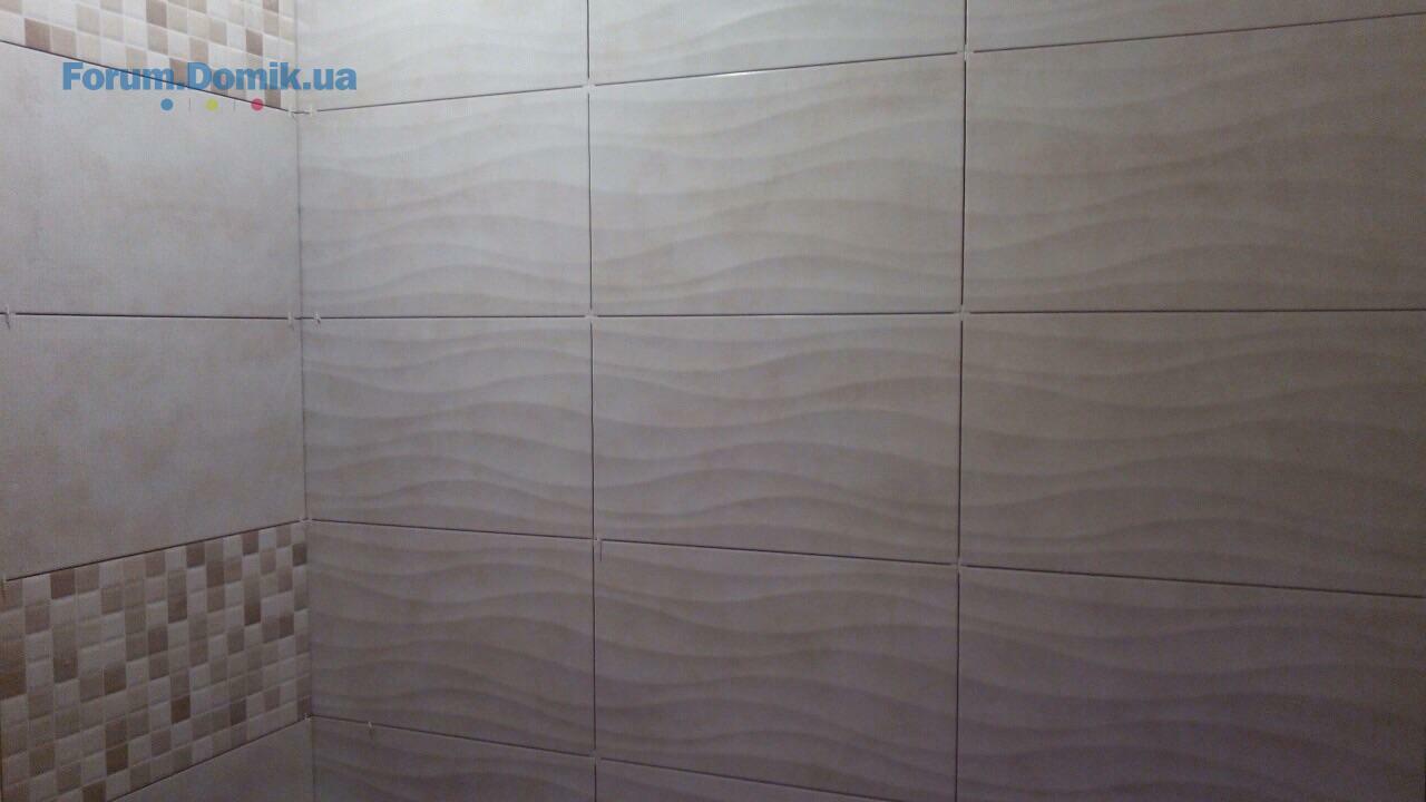

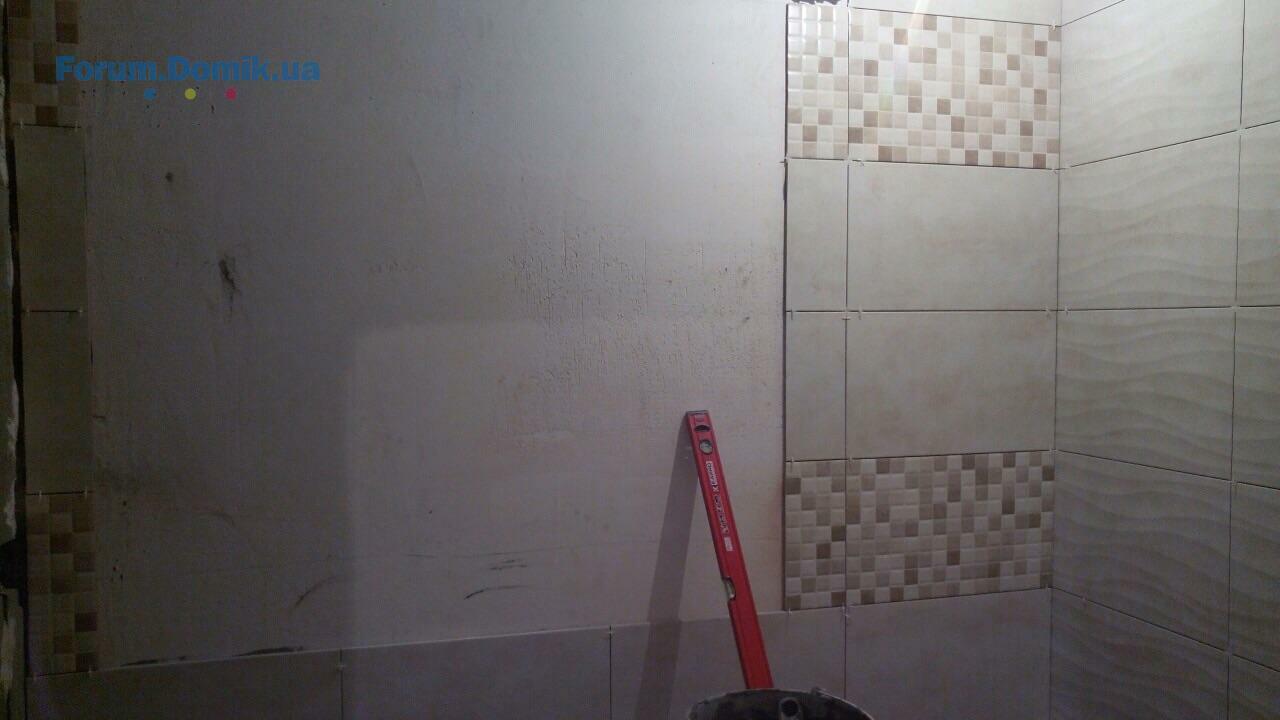

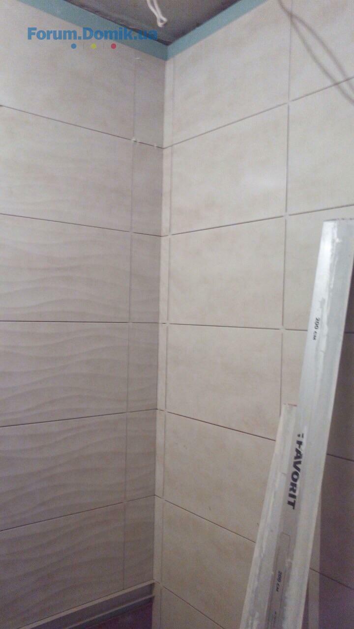

Вчера приехала плитка, а сегодня она уже на стенах.;-)

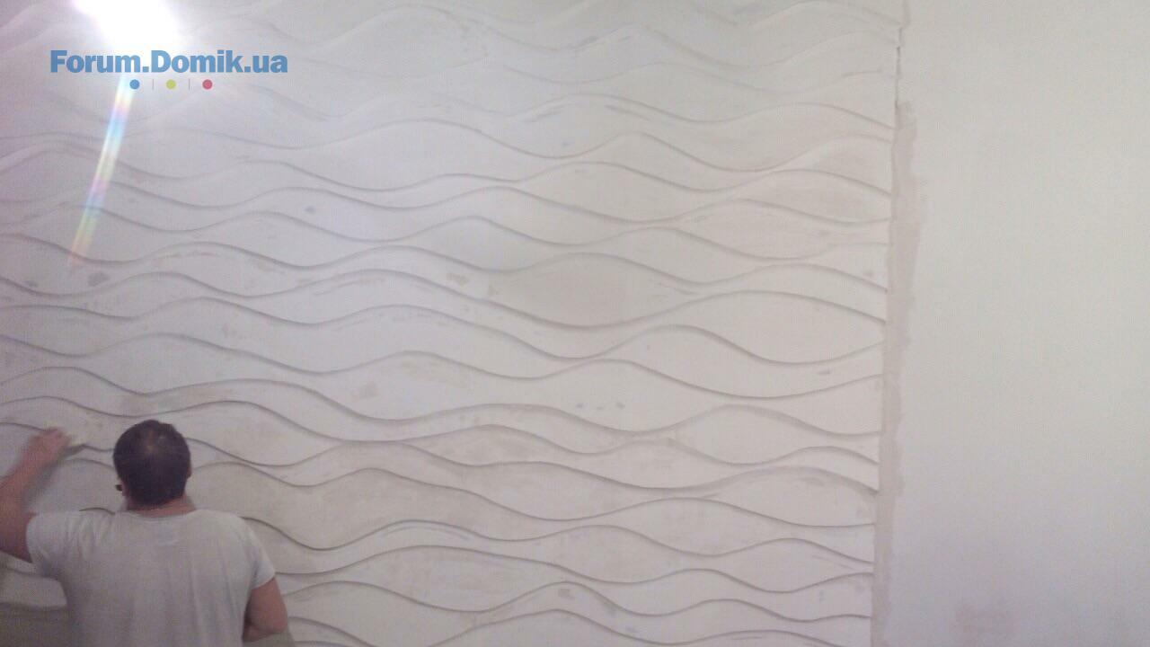

Наш удавшийся эксперимент. 3d панель с гипсокартона.

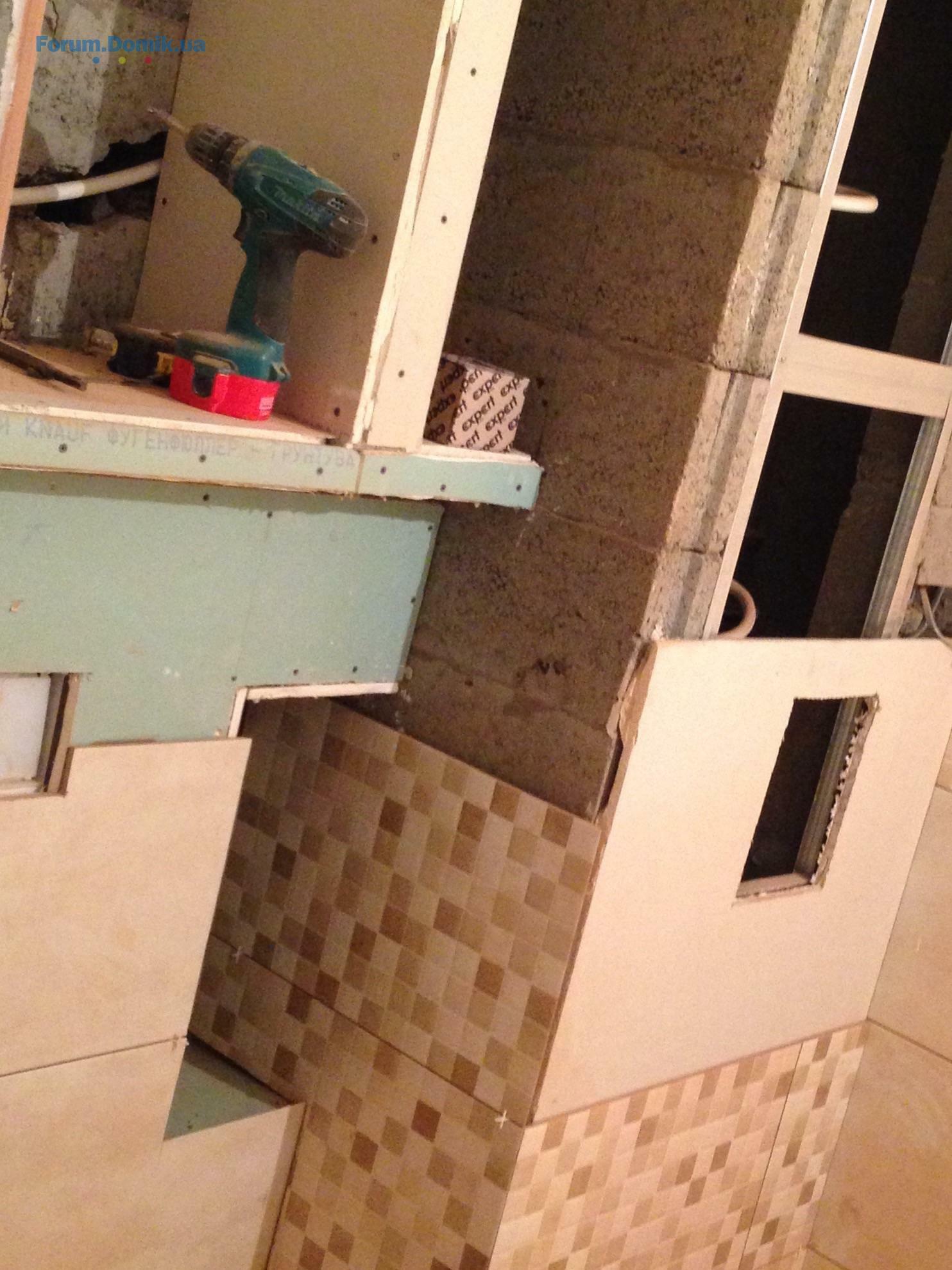

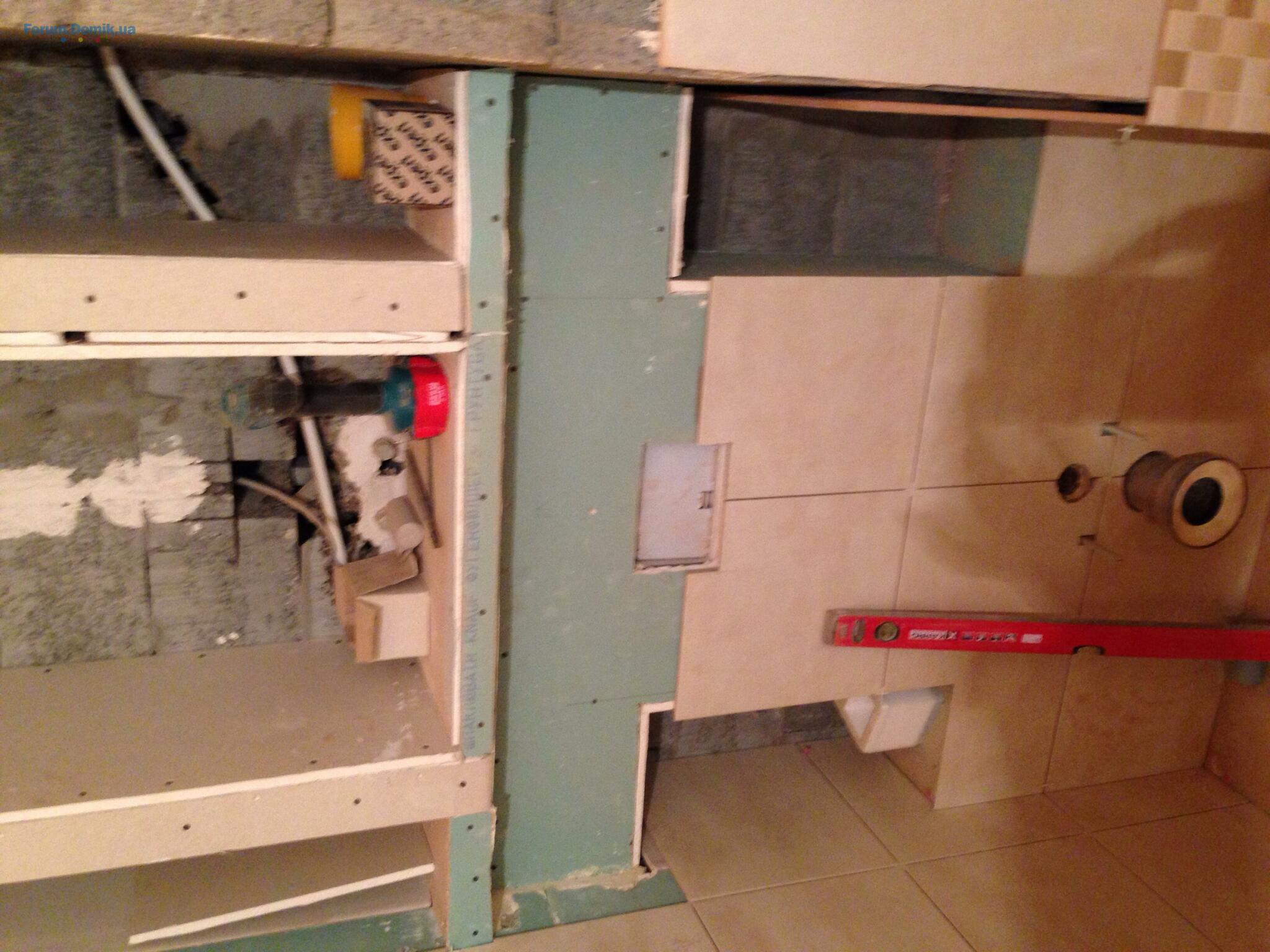

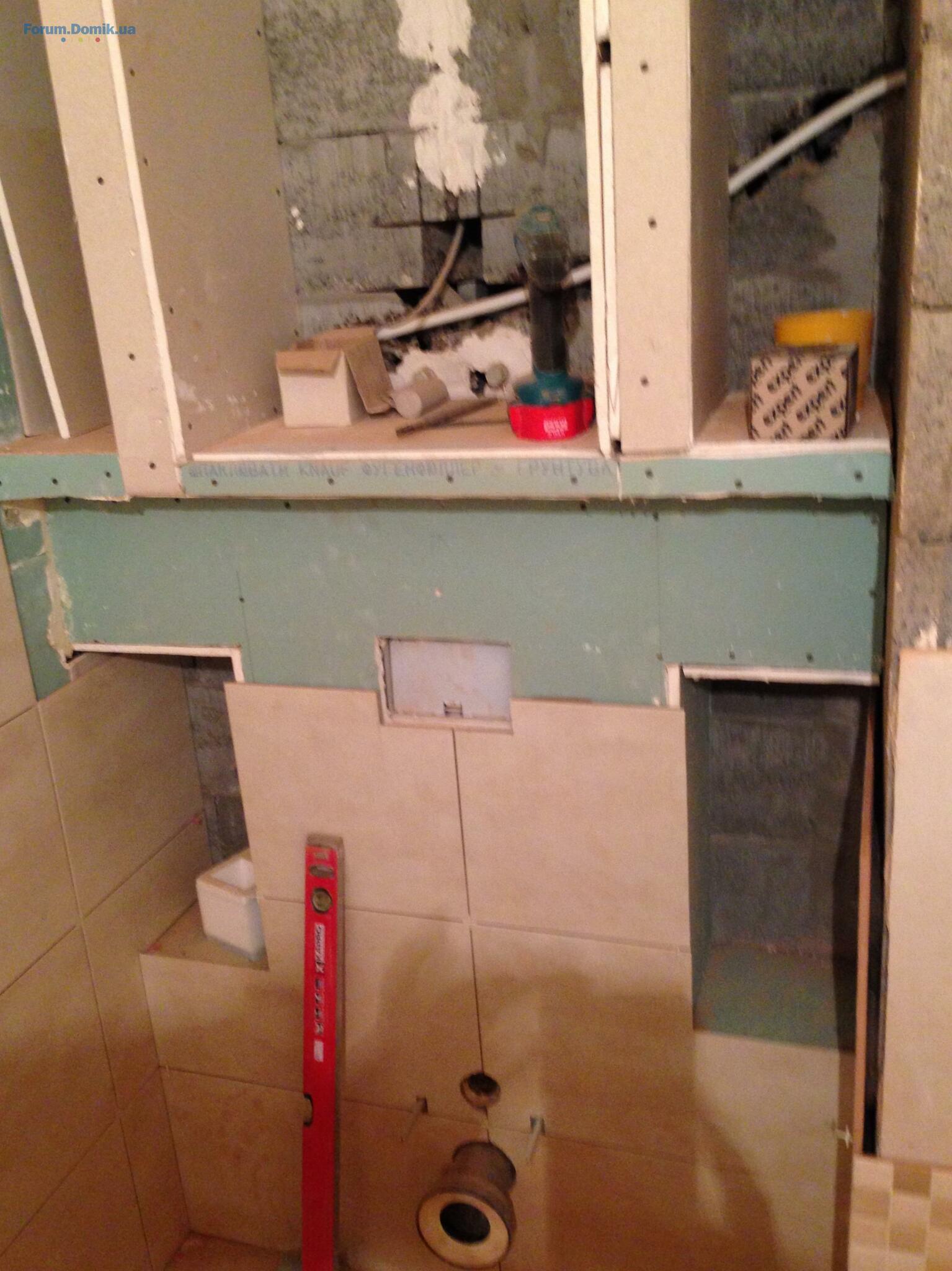

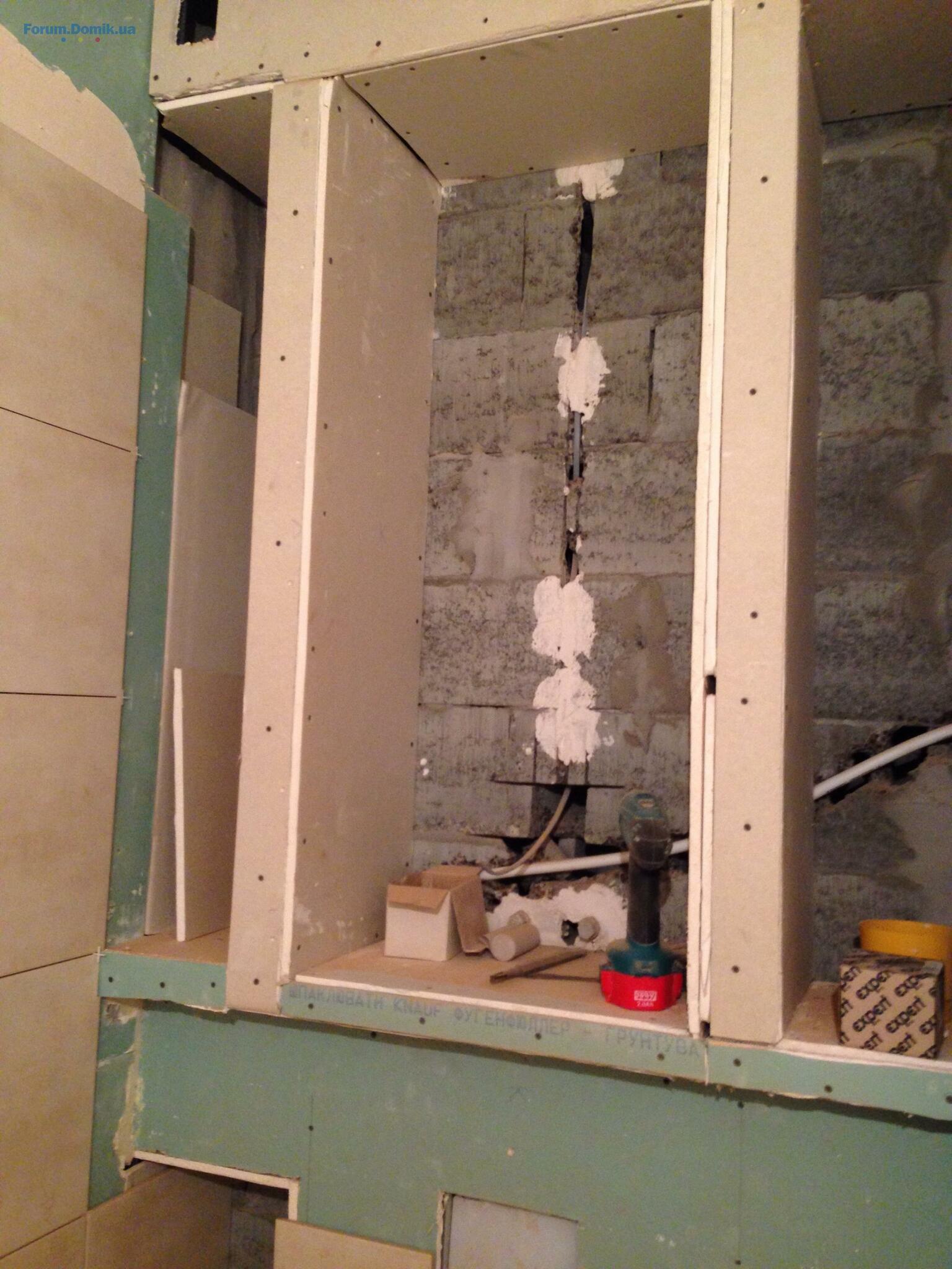

Монтаж короба под инсталяцию

Еще одна проба разместить фото, что бы соседи не ломали шею;-)))))

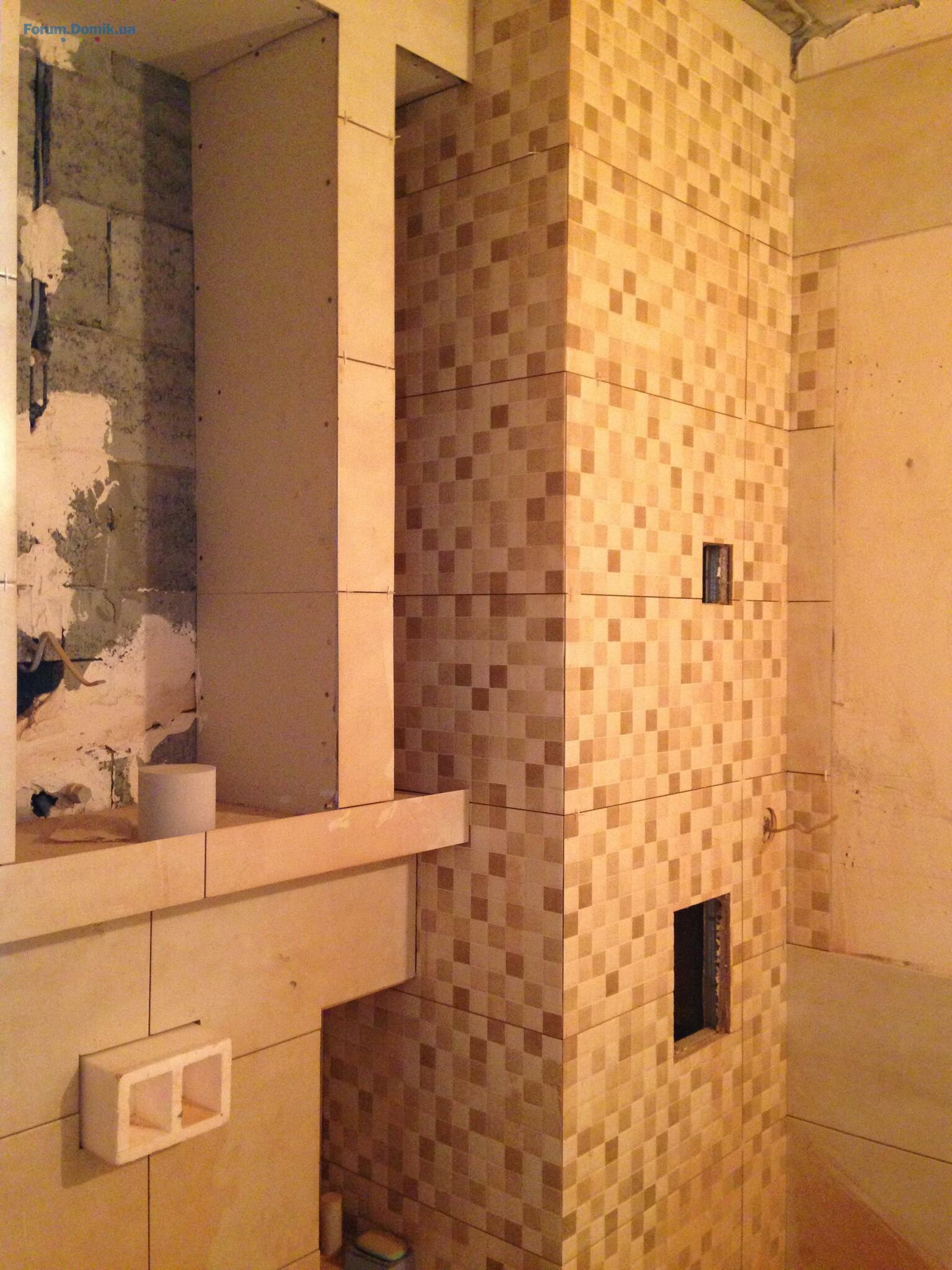

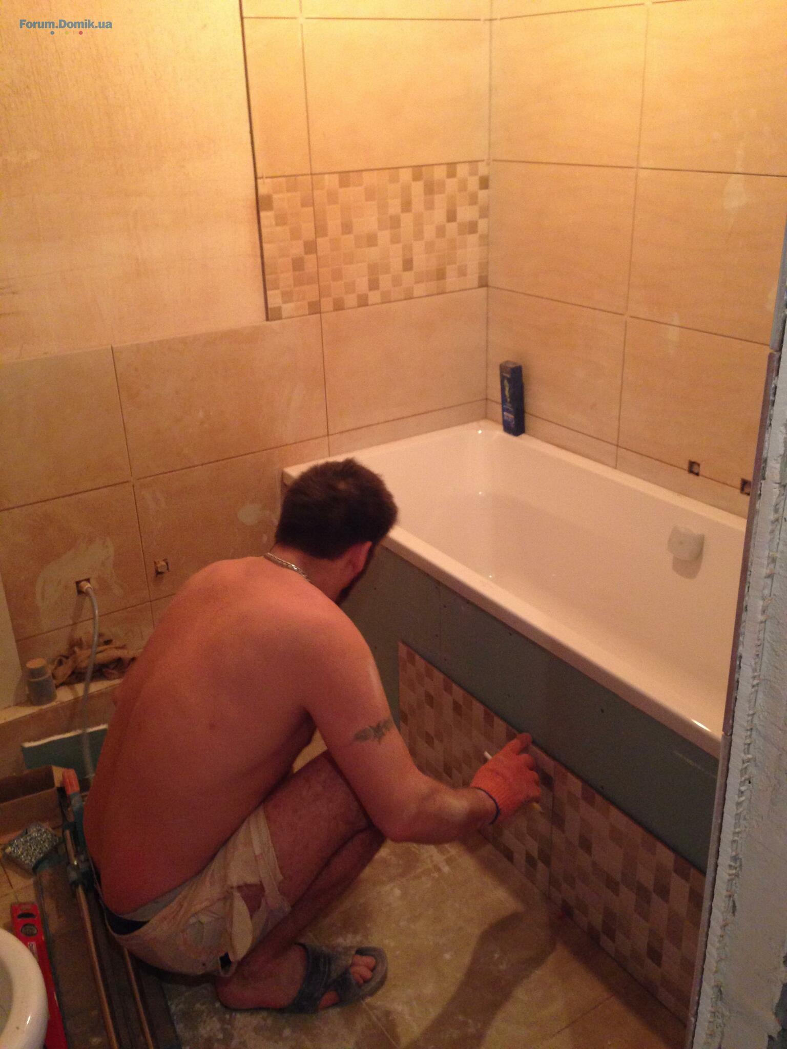

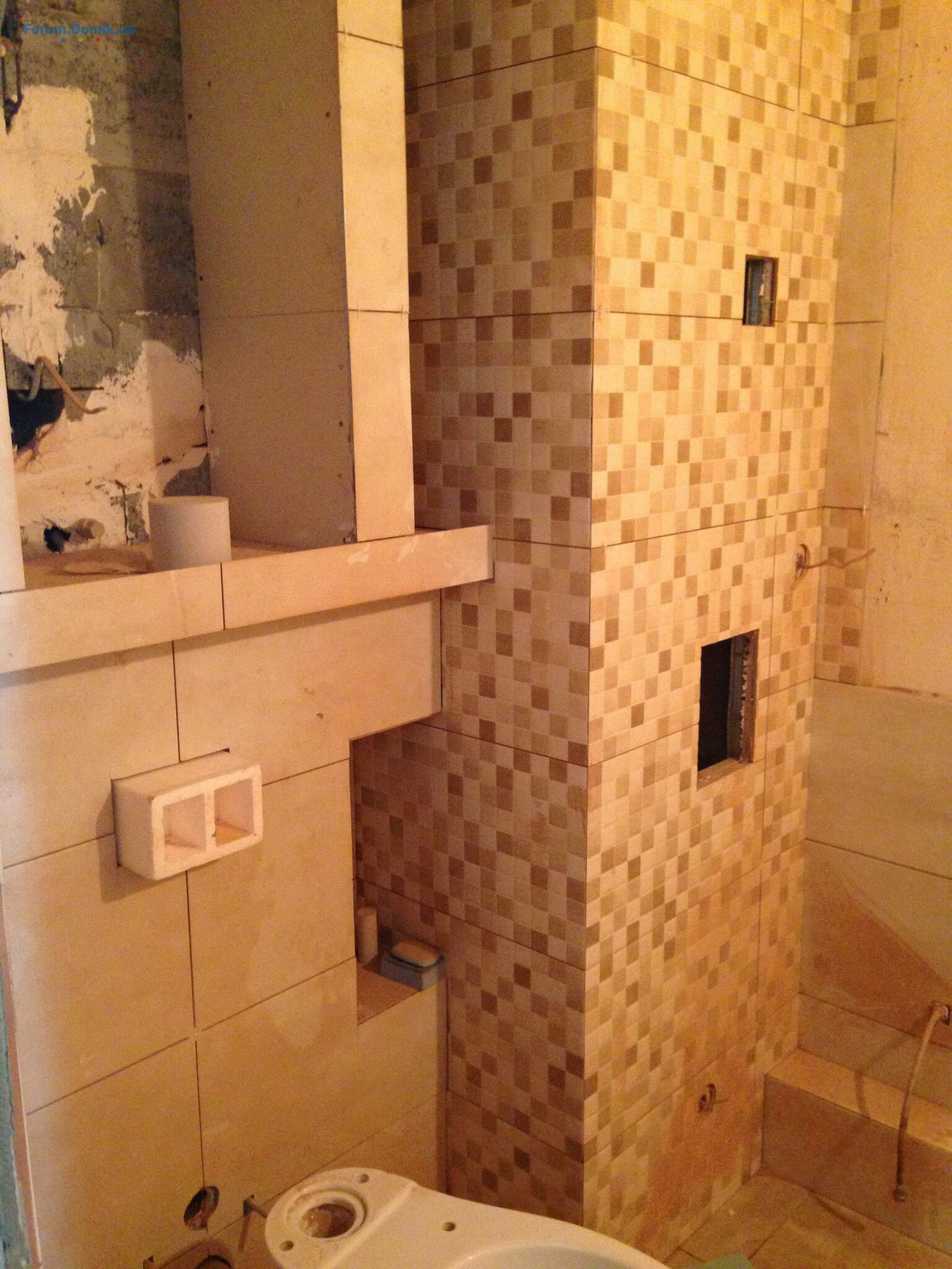

Процесс по укладке плитки подходит к завершению.
нет никаких пластиковых уголков, везде подрезка в 45 градусов
Еще запланирована конструкция из гипсокартона, под стиральную машинку и умывальник, которая тоже будет закрыта плиткой

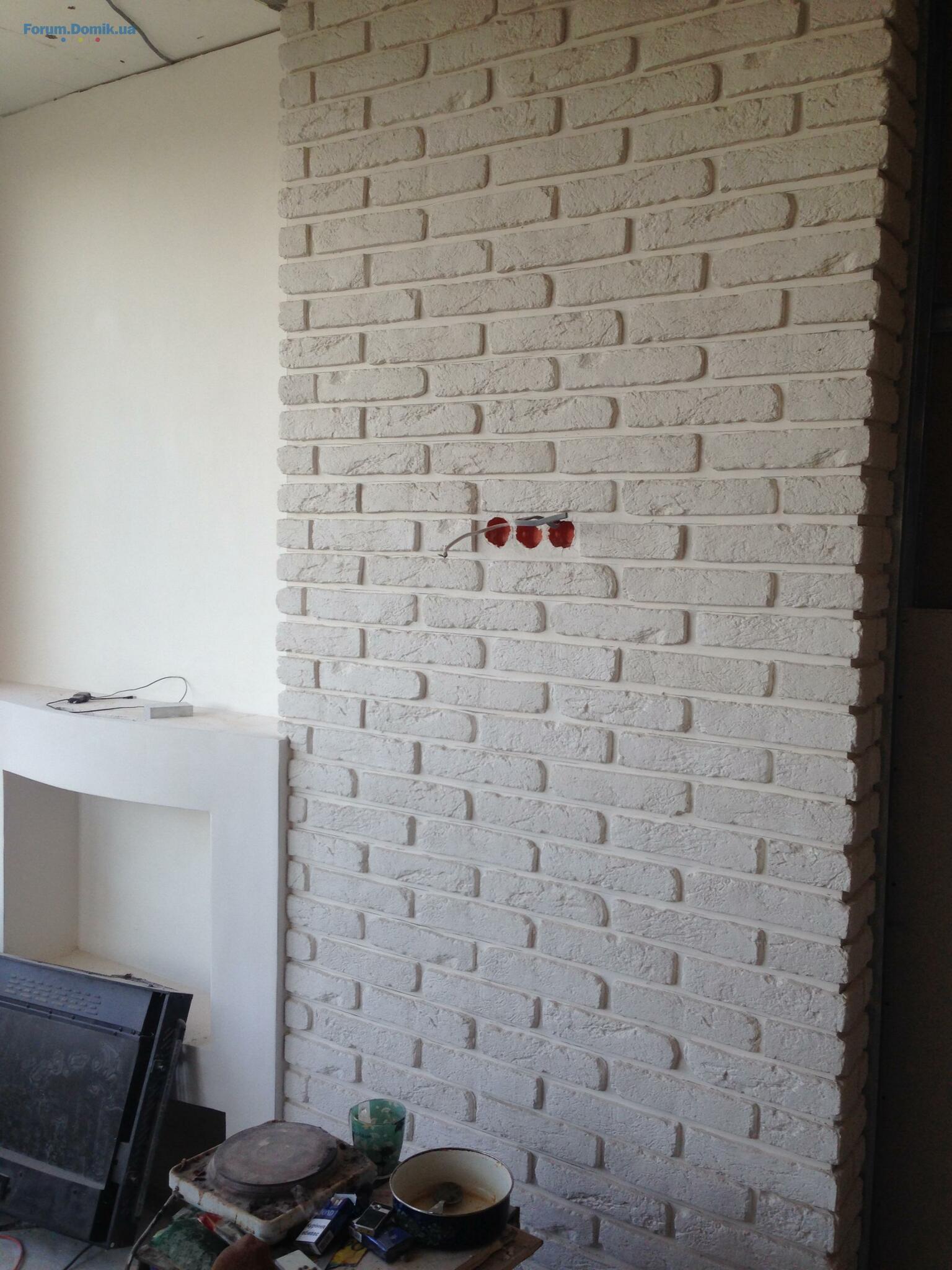

У нас появился еще декор на стенах "гипсовый кирпичик"- очень удобный и практичный материал. Быстро клеиться на стены шпаклевкой, швы затираются тоже шпаклевкой и красим в нужный нам цвет.

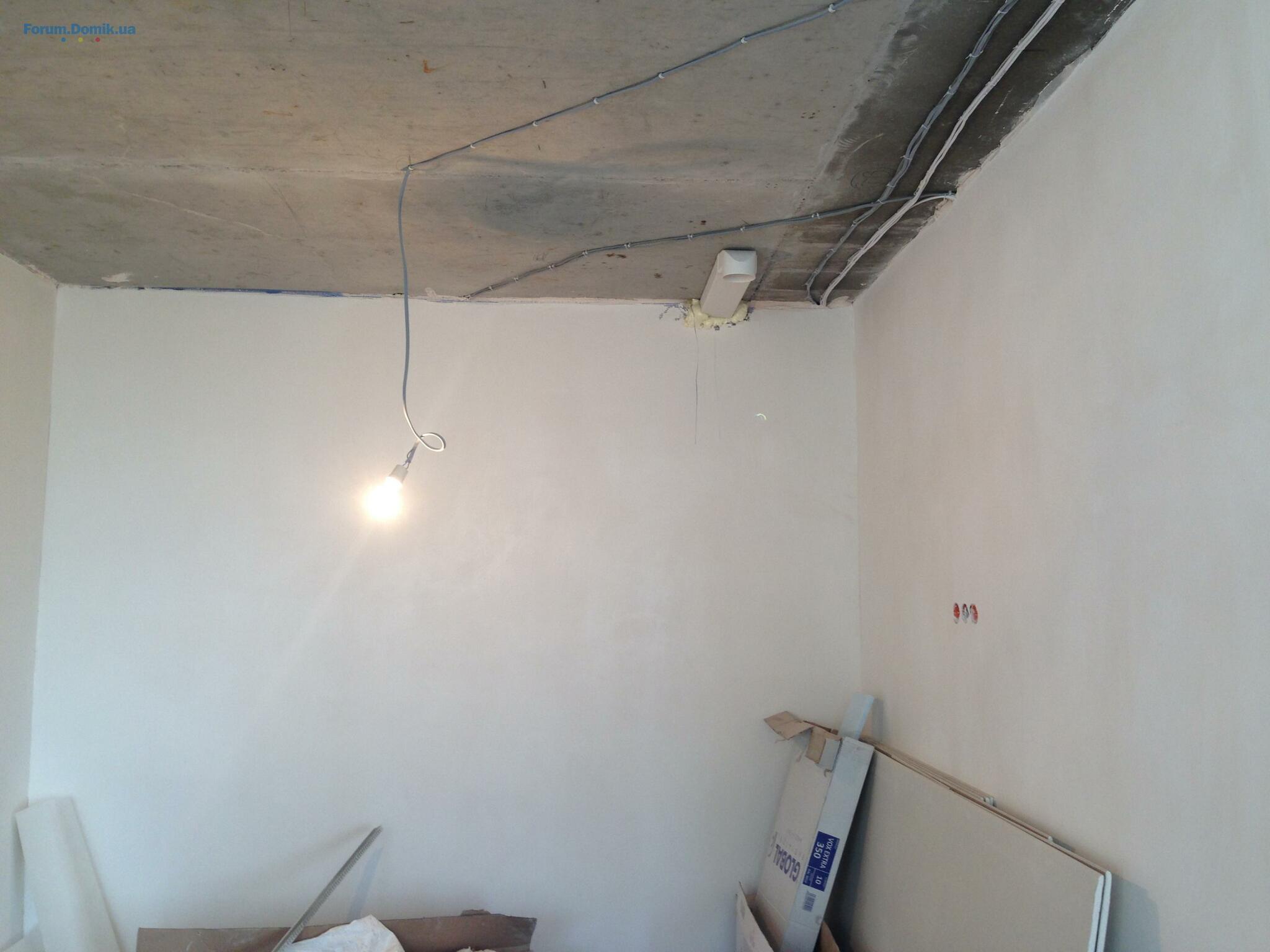

Так же сделали ветканал в спальню, по скольку комната у нас без окон. По итогу должна быть небольшая решеточка в натяжном потолке.

Интересная у вас конструкция ниш в ванной комнате в виде полочек, задумался даже теперь. Специально старался минимизировать стояк, а тут так даже ничего выходит, и есть куда поставить запасную бумажку, например.
