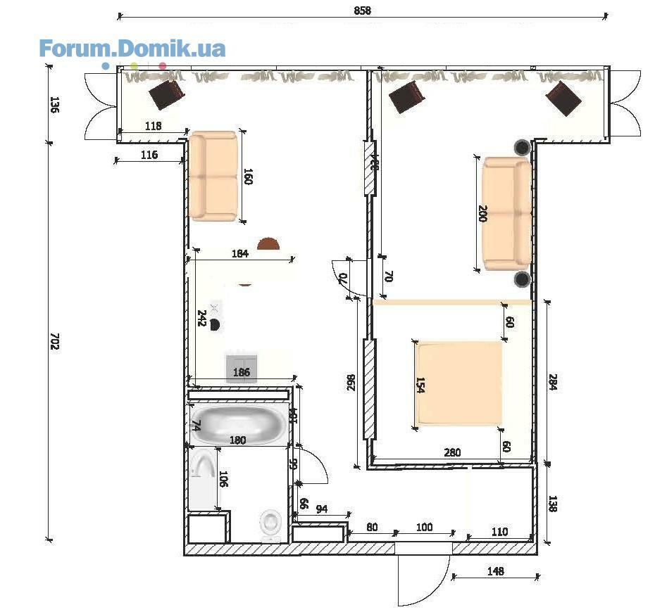

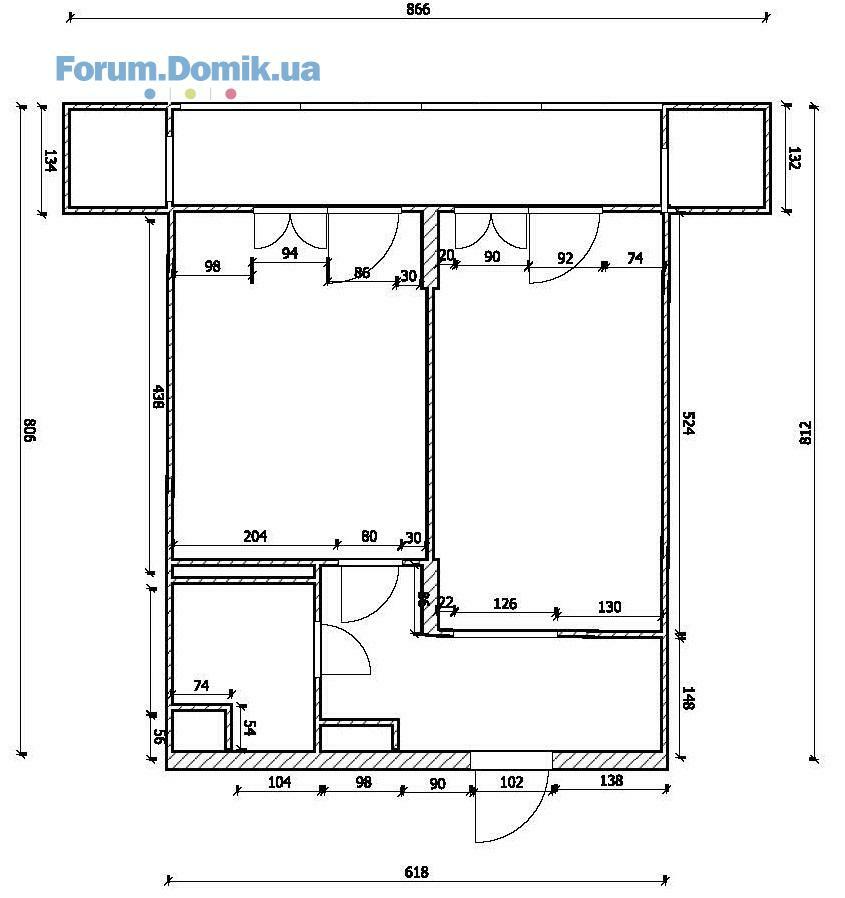

Перепланировка 1-ой квартиры и реализация проекта
Мы будем вести ежедневный фотоотчет о проделанной работе )

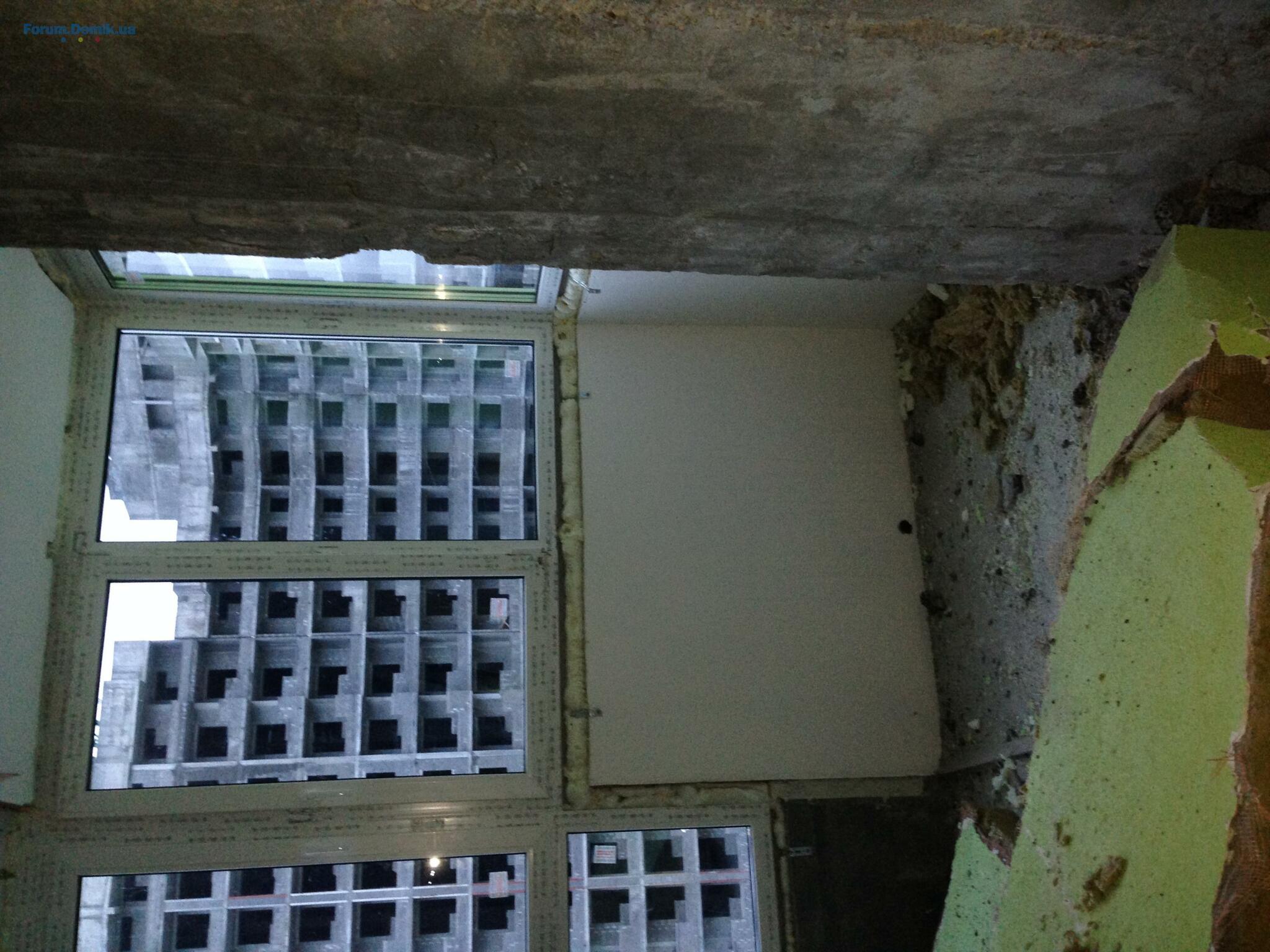

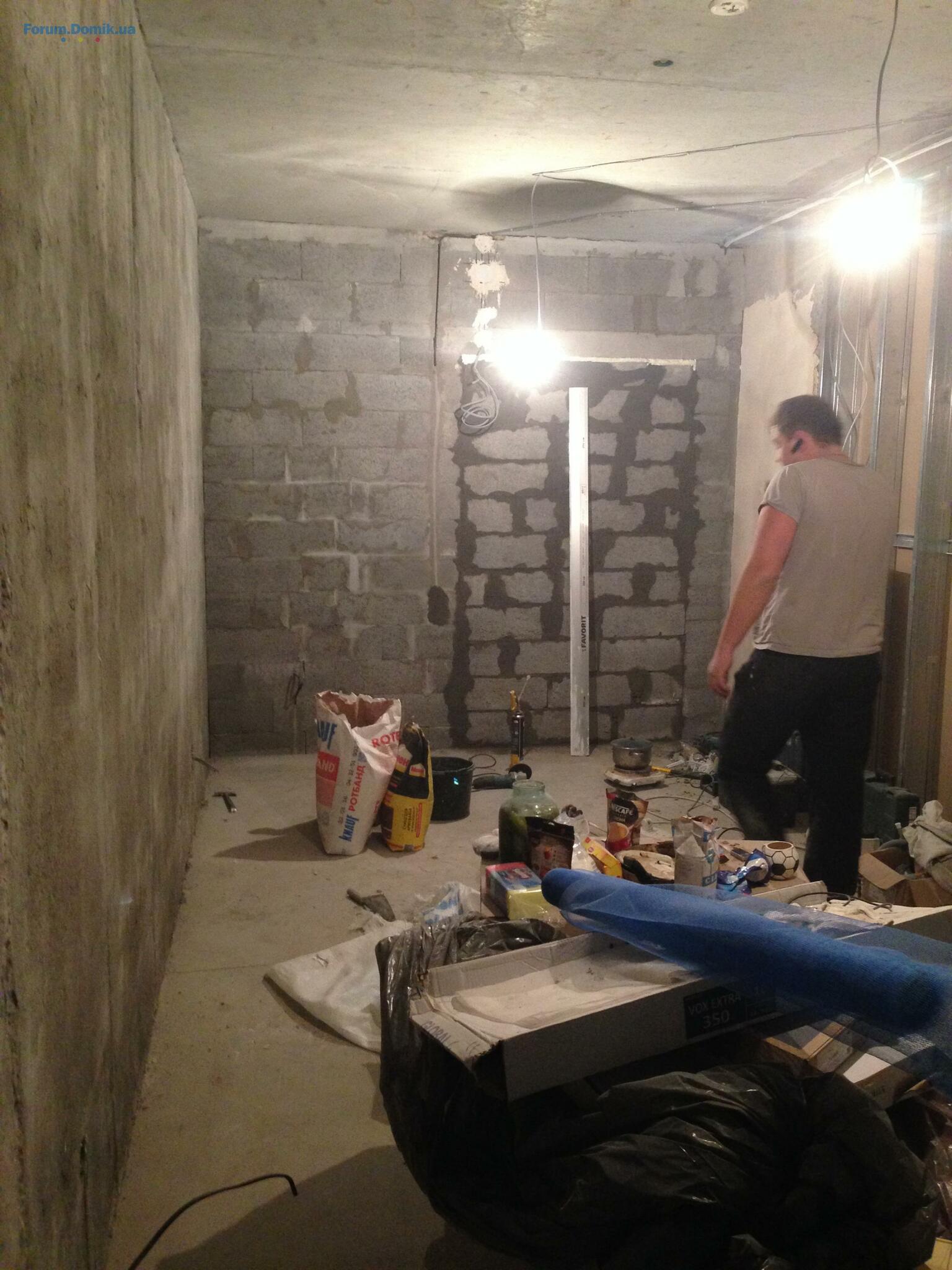

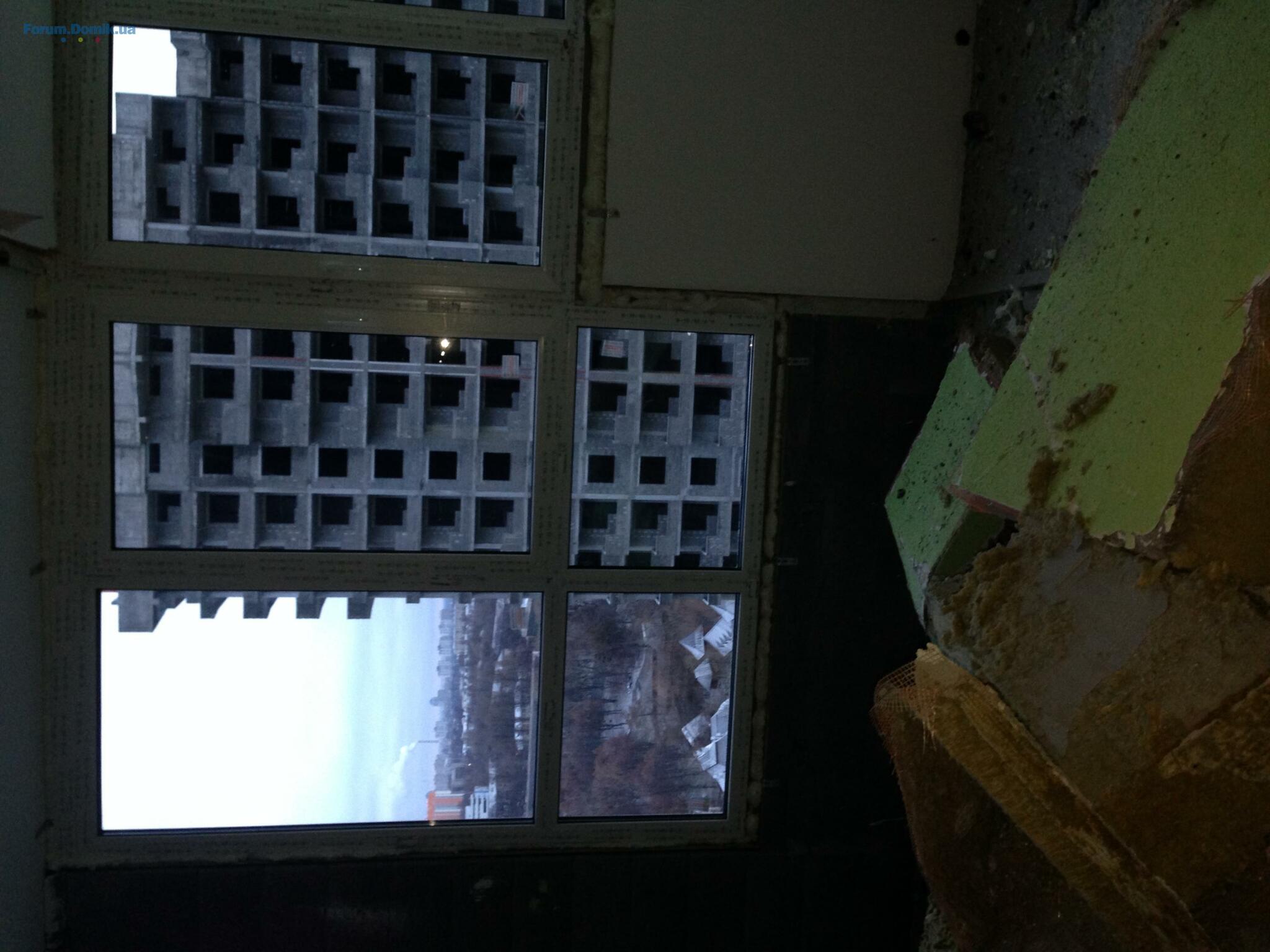

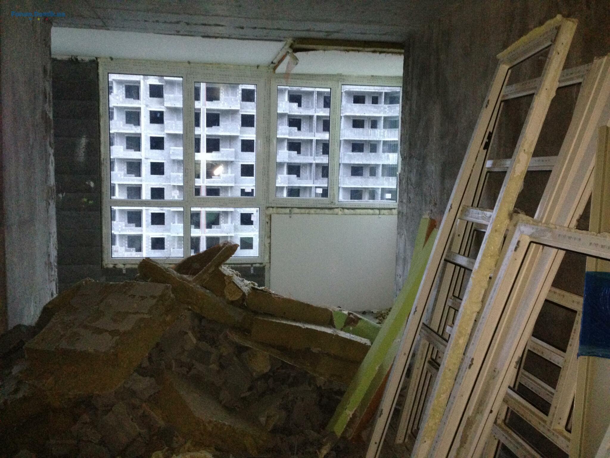

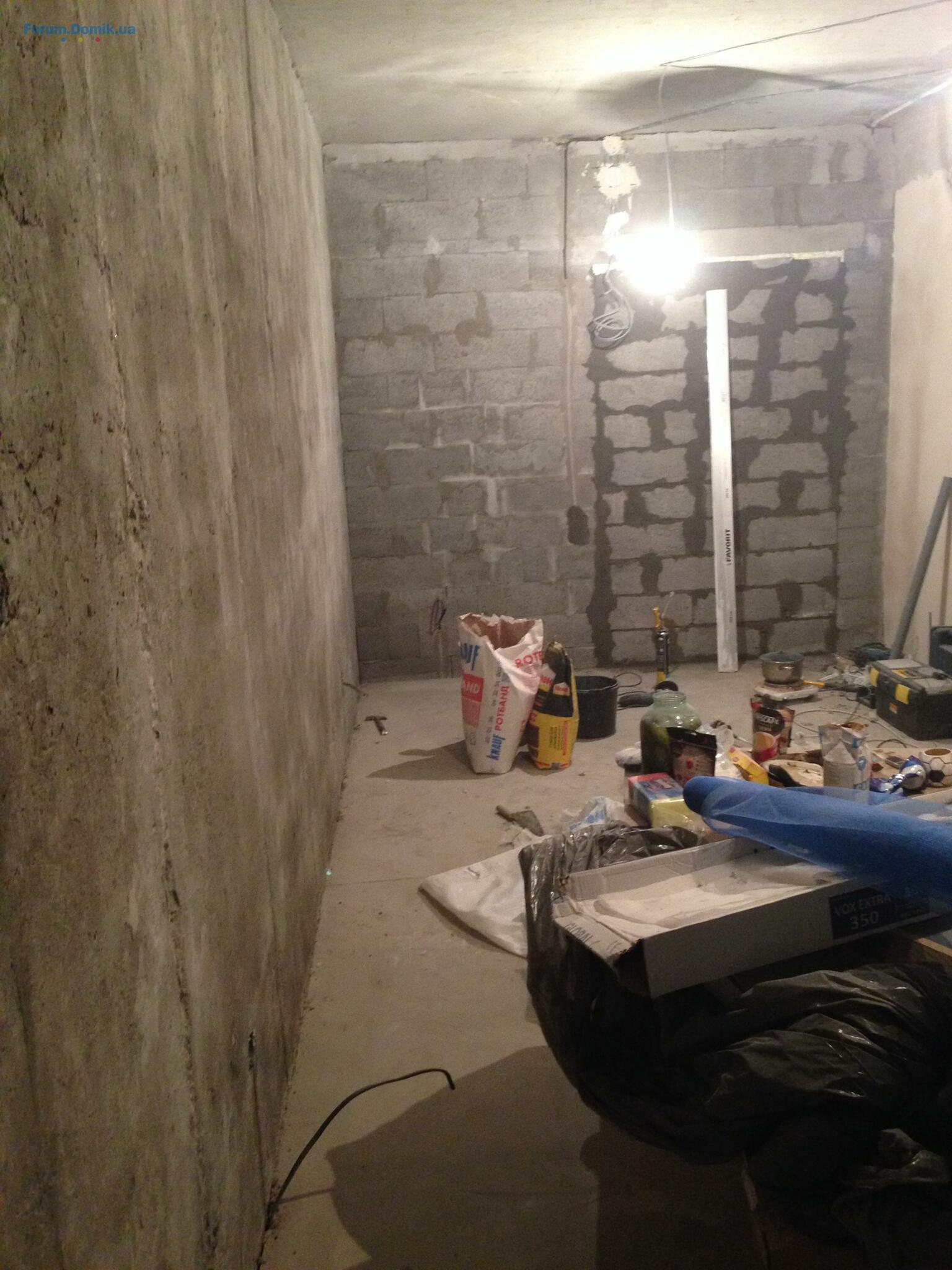

Демонтировали стену, между комнатой и кухней

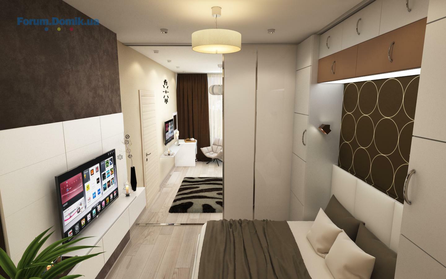

Дизайн проект

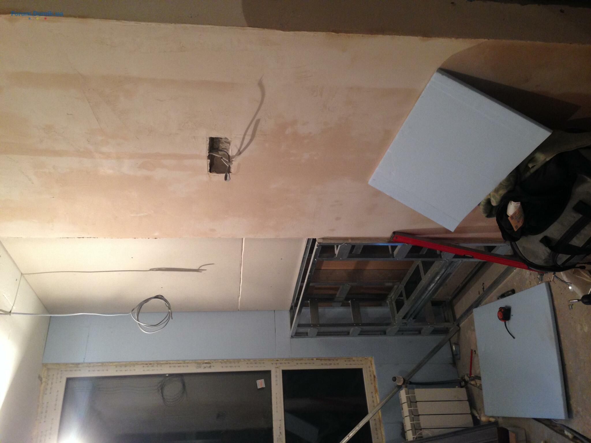

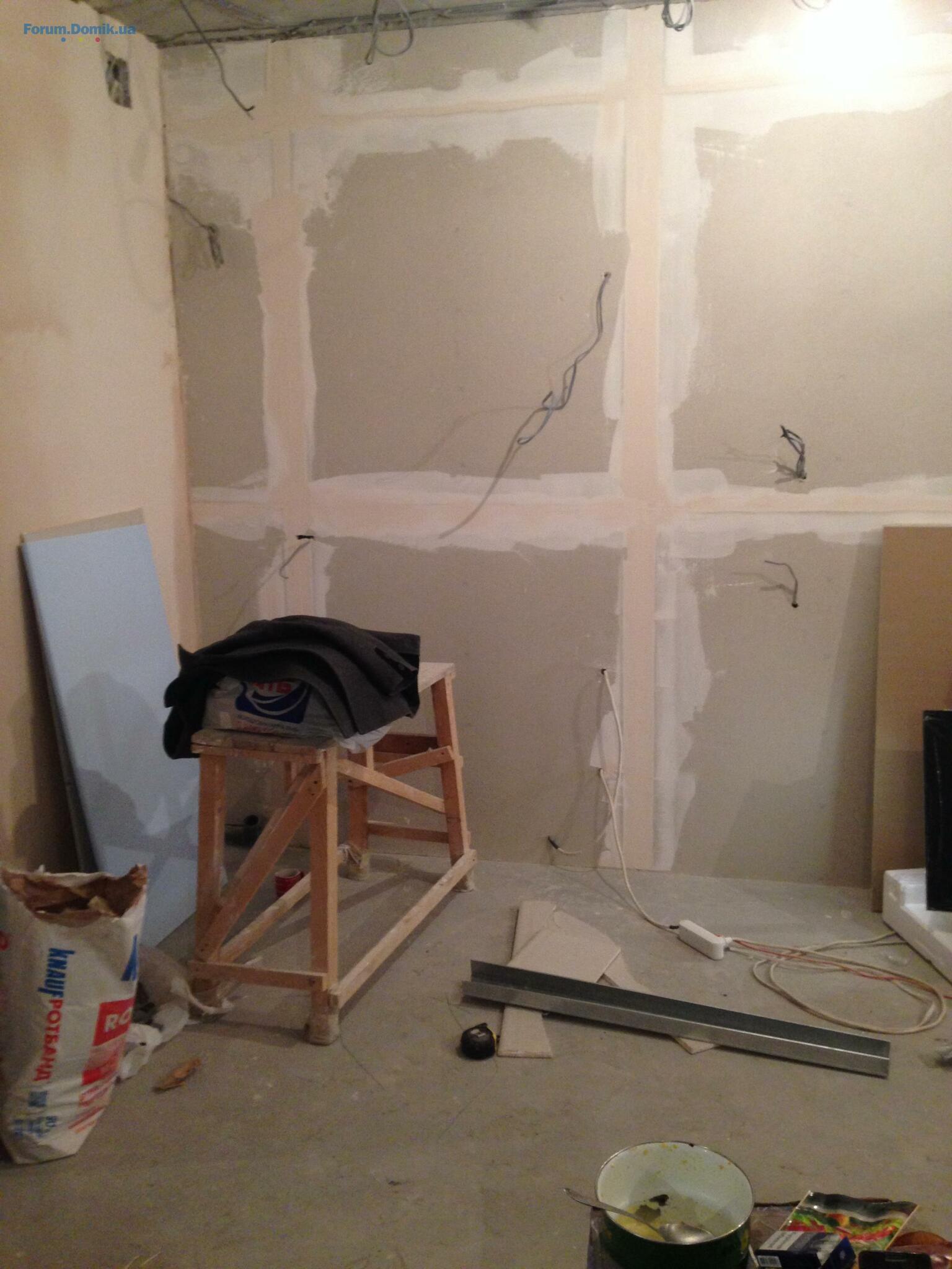

Процесс реализации
oksanaarthome
38
10 лютого 2016

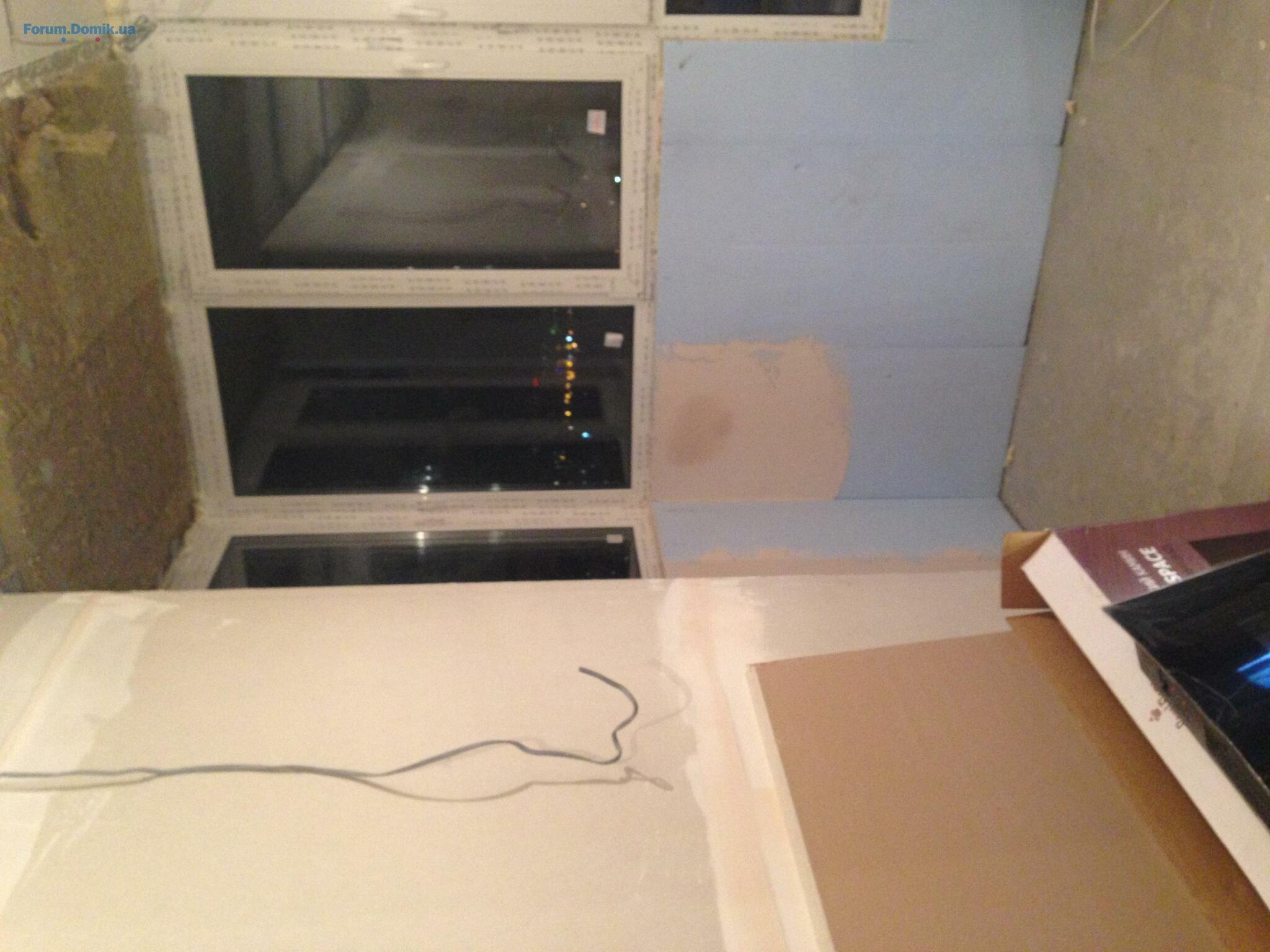

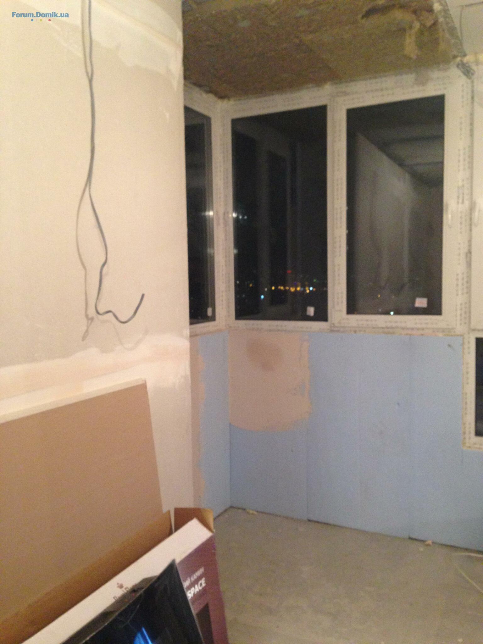

10 лют 2016 14:27

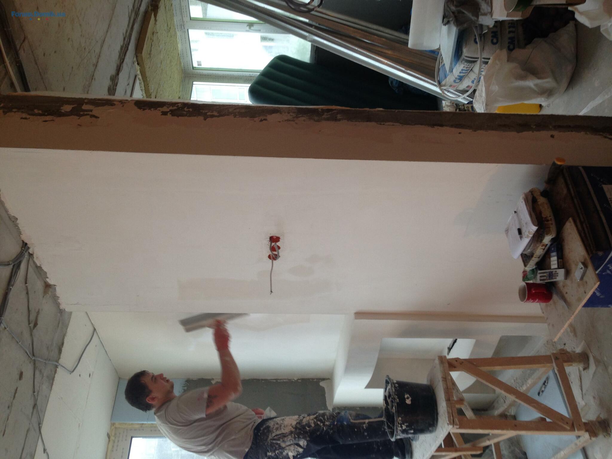

Поменяли окна
Зашили утеплителем балкон
Заложили дверной проем
Стены ровняем гипсокартоном , поскольку перепады на стенах 4-7см - если штукатуркой, то это очень большой слой. Гипсом быстрее и дешевле)
Итог
Часть стен ровнялась гипсом, а часть штукатурилась )
Итог

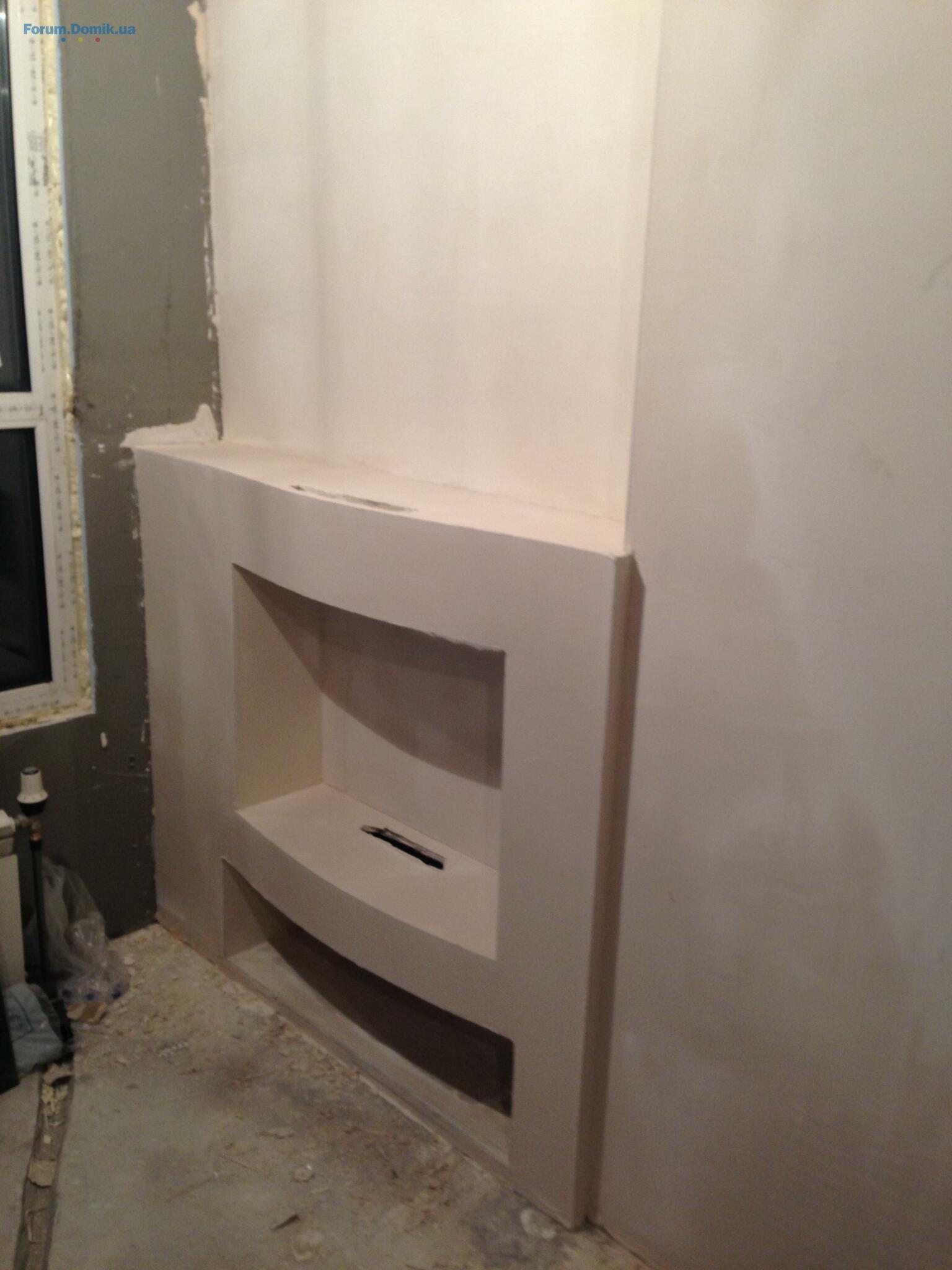

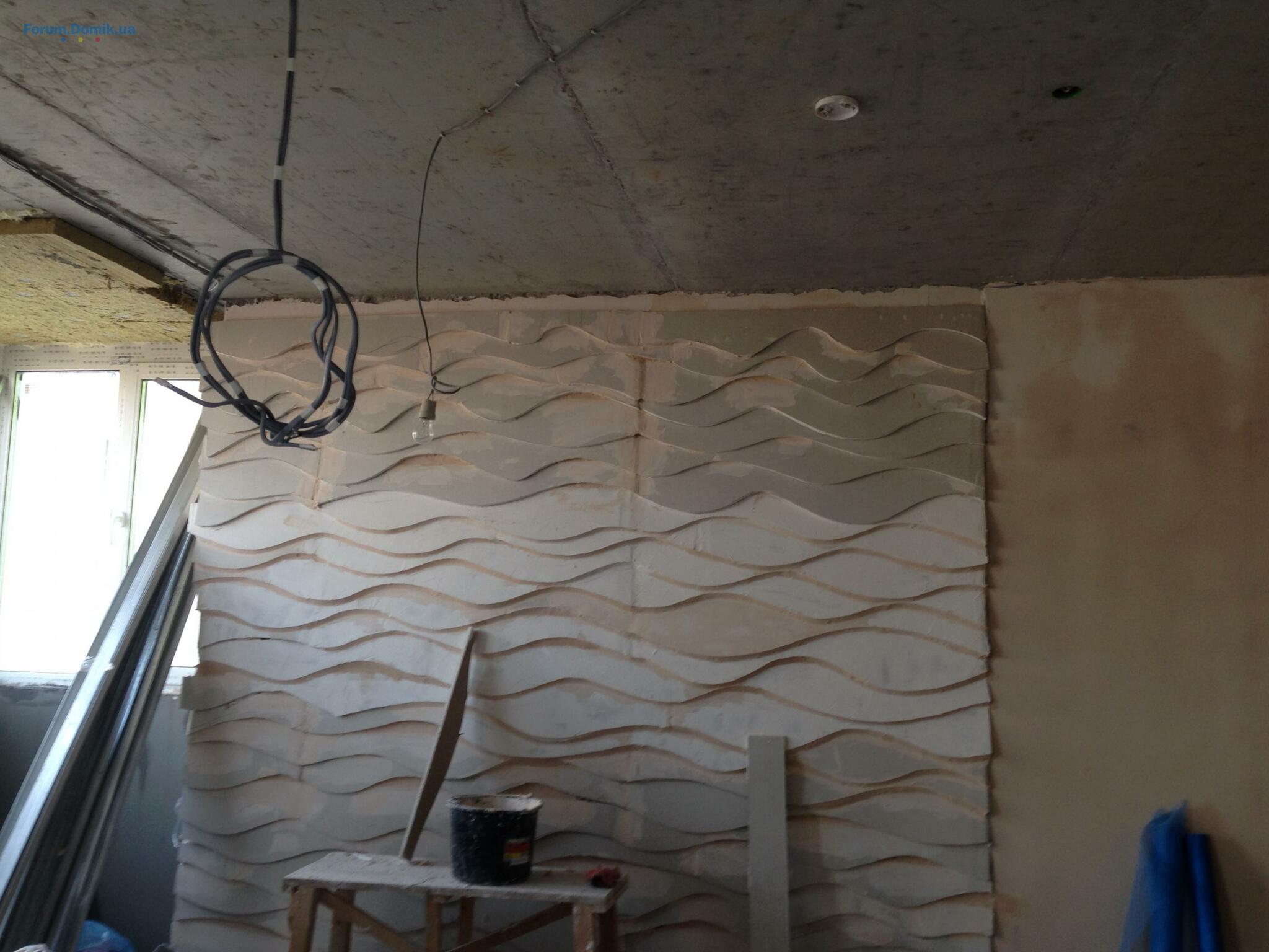

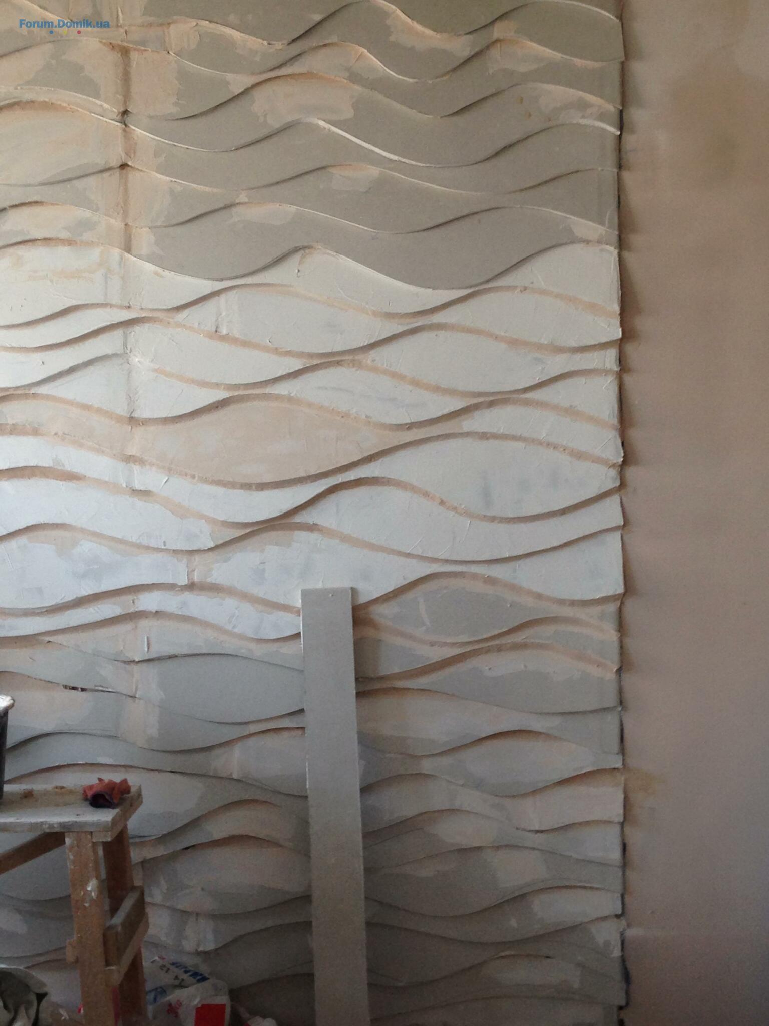

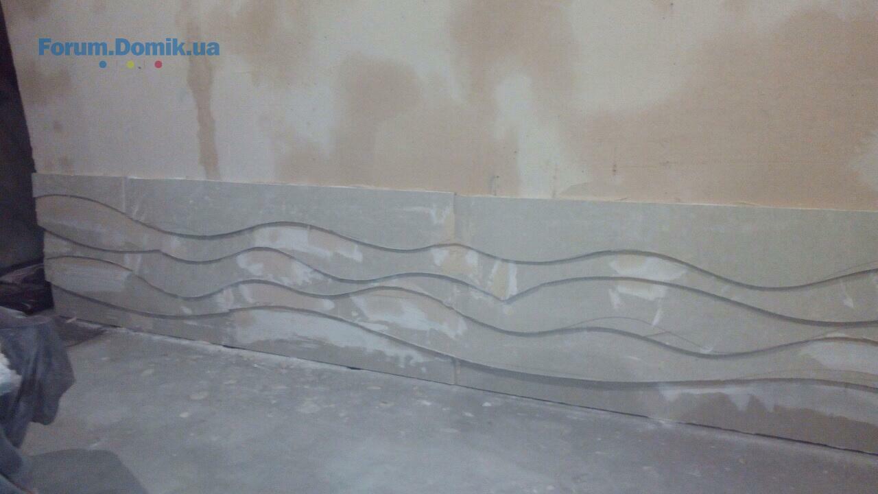

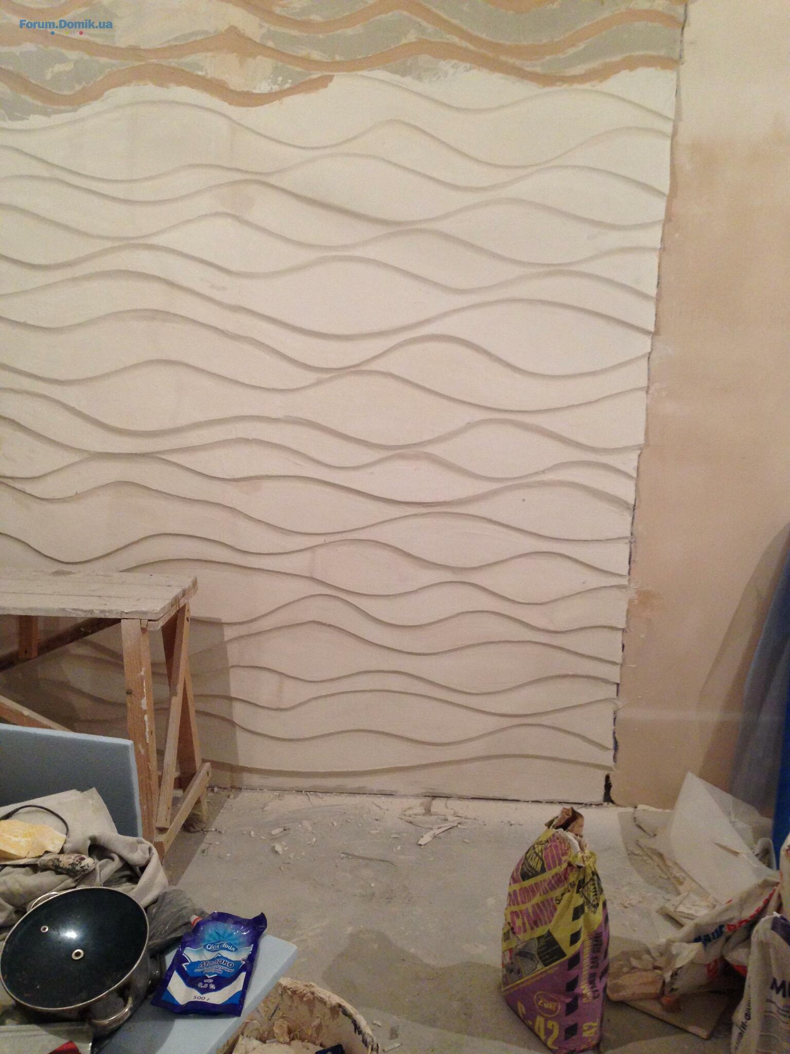

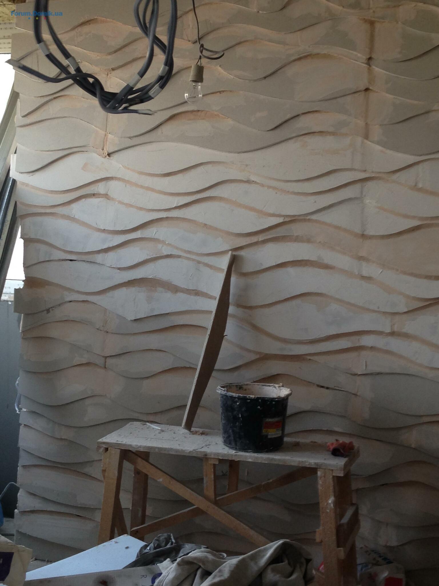

На этом этапе выготовка основных элементов интерьера и декора.
Сделано место для камина
И решили делать 3D панели "волка" с гипсокартона. Просчитав вариант закупки уже готовых панелей и их поклейки и выготовки, то как оказалось, что с гипсокартона будет гораздо дешевле )

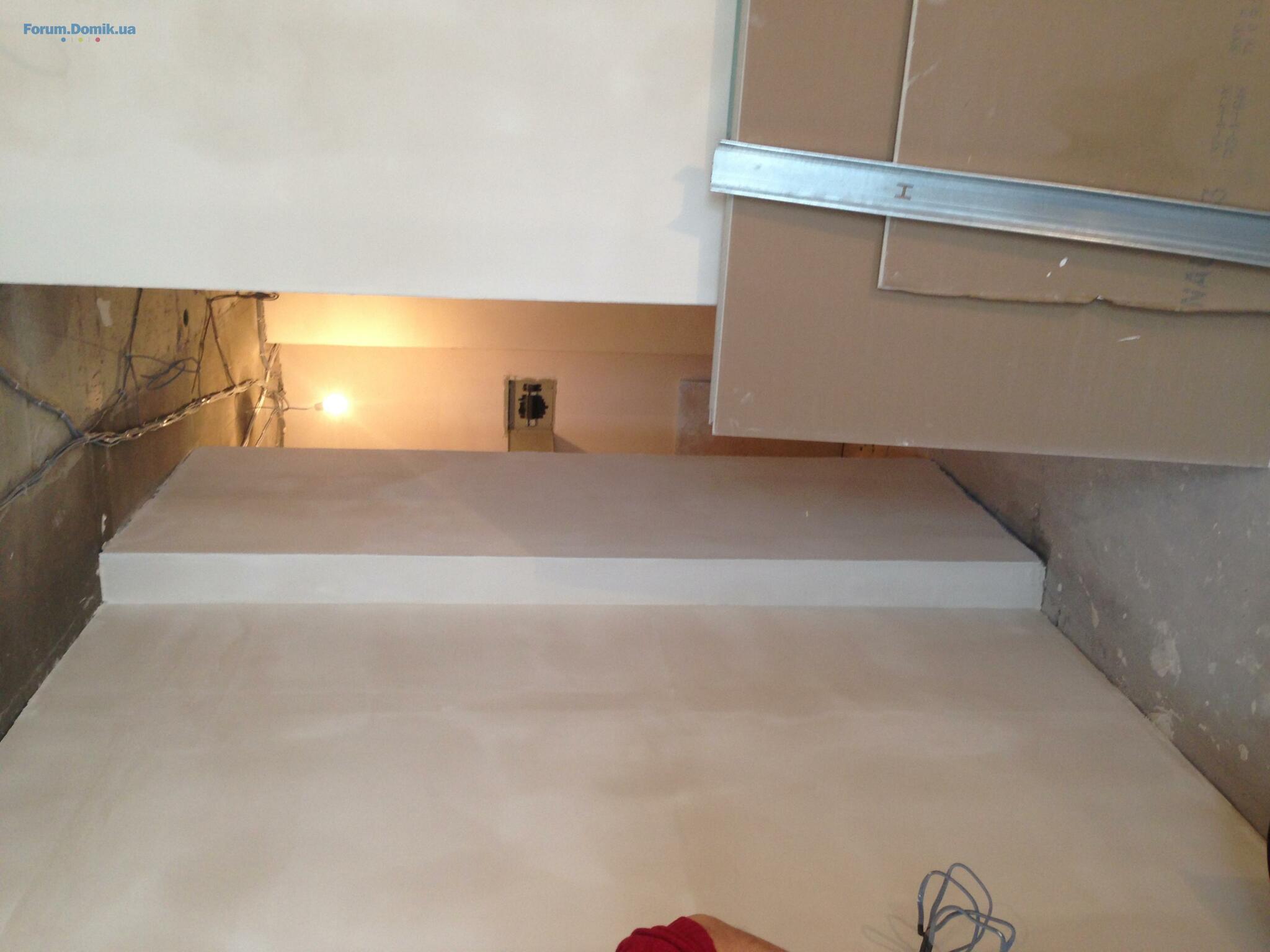

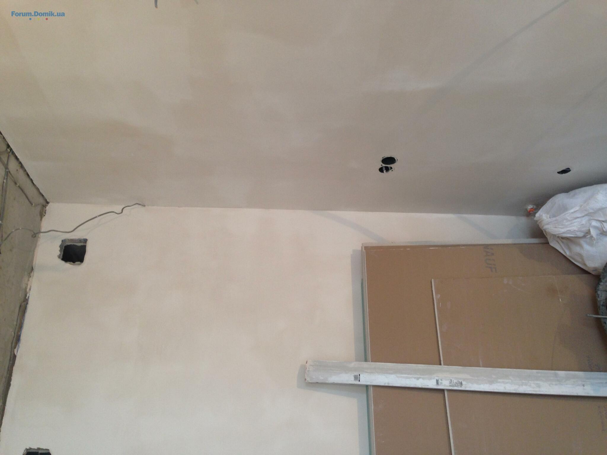

Выготовка под чистовую отделку

Спасибо, что не поленились процесс выкладывать. Оч интересно, так как думаем у себя в 1п подобное делать, кухню на две зоны с присоединением балкона. С комнатой только вопрос, как вы вентиляцию в спальной части комнаты планируете?
oksanaarthome
38
10 лютого 2016
10 лют 2016 22:05
Добрый вечер. Между комнатами будет роздвижная система это раз и под натяжным потолком проложим вент канал и прямо в натяжном будет небольшая решетка. Так что воздух будет циркулировать.

от вент канала с прихожей в спальню , через тот проем который мы закладываем получается трасса прямая около 4м/п. Использовать пластиковую гофру, она шириной 100мм, а высотой 40мм и если делать натяжной потолок, то профиль натяжного потолка дает опуск в 500мм. Я просто к тому, что все влазит и не сильно много опускается потолок. :-)
oksanaarthome
38
10 лютого 2016
11 лют 2016 06:07

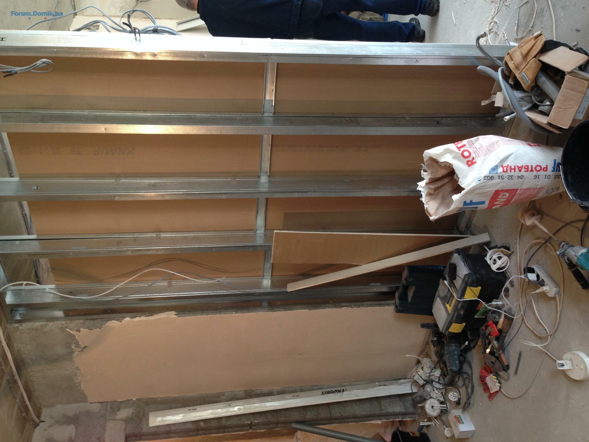

У нас есть еще одна достаточно сложная конструкция - это двери, которые должны заезжать в стену, что бы не занимать пространство открытием. Сегодня едем посмотреть самые оптимальные роздвижные системы, что бы дверь не телепало и максимально прижимало. Сама стена делается с гипсокартона. Первая половинка собирается, делается шумо изоляция, уже шпаклюится из нутри, поскольку когда поставятся направляющие эта сторона стены закроется второй половиной нашей конструкции. Надеюсь все получится. Фото отчет детализации выложу чуть позже.)

Уже на сегодня стены готовы под чистовую отделку
Слой: штукатурка,сетка,шпаклевка, стеклохолст
Декоративная штукатурка отточенто
Обои
Декоративный кирпичик
Обои
