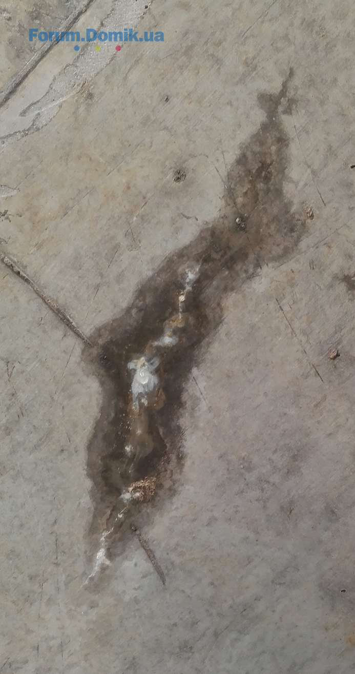

Вот такую фигню обнаружили на потолке в понедельник, после дождя.
Прораб Дмитрий сказал, что крышу проверили - все ок. А откуда же течь - они разбираются.
Такое вот качество от Интергала

Какой єтаж и секция?
mmib
m
98
19 жовтня 2016
29 черв 2017 12:16
последний этаж, правая секция (если смотреть с Демеевской или на сайте интергала)

да вы все издеваетесь. Я пишу про первый дом. Который достроили и не ввели в эксплуатацию. Да, у меня течет крыша и интергал пока ничего с этим не делает.
NSinv
153
19 травня 2016
29 черв 2017 12:53
Я лишь уточнил, что давно достроеный дом это не 2, а 3
По поводу крыши сочувствую, но чем вы думали, покупая квартиру на последнем этаже?
Интергал строит то же современное гуано, что и другие, просто чуть лучше упаковывает, он меня, как застройщик, разочаровал давно.

Думали, что хотя бы первые 5 лет такого не будет. И топот соседей сверху очень не хочется слышать.

Да уж, неприятный сюрприз
не принимайте квартиру, пока не устранят протечку

а вот тут поподробнее пожалуйста. Бумажку оту я подписал, что бы ключи выдали. Было сухо и протечек не было, так что никак не мог увидеть. Но это я так понимаю еще не окончательная приемка была?

Цитата "mmib":а вот тут поподробнее пожалуйста. Бумажку оту я подписал, что бы ключи выдали. Было сухо и протечек не было, так что никак не мог увидеть. Но это я так понимаю еще не окончательная приемка была?
Окончательная.
Я бы вам советовал самому пойти на крышу и глянуть все ли в порядке с покрытием.

Сегодня после дождя потолок течет уже во всех комнатах. В некоторых местах капли капают на пол. Это просто п..ц. В новом доме такая крыша. Качество строительства от интергала вызывает очень большие вопросы. А еще больший вопрос - что же мне делать с крышей? Если ее не смогли нормально сделать с первого раза, то где гарантия, что сделают со второго (если вообще сделают)?
Я так понимаю, вода уже попала под утеплитель и медленно просачивается сквозь плиту. Просто так заделать течь нельзя, нужно разбирать слой утеплителя и все сушить.
Если подобное случится в оттепель зимой, а потом ударят морозы, то плиту просто разорвет и будут трещины.
Ремонт начать не могу, потому что не понятно, что будет с потолком и в какие сроки это исправят.

Цитата "NSinv":А свет/воду дали уже?
Электричество есть, воды тоже хватает - прямо с потолка и капает.
