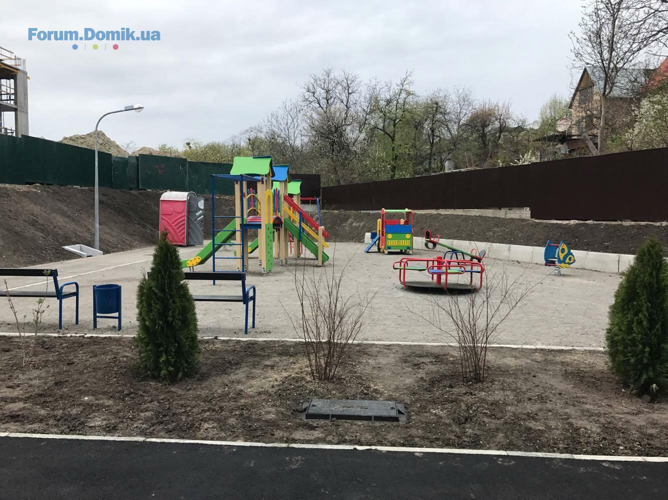

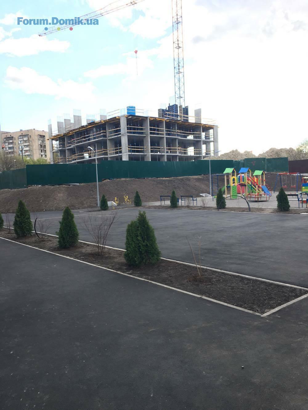

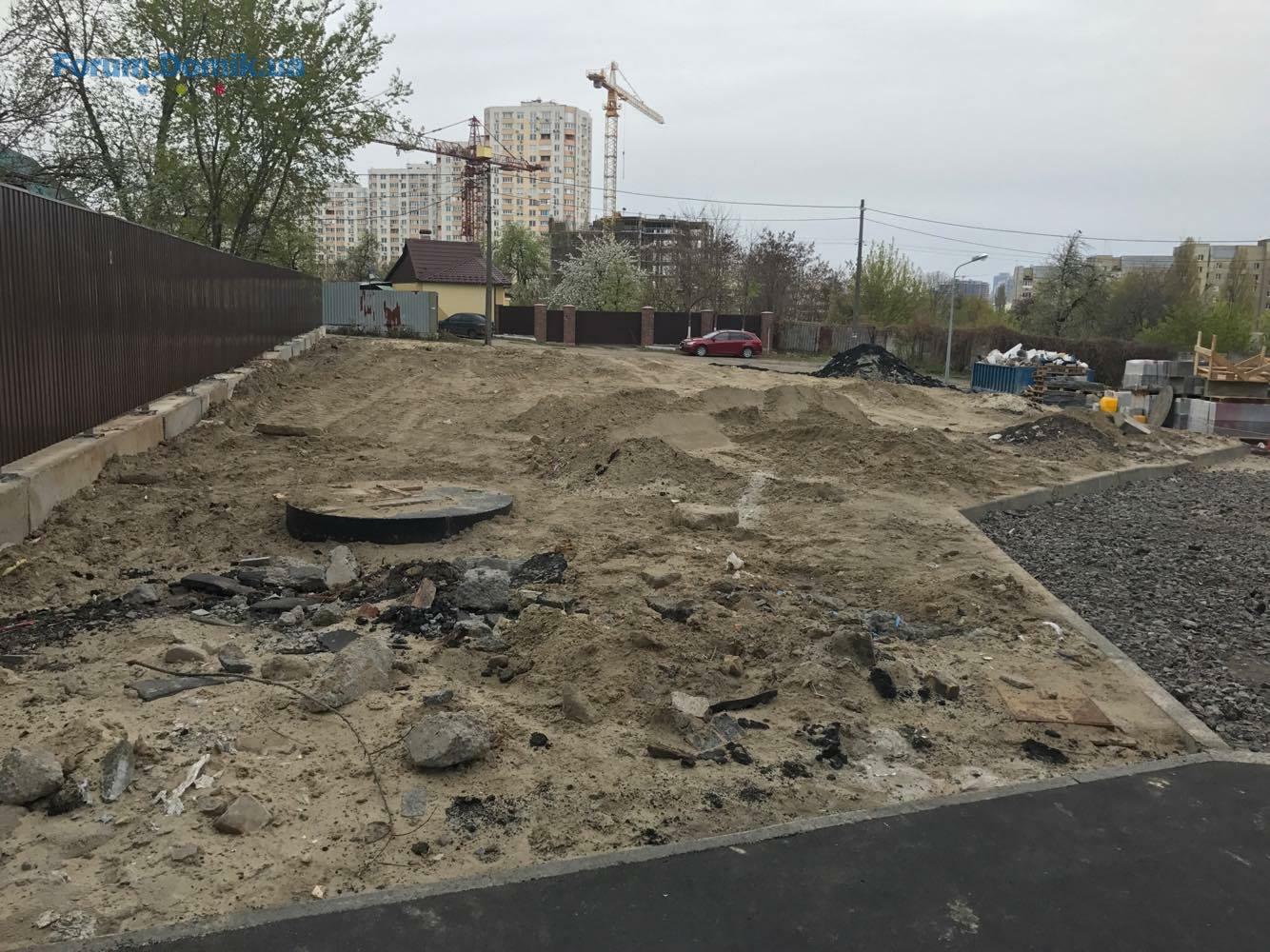

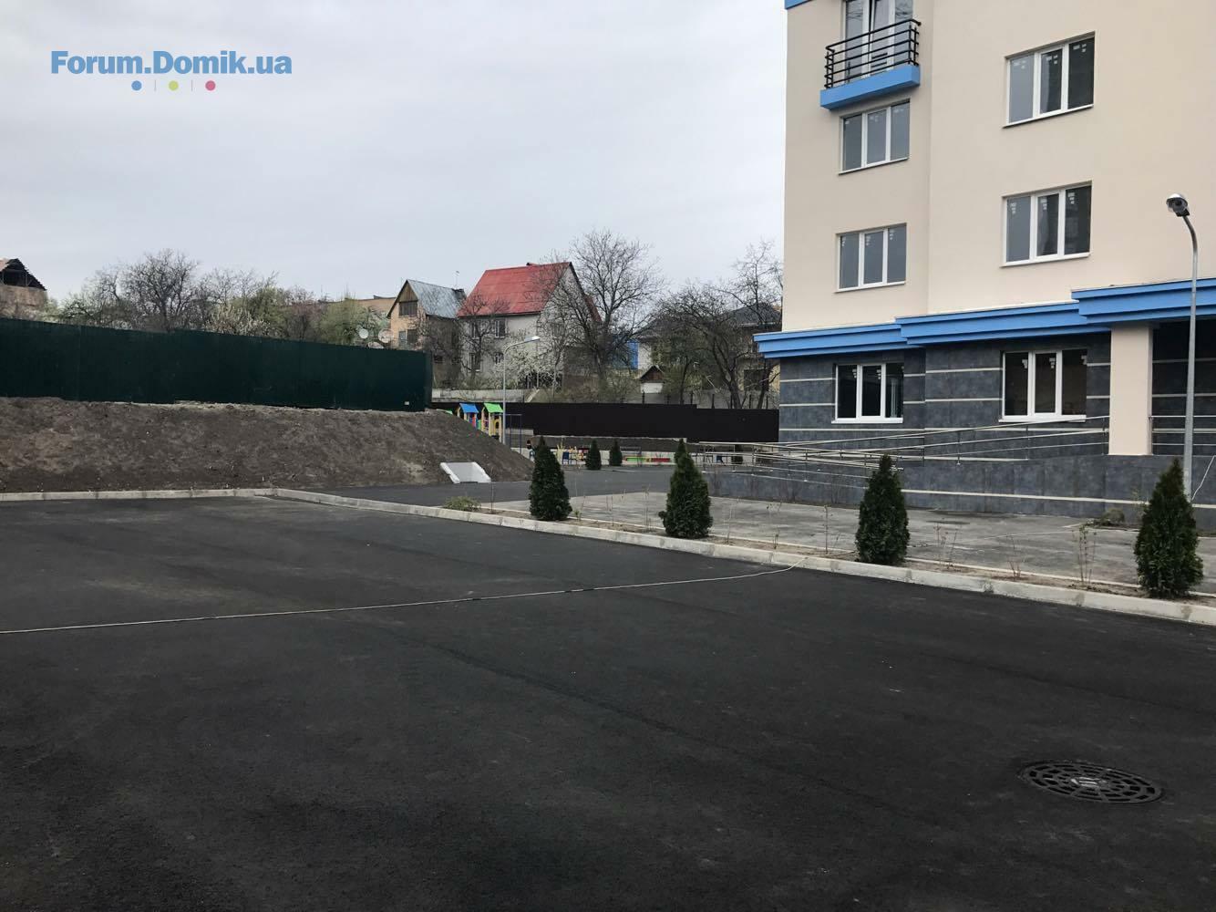

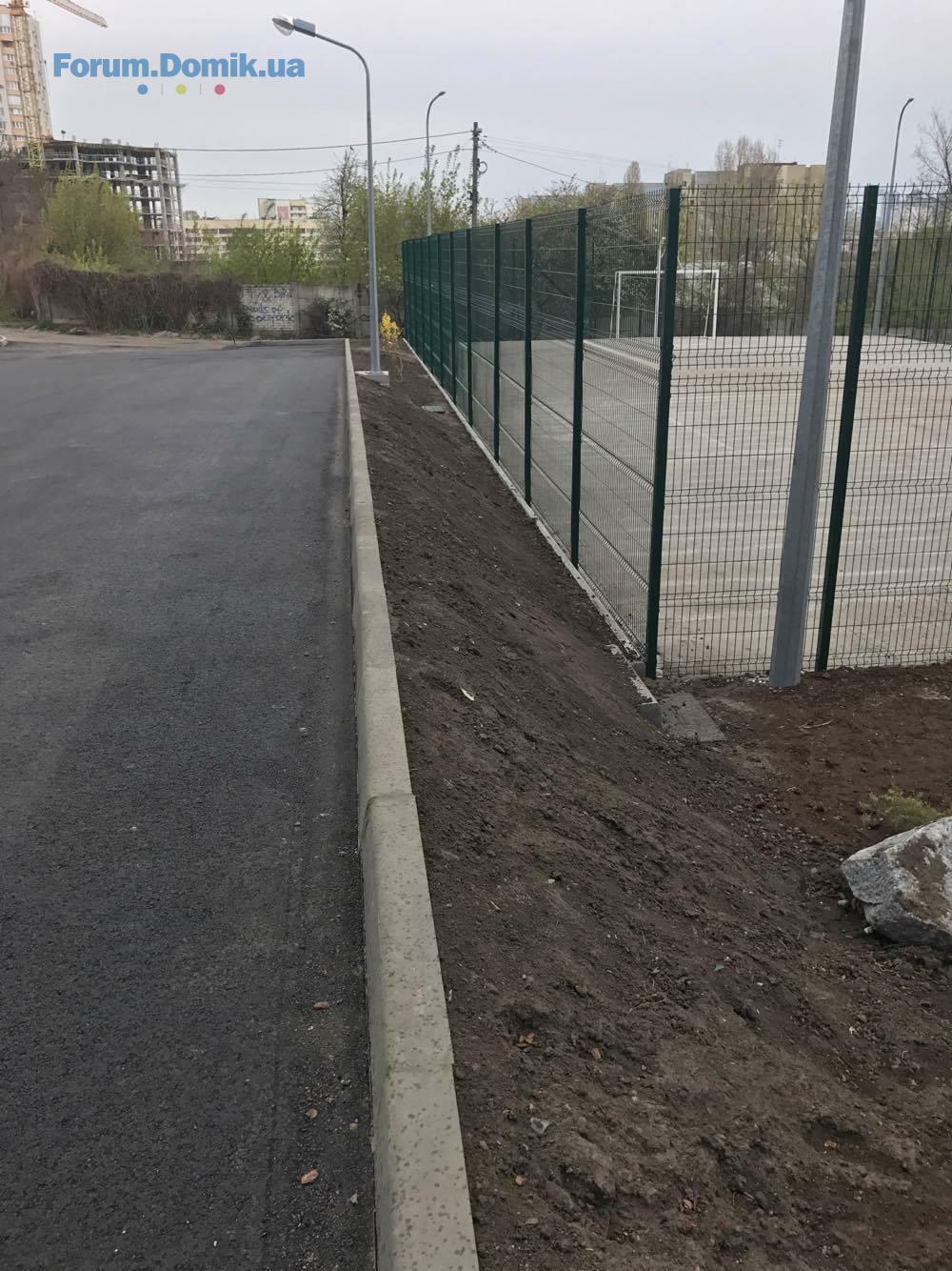

У нас другие проблемы с домом. Придомовая территория - отстой! Закатали всю придомовую территорию в асфальт, но положили его криво, клумбы маленькие. Кое-где уже отбита плитка на ступеньках, все это выглядит очень убого.

Цитата "Компания "Интергал-Буд"":Согласно технологии строительства и эксплуатации, при проектировании спортивного поля предусмотрено создание на его поверхности равномерных уклонов, необходимых для стока воды в ливнеприемники, которые будут расположены на придомовой территории.
Кроме того, покрытие спортивного поля будет выполнено из полимерных материалов, которые исключают образование луж.
Будущие жилицы комплексамогут быть уверены в качестве строительства и последующей эксплуатации спортивного поля.

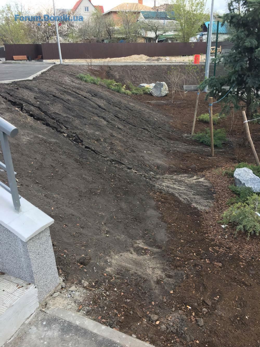

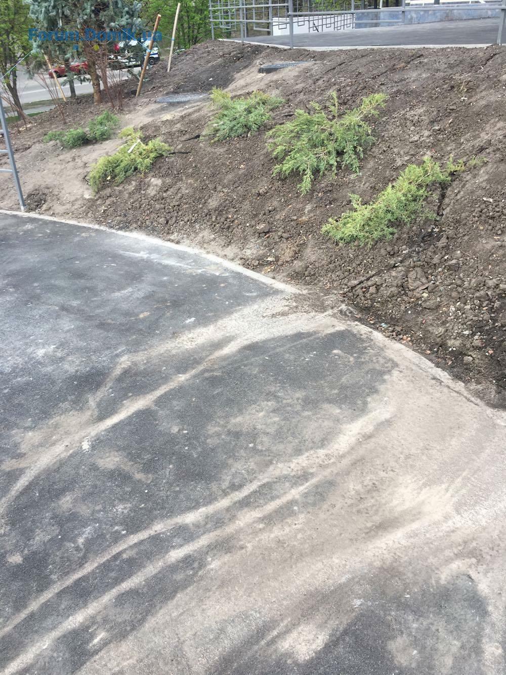

И где же ваши уклоны и ливне приемники?
Как можно было так плохо сделать поле и площадку в целом?
Мы были на выходных после дождя, и видели, как по склонам УЖЕ полосы от воды. Часть склона съедет на футбольное поле. Вторая часть склона, соседям на парковку.
Где ваш хваленый ландшафтный дизайн? Один куст и побитые деревья? То, что вы посадили нужно постоянно поливать, все те деревья умрут так и не дождавшись первого жильца! Потому чтонам до сих пор не выдали ключи.
А микробиота, по одной веточке в каждую лунку. Да КиевЗеленСтрой в разы лучше Вашего делает.
Вы вообще видели, как убого это смотрится? Почему продавая такие дорогие квартиры/кладовки/паркоместа нельзя было сделать нормальную территорию, нормальную детскую площадку? Почему нельзя хотя бы один раз сделать без факапов и красиво? Почему мы должны жить в таком убожестве? Кому пришла идея в голову залить асфальтом шикарную территорию около детской площадки?
Главный вопрос: ГДЕ ВООБЩЕ ПАНДУСЫ???
мы расстроились очень..

Да уж, печально. Сегодня ходили на предварительный просмотр.
С ливнестоками проблема огромная - всю землю с таких склонов очень быстро смоет на газоны и дорогу. Формирующая склоны сетка уже торчит в некоторых местах.
