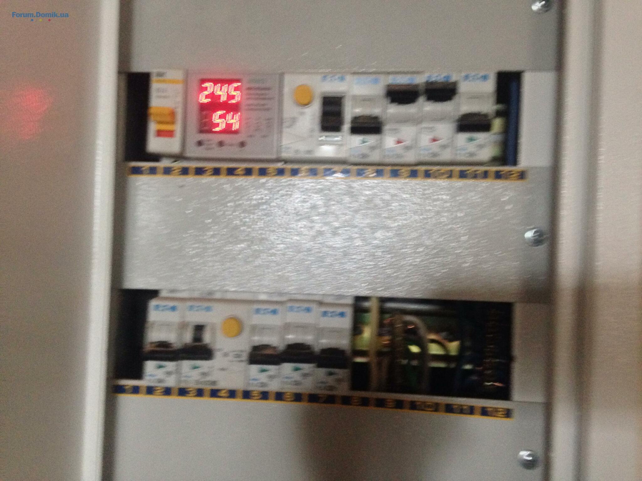

А что под плиту слабый провод стоит? Нужно менять? Странно... Значит придется поговорить со своим электриком с пристрастием как он мне электрику делал и почему этот провод не заменил . У меня лишь дополнительные розетки и на всякий пожарный резетки на телевизор по 3 в каждой комнате-ведь неизвестно как ляжет карта и где захочется мне телевизор повесить потом. Сейчас вышлю фото

Электрика

Если у меня духовка с пиролизом и на ней номинальный струм написано 12,2 А, то вопрос менять или не менять или не менять кабель к плите остается не закрытым. Это более мощная духовка чем остальные. Там температура очистки пиролиз 600 градусов. А выше фото считка с автоматами передала.

Цитата "Rus007":Если у меня духовка с пиролизом и на ней номинальный струм написано 12,2 А, то вопрос менять или не менять или не менять кабель к плите остается не закрытым. Это более мощная духовка чем остальные. Там температура очистки пиролиз 600 градусов. А выше фото считка с автоматами передала.
Ничего не более мощная. Обычная духовка 2800-3500 Вт - это даже больше чем ваш пиролиз.
На 12 ампер с головой хватит и 1,5 квадрата. И температура вообще не при чем.
