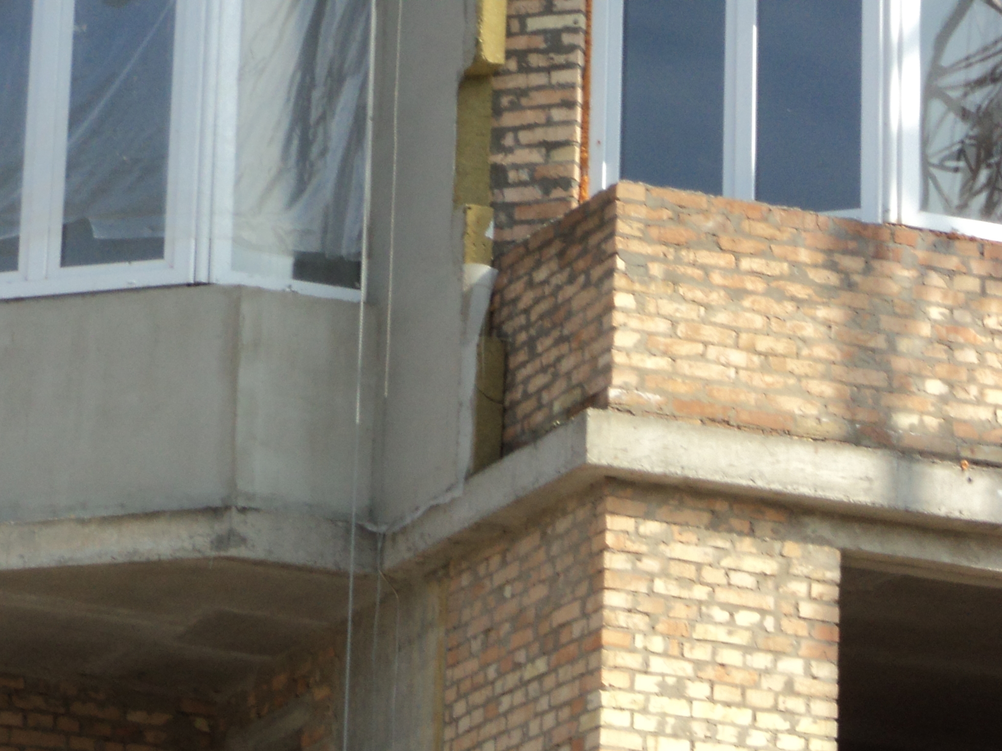

Кто знает, что за конструкцию установили на крыше второго дома и будут ли такие же на первом и третьем домах? Может быть кто-то проследил производиться ли армирование при штукарутке по минвате. Если сетки не будет, то в дальнейшем дом трещинами покроется.

Цитата "vchena":Кто знает, что за конструкцию установили на крыше второго дома и будут ли такие же на первом и третьем домах? Может быть кто-то проследил производиться ли армирование при штукарутке по минвате. Если сетки не будет, то в дальнейшем дом трещинами покроется.
На этой конструкции будут сигнальные красные огни (полагается на высотных зданиях). Да и просто - доминанта, акцент, "шапочка". Вторую конструкцию уже готовят - видно по веб-ке. Это наверное для первого дома. По-поводу штукатурки: в отличии шарашкиных контор или отдельных физ. лиц по выполнению отделки фасадов, обычно строительные организации, реализующие такие большие строительные объёмы, в проекте предусматривают и согласовывают систему отделки, проводят тендеры и потом выполняют работы. Другой вопрос - качество выполненых работ. Если облажаются, то тогда "кирдык" их репутации, которую они нарабатывали годами.

Потеряют они репутацию и что мне с того, если мой дом будет в трещинах...и обнаружится это где-то спустя год после сдачи дома в эксплуатацию...А я армирования сеткой не вижу...если это так, то это нарушение технологии, поэтому и спрашиваю, может быть я что-то пропустила и кто-то видел как они армируют...

И я не видел. Нужно спрашивать у них в офисе об этом. Они не отказывают в консультациях и разъяснениях.

Цитата "ZK-investor":И я не видел. Нужно спрашивать у них в офисе об этом. Они не отказывают в консультациях и разъяснениях.
В офисе Вам скажут, что сетка есть. У них там есть макет утеплителя в n-ное число слоёв. А как на самом деле, надо смотреть на месте.

По мимо сетки ещё куча скрытых работ: Примыкания окон к стенам, обещаная звукоизоляция под стяжкой, четкая стыковка панелей минваты без щелей........... За всем не усмотришь и не проконтролируешь.

был на стройке сегодня -сетка есть под штукатуркой ,на фото видно (надеюсь) . Добирался пешком ....жесть(но не так как две недели назад,уже подсохло ) ,скорее бы дорогу сделали.

Спасибо, да, сетка есть, на фото видно, это хорошо...по продажам тоже большое удивление...в отделе продаж, действительно говорят, что спрос большой и выбор квартир с каждым днём сокращается...

Спасибо, Berest, за информацию. Было бы неплохо, чтобы эта сетка была и на последних этажах, где её снизу практически не видно. А по-поводу "вырваных" квартир есть ощущение, что все мы их "вырывали" из так называемых последних, причём все в разное время. И в марте чуть ли не самые последние квартиры гребли и в августе. Искуственный ажиотаж, чтобы не думали, а хватали типо "последнее".
