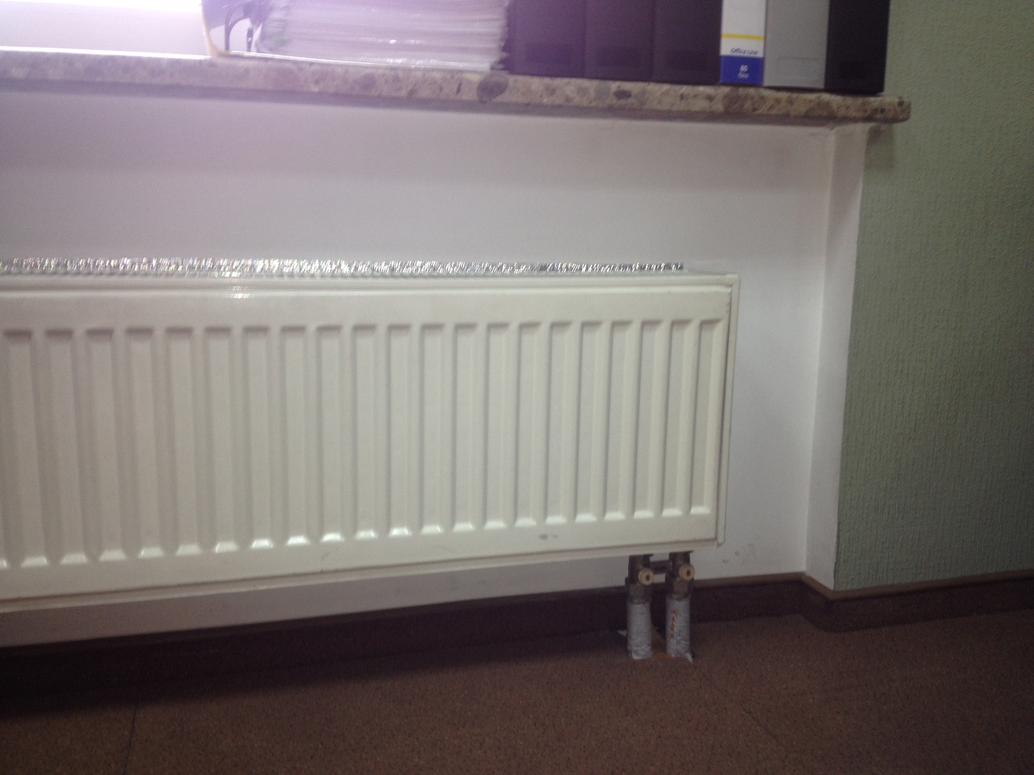

Цитата "alexctpp":В субботу был в доме №3, и задал вопрос человеку который нам показывал квартиры;
"Можно ли заменить радиаторы, на конвектора", на что получил ответ: "Нужно согласовывать с Застройщиком, по причине, что количество и тип радиаторов, рассчитан Застройщиком, чтобы обеспечить тепло в квартирах при данной системе остекления. И если собственники квартир поставят конвектора и случиться так что будет холодно или промерзания окон, то Застройщик не будет нести ответственности. Исходя из выше изложенного нужно написать вопрос:
Многие собственники, желают заменить радиаторы на конвектора, Просим Вас произвести теплотехнический расчет и порекомендовать тип, размер, мощность конвектора. Можно ли воспользоваться услугами генподрядчика при монтаже конвектора, чтоб гарантия на систему отопления не была нарушена? (приблизительно так)
Теперь понятно

Цитата "Mixby":Всем привет, во вложении краткая переписка с ОП по поводу замены радиаторов.
Они были весьма категоричны и сказали в тел режиме что все радиаторы закуплены и если я хочу отказаться, то деньги мне не вернут и просто скажут адрес склада где можно их забрать. Потом же они вообще изменили свое решение.
Все понятно, я так и думала, что они на себя не буду брать лишнюю ответственность, им надо сдать дом в эксплуатацию, поэтому если кто то сейчас будет заниматься заменой, а потом будут проблемы с отоплением, зачем им это нужно, вот сдадут дом, оформим право власности на квартиру и делайте что хотите, какие угодно ставьте радиаторы и тд, но если потом будут проблемы с отоплением квартиры то это будут уже наши проблемы, потому что они делают замеры тепла с теми радиаторами какие у них по плану, так что вопрос по моему решен

Цитата "vchena":Вот интересно хочу, не хочу...когда квартиру покупали у Вас в договоре, что написано конвекторы или радиаторы? Вот на этом этапе надо было и говорить хочу-не хочу...А теперь ещё кому-то что-то не захочется, а потом весь дом это должен будет расхлёбывать...мне такая перспектива не нравиться, давайте как-то цивилизовано всё решать и учитывать интересы других тоже...ибо это квартира в многоэтажке, а не частный домик, в котором хочу-не хочу решается без проблем...Отопление это серьёзно...
Лично я так все понимаю - никто проект менять на этом этапе особо не будет. Тендер проведен, поставщик выбран - радиаторы закупят и поставят (ну или не поставят индивидуально, если будет заявление). А вот потом (после получения прав и за бронедверями) начнется самодеятельность. Худшее проявление которой - сделать "бесплатный" теплый пол по всех квартире, пустив змеевики труб в стяжке...
Как говорил Демьян, что там соседи делают вас волновать не должно, да?
А у нас вон в доме из-за таких соседей сверху в одной из комнат холодина.
Так что я тоже против самодеятельности. И установку конвекторов согласую и хочу что бы поставили мастера, дали гарантию - что не прорвет, а если прорвет, то они и платить будут. Т.е. нужно подключать ЖЕК. Но думаю, что это будет аж осенью след года. Поэтому пока не замарачиваюсь.
И для инфо:
По сути, конвекторы это те же радиаторы, только в полу.
Они сопоставимы по размерам с теми, что нам поставят по умолчанию, различается лишь способ установки (в полу в кожухе). Например Polvax 380x1250x120 Мне расчитали его для комнаты 20 м2, потолки 3, витражные окна размерами 3м на 3м - 2х камерный стеклопакет. Сказали, правда, что желательно поставить турбину, что б обеспечить лучшую церкуляцию воздуха.
