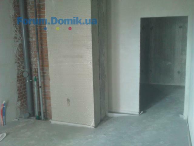

Цитата "freefly":
Я так понял у вас ревизия просто на этаже, у нас нету такого отверстия, только слив.
Не знаю как это называется, но выглядит вот так...
freefly
Ветеран
1 226
17 грудня 2013
15 жовт 2014 18:10
Да именно про это и говорил, у нас нет этой ревизии не в кухне не в сан узле.
Ekaterina_07
E
638
11 серпня 2011
15 жовт 2014 18:14
повезло))) вот только хотелось бы узнать - наличие этой штуки зависит от номера дома или от этажа....:-) :-) :-)
а что это за трубки красная и синяя?
Ekaterina_07
E
638
11 серпня 2011
16 жовт 2014 05:06
Трубки под воду (холодная горячая)

Цитата "freefly":
А мы вообще в комнате с панорамным окном комнату не видим (( Будет кухня-гостинная скорее всего, а вместо кухни спальня.
Мы тоже так хотели! У нас 3й дом планировка не помню какой буковкой называется... - та что 47,69 кв.м... Тоже казалось на много уютнее и функциональнее сделать в 11 кв.м (кухне по плану) спальню (а если снести балконную стенку то получается 14,5 кв.м - вообще замечательно).... а в 18 кв.м сделать кухню-гостиную!... Со специалистами ещё не советовались... и сами ещё с глобальными ремонтами "с нуля" не сталкивались - нет опыта....не подскажите -1) как тогда с трубами поступить? в частности хол., гор вода и канализация как под полом спрятать и довести до сан узла или в новоиспечённую спальню?...неужели на столько пол нужно поднимать и в кухне-гостиной и в коридоре (если в санузел вести) или в кухне-гостиной и спальне (если в спальню вести)?...и необходимо ли тогда ставить какой-то насос для канализации(раз труба такая длинная получается)?...2) и под потолком конструкцию вытяжки тоже как устроить (ясно что короб гипсокартон но вот куда правильно- в спальню его тогда вести (что бы не нарушать целостность вентиляционного канала в санузле и не врезаться никак) или в сан узел всё же к отверстию для вытяжки?... и хватает-ли тогда мощности вытяжки если столько метров вентиляционный канал получится? тяга от этого не меняется?... будем очень признательны если поделитесь своими мыслями по этому поводу! и будем рады советам всех кто разбирается в этих вопросах!
Да, у нас точно также выглядит и вот поэтому нужен доступ...
Ekaterina_07
E
638
11 серпня 2011
16 жовт 2014 07:35
это ладно...что-то придумаем, мы гипсокартоном уже зашили эту нишу, но вырезать квадратик не проблема, просто над мойкой будет дверца немного не в тему, или съемная плитка... У меня просто вопрос...судя по тому что не у всех это есть, это нам так с вами повезло? это только в одном доме, или на одном этаже, или в определенных квартирах...реально очень интересен вопрос...
vchena
v
674
26 червня 2013
16 жовт 2014 07:43
Да, действительно интересно, но конечно же при покупке никто ничего не говорил об этом...конечно жаль, что именно у нас это отверстие. Мы его впервые увидели летом на предварительном просмотре и тогда же нам и объяснили, что к нему нужен доступ.
Ekaterina_07
E
638
11 серпня 2011
16 жовт 2014 07:46
да при покупке вообще никто не говорил с какими проблемами мы столкнемся...мы увидели тоже сразу, но не задавались если честно вопросом что это))) ну висит себе и висит))) а тут вот какой опять поворот...уже надоедают все их непонятные бока, которые мы должны думать как обыграть или скрыть, да еще чтоб и доступ был...

Цитата "lumus":
Знайшли ось таку інформацію.
В соответствии с требованиями, установленными СНиП 2.04.01-85 ревизии устанавливаются на внутренних канализационных стояках бытовых или производственных сетей. Ревизии, согласно требованиям, должны быть установлены на стояках верхних и нижних этажей зданий, в жилых зданиях, имеющих высоту в пять этажей и более через каждые три этажа. Также ревизии должны устанавливать в начало участков отводных труб, если они имеют на своем протяжении три или более сантехнических прибора, не имеющих специально предусмотренных устройств, предусматривающих возможность для прочистки канализации.
Допускаемые стандартами расстояния между ревизиями на горизонтальных участках труб диаметром 50 мм, транспортирующих незагрязненные производственные сточные воды и водостоки, составляют 15 м.
если через каждые 3этажа, то у нас ее не должо быть...
Это подвод воды трубой KAN 18x 2,5
Соединяется у Вас в ванной с разводом воды.
Есть хорошие переходы для трубы
