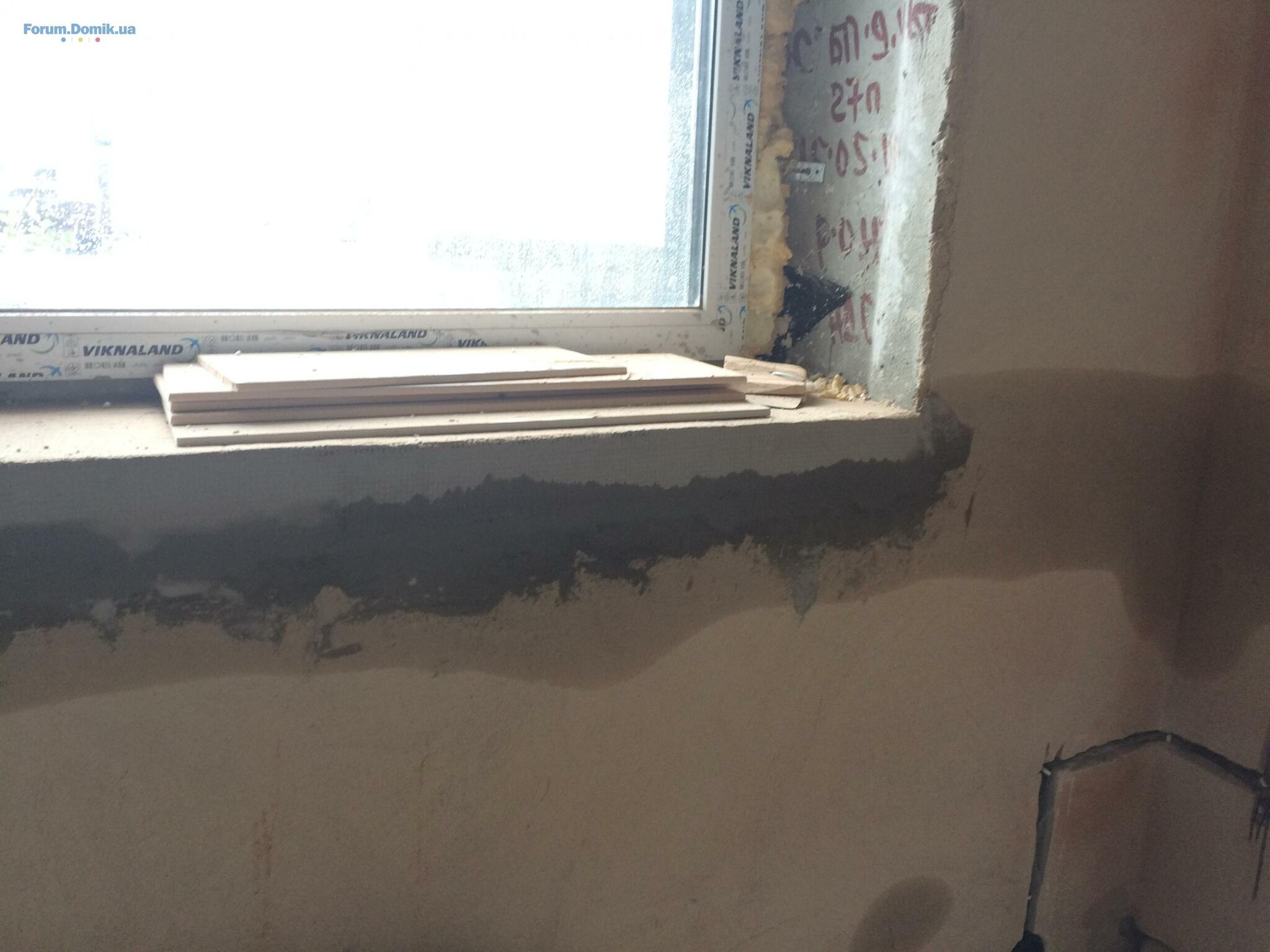

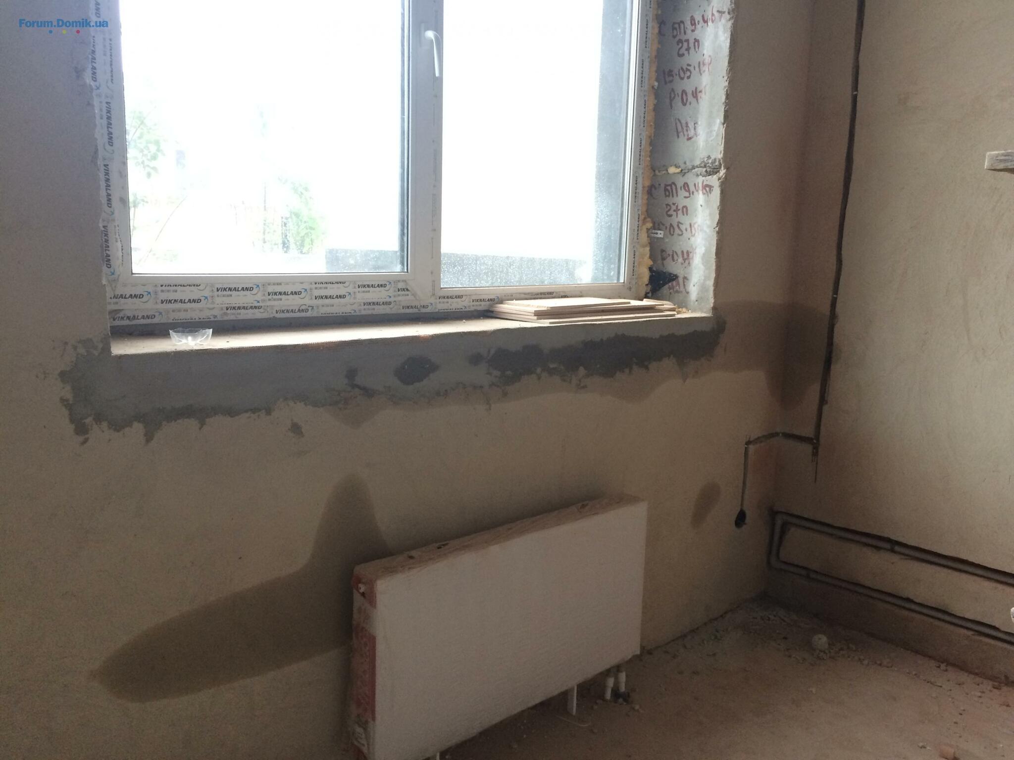

Цитата "Be3yN4uk":
Да, монтаж отопления - просто жесть.
Если вам монтировали систему отопления в процессе строительства дома - разве нельзя было договориться чтобы сделали аккуратнее?
В других квартирах люди выкладывали фото с неплохим качеством монтажа.
И для таких окон все-таки надо ставить внутрипольные конвекторы и при необходимости допольнительные радиаторы на стенах.
Я попросил, что бы мне дополнительно вывели несколько точек и их заглушили.
Про дизайн согласен, панорамные окна и тут тебе батарея... я долго думал как поправить, но честно не придумал, конвектора дорогие до непристойности и отдача похуже будет...
Тут даже не знаю вариантов, думаю в будущем порешать с помощью воздушной разводки, заготовлю всё, а там решу:)

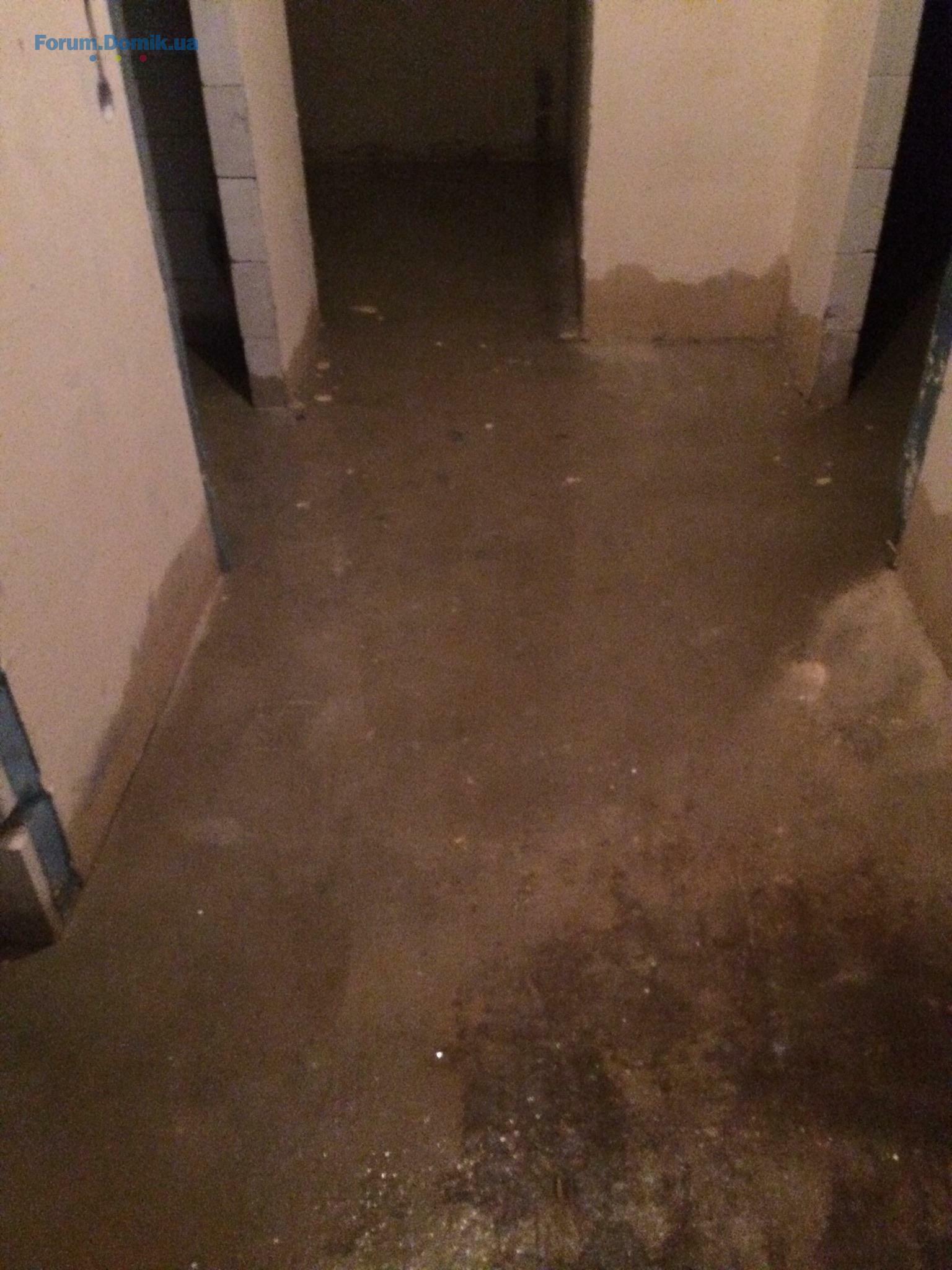

Цитата "13 ":Всем инвесторам доброго времени суток. Заинтересовался ЖК Белый Шоколад, неделю назад ездил, смотрел, слушал. Внешне все симпатично.
Но... подскажите, кто осведомлен
1. Решен ли полностью вопрос с канализацией? Подключен ли комплекс или пока "скоро"?
2. На какой стадии подключение газа?
3. Грунтовые воды в прямом смысле в доме, я не строитель, но не будет ли это проблеммой при заморозках? Не будет ли поврежден фундамент при морозах? Учитывая что с гидроизоляцией фундамента судя по всему решили не заморачиваться.
Вопросы задаю Вам, т.к. сегодня набирал отдел продаж с 3х разных номеров - никто не ответил, звонил менеджеру с которым смотрели квартиру, которотко и сухо дал понять что ему некогда, после чего уже не отвечал.
Подскажите, ваше проф мнение, стоит ли связываться? Может кто знает сколько квартир продано?
Спасибо
alex5750
301
29 березня 2015
30 лип 2017 18:03
Сегодня заходил туда... эти халтурщики поставили и включили сушилку - теперь проблема, по их мнению, решена. Лет через 10 фундаменту 1-го дома настанет окончательная (_*_)
Andrew G
Новачок
13
30 березня 2017
31 лип 2017 17:23
Цитата "alex5750":Сегодня заходил туда... эти халтурщики поставили и включили сушилку - теперь проблема, по их мнению, решена. Лет через 10 фундаменту 1-го дома настанет окончательная (_*_)
Сушилка,- это да. Вместо того, чтоб стыки труб капающие в подвале заделать и гидроизоляцию поднять на уровень окон цоколя,- пушку включают. Может, им предложить сауну в подвале сделать- че зря испарениям пропадать? Либо всем жителям цокольного этажа собраться и поместить в подвальные испарения обещателей качественной недвижимости и исправления в короткие сроки проблем с гидроизоляцией.
alex5750
301
29 березня 2015
31 лип 2017 21:38
Цитата "Andrew G":Вместо того, чтоб стыки труб капающие в подвале заделать и гидроизоляцию поднять на уровень окон цоколя,- пушку включают.
Тупо заделать стыки труб не решит проблему... весь ужас в том, что несущие колонны цокольного этажа имеют не монолитную конструцию (свайную), а сложены как лего из бетонных блоков, присаженных на раствор. Эти колонны фактически держат вес всего дома... не нужно быть оракулом, чтоб спрогнозировать последствия их постепенного разрушения влагой, особенно в зимний период при регулярных циклах замерзания/оттаивания.
Но застройщика очевидно не парит, что будет с домом через 15-20 лет... и это печально (((
Исправить ситуацию может только раскопка внешних стен цоколя и фундамента + качественная переделка гидроизоляции, с использованием современных технологий и материалов. А жильцам, пока проблема не запущена до необратимого состояния, надо объединятся и активно требовать от застройщика выполнения этих работ, вплоть до судебных разбирательств.
