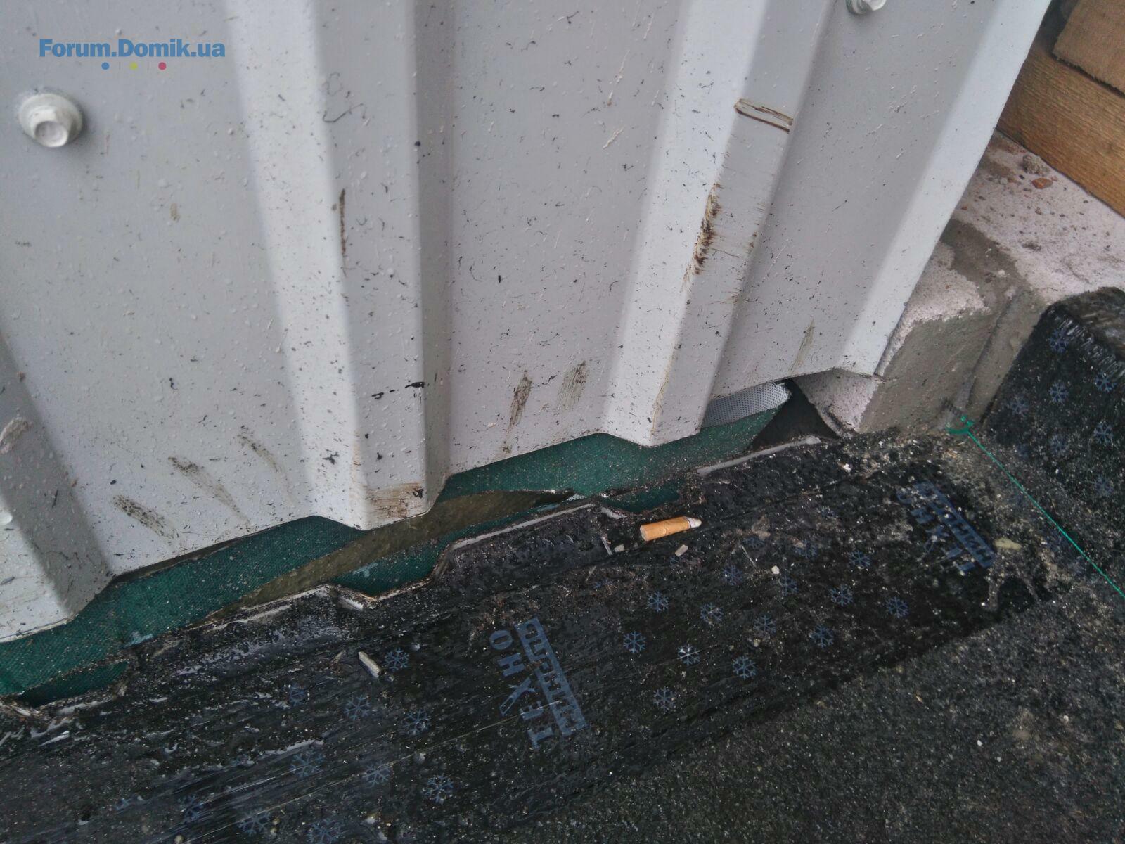

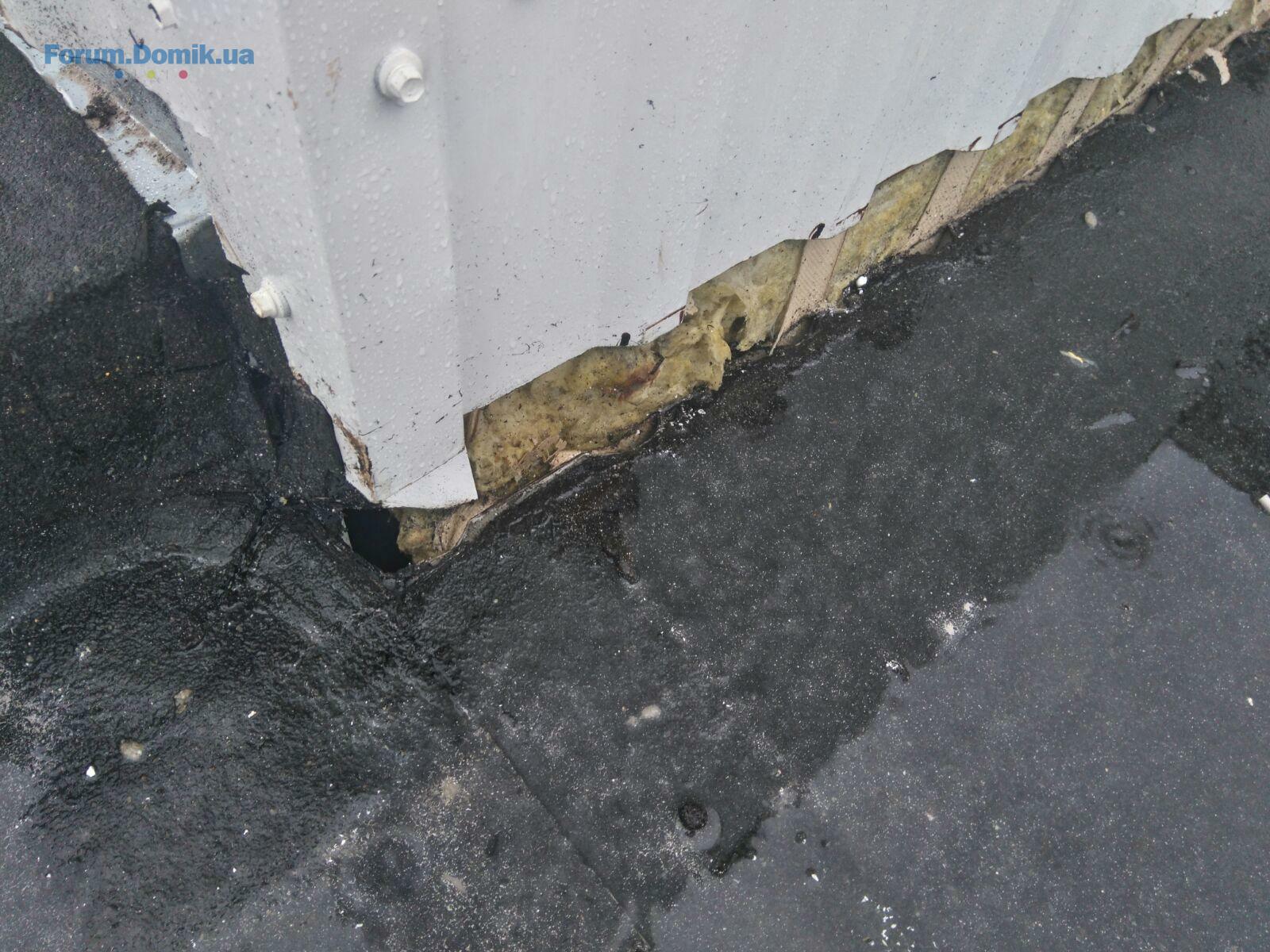

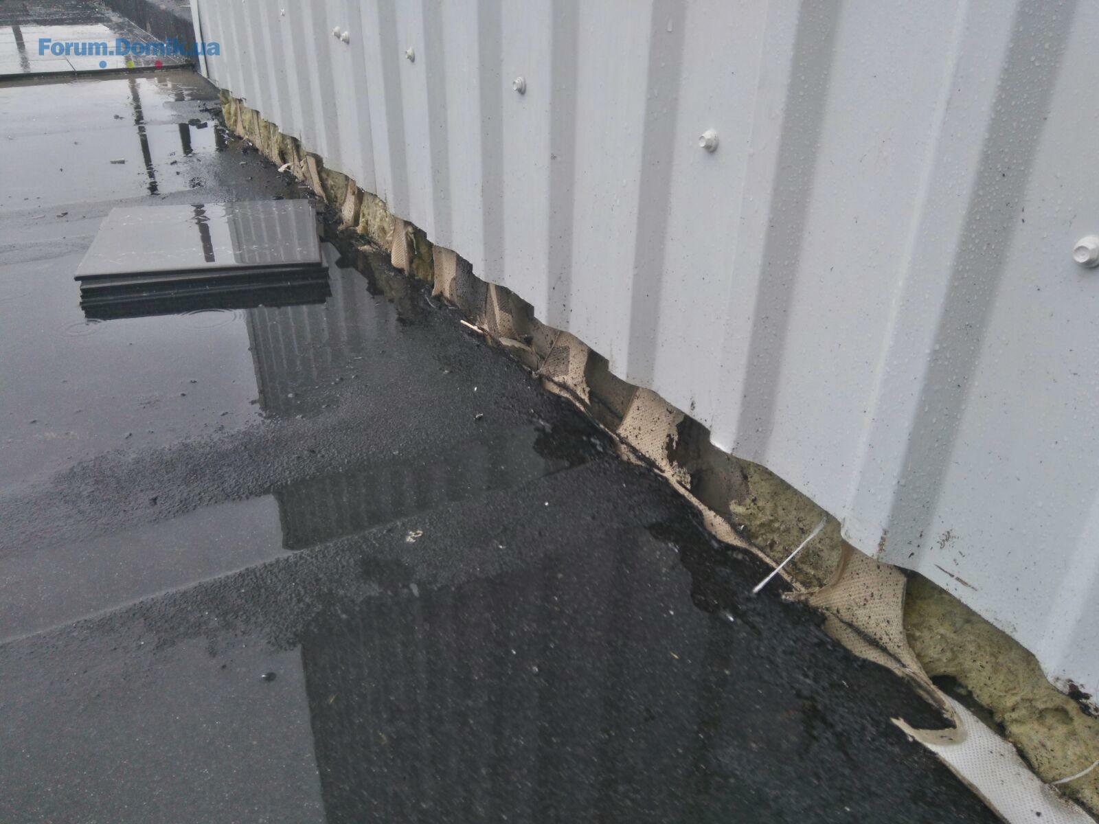

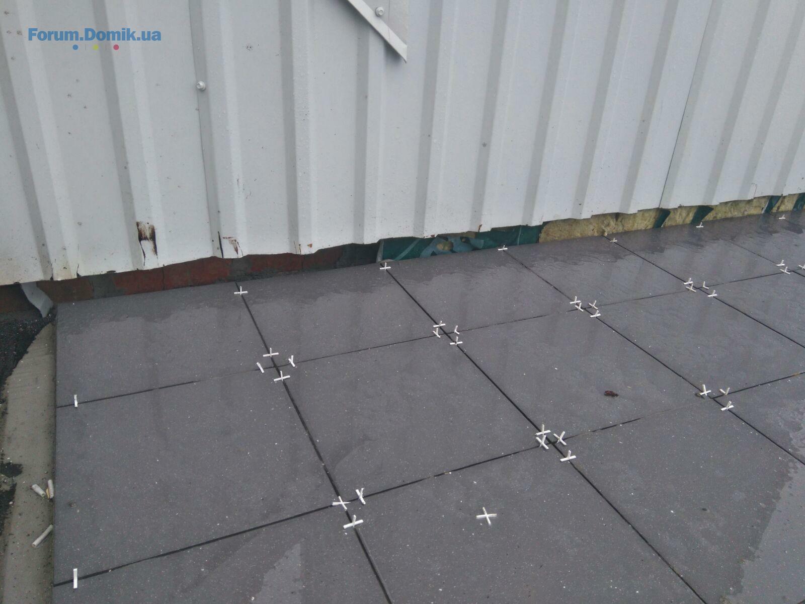

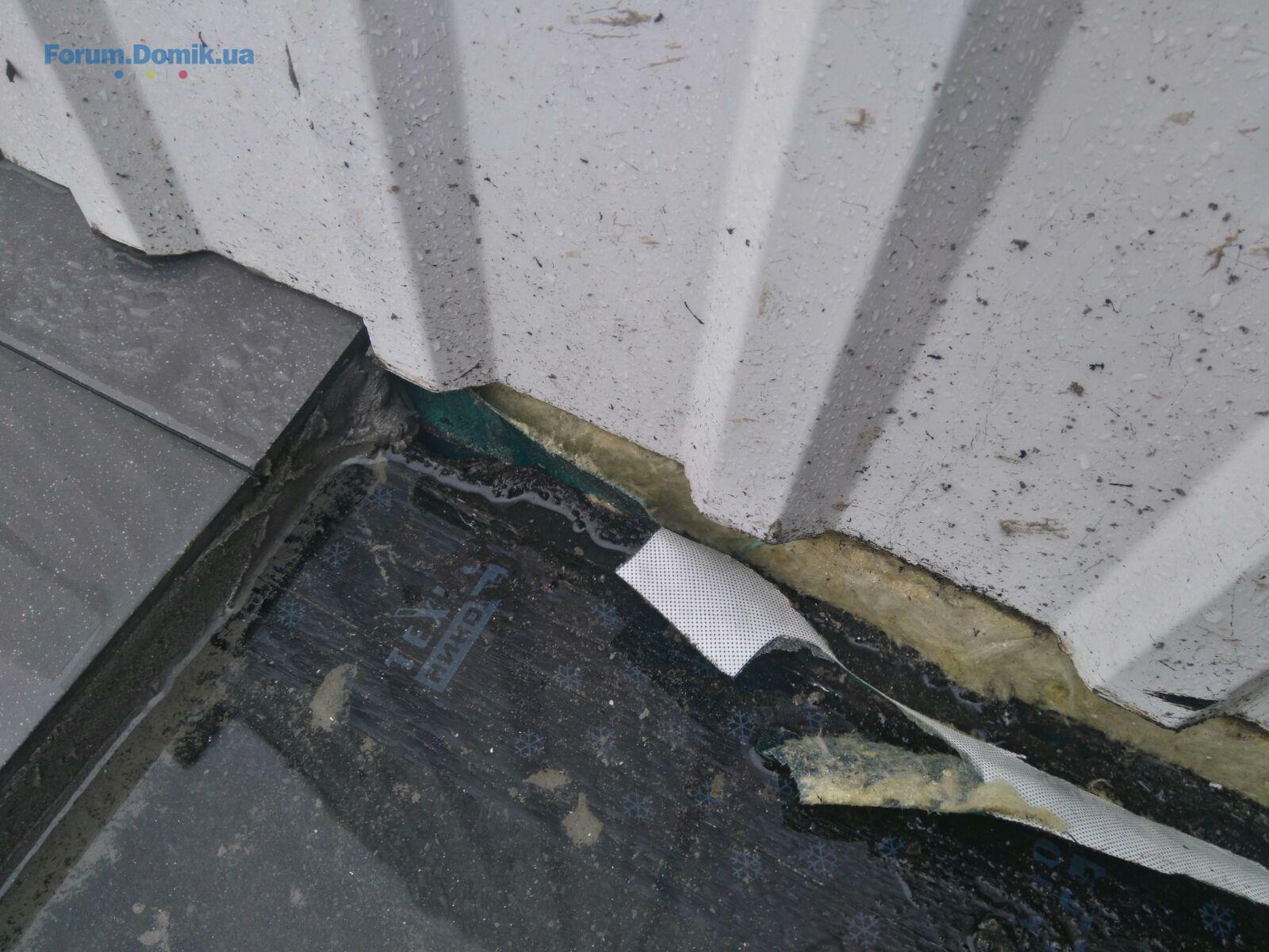

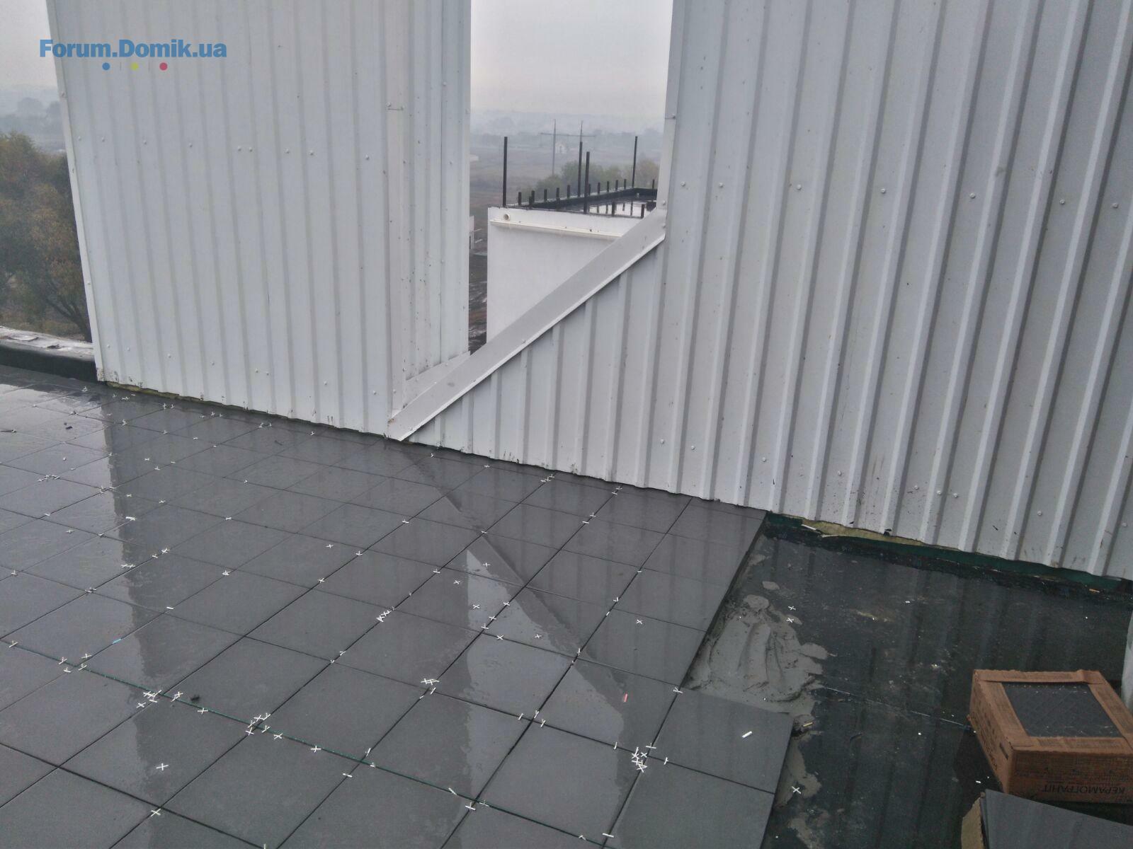

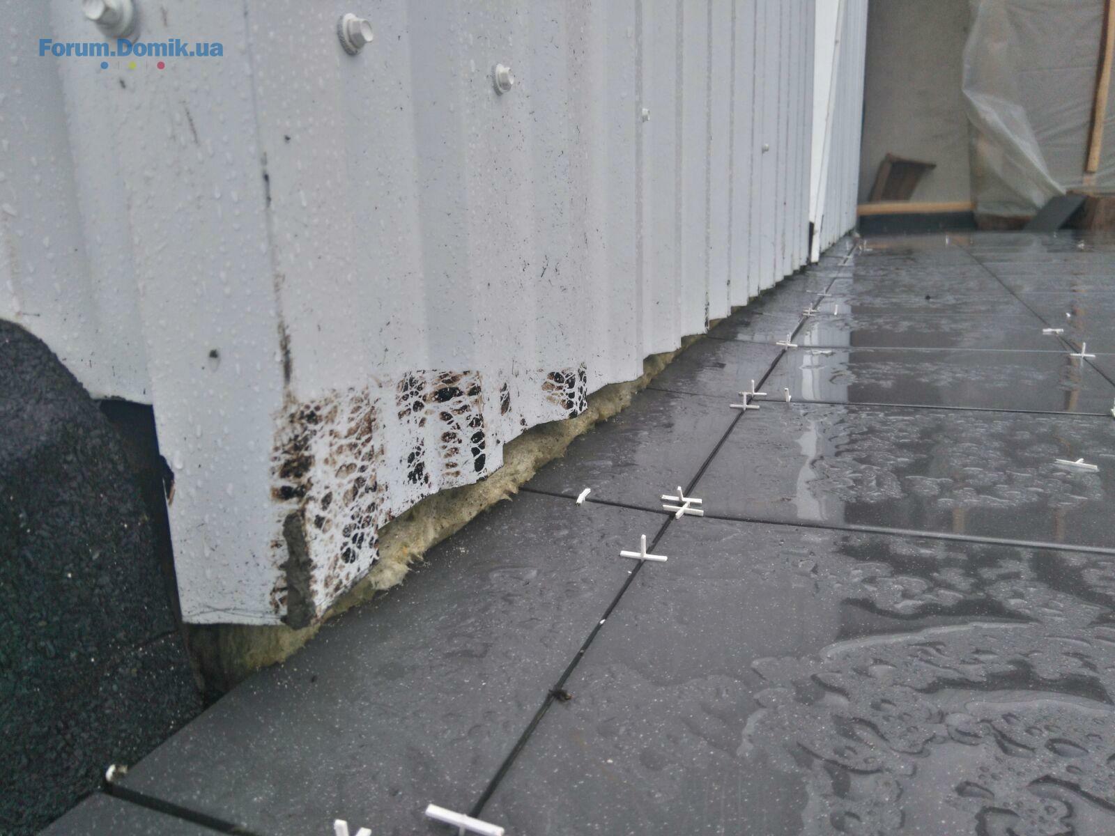

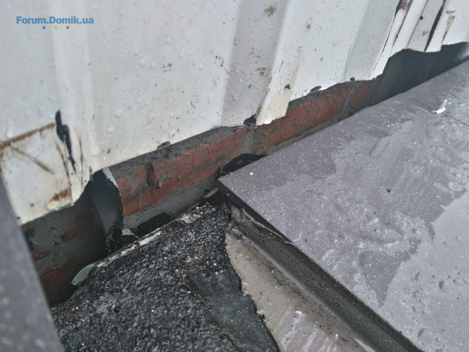

Кого там интересовала гидроизоляция? ВНИМАНИЕ!!! инвесторам первого дома, в квартирах которых (а также, над квартирами которых) есть террасы и балконы.
У меня тут пара фотографий, сделанных в легкий осенний дождик.

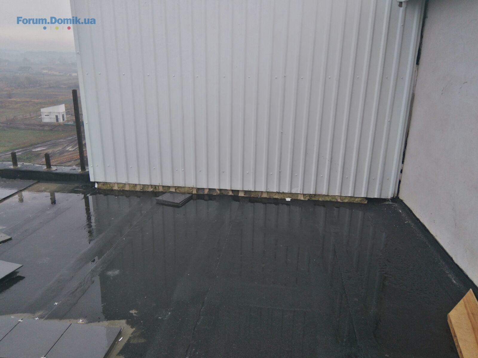

Thirteenth
T
48
22 квітня 2016
07 жовт 2016 11:48

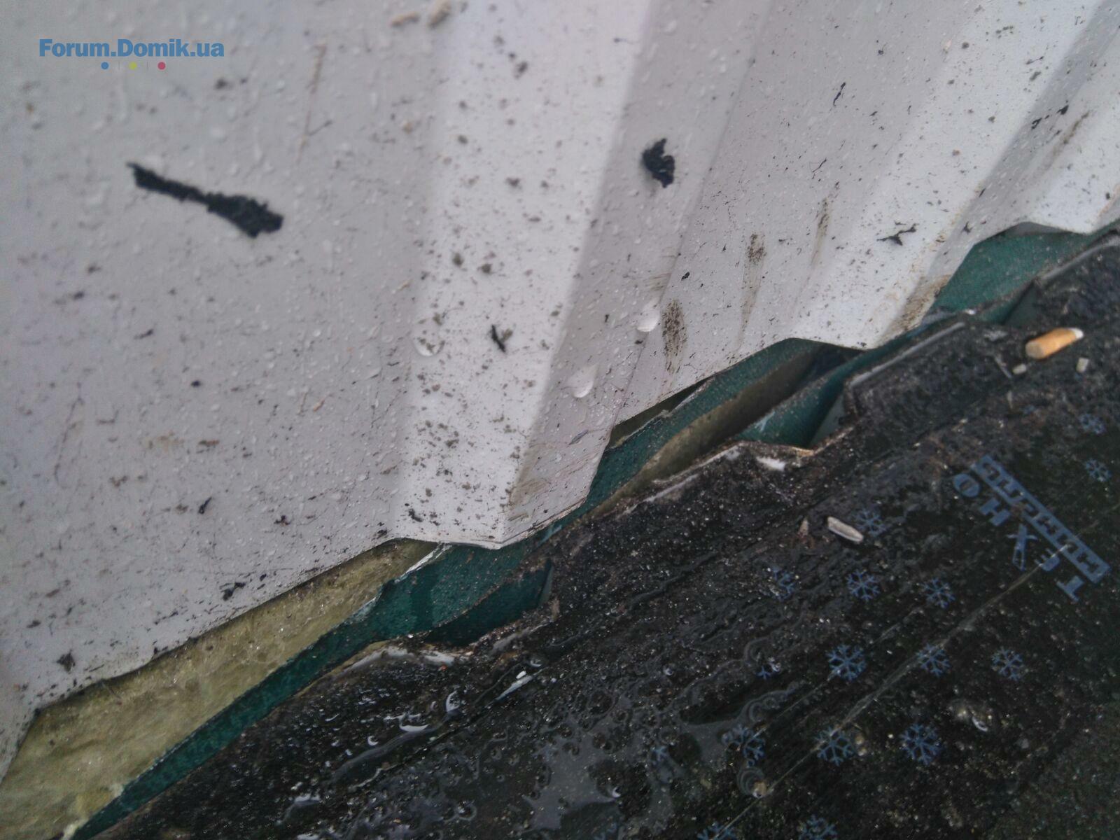

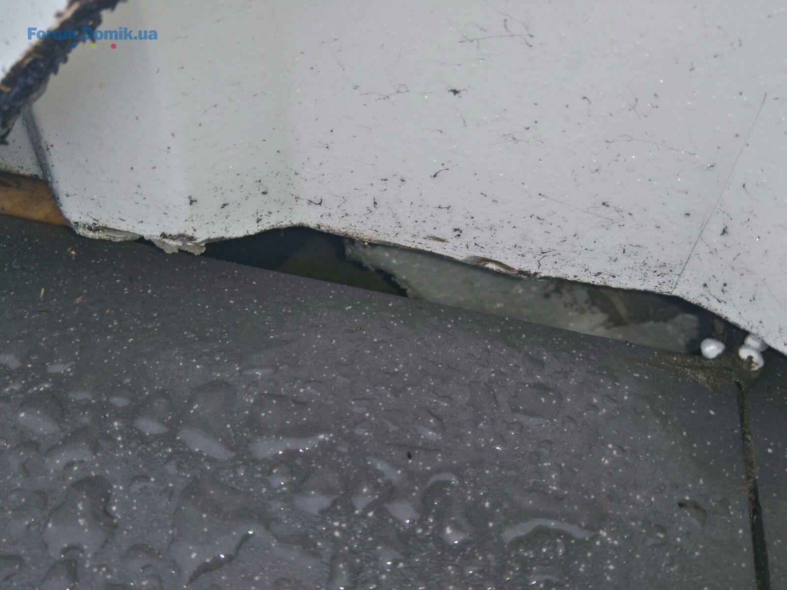

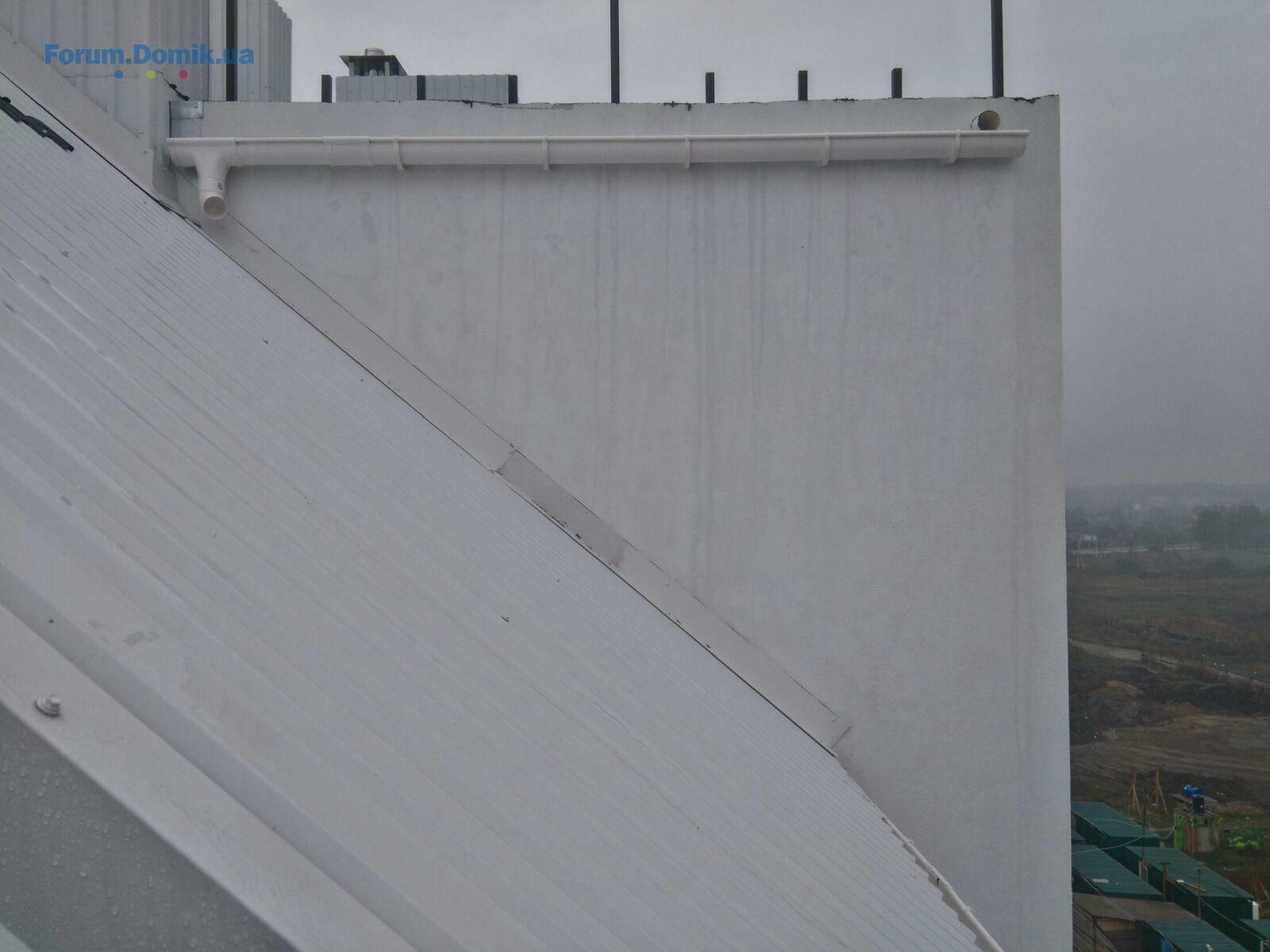

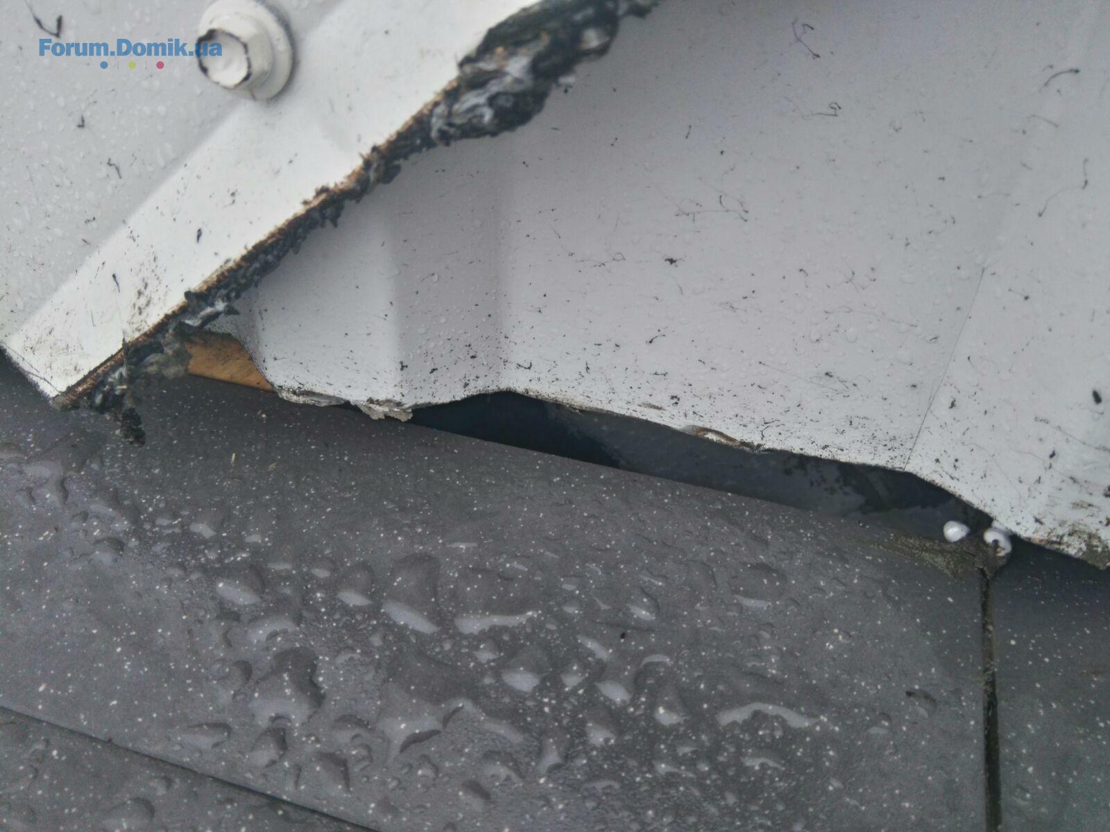

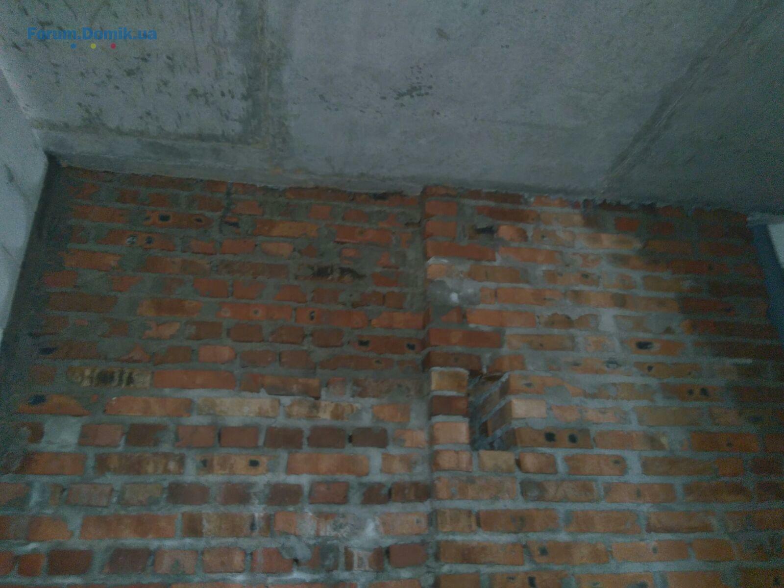

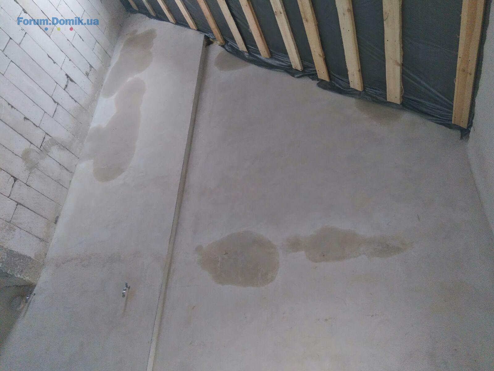

Вот еще немного...

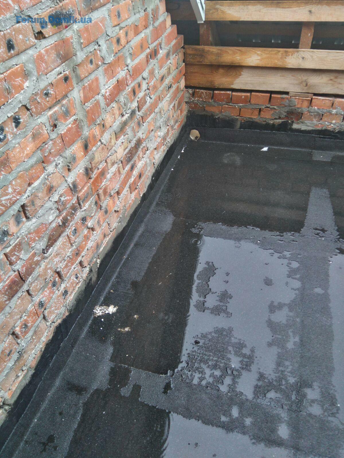

Thirteenth
T
48
22 квітня 2016

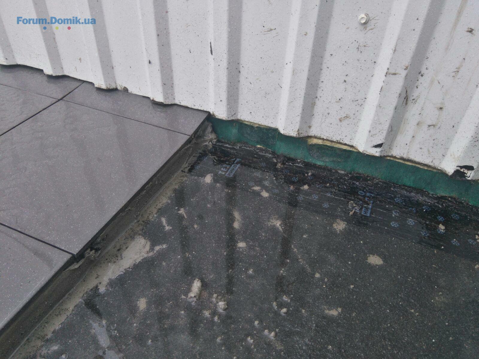

07 жовт 2016 11:57

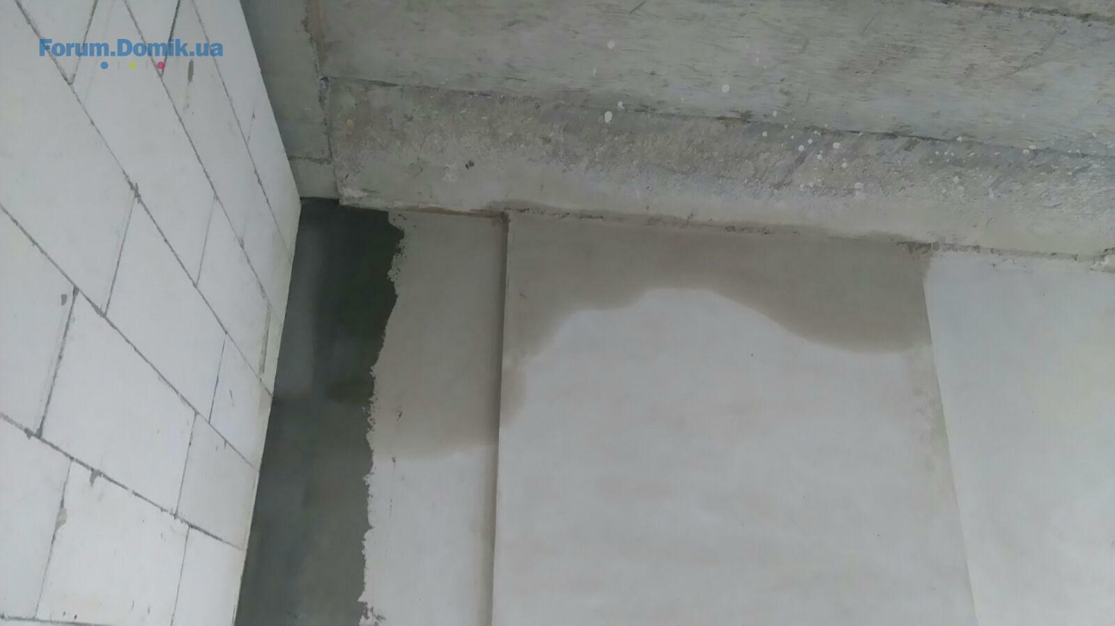

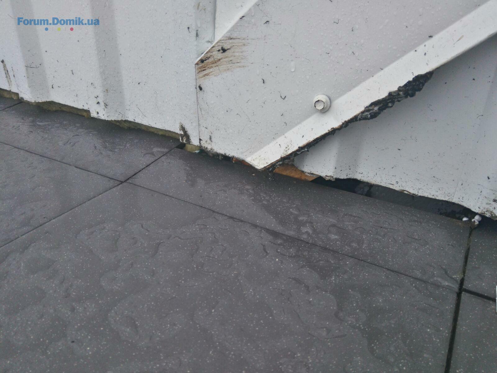

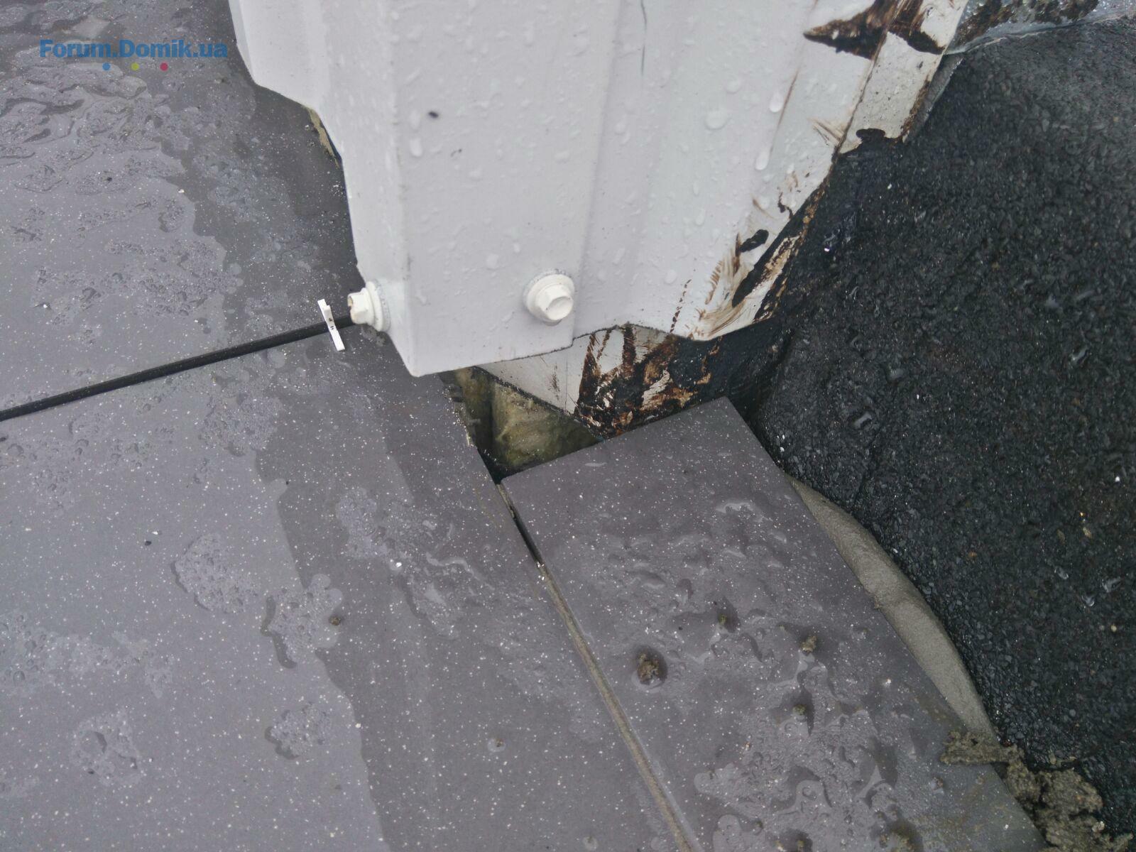

И еще немного...

Так может поэтому и не сдают дом - доделывают/исправляют?

Цитата "Hagen":Так может поэтому и не сдают дом - доделывают/исправляют?
Вы полагаете, это можно исправить?
Hagen
68
18 червня 2016
07 жовт 2016 12:04
Я ничего не полагаю, потому что ничего не понимаю в строительстве. Но обычно в этой жизни почти все можно исправить.

Цитата "Thirteenth ":У меня тут пара фотографий, сделанных в легкий осенний дождик.
Гидроизоляция премиум-класса

Хочу предупредить застройщика... гидроизоляцию мансарды и террасы своей квартиры буду принимать по всей строгости, так что пусть лучше сразу делают как положено

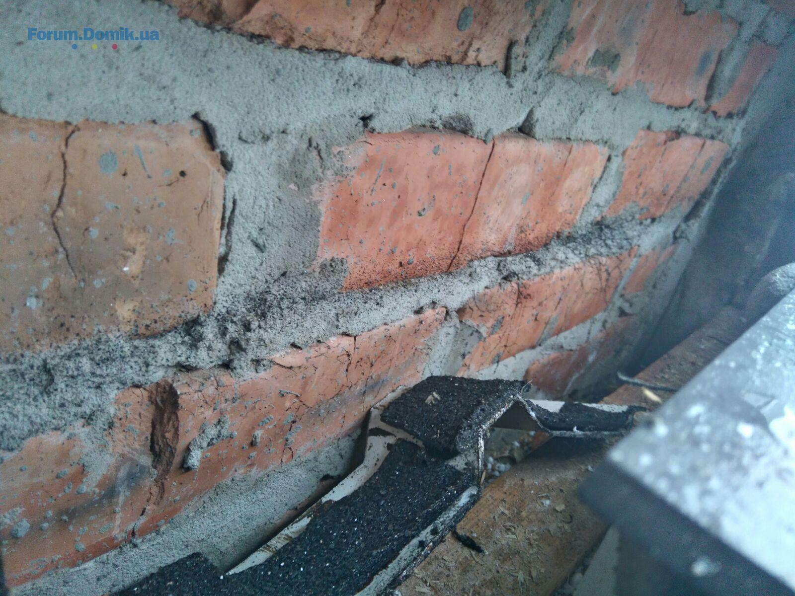

Цитата "Hagen":Я ничего не полагаю, потому что ничего не понимаю в строительстве. Но обычно в этой жизни почти все можно исправить.
Ничего, я объясню. Основная гидроизоляция должна быть выполнена ДО плитки. То есть терраса не должна течь сразу по ее выполнении. Но, как мы видим, течет и там, где уже лежит плитка и там, где ее еще нет. Течет в тех местах, где абсолютно нарушена технология и этапы выполнения работ, а именно: теплоизоляция и обшивка металлом труб вентиляции выполнена ДО устройства гидроизоляции; стяжка не доходит до стен и заканчивается швом с профнастилом, что уже само по себе является очень проблемным, вечно подтекающим местом, которое каждый год пришлось бы изолировать полиуретановым герметиком для крыш. Но этого мало. И для укладки плитки, металл и мембрана под ним были порезаны, в результате чего, вместо проблемного шва, измеряемого в миллиметрах по ширине, образовалась открытая ниша, частично заполненная ватой, глубиной в толщину "сэндвича" до перекрытия (примерно 25-30 см) и шириной в толщину утепления фасада (примерно 10-15 см).
На некоторых балконах уровень плитки (про качество укладки вообще в отдельную тему надо вынести) перекрывает технологические отверстия в пластиковых конструкциях окон, те самые, что сделаны для оттока воды и конденсата, что влечет за собой застывание жидкости в профиле, промерзание профиля и, при хлестком дожде, протекания внутрь наших квартир.
И да, безусловно, исправить это можно. Разбить плитку, снять рубероид, разбить стяжку и сделать всё заново нормально. Только какого рожна, если эта работа входит в стоимость квартиры.

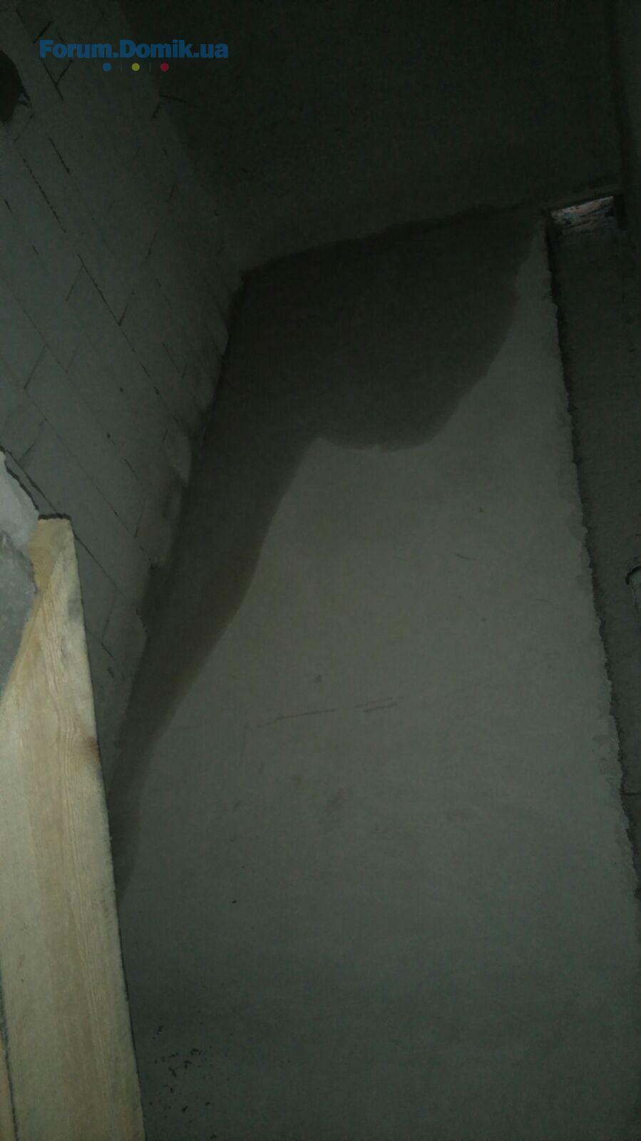

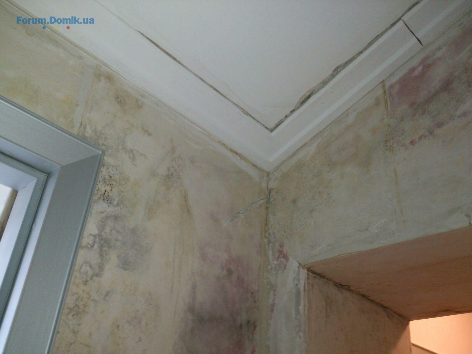

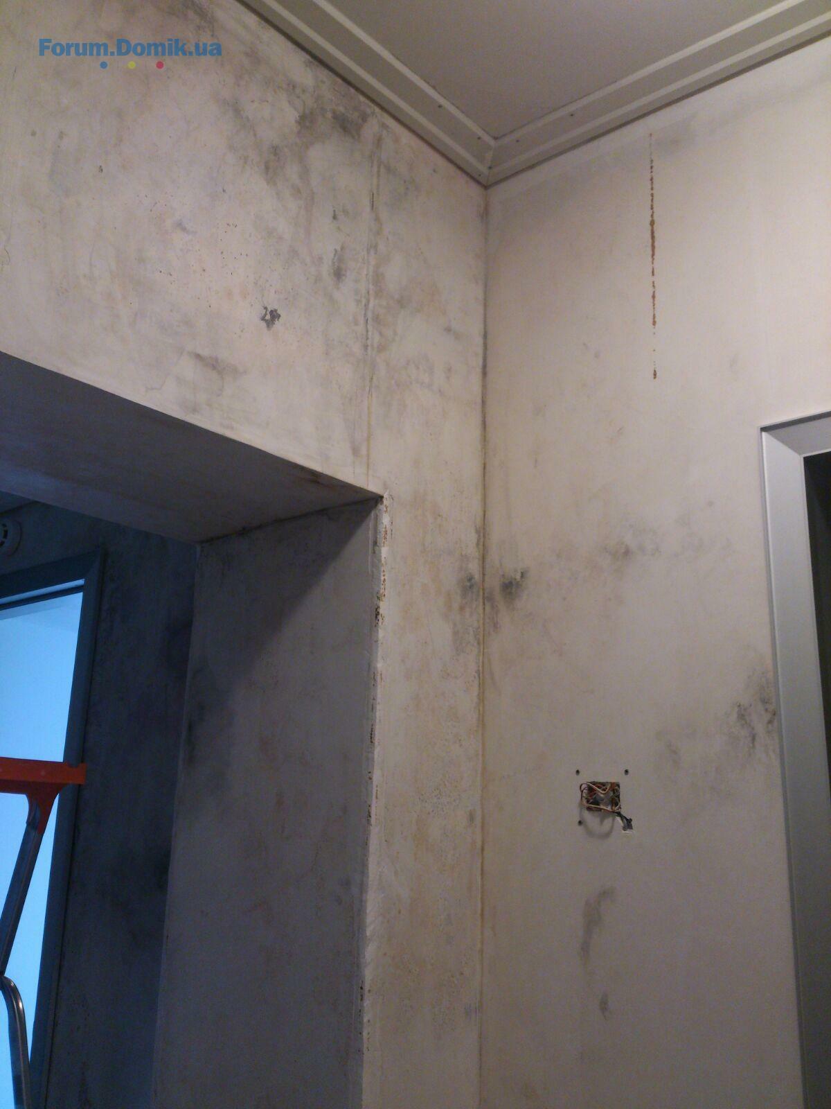

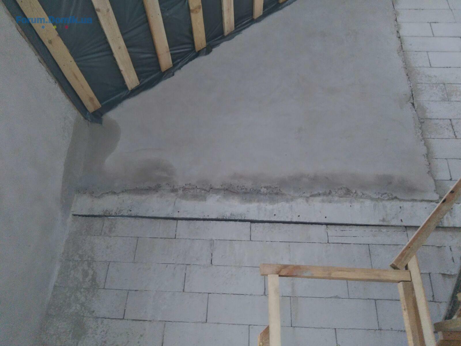

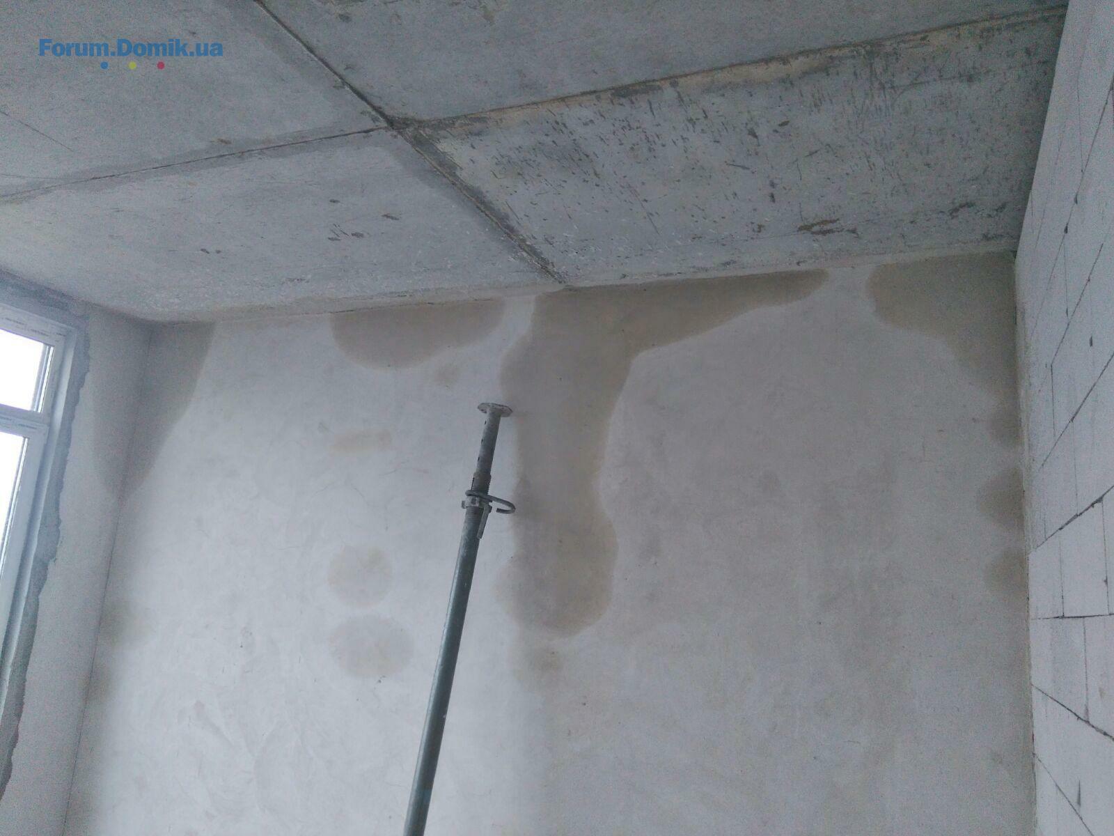

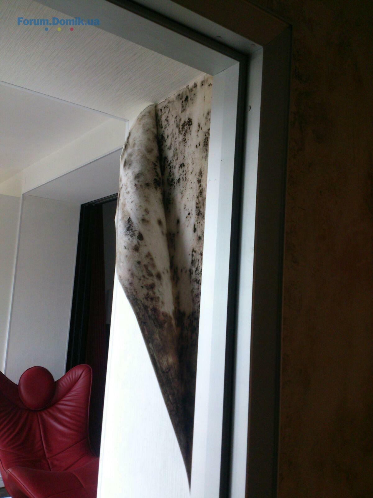

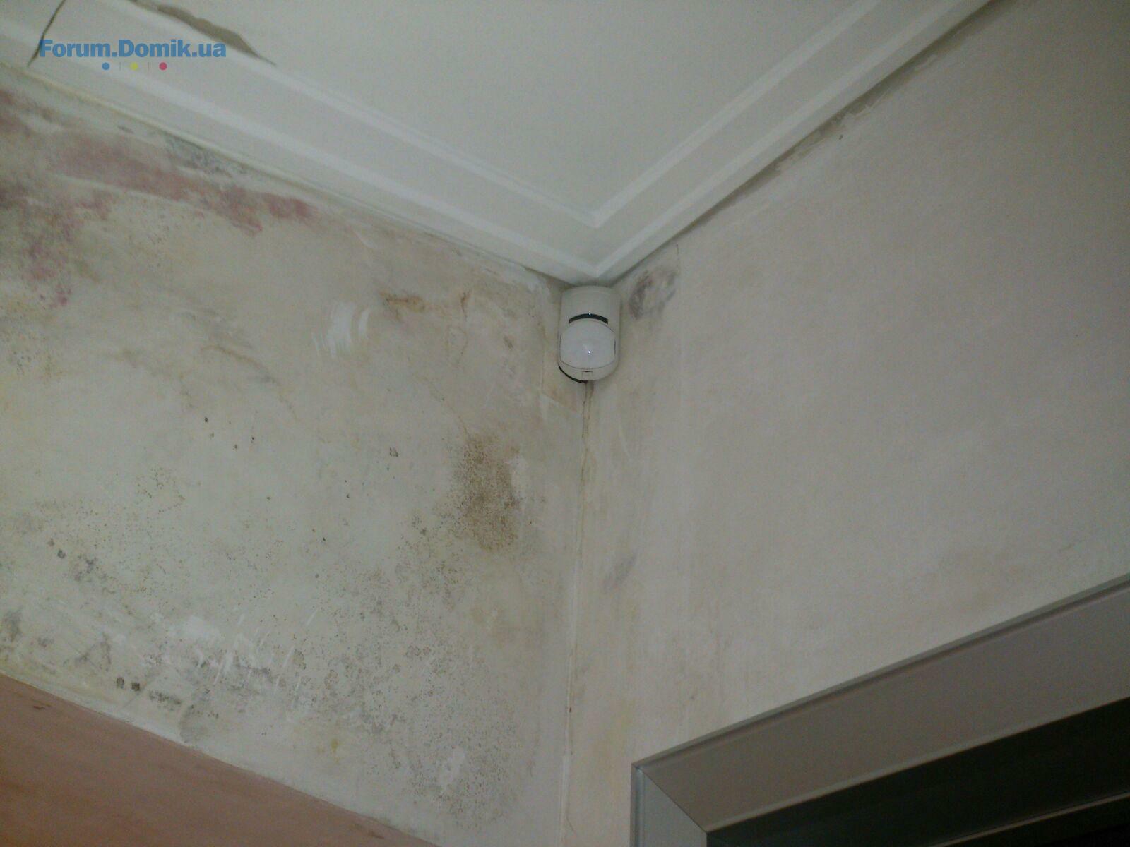

Для наглядности. Последствия протекания террасы в 2х этажной кв., именно попадание воды в шов между стеной и перекрытием.
Кому грибочков?
Кому грибочков?

Кстати, привет соседям 5-го этажа второго дома
Надеюсь у нас до такого не дойдет...
