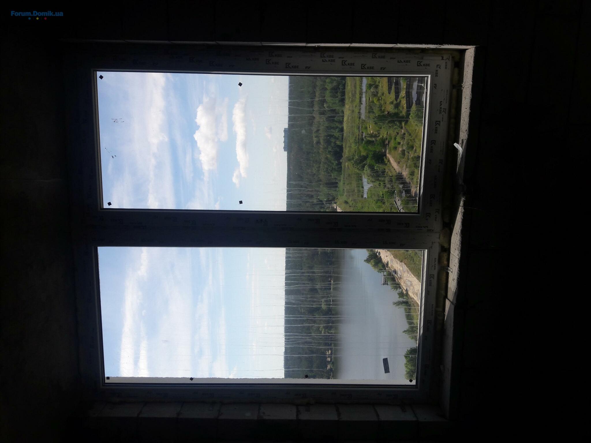

Цитата "dimadimadima":
может тут и есть осадка, может, есть и равномерная и не равномерная незначительная, но именно на том фото автор сказал - что это всего лишь проволочка))))
я увеличил изображение - даже тень видна от проволочки
Ну если сам автор сказал, что проволока - значит так оно и есть. Я лично в нескольких квартирах видел именно трещины..

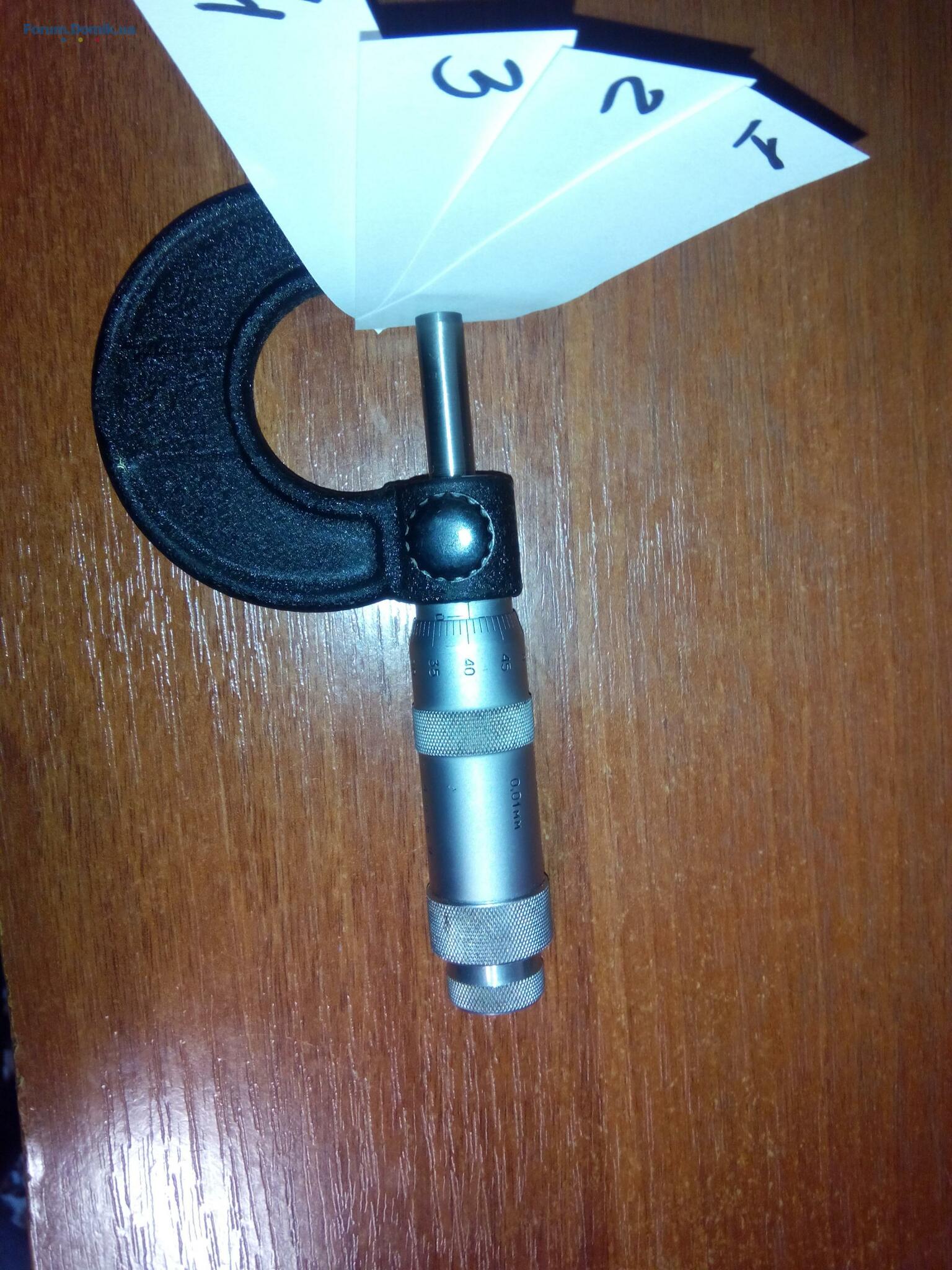

Трещин быть не должно - монтаж панелей с трещинами запрещен. Не пугайтесь трещин усадочных, их размер с раскрытием менее 0,4мм. Опасайтесь трещин силовых! - свыше 0,4 мм.
Кто не знает, что такое 0,4 мм, это лист А4 в 4 слоя. Только что взял микрометр и померял: 4 слоя А4 - это ровно 0,4 мм. Можно просто бумажкой попытаться проверить примерный размер трещины или у знакомого автомеханика взять щупы для регулировки клапанных зазоров и потыкать в трещину)))))).
П.С. Спасибо за полезую инфу.
П.П.С. Выше было сказано про "местные неровности более 5 мм". А как быть в нашей ситуации,когда во всех квартирах есть такие "неровности" на границе монолита и блоков? Всему дому будут стены штукатурить?

По поводу окон в 1 доме мысли в слух: сквозняка быть не должно,а вот лишний профиль по центру конструкции добавит жесткости.

Блин я сам уже начал сомневаться проволка или трещина)
Andrey2308
383
13 січня 2016
18 вер 2016 08:13
Это фото сделано 2 мес. назад. Вроде проволка привязана к крепеж окна

Проволка то,трещины крайне редко имеют узелок к дюбелям))) мож рабочие радио слушали? В мое квартире сохла на проволке майка,не моя)))
