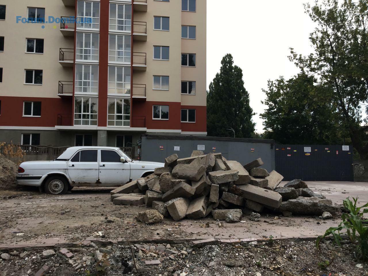

Справа от дома (со стороны гаражей) заасфальтированная дорожка будет предназначена для пешего прохода. На въезде будет шлагбаум и оградка.
Плиточники передислоцированы во двор для работы.

Цитата "mambur":Справа от дома (со стороны гаражей) заасфальтированная дорожка будет предназначена для пешего прохода. На въезде будет шлагбаум и оградка.
Откуда инфо? Вы так подаете инфо, как факт, который можно поддать сомнению.
Будет там заезд/проезд авто, у кого будет брелок от шлагбаума или через пункт охраны или не важно, но будет. Был бы чисто пеший проход поставили бетонную перегородку.
Бетонная плита препятствует обслуживанию магазинов на 1 этаже. Доступ к шлагбауму по звонку на номер с телефона состоящего в списке авторизованных.

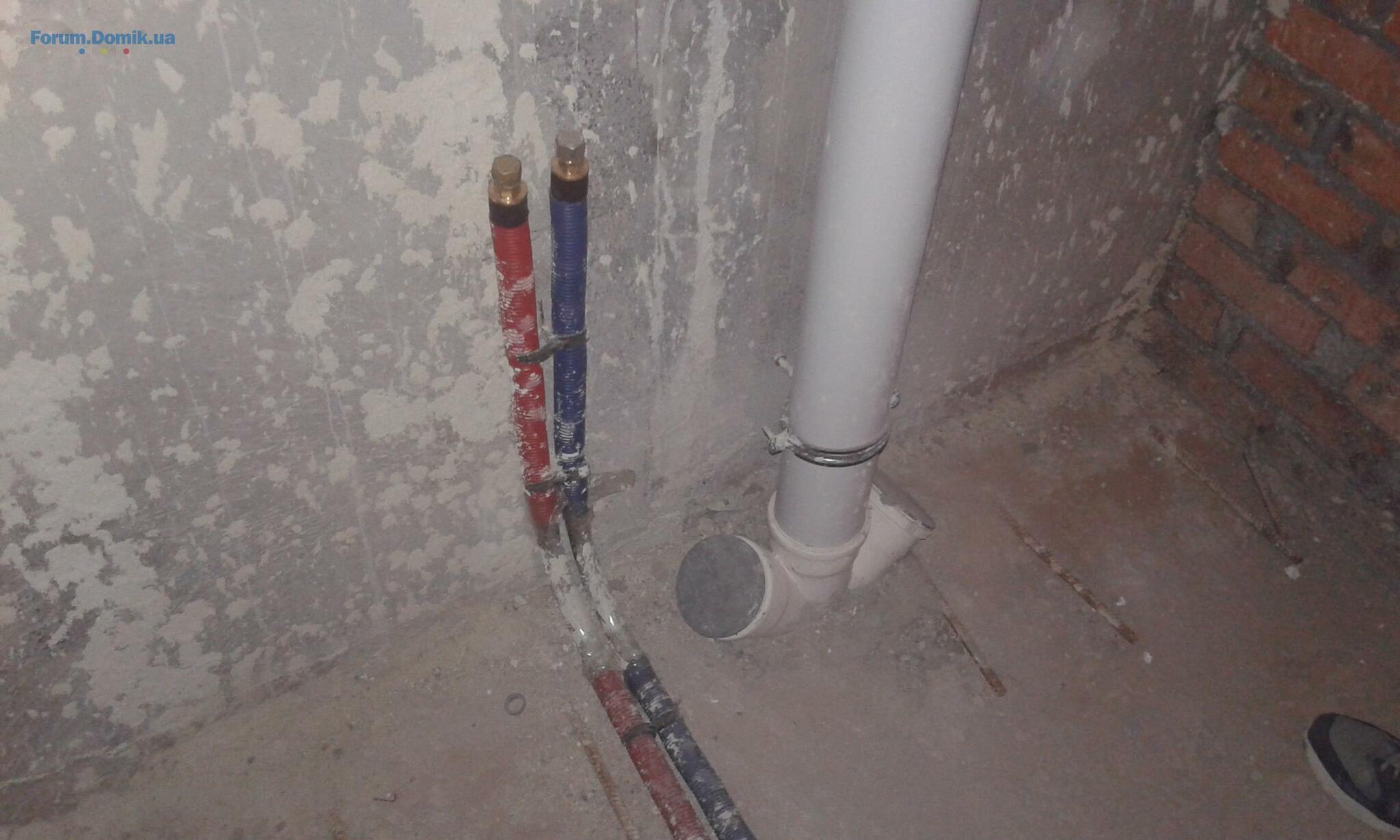

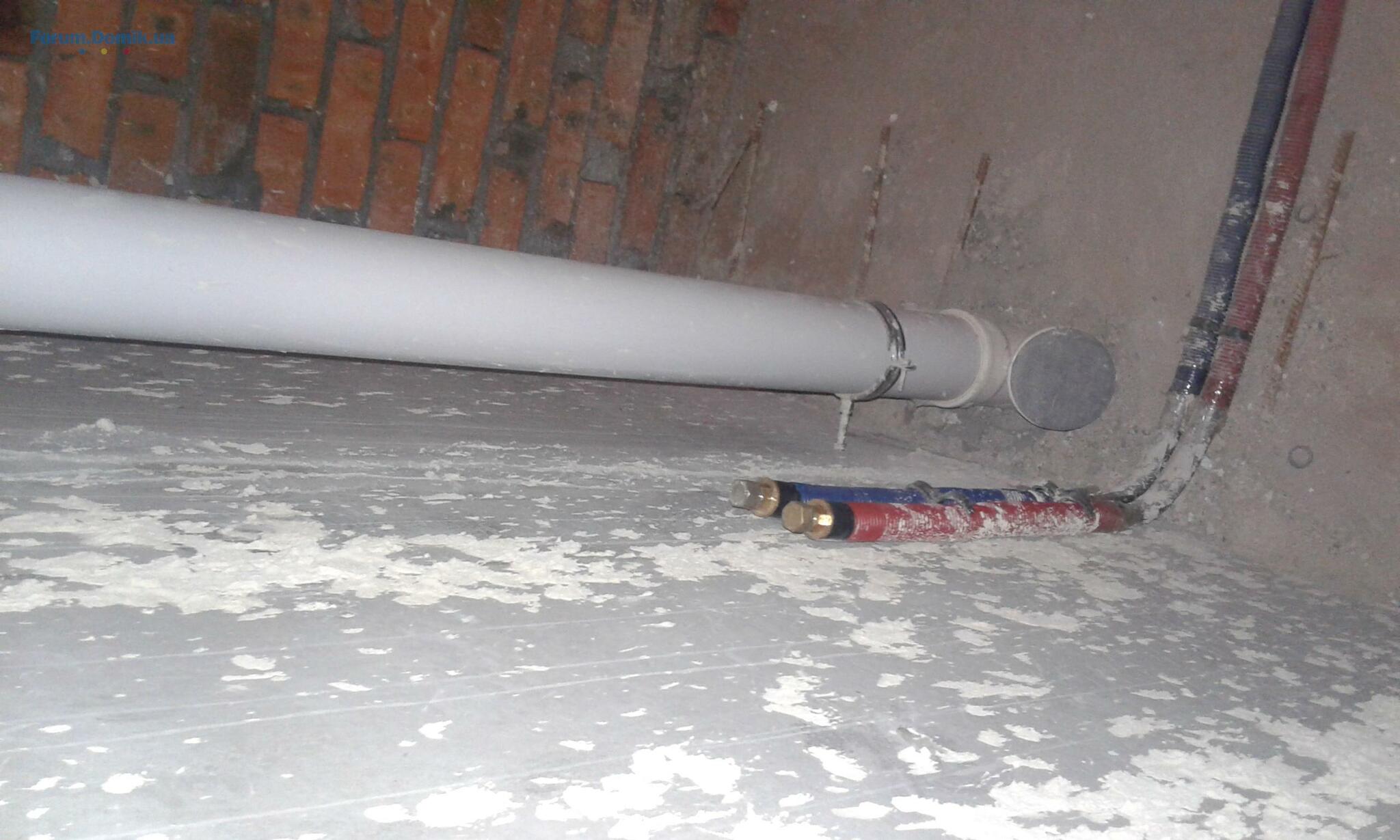

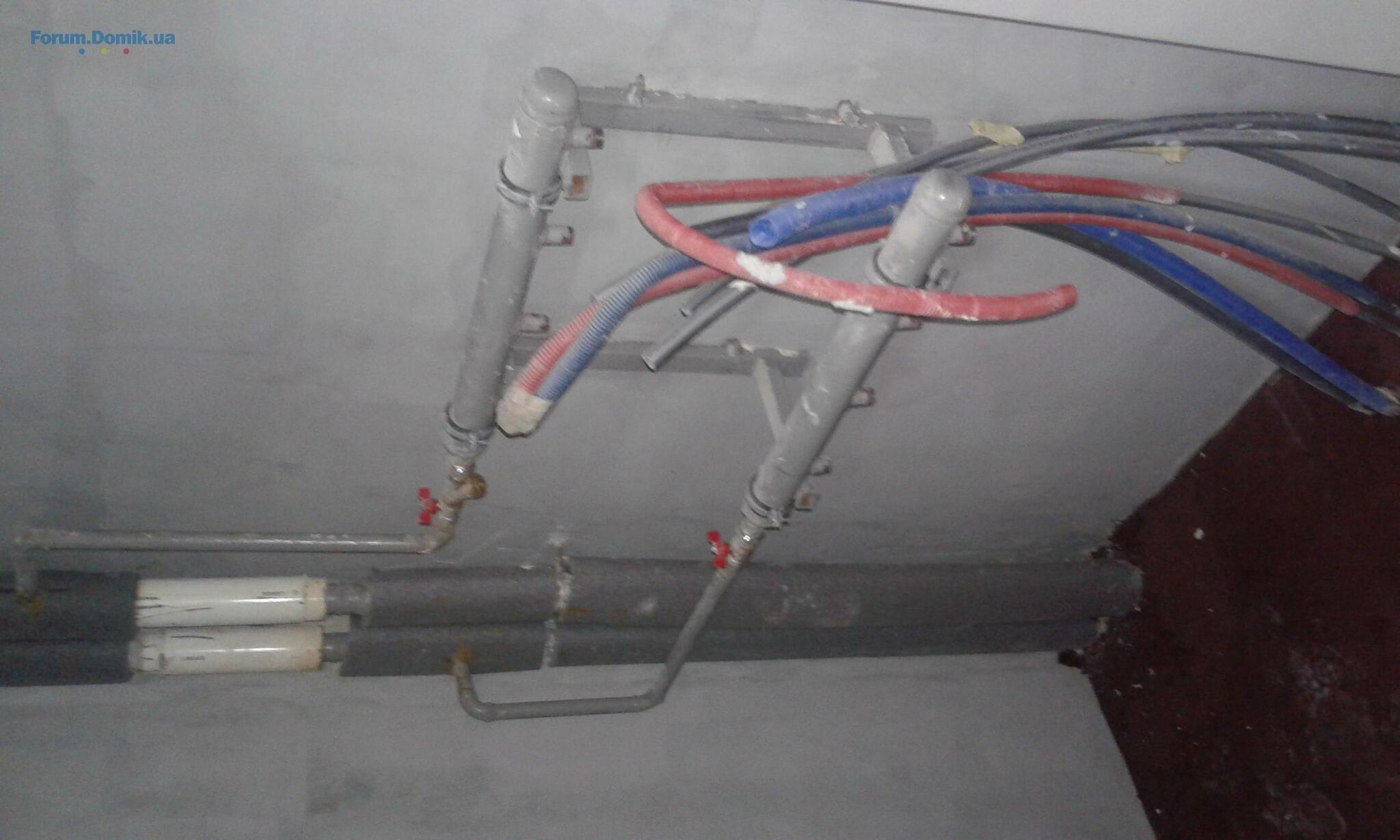

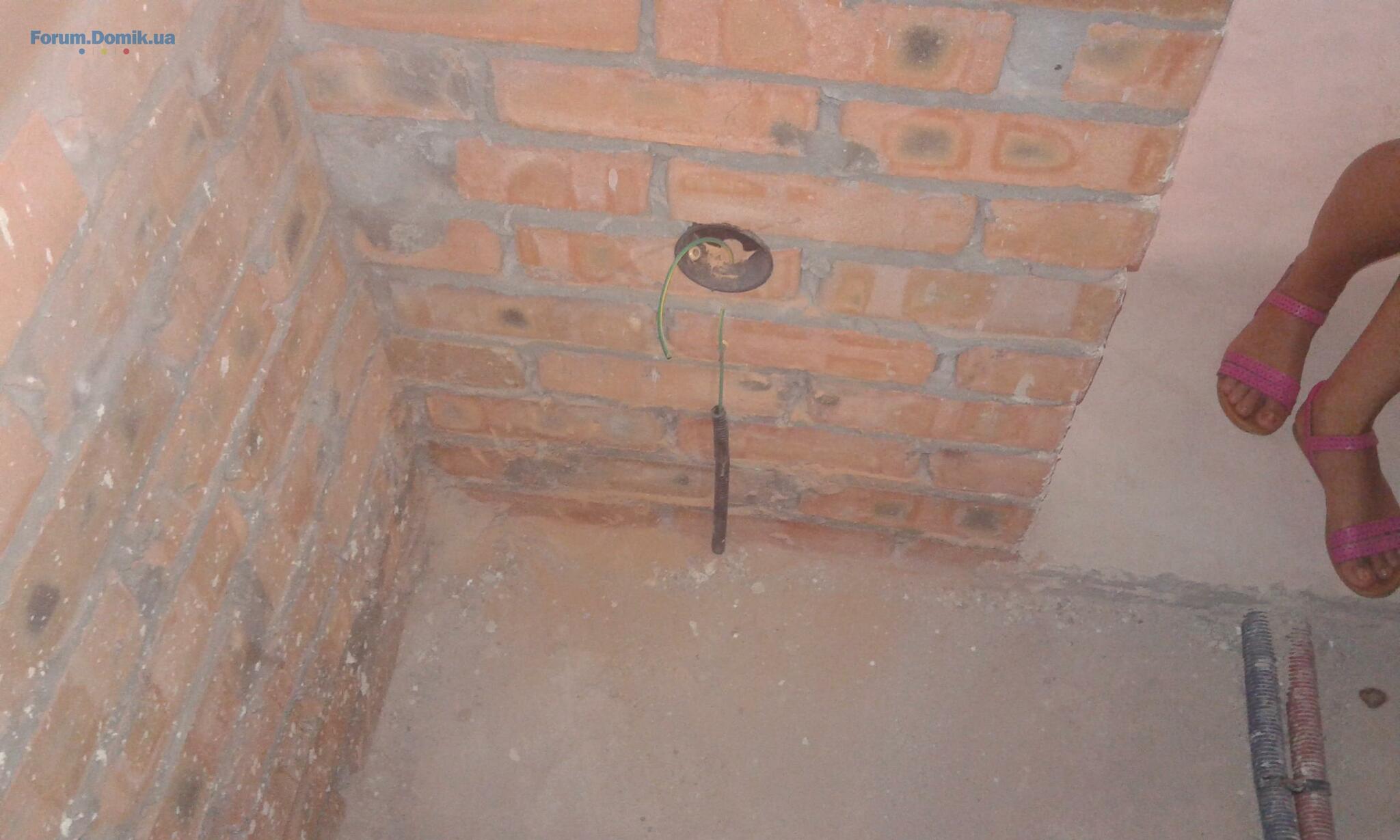

Видать мы первые будем на форуме, кто побывал в своей квартире.

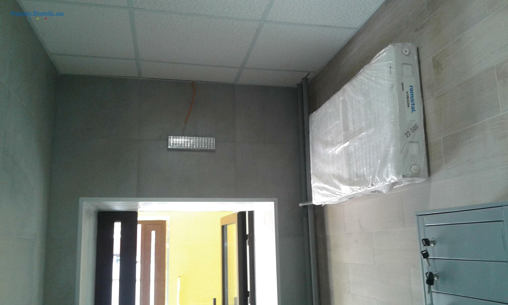

Был у нас осмотр, под подпись с перечнем, что они сделали. Короче подписывается акт осмотра, не путать с актом приема-передачи. Это разные вещи! Что должен был сделать застройщик? Радиаторы поставить. Есть? Подпись. Поставить входную дверь. Есть? Подпись. И далее по списку. Я поставил прочерки напротив наличия э/счетчика - их ещё вообще не поставили. И на стяжку написал комментарий. Она должна быть чистовой, а там где трубы к радиаторам, там не в "ноль". Сказали, есть (пока) 3 дня на устранение.
Из хорошего: 1) в коридорах светильники с датчиками движения - экономия э/энергии, 2) лифтовая площадка отделена дверью (аля тамбур), 3) очень и очень точные размеры квартиры, комнат, помещений от проектных (ингода разбежность была всего в 5мм), 4) высота потолков 2,7м (хорошо для подвесных потолков), 5) перепланировка free (плиты потолков хорошо лежат), 6) хорошо сделана стяжка, штукатурка, 7) в квартире будет датчик пожара, 8) установлен железный э/щит 2х рядный (в 1м доме была только ниша) (бюджетный конечно),
Из плохого: 1) все входные двери без ручек ещё (ну это такая...мелочь), 2) стояк канализации...это просто пипец, товарищи! крик души и чтобы архитектору так по жизни было хорошо, как он людям его проектировал/расположил (см. фото) . Посмотрите тип квартир 1.1 СУ - есть "нипанятная" ниша 300х460мм между стеной и шахтами вытяжки. Ну, мля, ну поставить ты туда этот стояк! Нет-нет, что Вы, что Вы, это было бы слишком хорошо для Вас. Я Вам поставлю его перед шахтами, чтобы уменьшить полезную площадь СУ. Нахрена эта ниша? Ни бойлер, ни унитаз туда не поставить, короче добавили боли, где человек должен получать релакс. 3) грузовой лифт одно названия. такой, как пассажирский, только в два раза глубже. ширина проема в обоих лифтов одинаковая. Что-то широкое и глубокое 1000х1000 мм в лифт не занести. У Вас высокий этаж? Я Вам сочувствую. Знаю, что такое поднимать негабарит на 14 эт., когда в доме вот такой вот "грузовой" лифт, 4) говорили входная дверь будет лучше, чем в 1м доме. Не скажу, что дверь "Х", но...

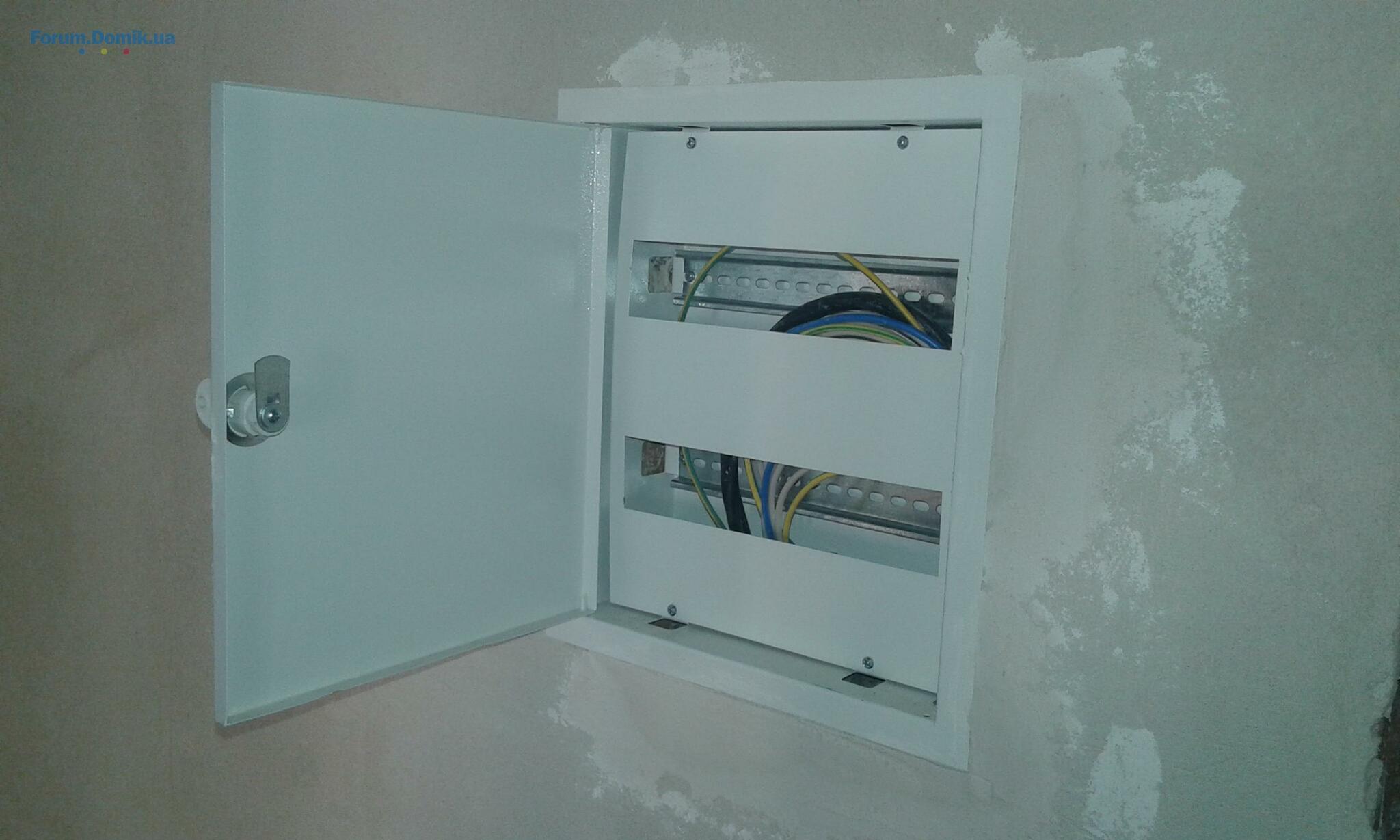

Вводной кабель 5х4, (на электроплиту чё-то не посмотреть), в щитку ещё какие-то провода были, так и не понял для чего (слаботочка походу, но что под что не понятно), в СУ уже есть подрозетник с проводом (см. фото), также никто из присутствующих не понял для чего.
Фотки с комментариями.

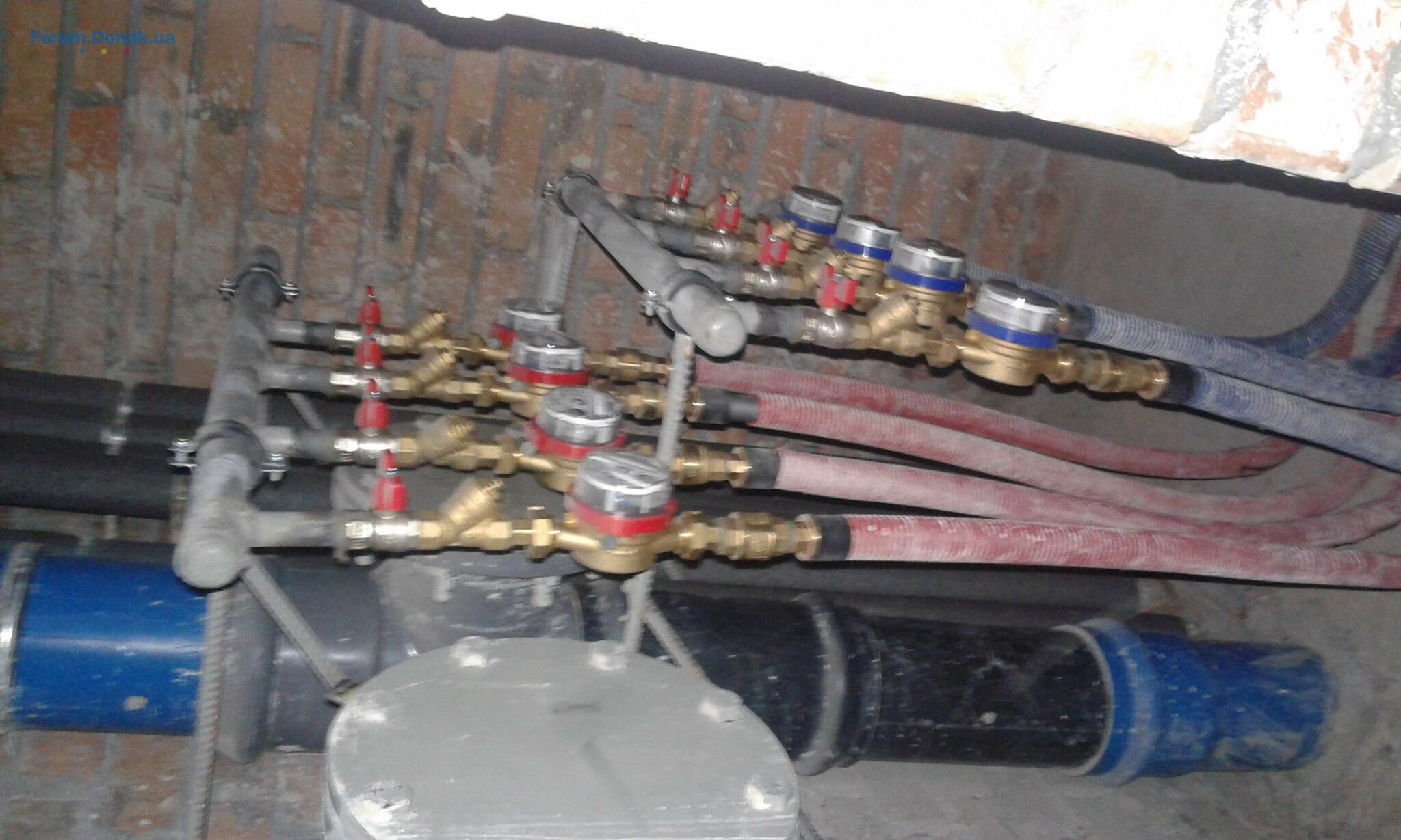

Спасибо за информацию.
Подскажите на фото 8 "стояки хол. и гор. воды с счетчиками" это у Вас в квартире такое или на этаже?
indispensable
i
188
21 червня 2016
07 серп 2018 11:58
Это все на этаже и в спец.нишах. Оно хорошо там все сделано. Стояк отопления в отдельной комнате. Думается, что там предпологался мусоропровод. Ибо как на этаже под мусопровод ничего нет.
Кстати, обратите внимание, что на счетчиках есть редуктора! Скорее всего у всех такая картина должна быть, но при подписи справки проверяйте у себя.

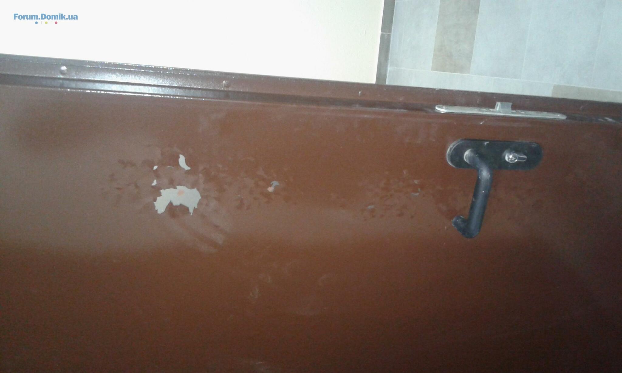

Если здесь все-таки соседи с 1-й секции, особенно с 9-го этажа, хочу к Вам обратится с просьбой не подписывать акты приема-передачи, глядя на это фото. Это дверь в помещение, где стояк отопления. Как Вам качество покраски двери?)) Без грунтовки! Парень от застройщика был в смятении, когда я увидел и сфоткал.
Предлагаю обращать внимание не только на качество работ в квартире, но и на подходах к ней!
Соседям остальных секций на заметку.
