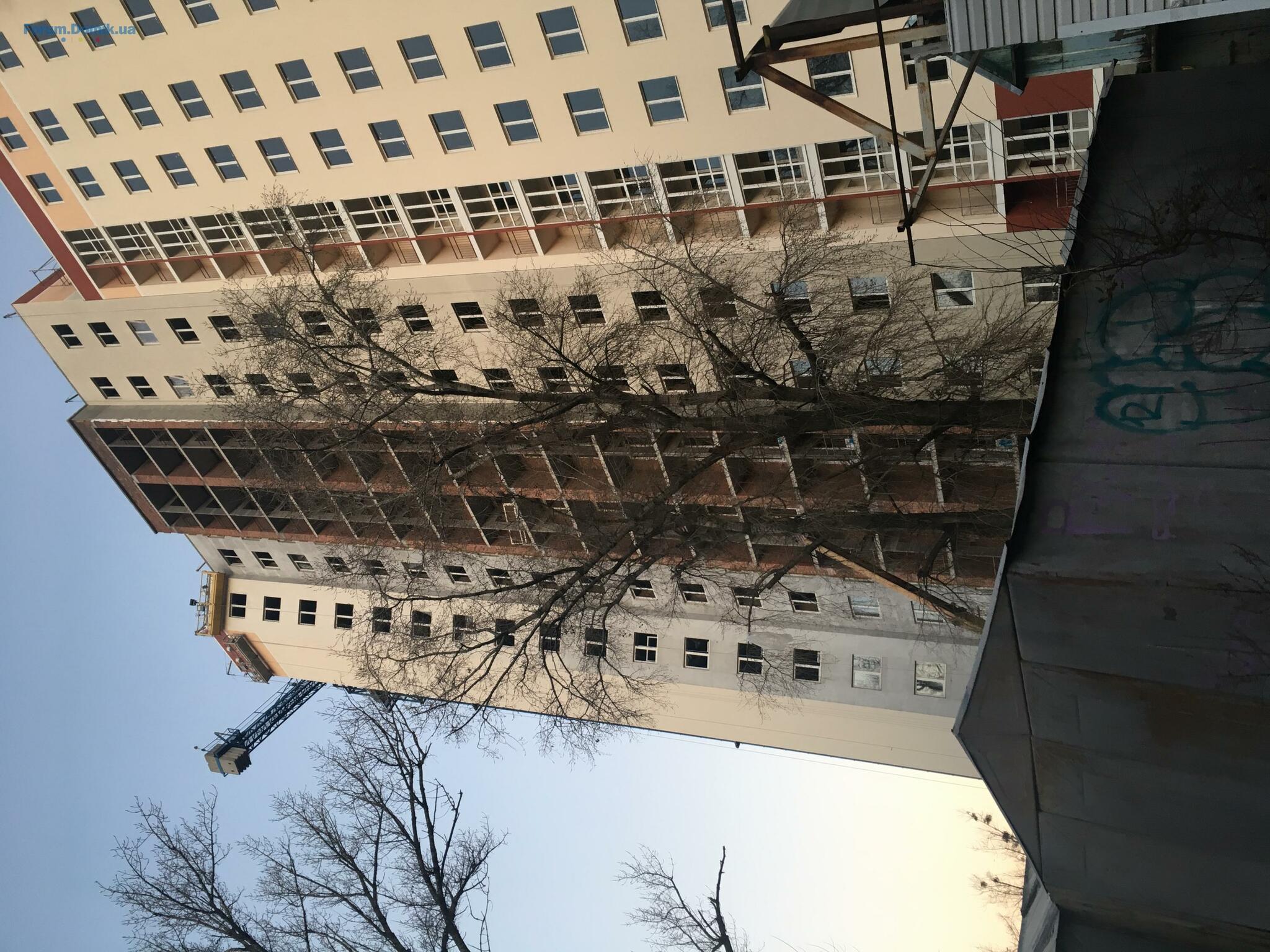

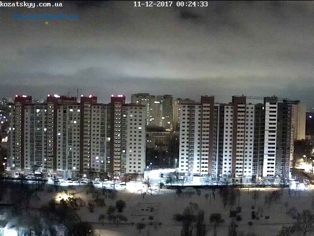

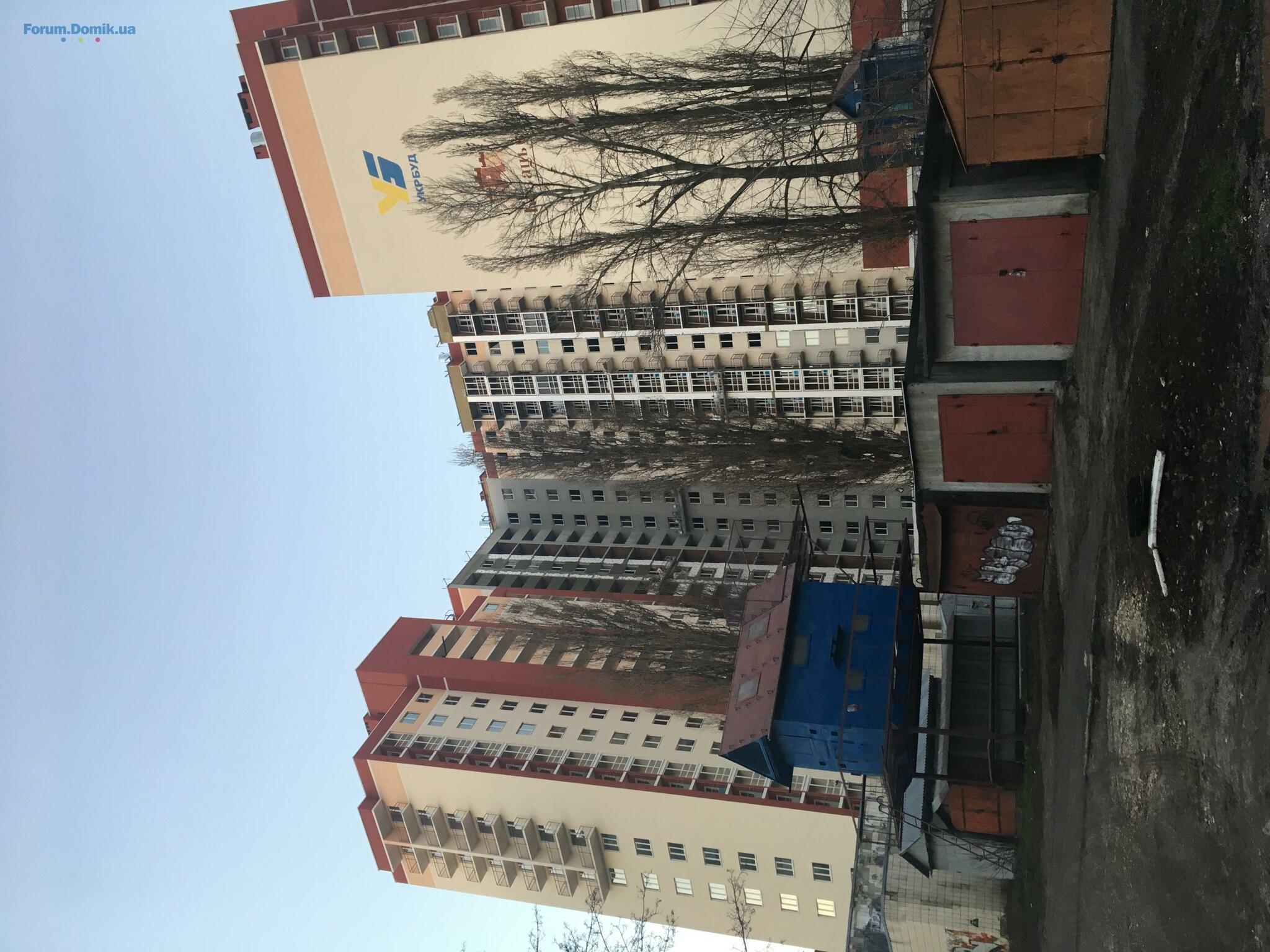

Pokupatel12
P
129
17 лютого 2016
09 груд 2017 05:59

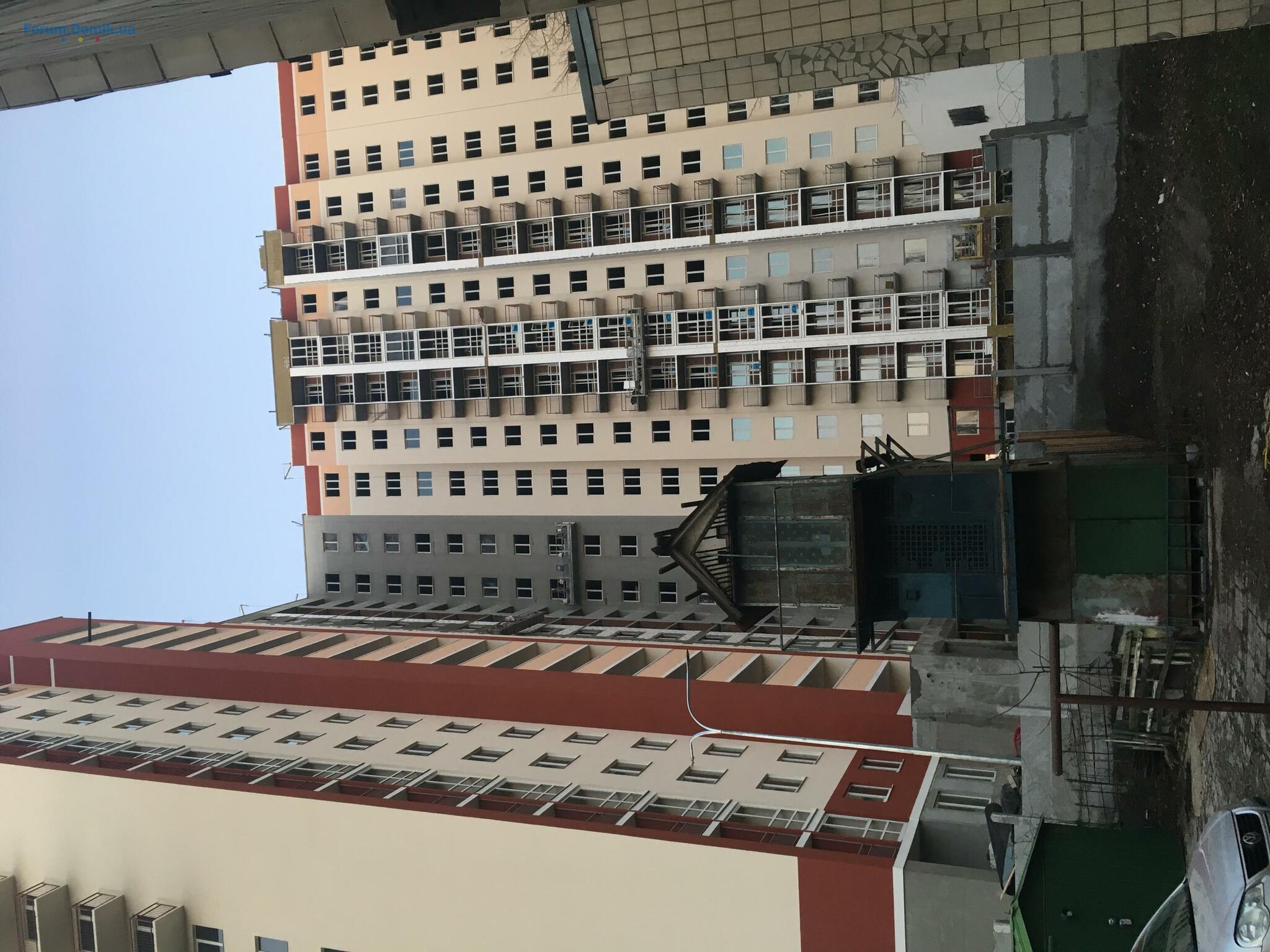

Пару фото сделанных вчера
mambur
m
65
05 березня 2016
10 груд 2017 22:29
Красиво-то как зимой... Редко ночью так хорошо просматривается.
