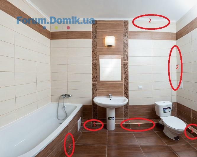

Ремонт стоит 7т.у.е.(за 70 метров) у Интергала, за эти деньги хотелось бы не самые всё самое дешевое. Да бог с ним с самым дешевым, хотелось бы чтоб работники которые делают ремонт были нормальными специалистами.
Вы посмотрите как ремонт на фотках сделан.
1)Что за порог в ванных комнатах? Этот порог получился из-за того что штробить стены не захотели и коммуникации провели тупо по верху.
2)Про "центровку" при укладке плитки, плиточники вообще не слышали , по всей ванной мелкие подрезки плитки.
3)Про заусовку углов плиточники тоже не слышали.
Да так проще, да меньше расход плитки, да работник с вокзала может положить, но это уровень халтурщиков ...

1. вы не спрячете трубу 100-120 в стену толщиной 100.
2. чтобы сделать заусовку надо было всю стену класть одним цветом или выбирать кратную ширину плитки. или ставить умывальник посредине стены + опускать потолок.

Даша, простите, но Вы явно не в теме.
1)100 труба у Вас только к унитазу идёт, дальше уже 50. Для того чтоб спрятать эти трубы + выполнить гидроизоляцию сан. узлов, уровень пола всегда ниже в сан. узлах. При нормальных строителях, всё прекрасно прячется в пол/стены.
2)"Заусовка" это подрезка углов под 45 градусов. Никакого отношения к тонким подрезам плитки она не имеет. Опускать потолок, ставить посередине, это вообще бред...
Для того чтоб не было мелких некрасивых подрезов, достаточно одинаково подрезать первый и последний ряд.
