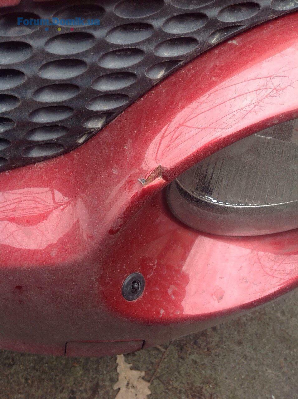

Напишу только для галочки - никто не видел как 26.02 до 13-00 либо 25.02 после 17-00 как напротив четвертого парадного ударяли машину красный nissan juke, предположительно открывая двери грузовой машины настежь? Juke был припаркован перпендикулярно дороге напротив четвертого парадного, четвертого дома передним бампером по направлению к парадному.
Ударили и поехали
