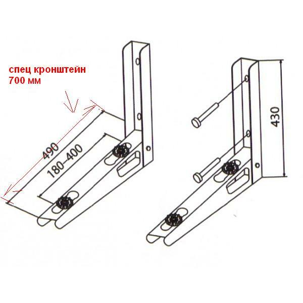

Да, похоже, тема установки кондиционеров кому-то очень мешает. Начал размышлять, почему? Тут и возник вопрос, который переадресовываю спецам по установке кондиционеров, которые участвуют в обсуждениях на форуме: как можно закрепить кондиционер на кирпичной стене, которая утеплена с наружной стороны минеральным утеплителем толщиной 18 см плюс штукатурка 1-2 см? Спасибо!

На балконах у нас мин вата узкая где то 5-6см

Доброе утро!
Ув. Ritz , а Вы внимательный
До 10 см утеплителя решается установкой на спец шпильки, если кирпичная стена до 10 см необходимо фиксирвать с внутренней стороны дополнительно
18 см утеплителя уже сложнее шпилька держать не будет.В таком случае необходимо удалять утеплитель использовать спец кронштейн крепить его вплотную к стене,с длиной лапы минимум 70 см для станартных моделей 9 модель или 10я у японцев на площадь 20 -25 м2 12 -я или 14-я у японцев на 25-30м2.
После установки кронштейна, необходимо установить на место утеплитель наложить сетку и заштукатурить.В принципе, реально,но нежелательно нарушается целостность конструкции.

Спасибо за толковый ответ!

Вот это сюрприз...в том смысле, что застройщик вообще не предусмотрел монтаж наших кондиционеров на внешних стенах, точно также как и внутреннее кондиционирование...убрать утеплитель - это полностью нарушить фасад здания, а в моем случае, надо убрать плитку...И пусть мне теперь кто-нибудь только вякнет еще раз по бизнес класс наших домов, классных застройщиков и т.п. ....

У нас хоть ограждения балконов глухие, а на втором этаже красивые витрины. На вентилируемый фасад темного цвета белые блоки как-то не вяжется, да и технически геморно. Действительно это вопрос застройщику.

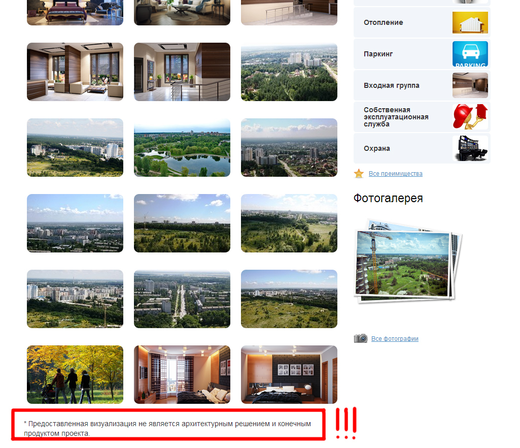

Время красивых картинок закончилось?!! Или это следствие горького опыта козырьков перед окнами жильцов второго этажа?!! Вроде этой надписи не было.

Слов нет...а на фига тогда вообще эти картинки???? И раньше надо было надписи свои писать, а не тогда когда людям голову уже задурили, деньги забрали, а теперь дескать это просто картинка и мы что хотим то и воротим...не получиться, кроме сайта есть еще масса рекламного материала на которых видно, что при покупке квартир люди не знали о существовании в будущем каких то козырьков под их окнами...и любой даже плохонький юрист скажет, что это вообще-то мошенничество...

Так, раніше такого надпису на сайті не було:
https://web.archive.org/web/20130415000000*///zeleniykvartal.com.ua/galleries/gallery_view.html
