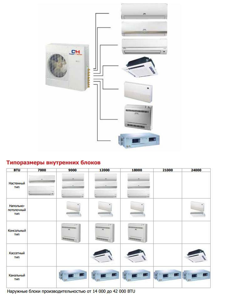

Цитата "Qwert2":
А как на общем балконе ОП собирается разместить 10-15 кондеров?
Честно говоря, вопрос размещения СКВ в ЗК, проработан крайне плохо.Разместить 9 наружек с натяжкой можно,место позволяет но думаю это будет нарушение всех норм по пож.безопасности + накладно.
На стройках с ограничениями по к-ву наружных блоков и месту их размещения в условленном месте применяются мульти - сплит системы.Очень удачная серия FREE MACH до 6 внутренних блоков : цена/качество на сегодня.
На 3-к ставится в условленном месте 1 наружный блок делается разводка в штробах или запотолочном пространстве .Наружка прячется в фасадную решетку
