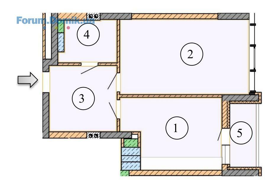

Соседи обычных 1к 57м2
Подскажите может, кто озадачивался след.вопросом
Реально ли сделать перепланировку в 2к?Кухню с гостинной и частью коридорчика объединить и спальню отдельно.
C бабочками там все просто,здесь поморочиться надо.

Да это проблематично
... У нас такая же квартира, долго перебирали разные варианты, но решили ничего не менять, полноценная спальня все равно не получится.freefly

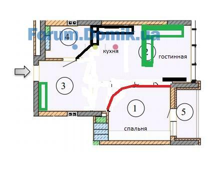

Все же никак кухня на месте кухни не вяжется, на месте комнаты получается приличная гостинная с кухонной стенкой и кроватью. На месте кухни уютная среднего размера спальня со входом из гостинной, плюс в прихожей помещается гардеробная.
Стенка между ванной и прихожей сдвигается в глубь прихожей, в следствии чего получается ниша в прихожей которая закрывается потом дверками в ней можно будет мелоочь всякую прятать и соответственно эл. Щиток. За счет сдвига расширяется ниша в ванной и туда спокойно влазит стиральная машина + нормальной ширины бойлер.

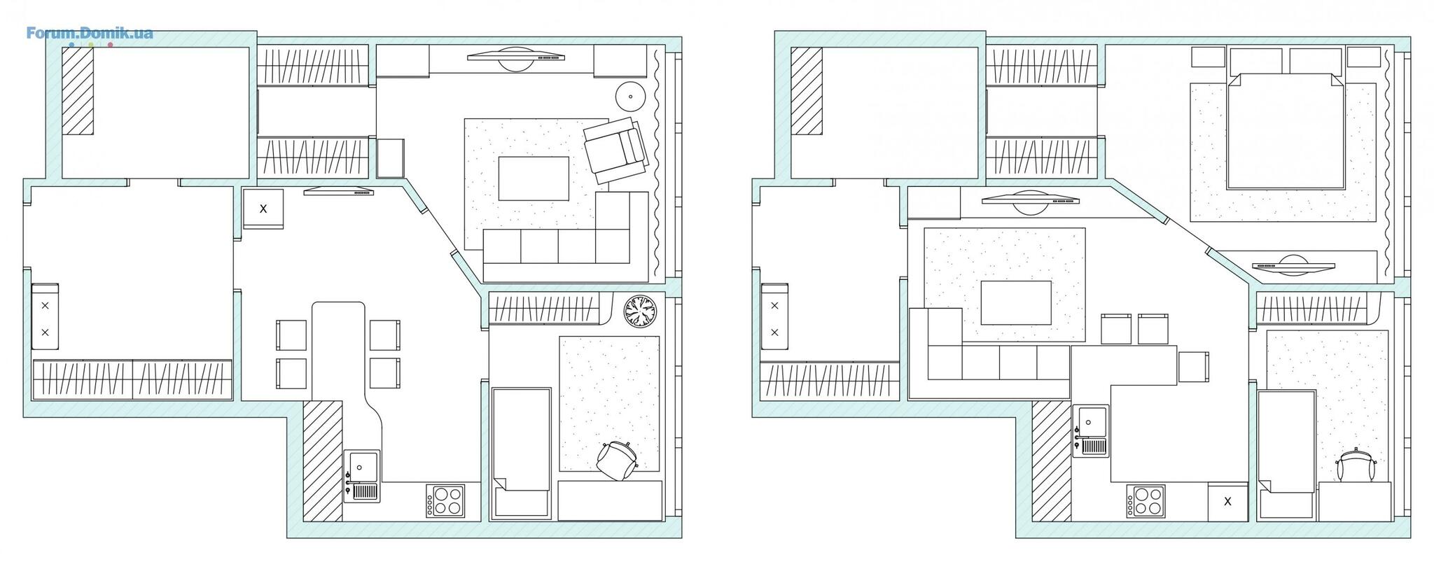

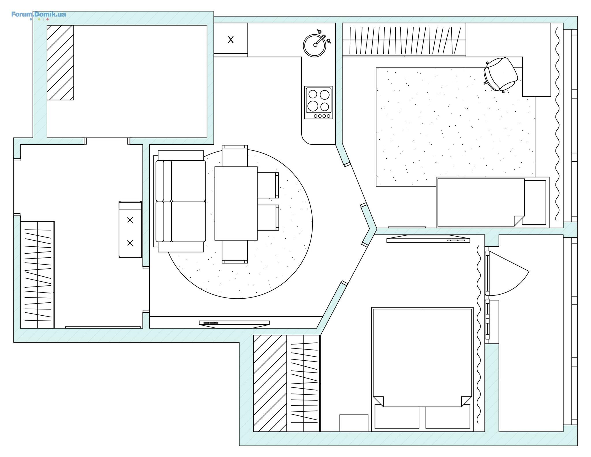

Поищу еще пару вариантов, которые мне дизайнер делал. Только там кухня получается глухая - без окна
zkv
z
104
28 июля 2014
13 ноя 2014 11:11
Вот такой вариант. Если Вы готовы к тому, что кухня будет без окна, то неплохой. Можно сделать прозрачные двери в комнаты - будет больше света.

А если спальню сделать в кухне , а кухню студио и гостинную в большой комнате.Вода+канализация в ванную по вентиляции чуть заморочиться надо конечно
Видел что то подобное у знакомых.
Неоправданно большой холл гуляет.Все заключено в коробки нет пространства.
Если большими раздвижными дверями стенки сделать спальня - гостинная еще больше пространства будет.
может кто то bp cоседей поможет толкового дизайнера адекватного посоветовать для разработки концепции буду оч. благодарен?
zkv
z
104
28 июля 2014
13 ноя 2014 11:13
Вот еще варианты
