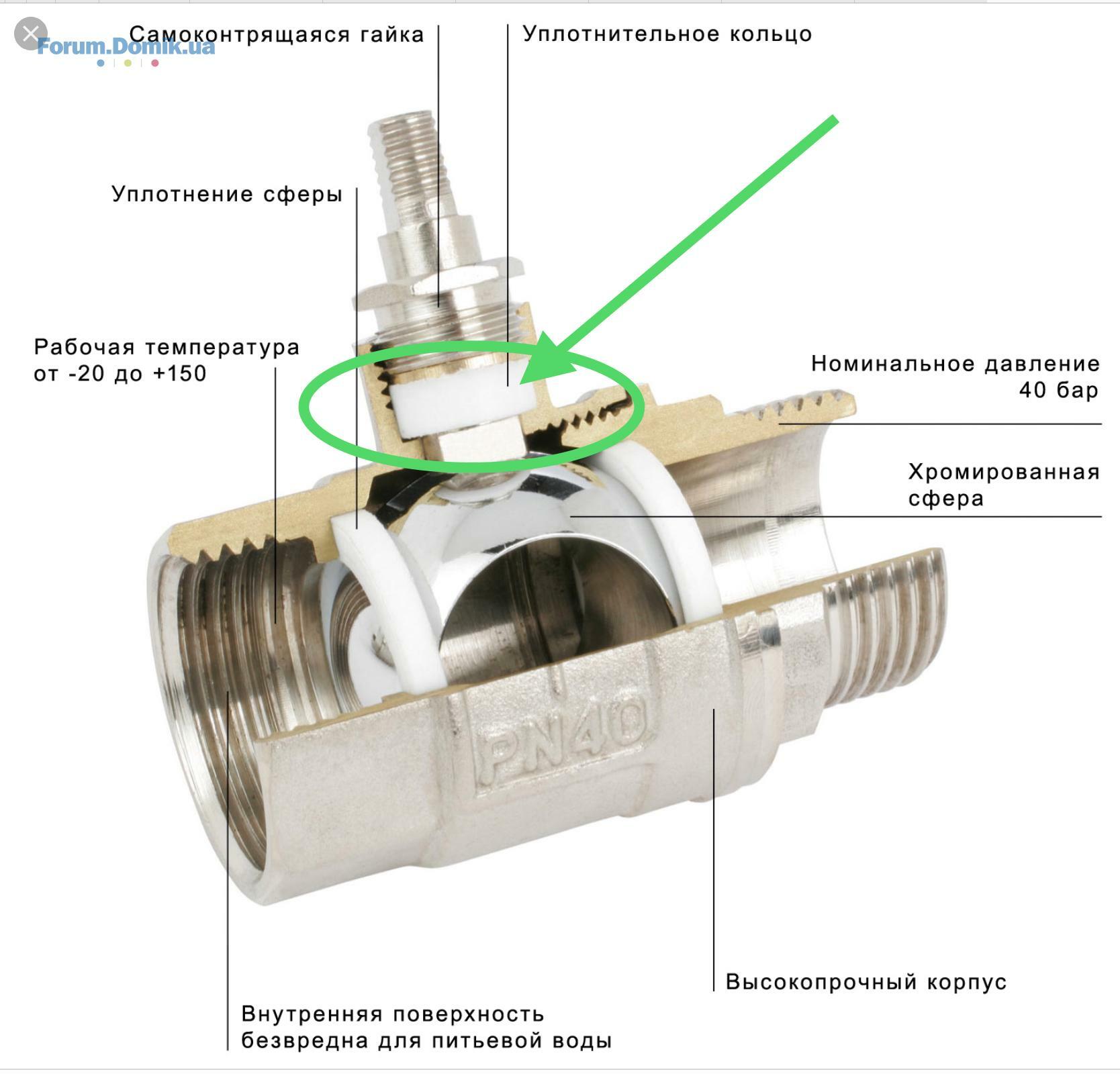

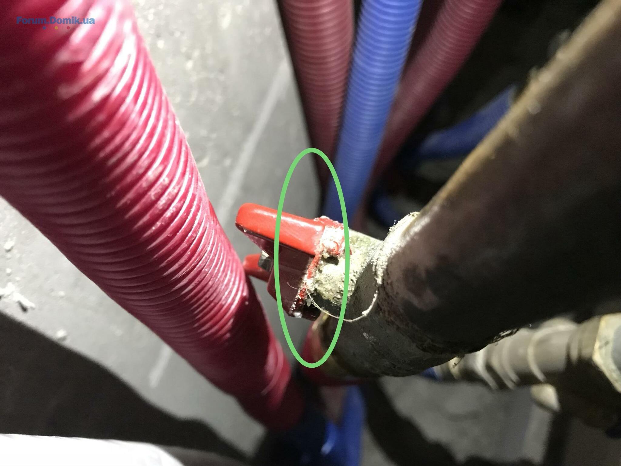

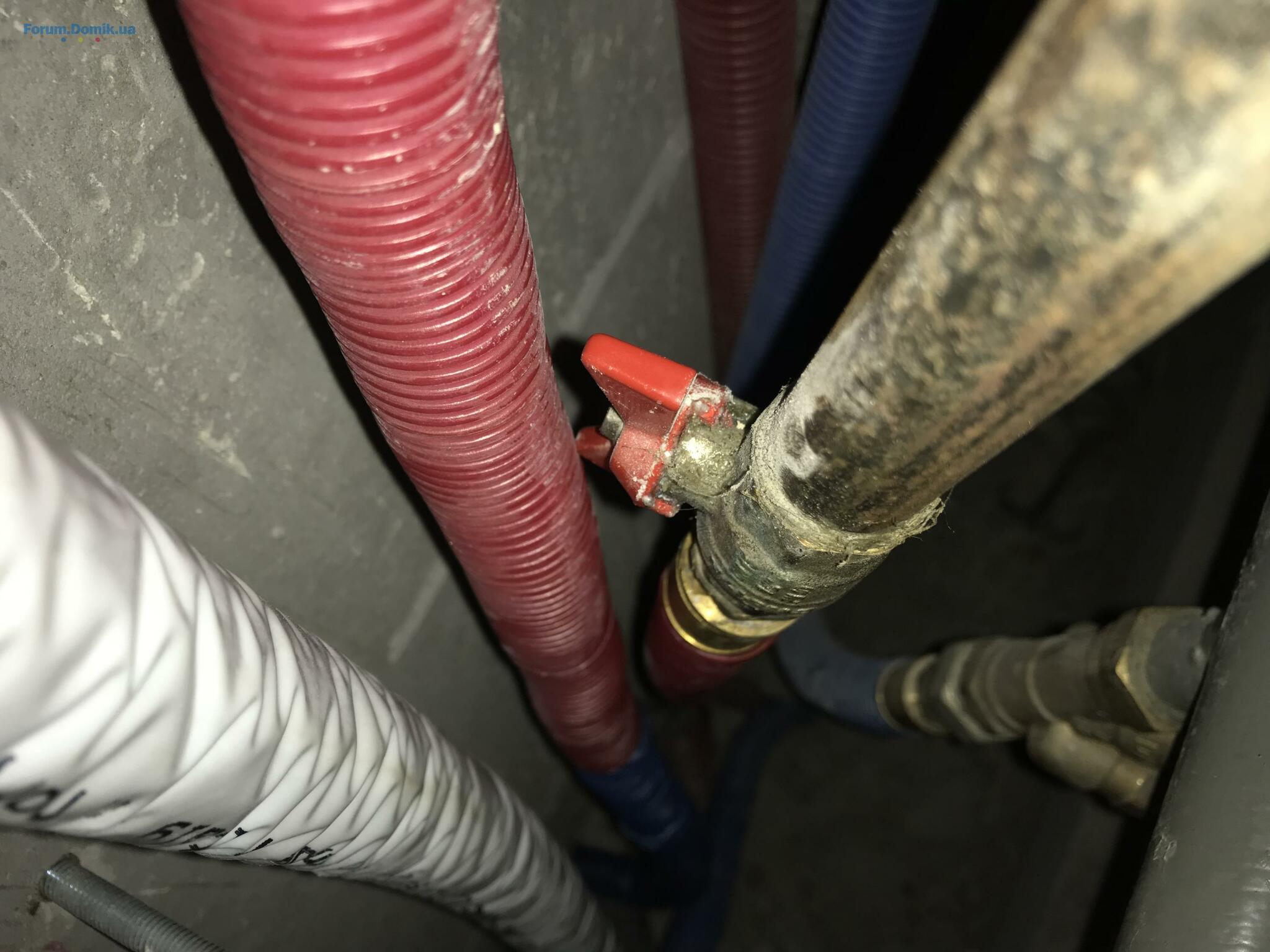

На днях меняли трубы в Д6 холодной и горячей воды, и обнаружили в щитовой течь из крана подвода отопления.
Похоже он изначально был бракован, но из-за высокой температуры, расширения материала и наличия солей - закоксился и не пропускал воду, но когда его случайно пошевелили, дал о себе знать.
На фото пример крана с белым соляным налетом + схема.
Поэтому даже после получения ключей, проводите переодические осмотры водоснабжения и водоотвода.

Я менял обратный клапан, тоже херово сделали. Капал, протекал немного, когда водой пользовался.. я просто когда ремонт делал, каждый раз приходил открывал, уходил закрывал краник в щитке
Не ок это конечно, хотя объективно понятно, что такие ситуации могут быть, главное чтобы не повально.
По итогу перекрыл подачу на стояке и заменил клапан? Или обслуживающая организация заменила?
