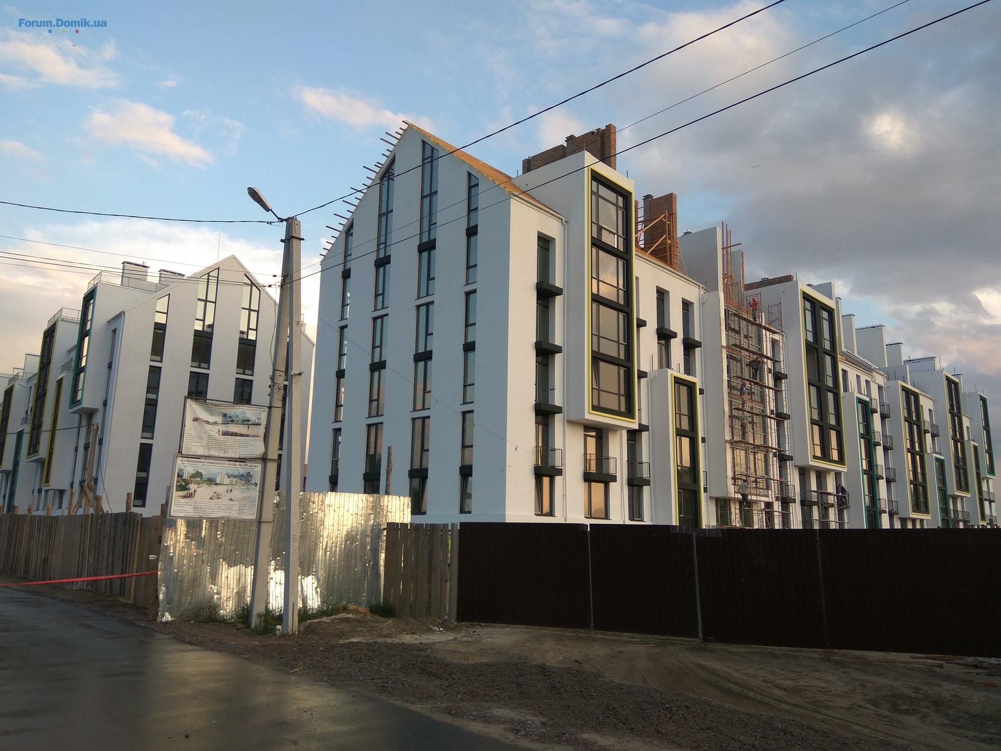

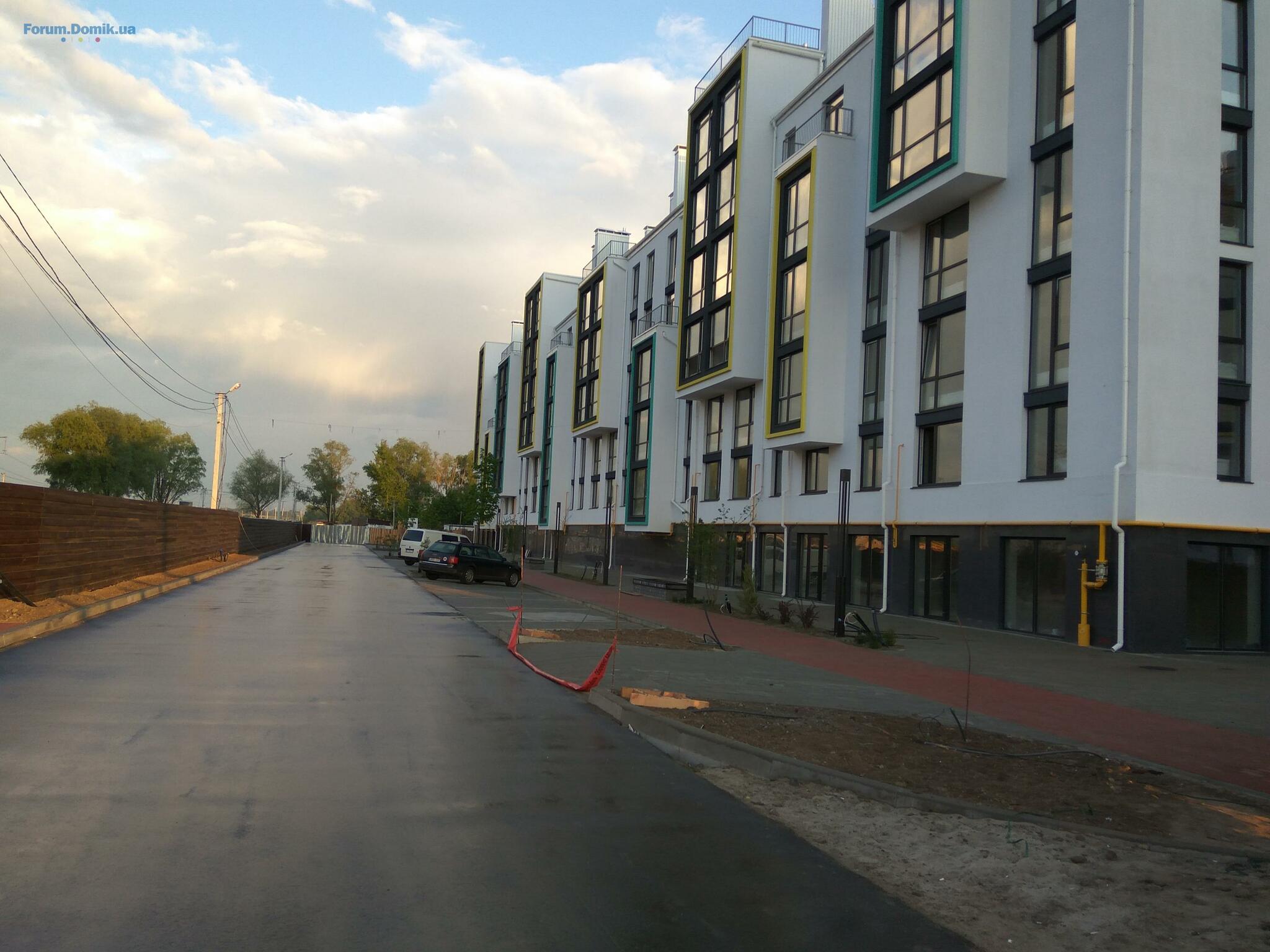

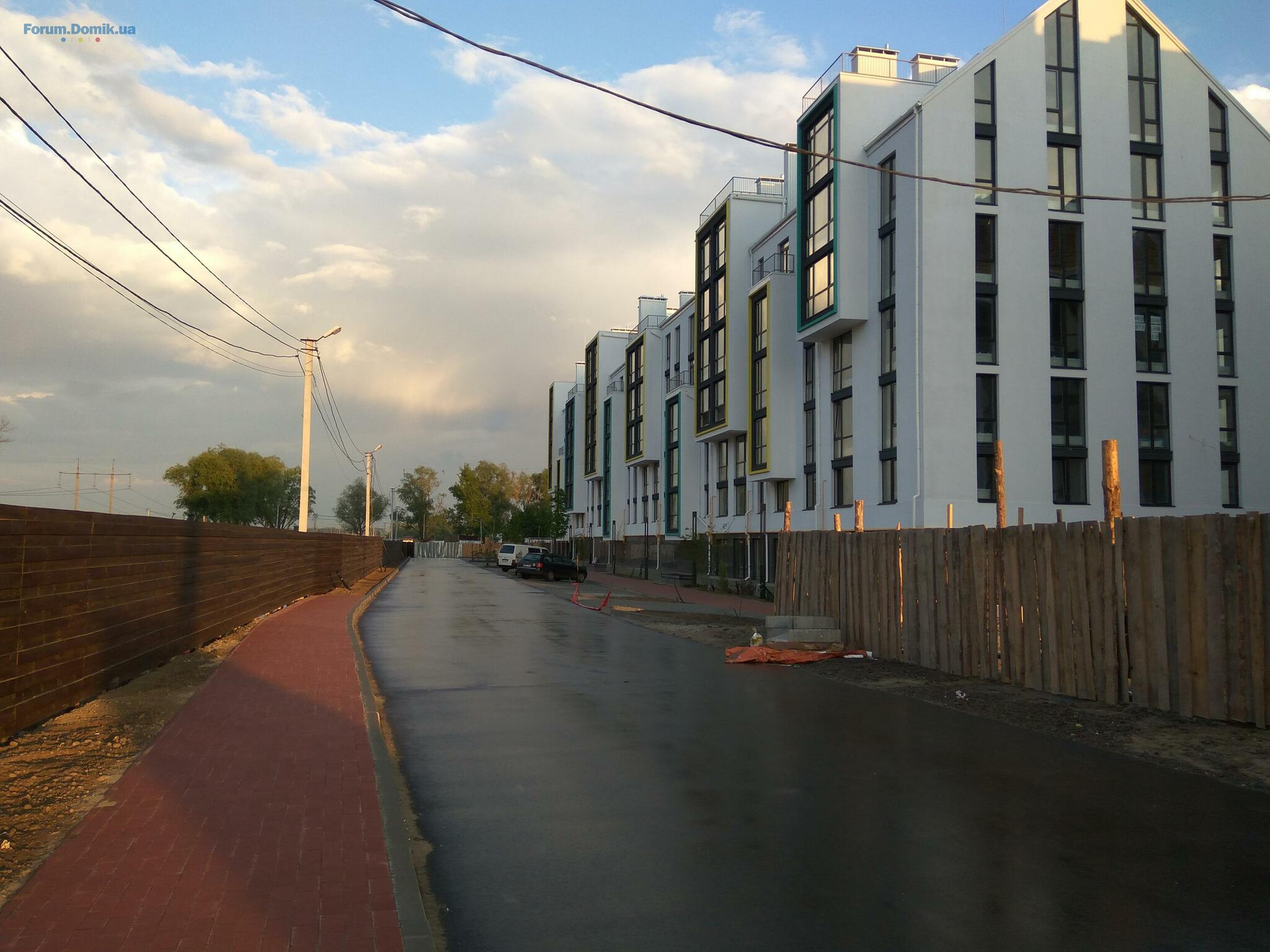

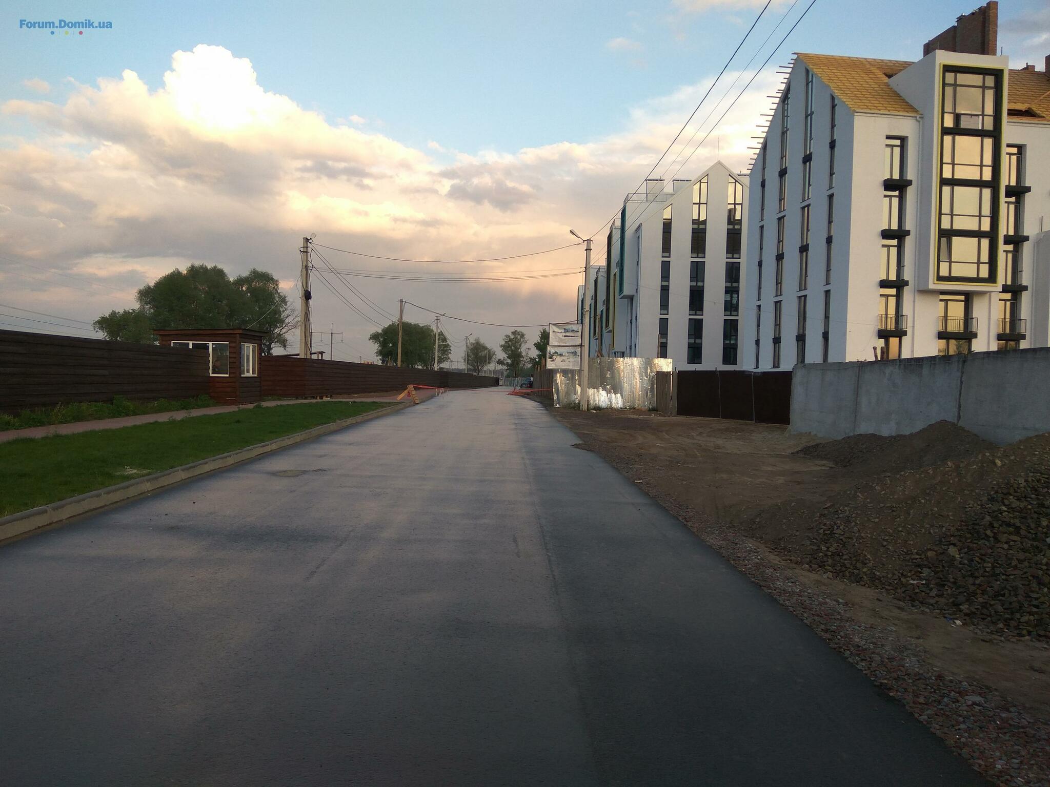

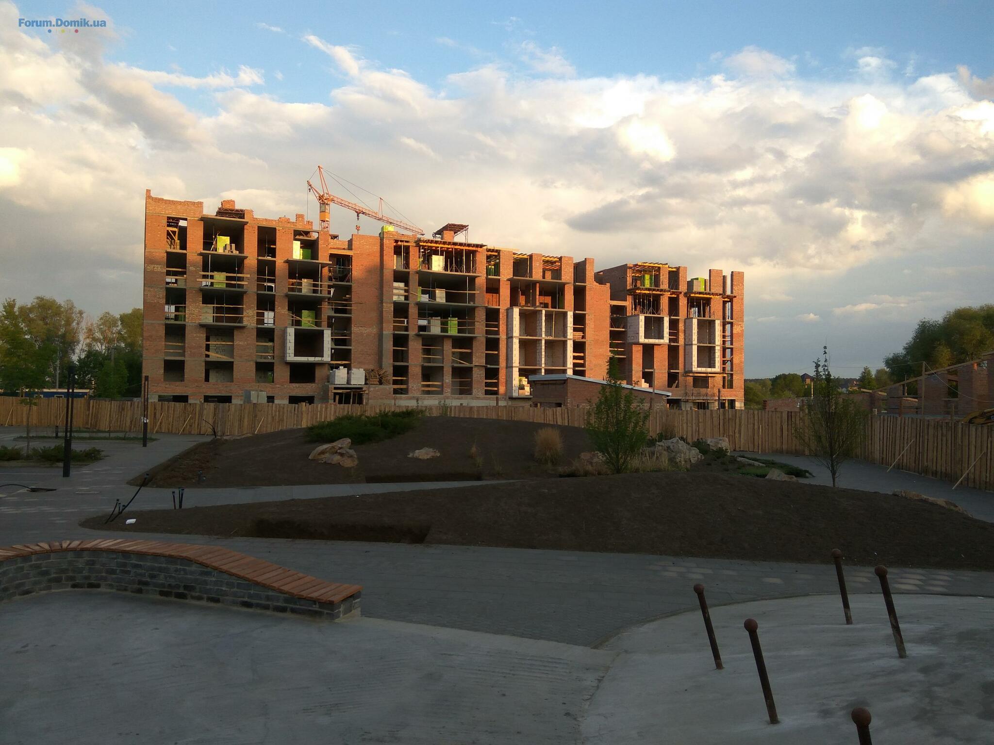

Всем привет!
Вчера вечером заезжали в комплекс. Несколько фоточек:
П.С. Говорят, на днях подключили газ в первом доме.
