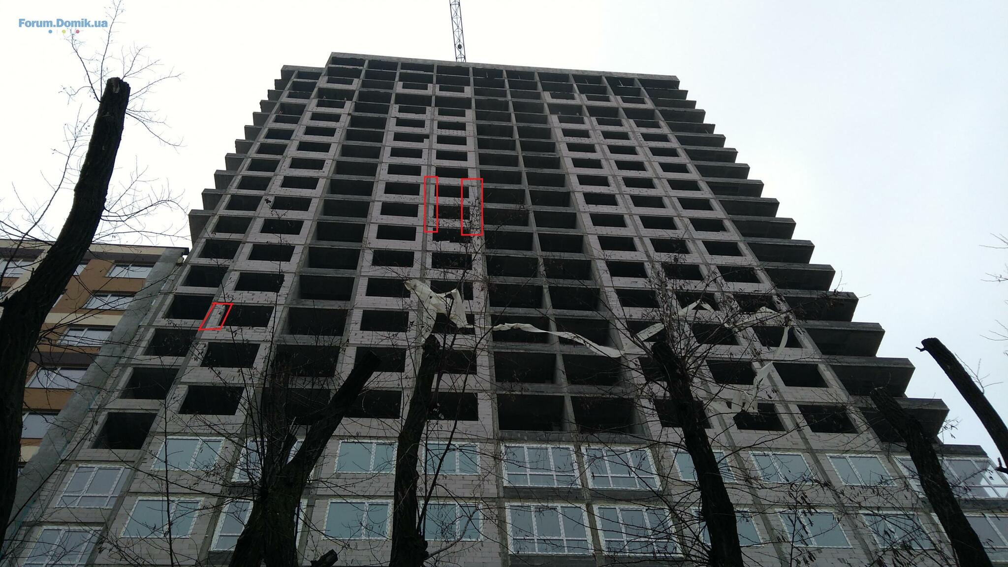

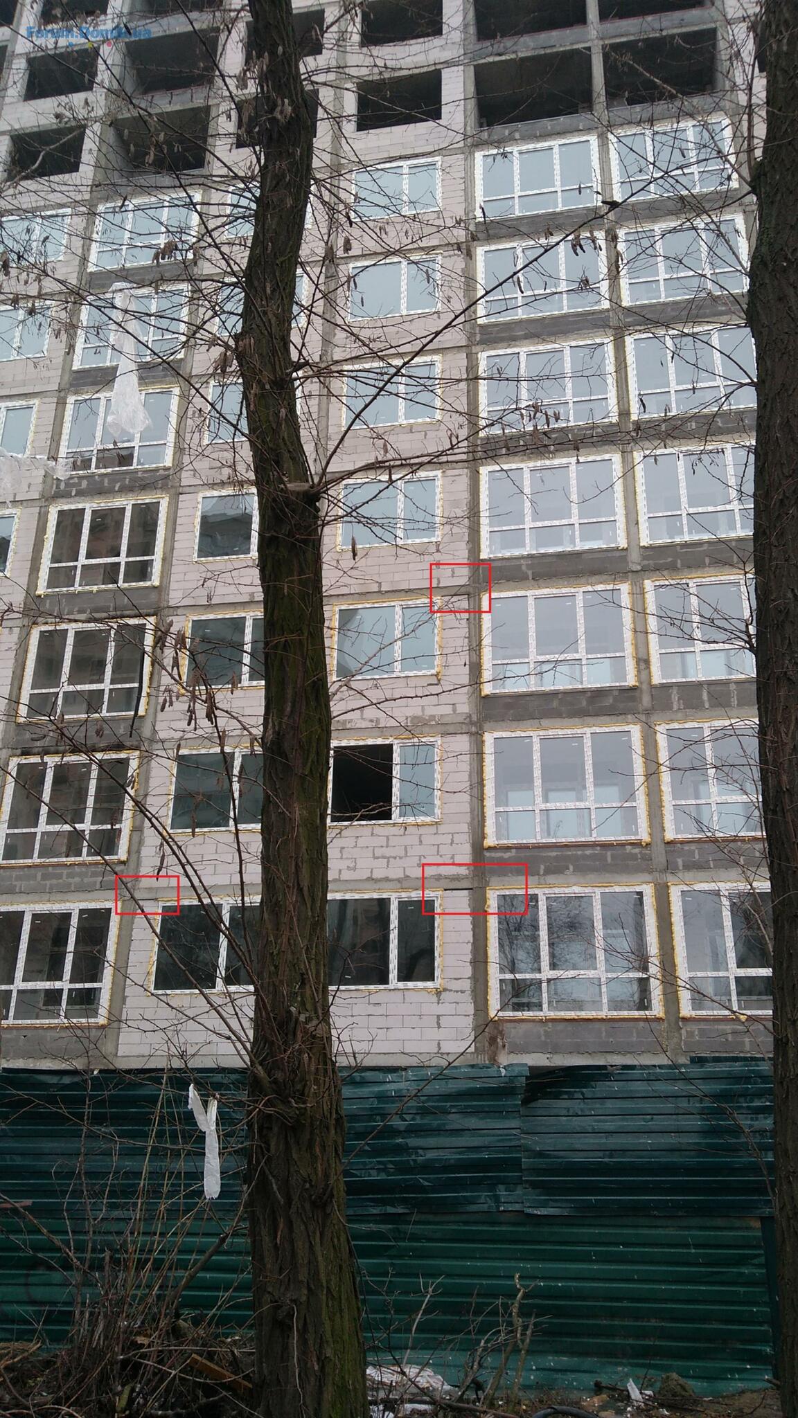

Вот такие фото. Обратите внимание. Может так по проекту - но не равные отступы от стен до окна - смущают. И то что кладка то горизонтальная то вертикальная. И то что зазоры между кладкой и потолком местами (фото 2-х недельной давности)

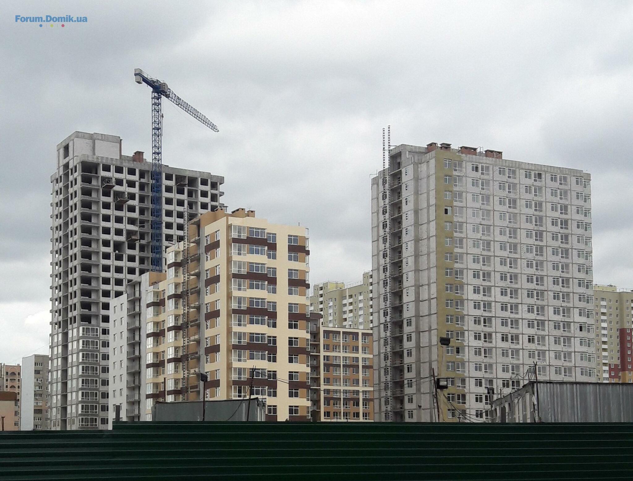

Сегодня мимо проезжал - симпотная схема окраски получается, учитывая, что архитектурного решения ровно 0, как по мне

Да. Намного симпатичнее чем 1.2 дом.

Светлые тона (фасада) всегда приятны глазам, не напрягает. И спасибо, что находите время и делаете фото для форумчан

Технiчно правильно робити зазор, тому що температурний коеф.розширення у газоблока та бетону рiзний, плюс усадка будинку. А газобетоннi ,блоки кригкi. щоб потiм стiни не портрiскались.
