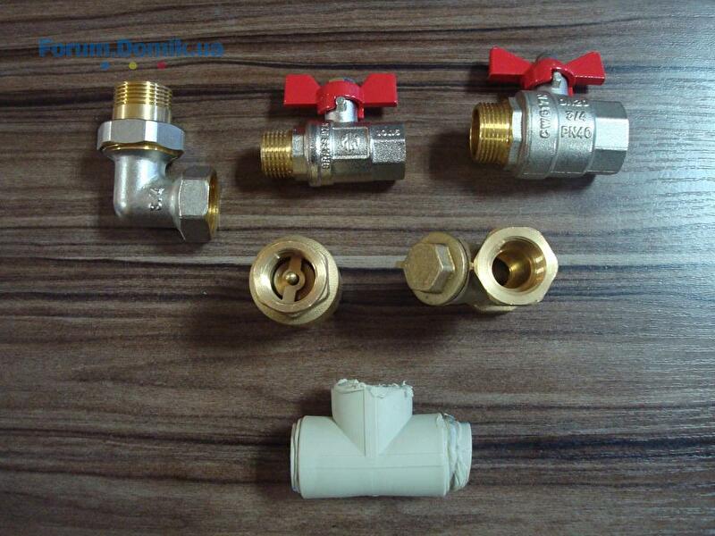

пока у меня есть немного времени, могу рассказать и показать из чего Вам будут монтировать систему отопления, там на предыдущих страницах интересовались особенностями
у Вас вся разводка, в том числе запорная арматура для обвязки котла, заявлена из полипропилена (ППР сокращенно). в частности, для радиаторного отопления используется армированная труба ППР со стекловолокном. вот этот тройничек из полипропилена на фото - это своеобразный образец, который я показываю для наглядности, мы выпилили его с одного проблемного объекта. вроде как все нормально с ним:
а теперь переворачиваем и смотрим внутрь:
и видим, что при пайке (труба нагревается и расширяется специальным паяльником) произошла деформация, которая затруднила проход теплоносителя. это китайская бюджетная труба, плюс возможно сантехник "перегрел" трубу. увидеть такое со стороны на этапе монтажа - невозможно. в дальнейшем, такая труба забивается, и всю систему иногда приходится "вскрывать", чтобы найти в чем трабл.

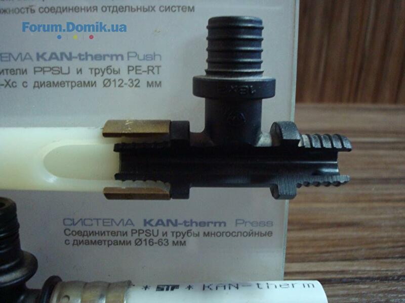

а вот тройник для сшитого полиэтилена - для фиксации используется накидная гайка, которая специальным прессом натягивается намертво, "врезается" в трубу.
у этой системы нет никаких уплотнительных резинок или прокладок, который со временем могут износиться и дать течь. такая система фактически полностью исключает человеческий фактор - ошибку сантехника. поэтому сшитый полиэтилен можно смело заливать в стяжку и не беспокоиться. причем, разница в цене между самым дешевым полипропиленом и сшитым полиэтиленом - не такая уж существенная. недавно считал стандартную однушку на 38 кв. на 2 радиатора - так разница в смете между ноунейм китайским полипропиленом и КАНовским польско-немецким полиэтиленом - меньше 2 тыс грн

и еще наглядное фото с металлической запорной арматурой - что рекомендую для обвязки котла, обратите внимание на толщину стенок.
. у Вас вся разводка, в том числе запорная арматура для обвязки котла, заявлена из полипропилена (ППР сокращенно). в частности, для радиаторного отопления используется армированная труба ППР со стекловолокном. вот этот тройничек из полипропилена на фото - это своеобразный образец, который я показываю для наглядности, мы выпилили его с одного проблемного объекта. вроде как все нормально с ним:

у Вас вся разводка, в том числе запорная арматура для обвязки котла, заявлена из полипропилена (ППР сокращенно). в частности, для радиаторного отопления используется армированная труба ППР со стекловолокном. вот этот тройничек из полипропилена на фото - это своеобразный образец, который я показываю клиентам для наглядности, мы выпилили его с одного проблемного объекта. вроде как все нормально с ним:
[attachment=3]1.jpg[/attachment]
[attachment=2]2.jpg[/attachment]
[attachment=1]3.jpg[/attachment]
у этой системы нет никаких уплотнительных резинок или прокладок, который со временем могут износиться и дать течь. такая система фактически полностью исключает человеческий фактор - ошибку сантехника. поэтому сшитый полиэтилен можно смело заливать в стяжку и не беспокоиться. причем, разница в цене между самым дешевым полипропиленом и сшитым полиэтиленом - не такая уж существенная. недавно считал стандартную однушку на 38 кв. на 2 радиатора - так разница в смете между ноунейм китайским полипропиленом и КАНовским польско-немецким полиэтиленом - меньше 2 тыс грнгрубо говоря, купить Вашу пару радиаторов не у застройщика с его огромной наценкой, а где-нибудь подешевле, и сделать разводку из действительно качественного материала
и еще наглядное фото с металлической запорной арматурой - что мы обычно рекомендуем для обвязки котла, обратите внимание на толщину стенок.
[attachment=0]4.jpg[/attachment]
Хорошая реклама. Что за "Идиот" паял так? А скорее всего это тот кто фоткает это все. Пресс - согласен очень хорошая штука но не оправданно дорого. Вот раньше на рехау были латунные фитинги а сейчас из пластика у которых наценка в 1000 процентов от себестоимости производителя. Просто найдите нормального сантехника. Покупайте нормальный полипропилен. Кстати как писал выше тот полипропилен (который предлагает застройщик) как раз и нормальный. Вопрос в цене за которую он предлагает. Знаю в лицо кто их завозит в Киев, и фигню бы не рисковали завозить, так как бы задолбались делать рекламацию. В общем вся суть в соотношении цены и качества.
А если вы реально зацикленны на качестве и долговечности - металопластиковую трубу и пресс фитинги - будет вам счастье!
