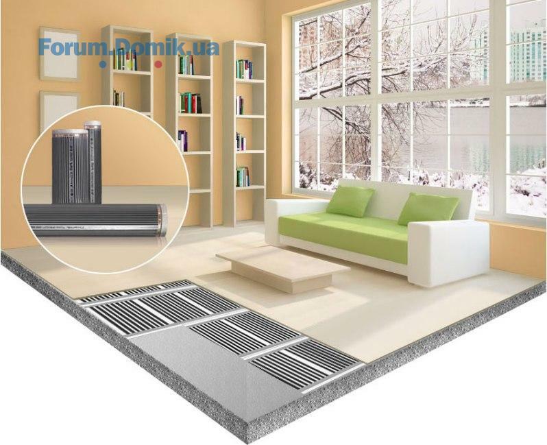

Я на ютубе видел что бывают еще инфракрасные теплые полы, это тоненькие листы, которые кладутся прямо на стяжку(возможно хороший вариант в нашем случае). Может знающие люди расскажут о минусах, так как особых я не нашел.
ser59
33
16 июля 2015
16 апр 2017 09:39
Цитата "Denson":Я на ютубе видел что бывают еще инфракрасные теплые полы, это тоненькие листы, которые кладутся прямо на стяжку(возможно хороший вариант в нашем случае). Может знающие люди расскажут о минусах, так как особых я не нашел.
[attachment=0]infrakrasnyj-teplyj-pol_3.jpg[/attachment]
Этот теплый пол подойдет только под ламинат, линолеум. Но ни как не под плитку. Греет отлично. Но нужно не забывать то, что в ламината максимальная температура на которую его можно нагреть 28°
Может подскажете, как несколько комнат с таким полом программировать централизовано на разную температуру по времени суток?
