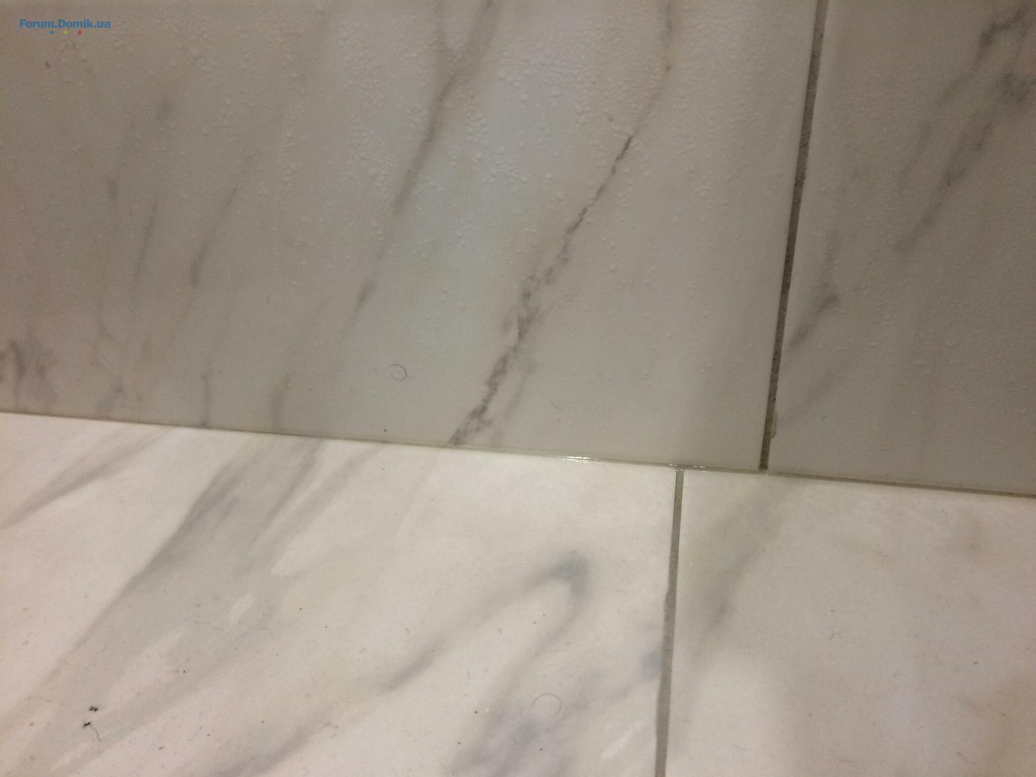

Ванна. в квартирі 21 градус. По стіні тече конденсат.

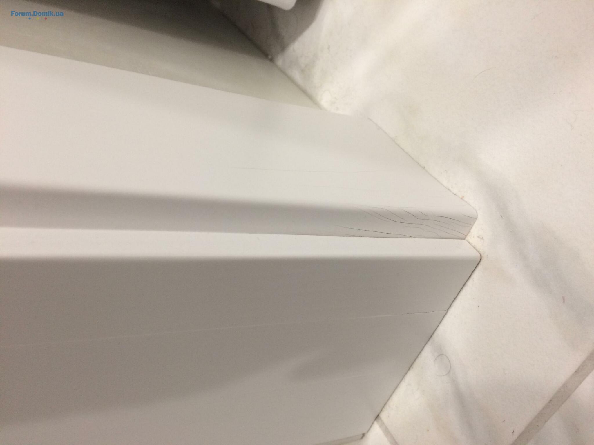

[attachment=0]IMG_4435.JPG[/attachment]
двері в ванну. з натурального дерева. Коштують 9000 грн. Від вологи тріснула лиштва і коробка.
[attachment=1]IMG_4439.JPG[/attachment]
У сусідів попсувались шкафчики в ванній, дзеркала.
Підкажіть будь ласка.
Разница температуры воздуховодов и прокачиваемого по ним воздуха провоцирует выделение конденсата водяных паров, оседающих как на внутренней, так и на внешней поверхности приточных и вытяжных каналов.
После обращений клиентов, был привлечен независимый эксперт, давший заключение, что при отсутствии жильцов по стояку, части стояка, не отапливаемых квартир не прогреваются и остаются в минусовой температуре, а часть стояка, которым пользуются жильцы, выпуская воздух с плюсовой температурой, естественным явлением - конденсат на стенах вентиляционного канала.
Если жильцы включат котёл на минимум, проблема по всему стояку будет решена.

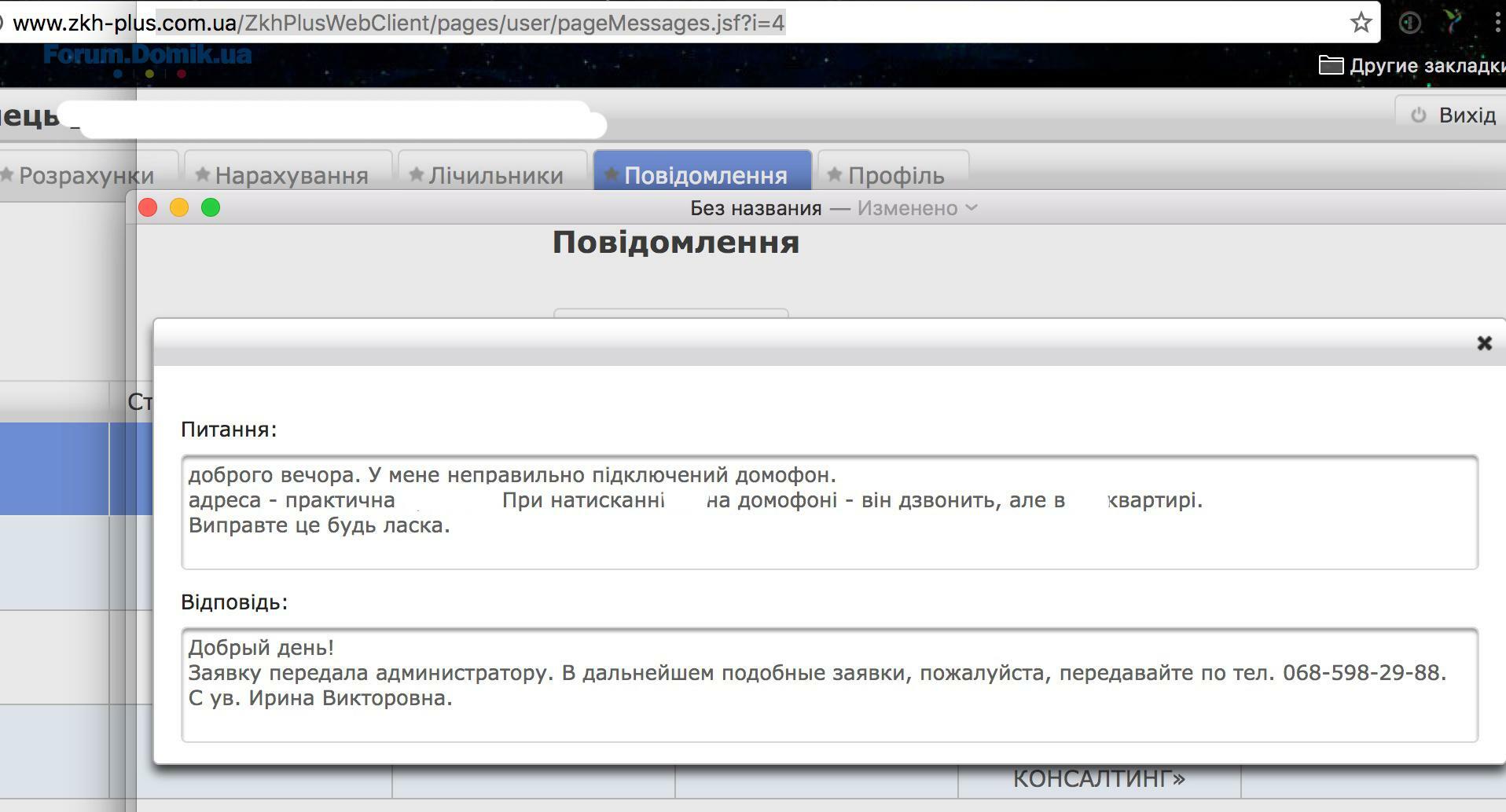

скажіть будь ласка. Заявка через особистий кабінет з вказанням дати і часу подачі - буде вважатись правильно поданою онлайн заявкою?
