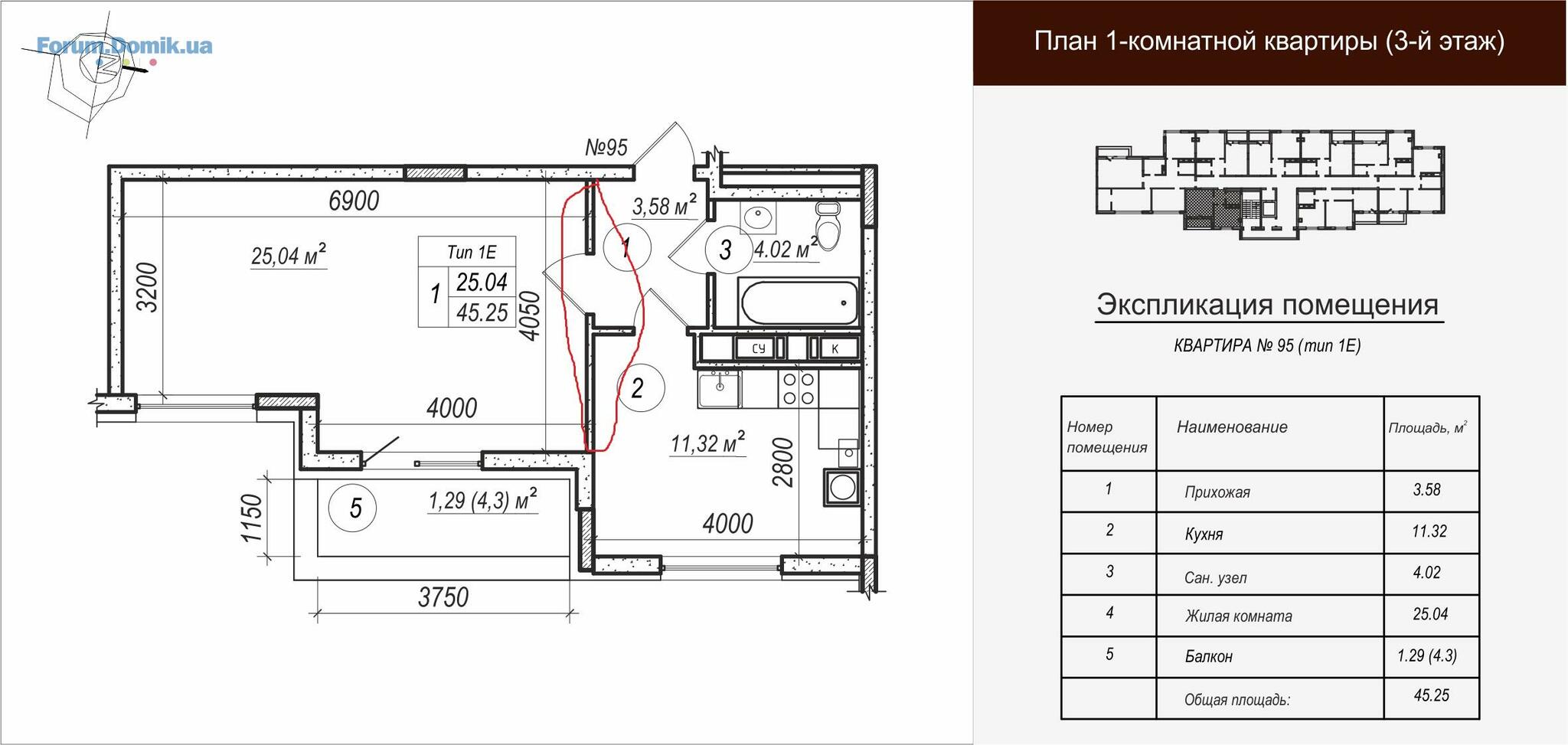

У меня вопрос к Muhammad_Ali
Надумал делать перепланировку. 8-й дом, 2-й подъезд, 6-й этаж. Хотел узнать, можно ли договориться с ОП, чтобы межкомнатную стену не делали (см. план, обведено красным), пока еще не начали кладочные работы на 6-м этаже, чтобы потом не ломать? Если можно, то как это сделать? Или на данном этапе уже поздно что-либо менять?
specialisttt
s
59
17 декабря 2015
04 янв 2017 20:29
Не поздно, а не возможно до получения прав собственности и ключей. А потом сноси что хош, кроме несущих и каркаса дома)
У застройщика есть проект, они по нему работают, потом померяет площать БТИ (и не обязательно она сойдется с той, за которую ты заплатил, в моем случае получилось -0.1 квадрата)
Ну а потом все перепланировки, перестройки и переделки.
Как-то так.

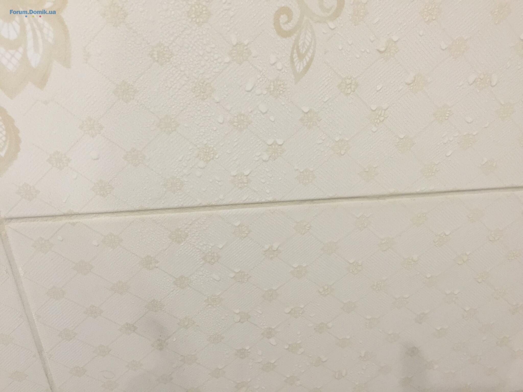

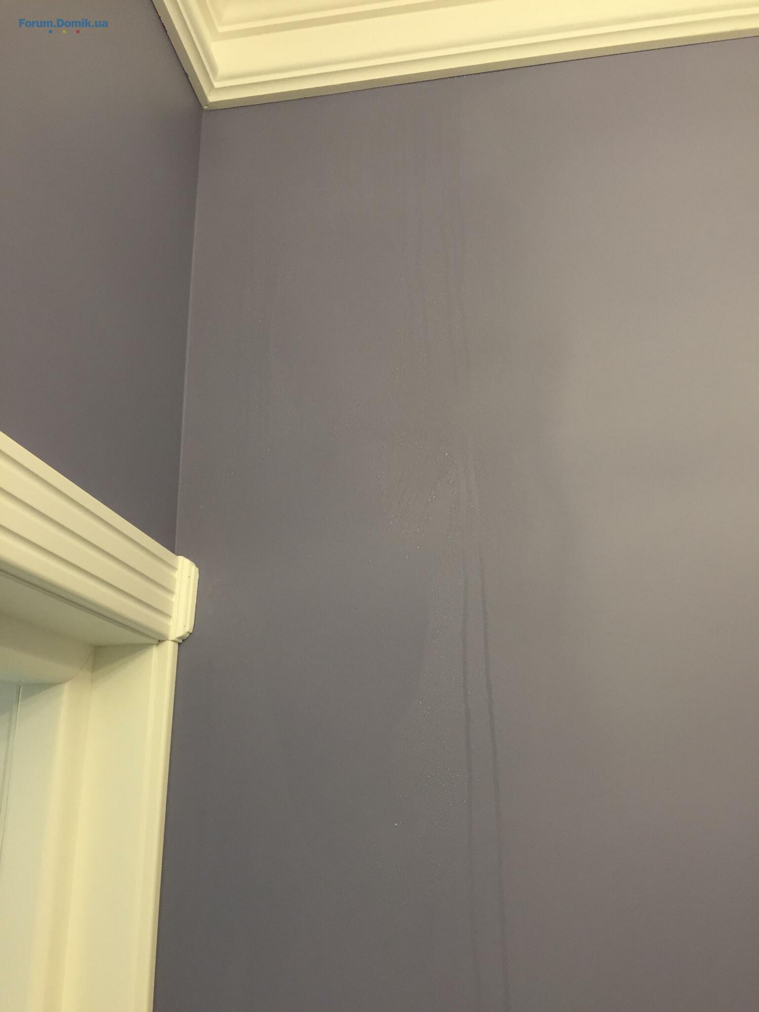

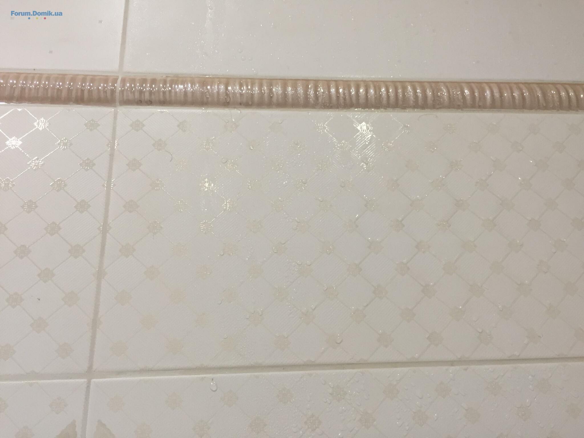

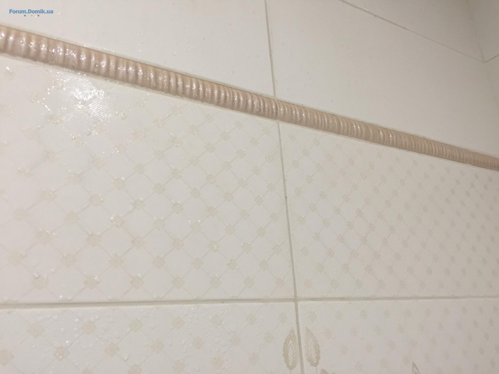

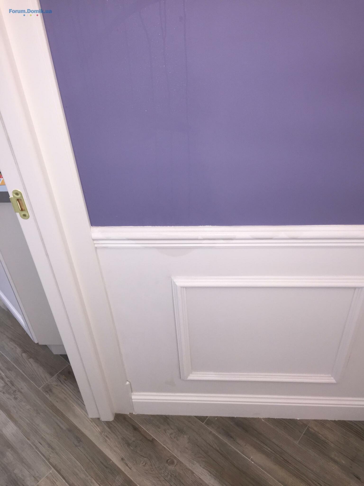

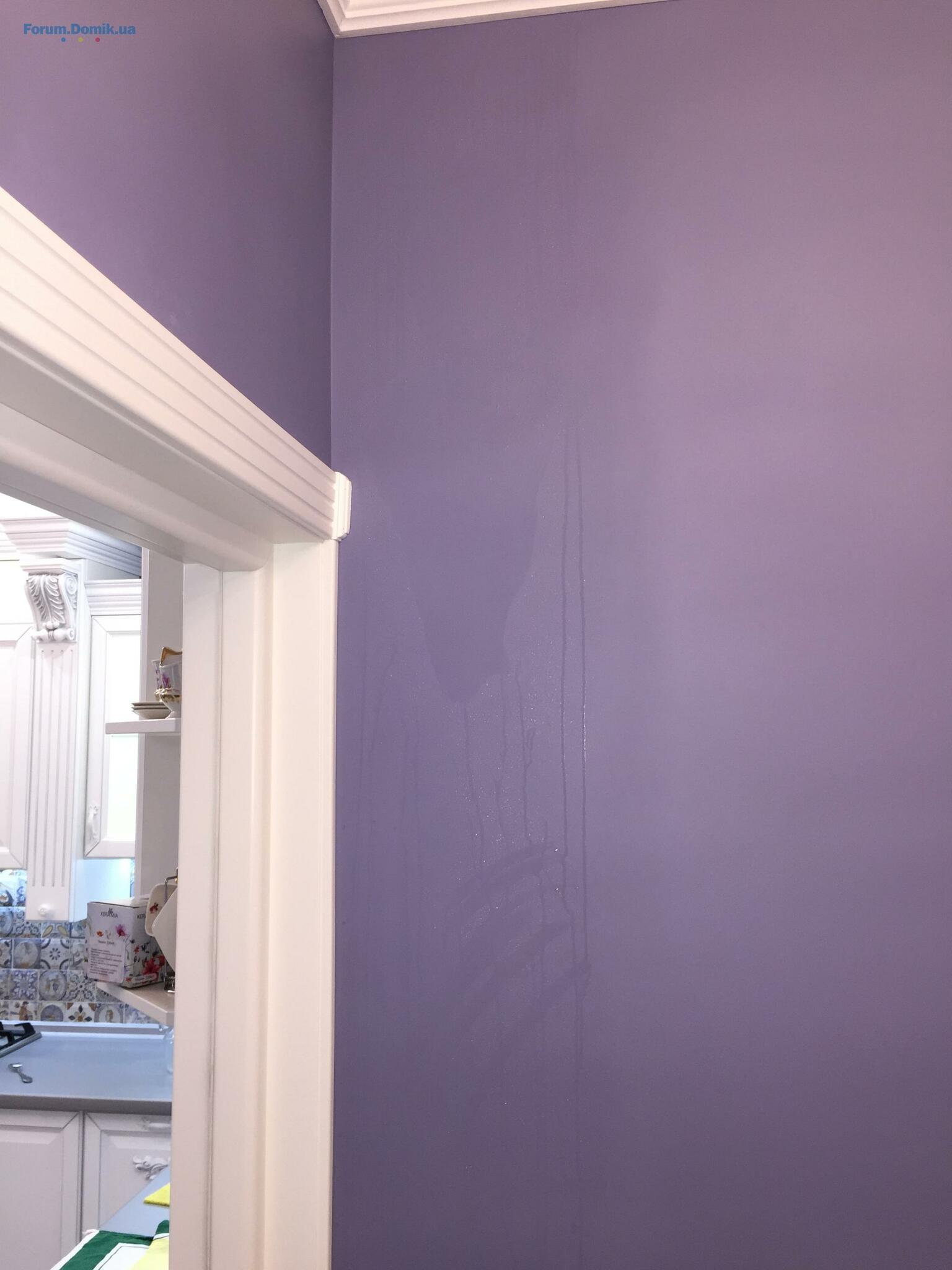

Есть печальные новости, которые наблюдаю в своей квартире.
На завтра снова буду вызывать ЖЭК, если они мне снова включат мороз, буду подавать в суд на нарушение норм строительства. ХЗ что делать в данном случае.
Но у меня от конденсата тупо топит квартиру.
1) Фото это коридор, вода течет ручьем.
2) В ванной начала портится мебель.
votar
v
245
09 июля 2016
08 янв 2017 13:13
Да уж((Может это из-за утеплителя дома? Вроде как писали, что нужна хорошая вентиляция дома иначе конденсат будет на стенах. Очень плачевная ситуация
Rakoon
179
15 декабря 2015
08 янв 2017 13:30
Цитата "votar":Да уж((Может это из-за утеплителя дома? Вроде как писали, что нужна хорошая вентиляция дома иначе конденсат будет на стенах. Очень плачевная ситуация
Вентиляция дома... Вы серьезно? Есть вытяжки на кухне и в сан.узлах да и двери и окна не герметичны.
Тут у человека ситуация с трубами которые сделаны в стене. Как то видно не так их сделали, и скорее всего из-за того что сейчас на улице холодно, вона идет очень холодная, и вот на трубе получается конденсат который "течет". Как с этим бороться не знаю, тут нужно к строителям и к "специально обученным". Наверное нужно к застройщику если конструктивный прокол.
А ремонт у Вас хороший по фоткам, цвет приятный
У дачница
Уд
108
30 июня 2016
08 янв 2017 14:23
Цитата "Jackfan":Есть печальные новости, которые наблюдаю в своей квартире.
А соседи живут?
нам говорили, что такое будет, если инд.отопление и соседи не живут вокруг
Jackfan
954
25 ноября 2015
08 янв 2017 14:36
Цитата "У дачница":
А соседи живут?
Это рядом с вентиляционной шахтой так, живут под нами соседи на первом этаже, вроде на 4-м этаже.
До того как все заселятся мне нужно будет делать новый ремонт, и покупать новую мебель.
Я живу на 6-м этаже.
Первично уже консультировались не с застройщиком, говорят косяк и не должно быть такого.
Вода сначала текла по стене в ванной теперь в коридоре.
приходили с ЖЭКа сказали пожали плечами и все, сказали держать открытую дверь в ванной.
В общем хрен поймешь что делать..

Прикро, що у Вас така ситуація. На форумах пишуть, що потрібно утеплювати стіну, так як стіна сама по собі холодна, а в квартирі тепло . Бажаю найменш затратного і швидкого вирішення проблеми.

Я потенциальный инвестор ЖК PL, поэтому листаю данный форум. А вообще живу в частном доме под Киевом. Хочу поделиться с вами печальным опытом. После замены газового котла на современный и перестройки дымохода, обнаружилось, что на мансардном этаже стенки дымохода (кирпичный оштукатуренный) постоянно мокреют. Проблема в том, что современные котлы с высоким КПД дают сравнительно холодный "выхлоп", который в свою очередь не выгревает вытяжной канал. Теплые влажные продукты горения конденсируются в верхней части дымохода и ручьем текут вниз по внутренним стенкам (Конденсата очень много в морозную погоду). А поскольку кладка не герметична, влага просачивается по всей плоскости на наружные стены через растворные швы.
У Вас, думаю, что шахты монолитные, но герметичные ли? Возможно проблема как раз в этом? Возможно на Ваши стены попадает конденсат от продуктов горения Вашего котла и котлов соседей снизу?
