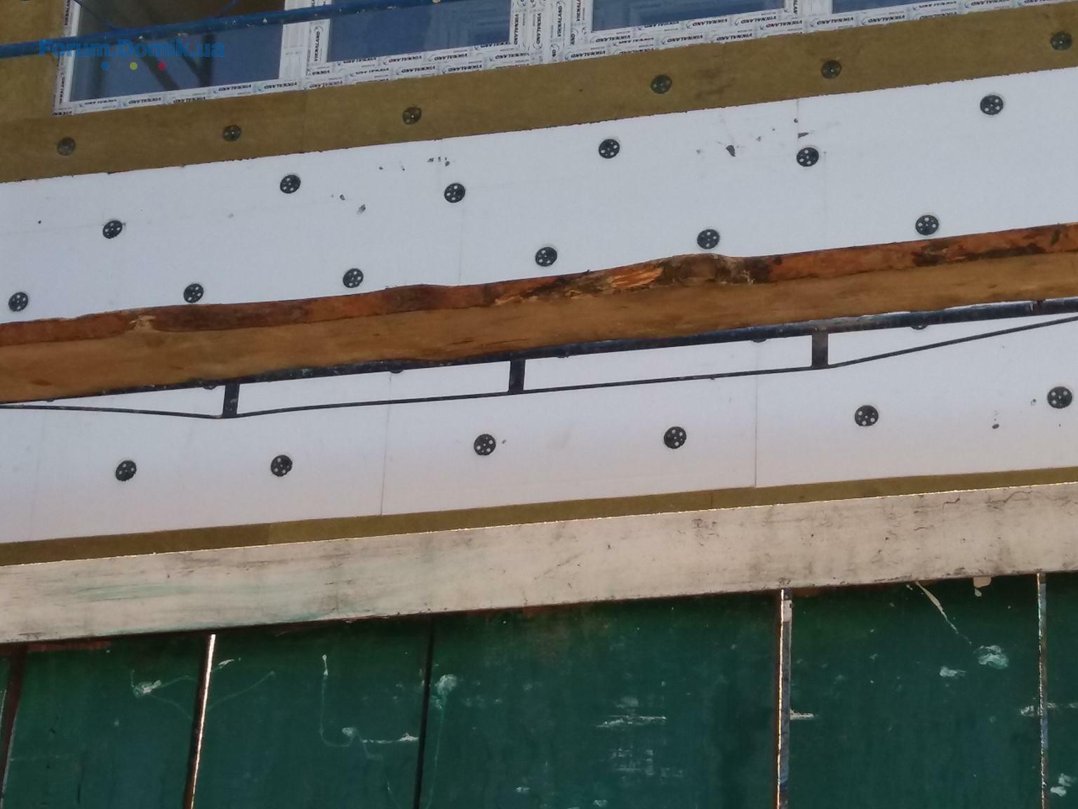

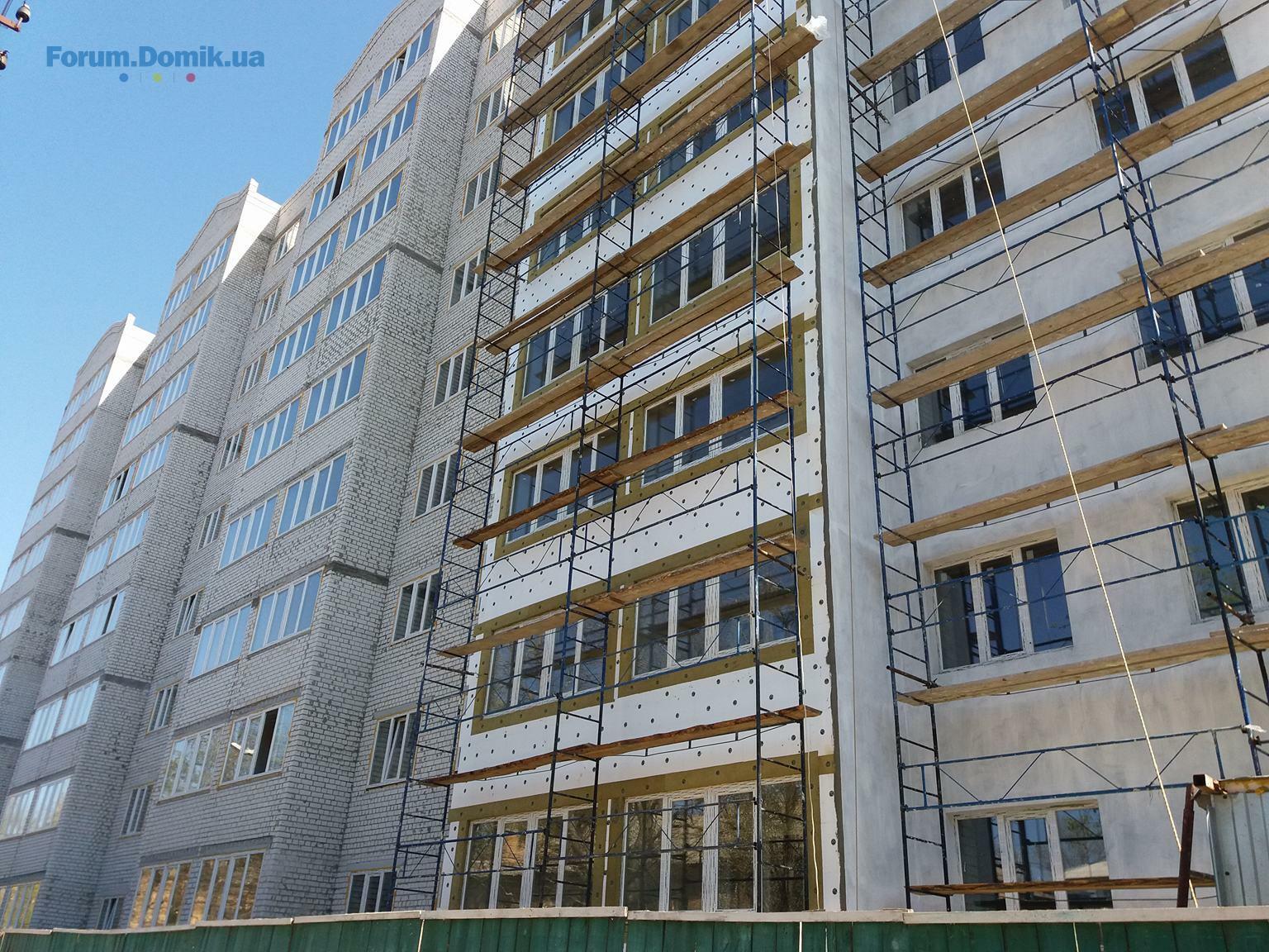

Цитата "Maria Mirabella":Добрый день, всех с праздником!Вчера были возле дома, наконец-то потеплело и начали утепление, сделала фотки. Почему-то не было видно пластиковых дюбелей на обшивке, как-бы это потом все не отлетело
будет примерно так, через лет 10
SNike
46
26 февраля 2018
17 апр 2018 15:50
Ну не нужно тут тоже преувеличивать, но считаю что вопрос по делу, так как видно что застройщик который до этого строил дом как бы не плохо, а сейчас возможно хочет немного секономить и схалтурить на утеплении фасада данного дома! По факту на фото видно, что при утеплении фасада не используются специальные пластиковые дюбеля (или же зонтики). Наверное идет армирующая сетка, далее пенополистирол, но этого очень мало для нормального утепления и об этом нужно говорить застройщику!

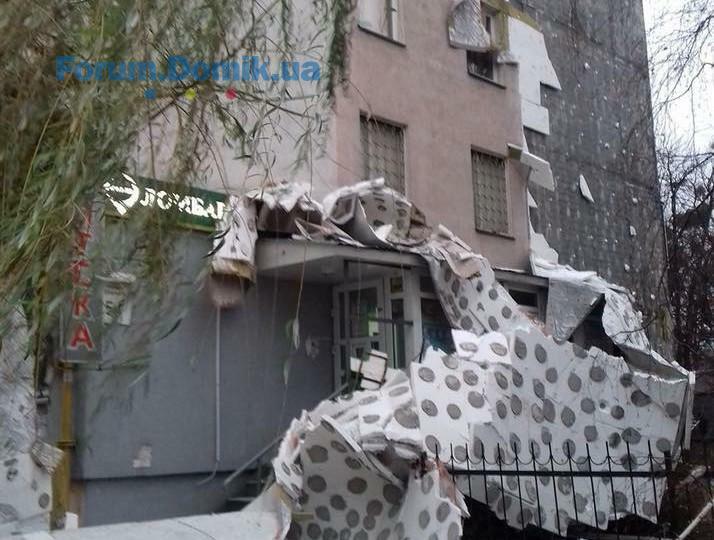

Поэтому думаю, что инвесторам и возможным будущим инвесторам данного ЖК нужно уже на этой самой ранней стадии утепления срочно забросать застройщика, отдел продаж, господина Postroitel, и других важных лиц связанных с данным ЖК, своими вопросами с непонятками что это за самодеятельность за деньги инвесторов, требовать нормального утепления фасада и не кое как и контролировать его??!!
Иначе, если опасение подтвердится, то потом застройщик спокойно руки умыл и к нему претензий нет, а у Вас проблемы с утеплением. Скорее всего, что это просто бригада хочет секономить во времени, быстрее здать данный объект и перейти к другому, а это как попало и заВаши деньги господа инвесторы!
Вот инфо для размышления
https://alpinists.com.ua/ostorozhno-xaltura-uteplenie-fasadov-kvartir-sten/

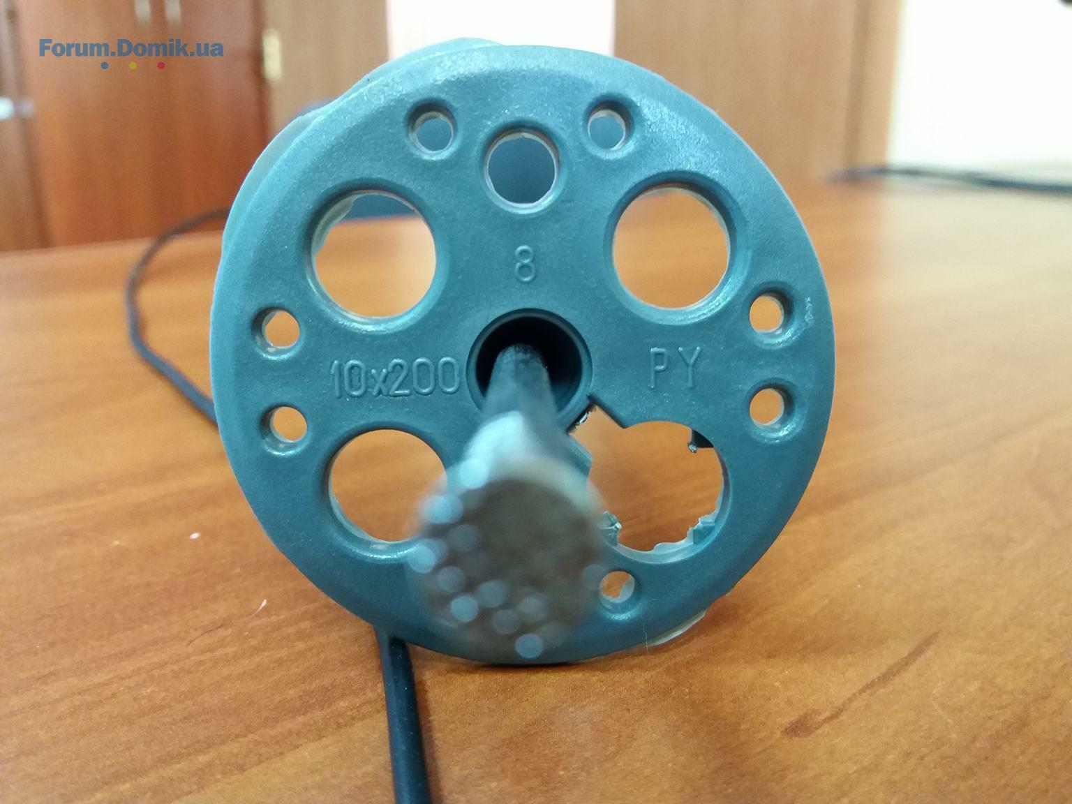

Добрый день! Нужно попросить отдел продаж, чтобы предоставили фото монтажа, где они используют дюбеля для крепления пенопласта, по моим данным используют металлический дюбель с термоголовкой, при этом его длинна должна быть не менее 160 мм, а лучше 180 мм. Показав фото монтажа все сомнения отпадут. Кстати актуальный вопрос касательно креплений для кондиционеров, правильно было бы их повесить до утепления фасада, чтобы потом не портить фасад. Это например можно сделать централизовано, обзвонив всех инвесторов, централизовано закупить их и повесить.
Прошу отдел продаж обратить внимание на этот вопрос!!!!!!!!

Утеплення будинку здійснюється відповідно до технології. Утеплювач (пенополістерольні плити та мініраловатні плити) шириною 140 мм, протипожежні пояси (кожний 3 поверх) мініраловатні плити 140 мм, клеї KLEYZER KP 75 і KLEYZER KP 75 SV, дюбеля з металевим цвяхом з темоголівкою 10*200 (5,6 штук на м2), сітка, грунтовка кварцева CERESIT, декоративна штукатурка «баранчик», фарби фасадні.
Шановні інвестори, забудовник здійснює будівництво відповідно до проекту. При винекнені питань, вертайтесь до Відділу продажу
