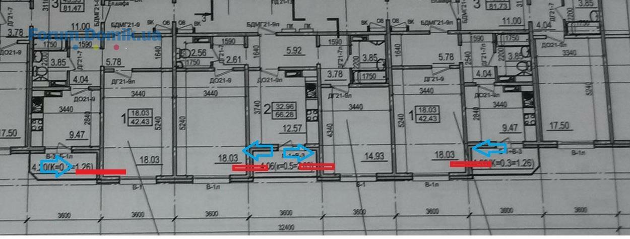

Цитата "CAXAPA HE HADO":Затікання води з балкону можливе в стиках перекриттів сусідніх квартир, та в стиках фасадних панелей. Плита перекриття з балконною плитою одне ціле, тобто перекриття квартири виходить балконною плитою назовні. На мою думку стики погано зароблені будівельниками через поганий контроль, чи поспіх, та неправильно зроблена стяжка на балконах, її потрібно було робити під кутом від фасаду, що вони мабуть не зробили
Для наглядності завантажу фрагмент плану з напрямком затікання. Плита балкона та кухні дійсно одне ціле.

Цитата "alex7340":
Нарисовал узел, вероятная причина затекания и варианты внутреней и внешней герметизации. К соседу , без согласия соседа врядли попадете.
Большое спасибо! Работа качественная и картинки понятные, но есть все ж непонятки и сомнения:
1. Если речь о соседском балконе, то нне кажется, что сначала была стяжка, а потом - утепление и штукатурка, так что рез бопгаркой сделает канавку, да к тому же низ штукатурки вероятно повредить, как по мне, так надежней к стяжке и штукатурке на герметике приклеить плинтус без реза, который как то страшно делать.
2. Кажется, плита кухни и балкона все же одна, затекание идет по бокам балкона, но это не принципиально, я не знаю, что такое "зачеканка" и какая ее глубина? Я так понимал, что на вертикальные панели кладут горизонтальные не насухо, а или резину прокладывают, или каким то раствором мажут, потом снаружи шва подмазывают, так что неплотности могут быть только если раствор только местами ляпнули. По любому панели не имеют ровного края, намного отстоящего от соседних панелей, а практически касаются друг друга и только в неровностях - раствор. В таком разе сверлить дырки в бетоне Д 2 см впритык к потолку сложно, да и почему герметик должен расползаться от дырки по горизонтали? Другое дело - вертикальный шов меж горизонтальными плитами, если его никто не смазывал после монтажа плит, то там может быть сплошная пустая щель, но доберемся ли до нее?
Вполне возможно что сначала сделали стяжку и тогда примкнули фасадом, но тогда бы стяжкой перекрыли доступ воды к межпанельным щелям и такого массового замокание не было б. Я же основываюсь на разговоре с мастером, который сказал, что стяжечники не доводили до конца стяжку оставив место для минваты, а фасадчики естественно не сделали качественную герметизацию примыкания. Кроме того, установка минваты по всей плоскости стены минимизирует "мостики холода" на высоту стяжки. Плинтус при открытом балконе частично уберет проблему, но в любом случае нужно делать герметизацию шва между фасадом и стяжкой.
Зачеканка - это заделка раствором межпанельных швав, глубину зачеканки можно узнать только после вскрытия. Скорее все строители сэкономили и зачеканили на 3-5см вглубь шва, оставив пустоты порядка 8-10см, вот ее, эту пустоту я бы рекомендовал запенить пеной, и тем самым увеличить энергоэффективность стены и заодно гидроизолировать.
Строители "по технологии" монтажа сборного жб обязаны в плоскости горизонтальных швов укладывать постель из цем-песчаного раствор и на нее уже монтировать стеновые панели и плиты перекрытия. Скорее всего с целью "экономии раствора" монтаж выполнялся насухо по маячкам (подкладки для установки панелей в проектное положение) или на ляпухах. Контроль этого процесса зависит от "компетентности" технического надзора заказчика пропустит "шару" или не пропустит. Судя по огрехам, компетентность технадзора, строителей и генпроектировщика ..... очень низкая.
Зачеканка или замазка вертикальных швов ведется только снаружи - так более безопасно и не требуется альпинистского снаряжения или навесных люлек.
Толщина межпанельного шва, судя по замазке (на фото) не менее 3см а местами и до 5-6см, сверлить 20мм необязательно, можно и 10мм под носик балончика. Сверлить строго перпендикулярно также не обязательно, можно под углом 10-15 градусов к потолку.
При желании можно вообще выбить (разшить) все межпанельные швы изнутри, качественно обеспылить и запенить.

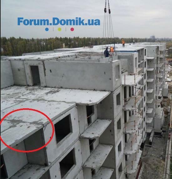

Привіт майбутнім сусідам! Знайшов на форумі фото, де видно як лежить плита кухні-балкону, тут можливе затікання води по краям, та плита лоджиї, яка є окремою плитою від кухні, тут можливе затікання по всьому прилягаючому стику панелі
