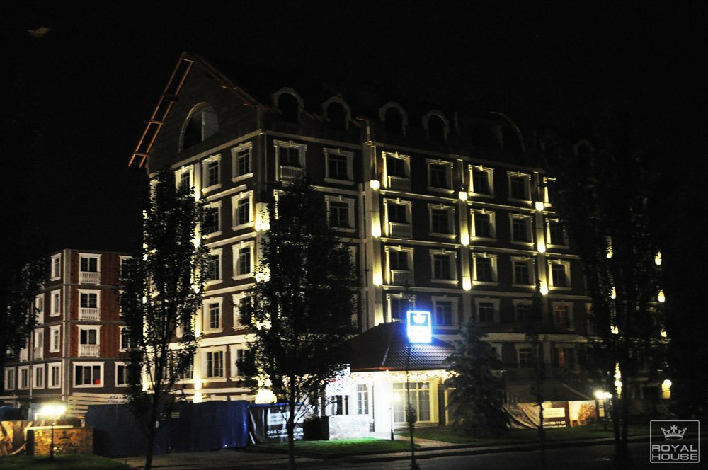

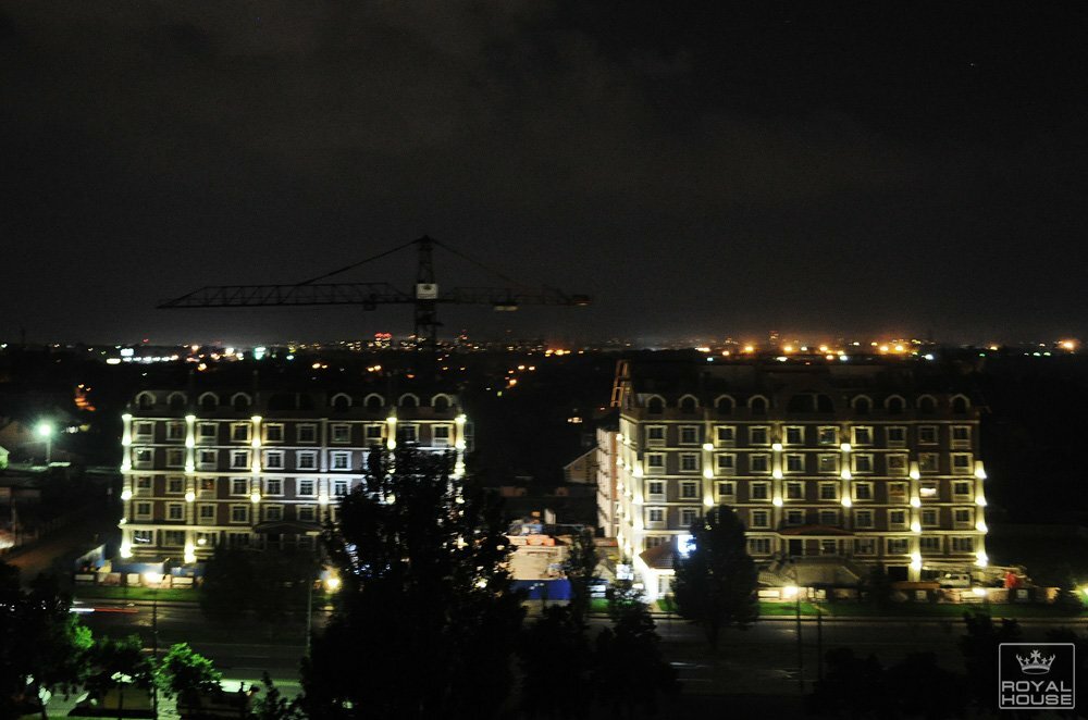

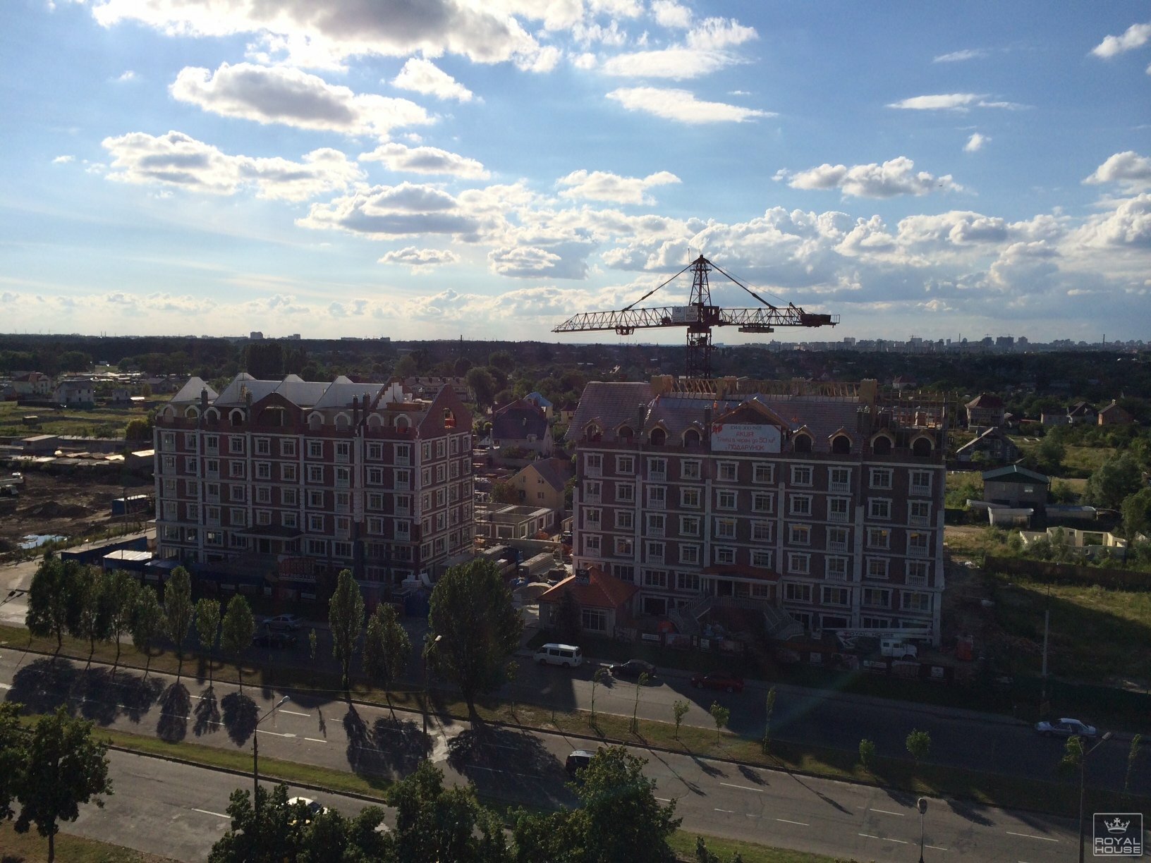

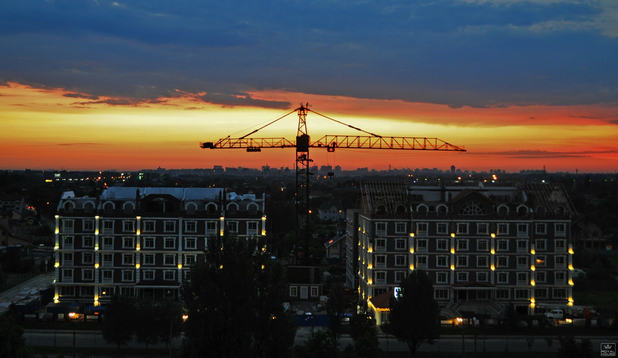

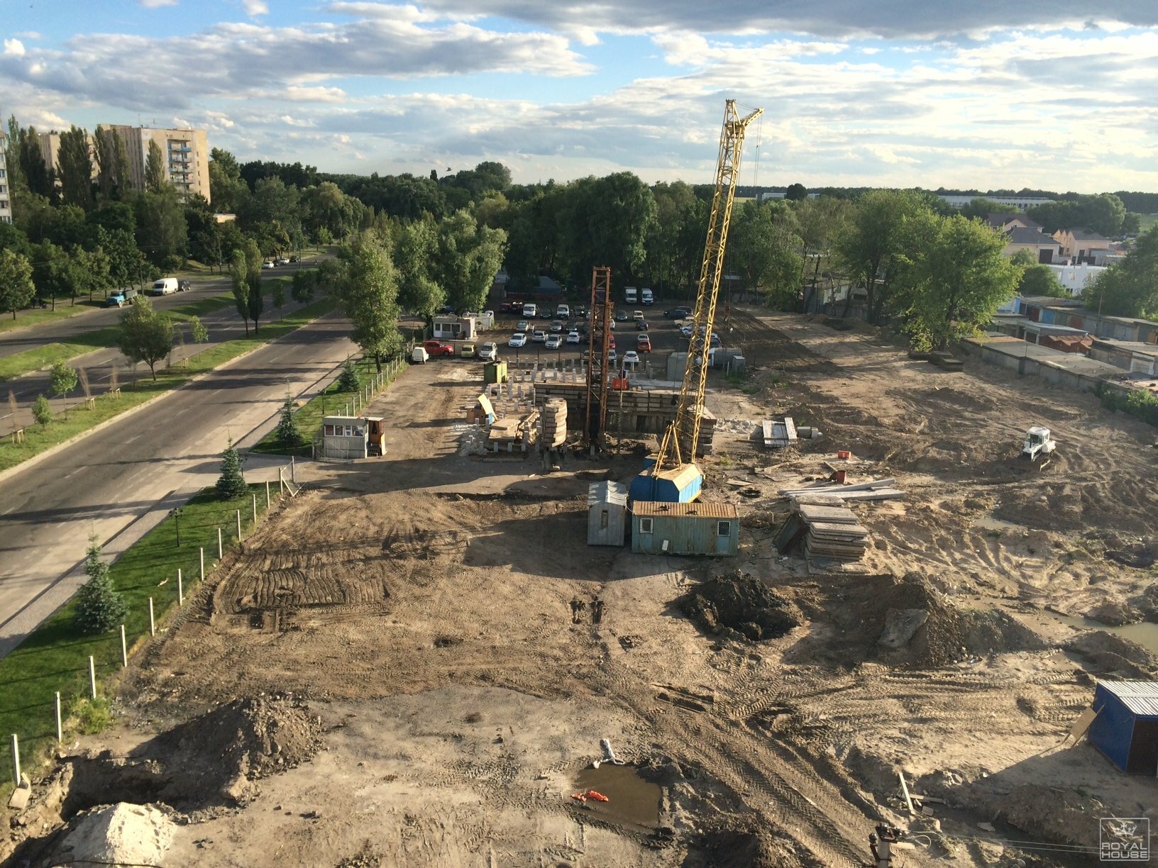

"Британский квартал" ночью.

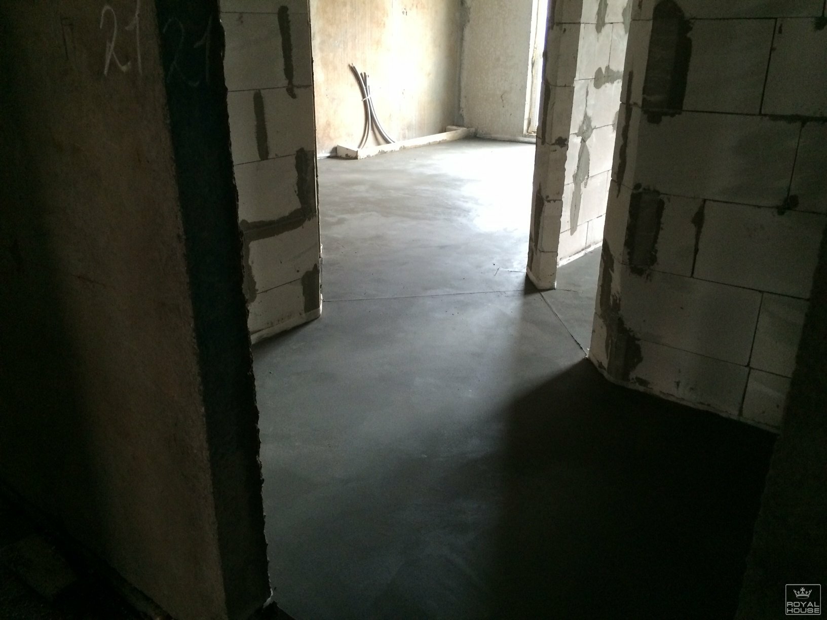

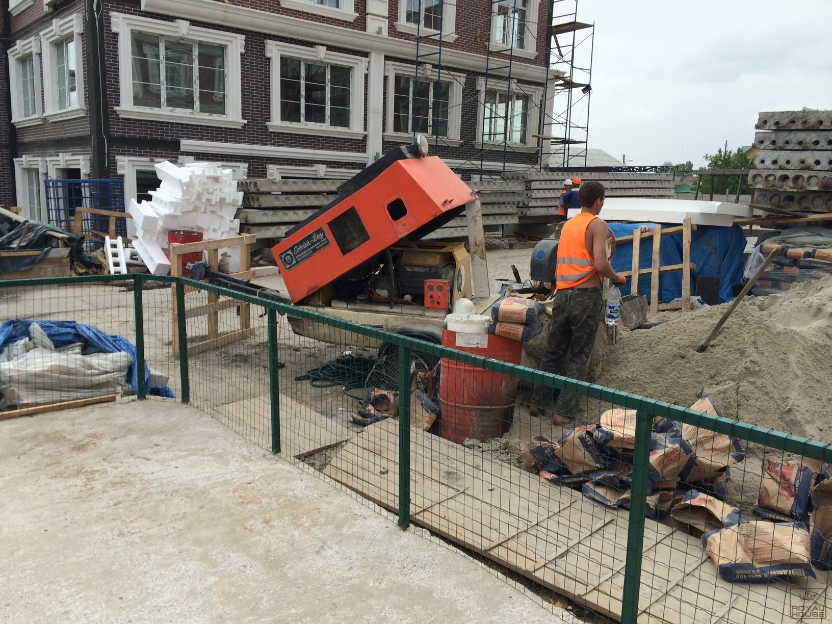

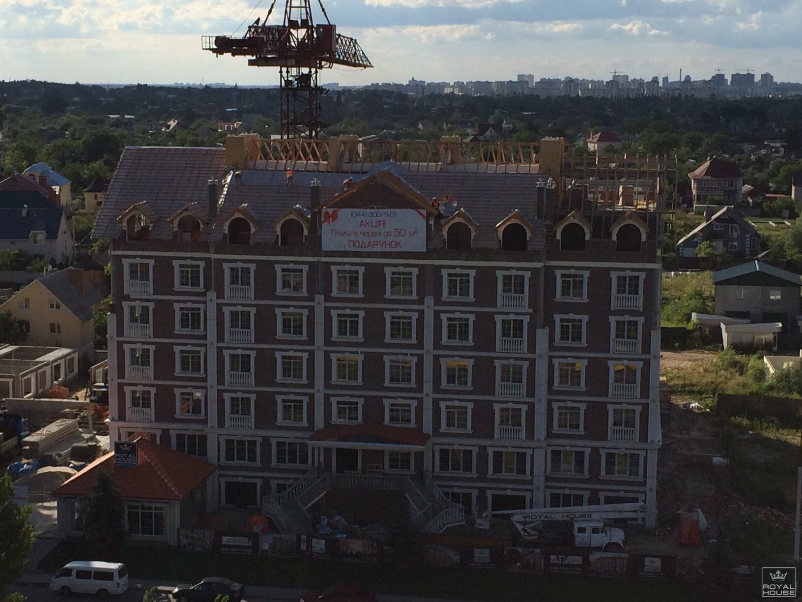

В первом клубном доме завершили монтаж радиаторов отопления и начали заливать стяжки пола. Во втором доме ведутся работы по второму уровню термодома мансардного этажа. Также завершена заливка ростверка фундамента четвертого дома и продолжаются работы по задавливанию свай пятого дома.

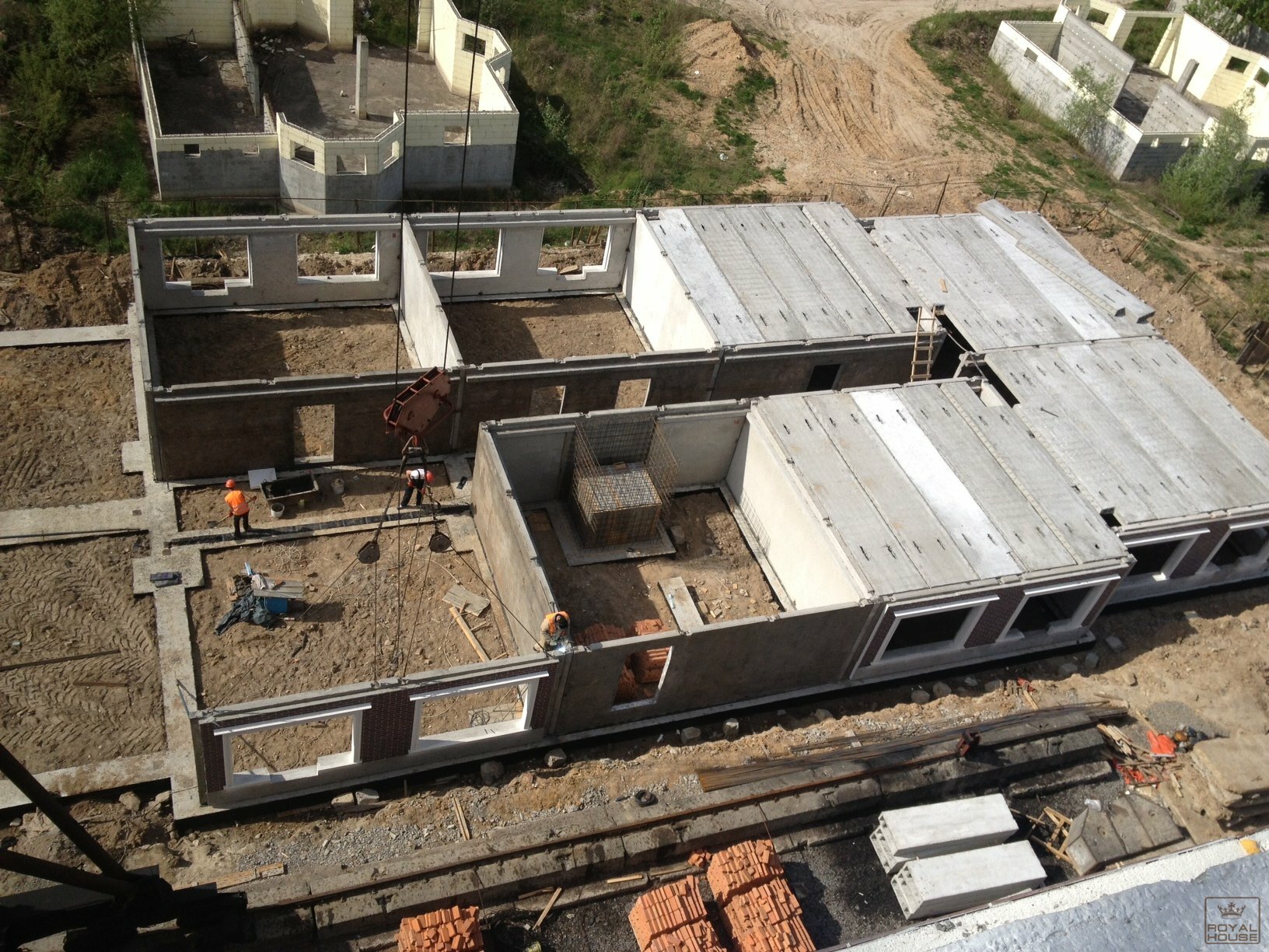

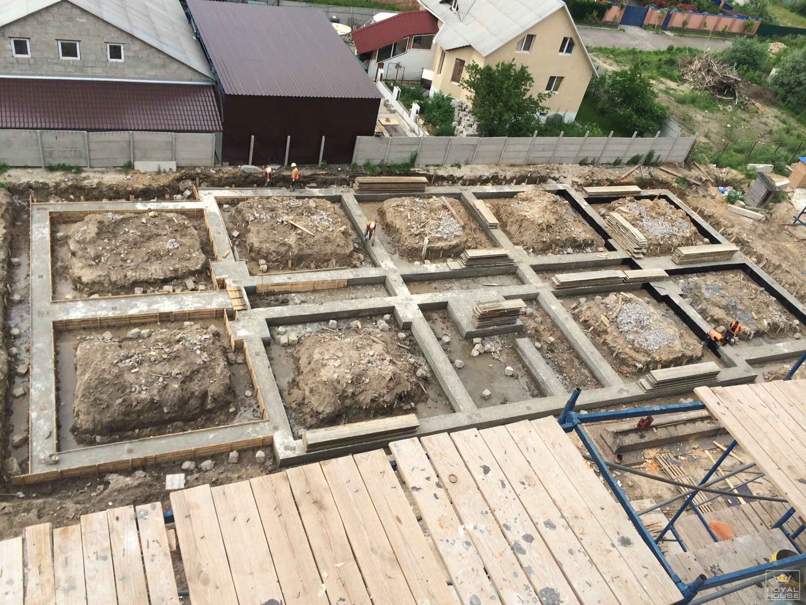

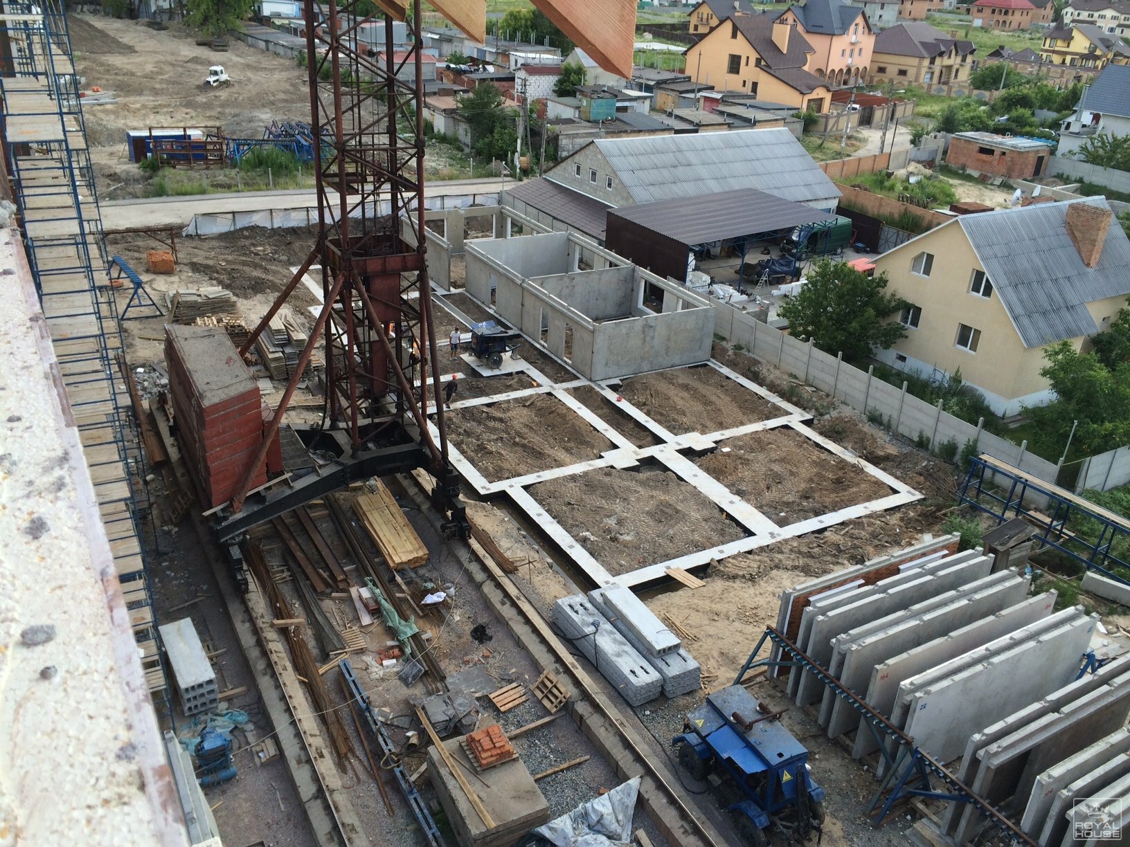

royal-house , а сколько домов планируется строить? в описании вы пишете про задавливание свай пятого дома. их будет 5?
И на фото фундамент 4-го или 5-го дома , не знаю какого даже теперь, впритык к частным застройкам, это нормально? по-моему это явное нарушение

Это явное нарушение не только по вашему мнению;) Там теоретически по нормативам два ряда домов не влезут, тем более фактически семиэтажных. Есть небольшое нарушение со стороны частного дома - до границы участка должно быть не меньше метра, а дальше принцип "кто первый встал, того и тапки" - от уже построенного дома РХ обязан соблюсти противопожарный интервал, причем при выбранной этажности, они опять таки обязаны были оставить за домом проезд для пожарной техники. Но жадность, ничего не попишешь...Цитата "Moon2014":И на фото фундамент 4-го или 5-го дома , не знаю какого даже теперь, впритык к частным застройкам, это нормально? по-моему это явное нарушение

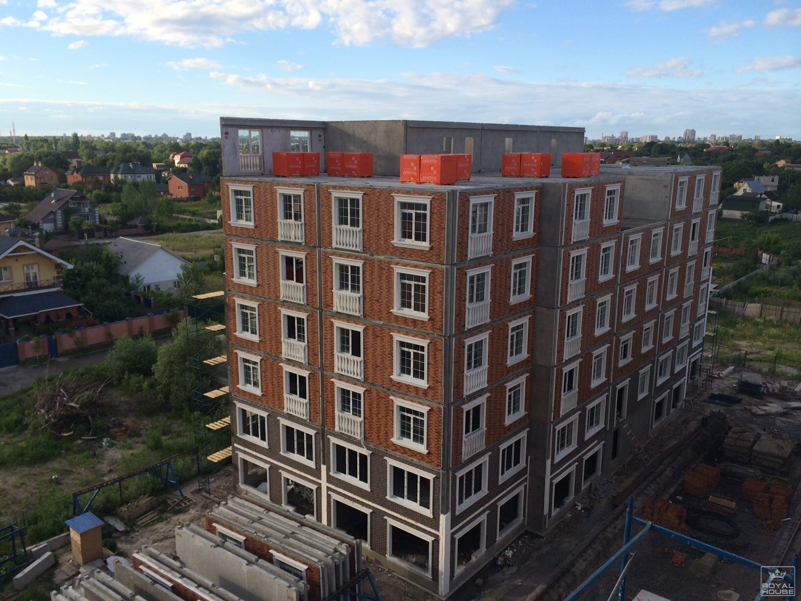

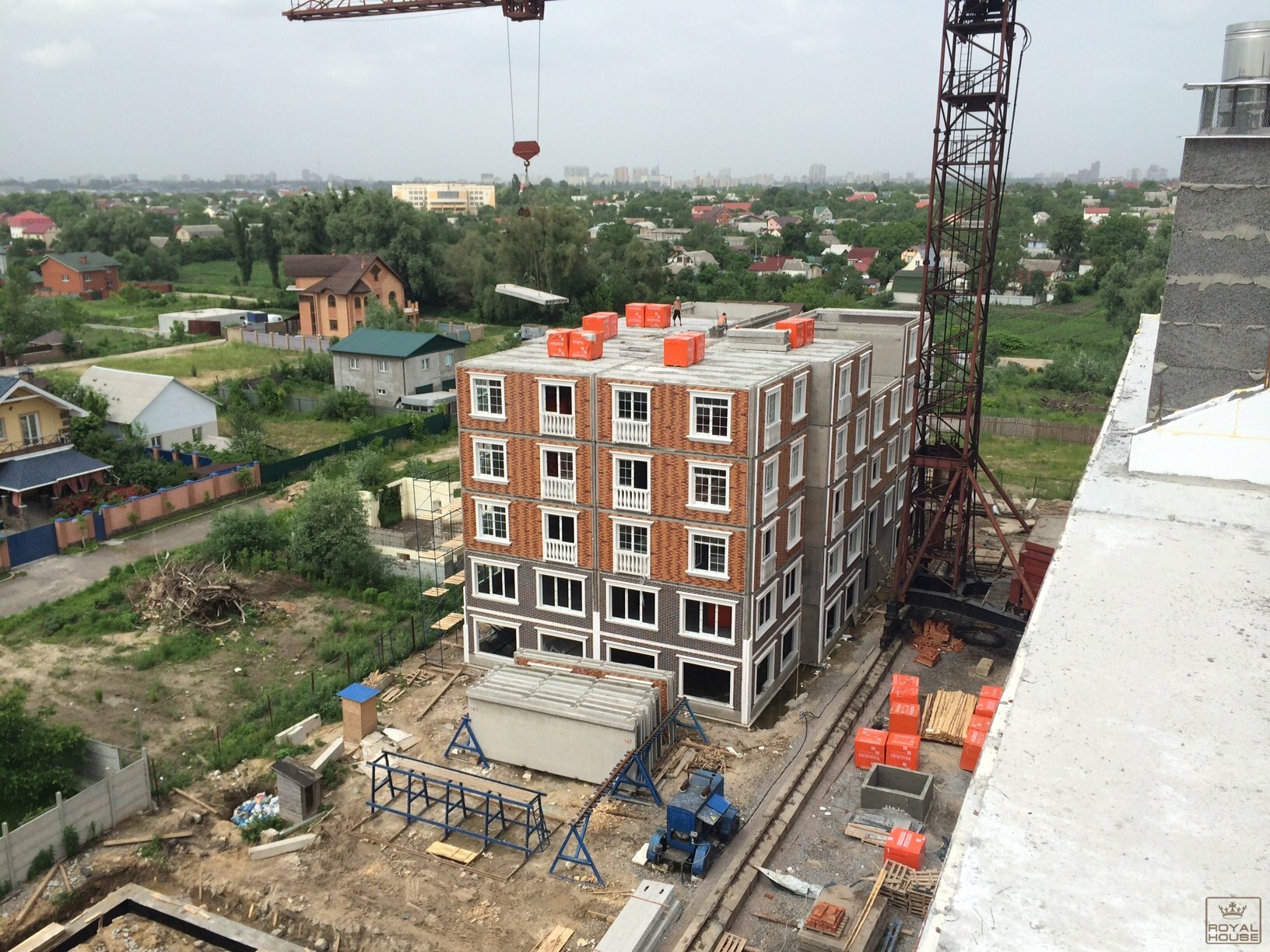

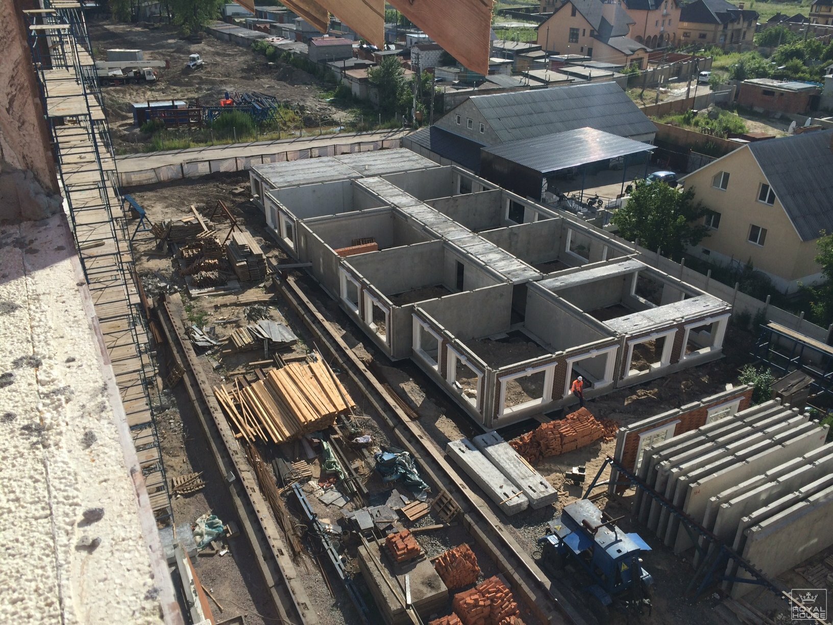

Сравнение темпа строительства третьего дома за полтора месяца.
28.04.2014
12.06.2014
28.04.2014
12.06.2014

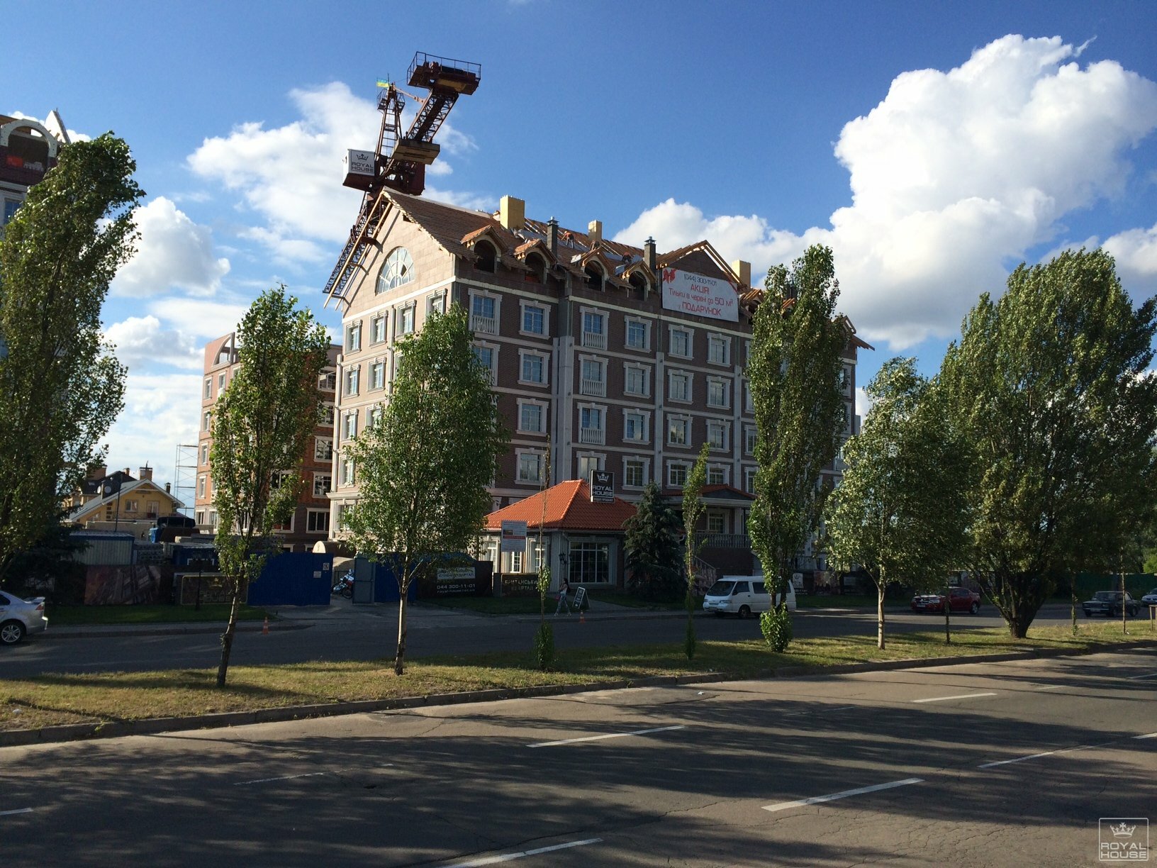

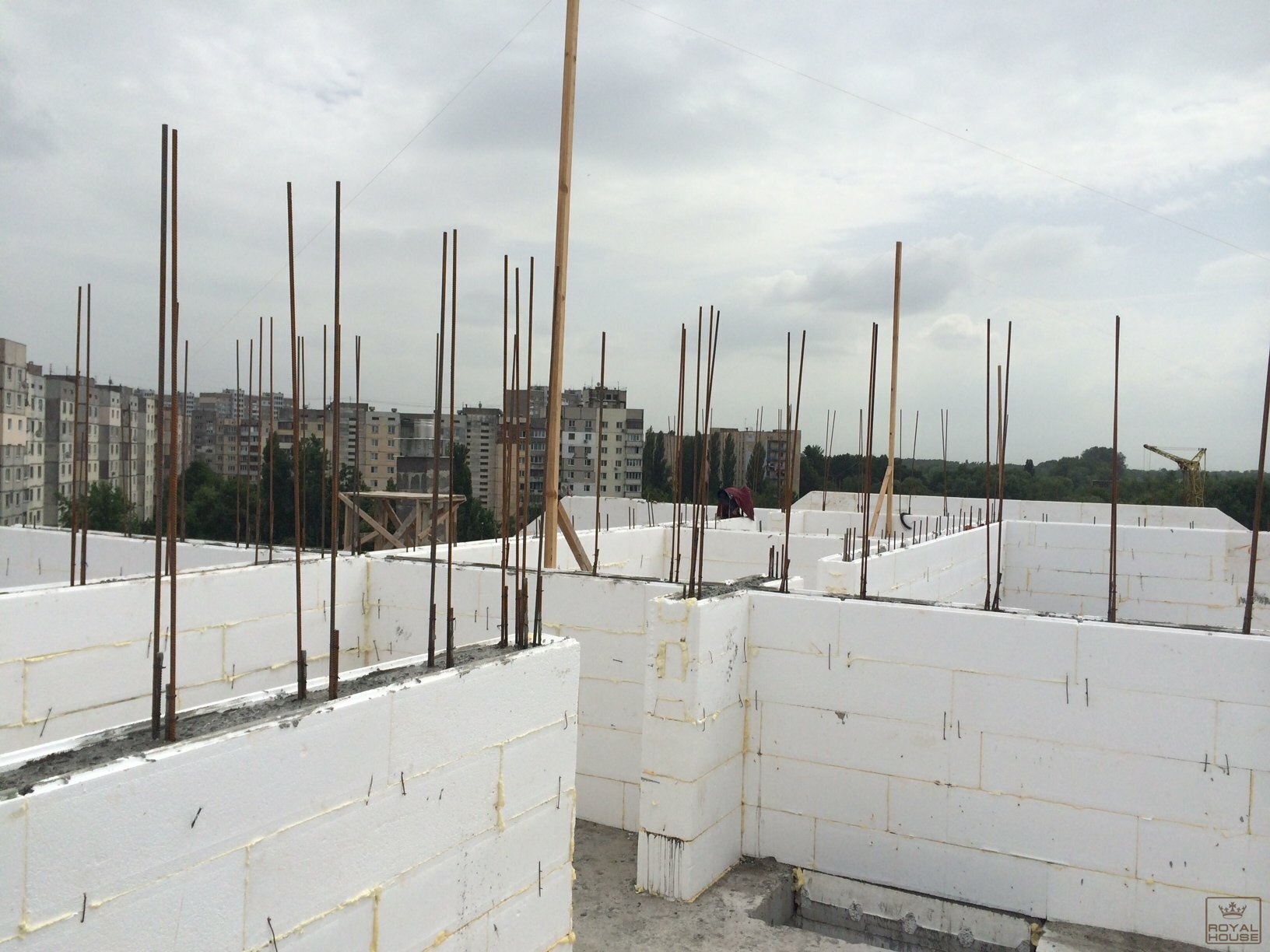

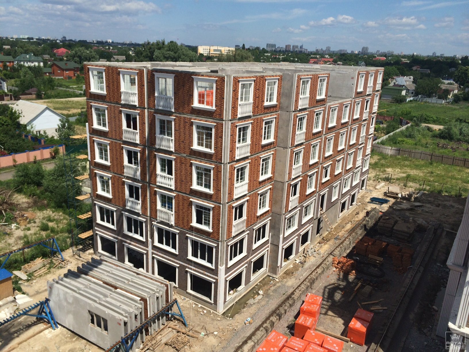

Четвёртый дом стартовал.
Начали сборку первого уровня четвертого клубного дома и в то же время, в третьем доме ведется монтаж мансардного этажа. В первом доме завершается заливка стяжек, штукатурные работы мансардного этажа и кровельные работы. Во втором доме завершен монтаж термодома мансардного этажа, начинаются кровельные работы. Также завершается задавка свайного поля пятого дома и на следующей неделе начинается давление свай шестого клубного дома.

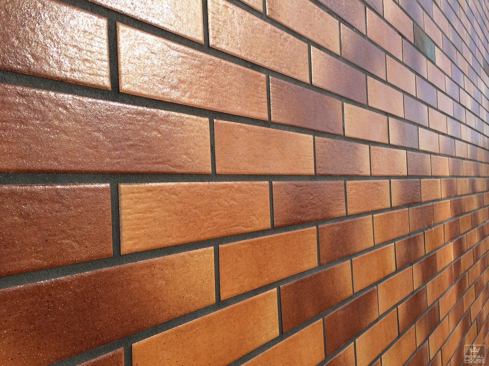

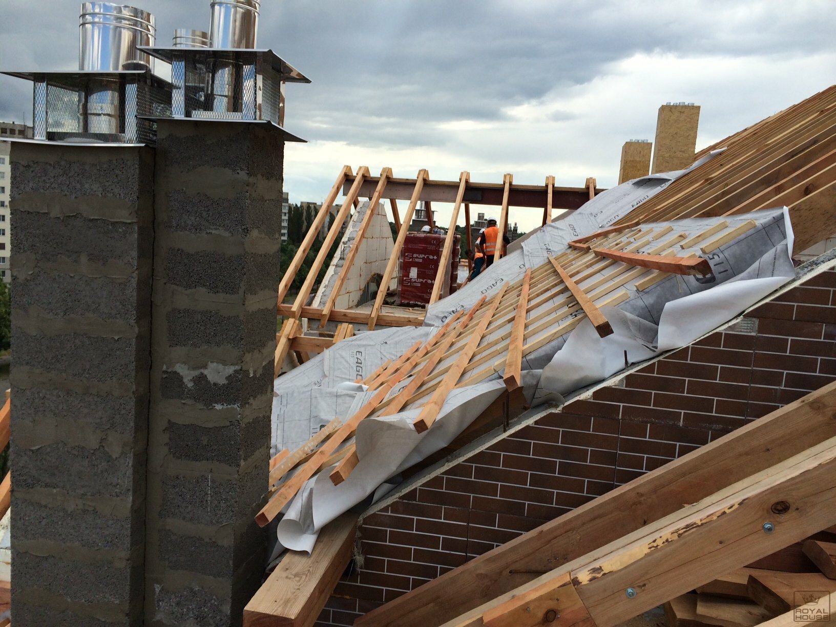

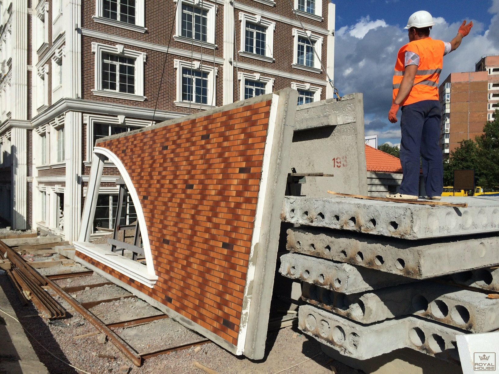

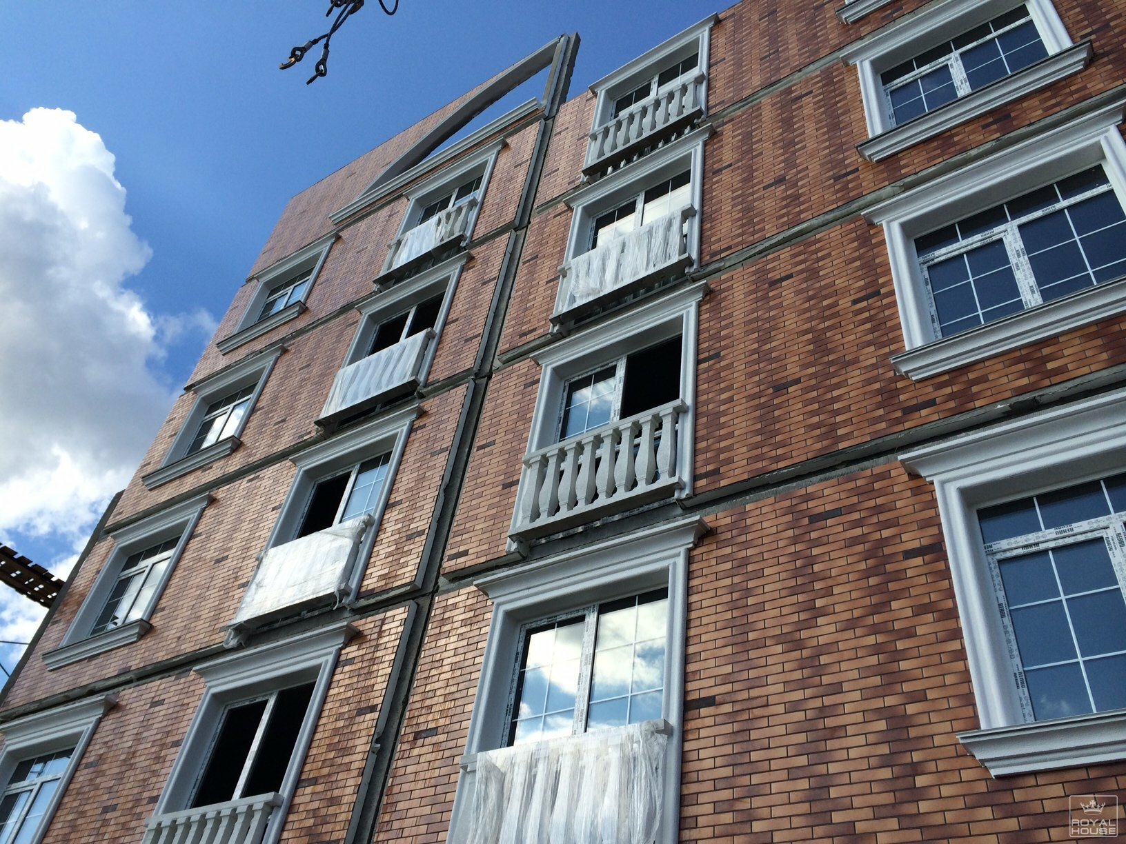

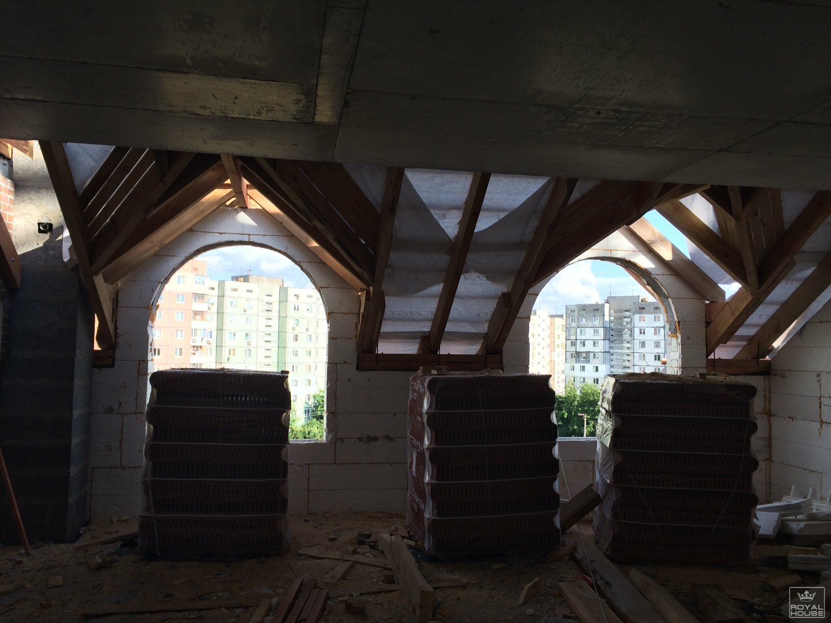

На фото:
- Завершенный цокольный этаж четвертого дома и монтаж гидробарьера на кровле первого дома.
- Качество укладки клинкерной фасадной плитки, такого результата можно достичь только в цеху, при соблюдении всех норм и температурных режимов.
- Также на фотографиях вы можете видеть что при монтаже дымоходов используется высококачественная нержавеющая сталь.
