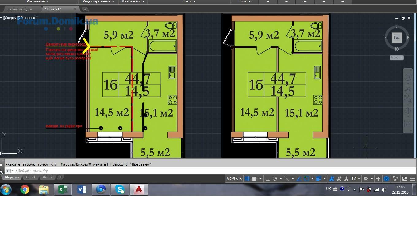

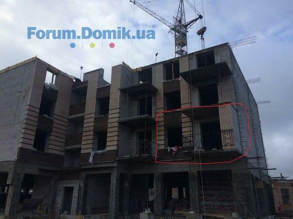

Шукаю пораду на рахунок утеплення балкону з панорамою на першому поверсі новобудови. З двох сторін панорама, з третьої сторони стіна з лицювальної цегли у пів цеглини.
Також хотів би перепланувати квартиру таким чином але після здачі секції і повторно визвати БТІ, щоб вони зробили новий обмрочний план і вже з новим я пішов проходити всі інстанції які потрібні.
Також питання одне. Чи можливо самостіно накреслити проєкт перепланованої квартири, щоб не башляти архітекторам кругленьку сумму?

ВЫ можете перепланировать свою квартиру как хотите, главное не сносить несущие стены!! И при этом не идти в БТИ. Уже нет того закона, который не дает права перепланировки (вернее право давали только за взятки, но это отменили).Даже при продаже квартиры вам БТИ не понадобится.

Мені порадили, Після того як будівельник здасть секцію будинку, перепланувати квартиру і повторно визвати БТІ, зоб вони переміряли квартиру і зробили тех паспосрт вже по перепланованій квартирі

Цитата "havard":Мені порадили, Після того як будівельник здасть секцію будинку, перепланувати квартиру і повторно визвати БТІ, зоб вони переміряли квартиру і зробили тех паспосрт вже по перепланованій квартирі
Можете зробити так, водночас підійдіть обовязково до керівництва вашого забудовника. Можливо вони можуть зробити тех.паспорт на вашу квартиру уже з вашим плануванням, але це необхідно здійснити раніше, ніж будівельники почнуть зводити міжкімнатні перегородки.

Такий варіант нажаль вже не підходить
