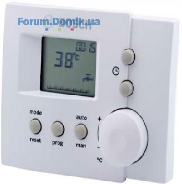

У меня стоит квартирный термодатчик выносной. На нем задаете температуру в квартире а котел уже подстраивает свой режим работы под него. Так намного удобней и комфортней. Выставили 24 градуса в квартире - и котел ее поддерживает сам, вы больше ничего не делаете. Стало жарко - уменьшили температуру, стало холодно - увеличили. У меня при температуре в квартире 20 градусов на самом котле тепрература была 36 градусов.
240577
2
546
12 вересня 2014
21 жовт 2016 12:13
У меня стоит вот такой (проводной), но есть и беспроводные.

Ухты, а подскажите как такую штуку подключить и где приобрести?
240577
2
546
12 вересня 2014
21 жовт 2016 14:53
Позвоните в сервисную службу вашего котла. Онивам все продадут и подключат.
