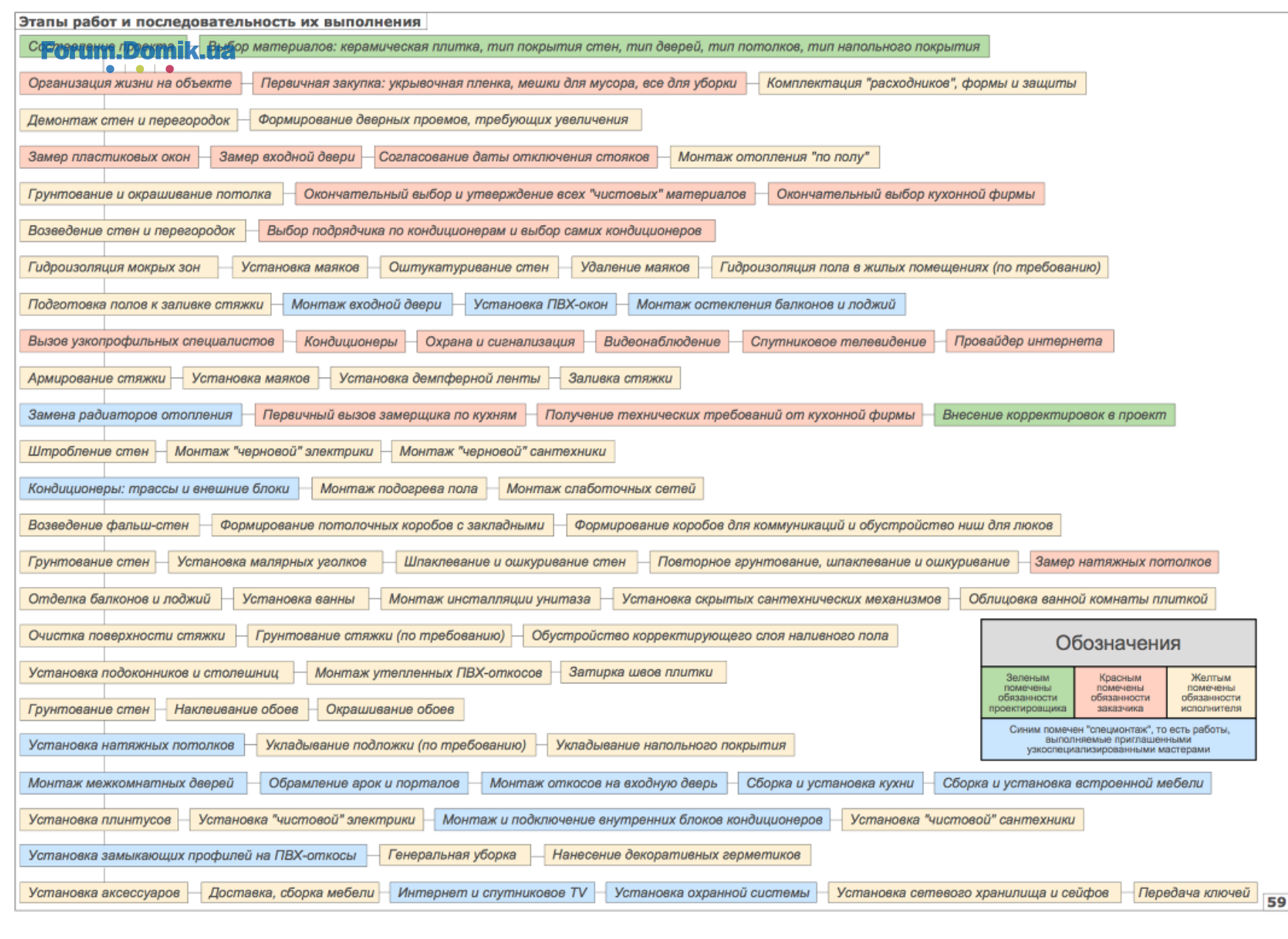

Здравствуйте дорогие соседы, сегодня получил ключи, но никак не пойму с чего начать) кто-то уже кандицианеры устанавливает, кто-то стиклит полконы)
Лично я ЗА стекление своего балкона так как у меня он большой и не к чему!
И у кого планировка 1G подилитесь мыслеми будуте ли делать перепланировка или оставте текущую, за ранее спасибо, и всем хорошего дня!

Первым делом идет электропроводка, у кого есть возможность - ставят кондиционеры сразу, конечно, так правильней, чтобы потом избежать промашек с коммуникациями между блоками, но так как электричества в квартире нет, проверить их работоспособность проблематично. Также балкон желательно стеклить первым делом, чтоб потом при отделочных работах заделать возможные косяки. Я в 1G на два этажа выше Вас. Тоже планирую стеклить, балкон большой, да и не без косяков, нет желания наблюдать мокрые потеки по бокам и пятна на полу после каждого дождя. Планировку менять не планировал, разве что демонтаж двери на балкон.

Цитата "Marth2002":Здравствуйте дорогие соседы, сегодня получил ключи, но никак не пойму с чего начать) кто-то уже кандицианеры устанавливает, кто-то стиклит полконы)
Для начала нужен дизайн-проект, потом рабочие. Сначала делается разводка электрики и сантехники, закладываются каналы под кондиционер.
Потом штукатурка, отделочные работы, установка светильников и сантехники, мебель и все можно жить))

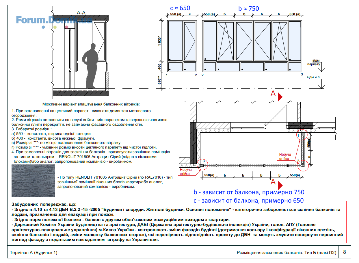

Разыскиваются соседи из терминала А планировка 1D
Если вы будете стеклить, то придерживайтесь единой концепции!
На данный момент, мы (планировка 1D) остановились на варианте, который на картинке.
Почему была именно такая разбивка:
1) Она больше всего соответствует концепции застройщика
2) Если длина окна больше 800мм, то окно нельзя открывать. По этому так много окон, но они примерно 750мм
Поясните, пожалуйста, подробнее причину невозможности открывать окна 800 и более. Спс.
salys999
s
Новачок
9
18 липня 2018
25 лип 2018 03:09
на более широкое окно не расчитан профиль и фурнитура, так-же неудобно пользоваться большим окном
у мня есть тоже вопрос можно или нет вырезать уголок в анной
vozduch
v
Новачок
19
19 квітня 2018
25 лип 2018 06:22
На этом сайте мне разрешено отвечать только раз в день.
Я поискал в интернете, какая максимальная ширина окна, которое открывается. Я не эксперт в этом деле, и все зависит от фурнитуры, но пару цитат:
1) При ширине створки более 800 мм устанавливается дополнительный средний запор в нижней части створки
2) Фурнитура VH или WinkHaus: Максимальная ширина створки 940мм (при высоте не более 1700мм)
3) Максимальный размер створок с армированием 1,5 мм: при ширине 900 мм высота не более 2100 мм.
Говорю честно, какая фурнитура сейчас самая лучшая и что такое армирование, я не знаю. Но видно, что оптимальная ширина 800мм. Если размер 800 - 940 - уже не очень. Все что больше - нельзя.
Исходя из этого для планировке 1D (длина балкона ≈4000мм) и того что застройщик настаивает на боковых окнах по 550мм мы получаем разбивку: 550-≈725-≈725-≈725-≈725-550
Еще раз, речь идет о планировке 1D
Цель не заставить стеклить, а сделать единый и правильный подход
