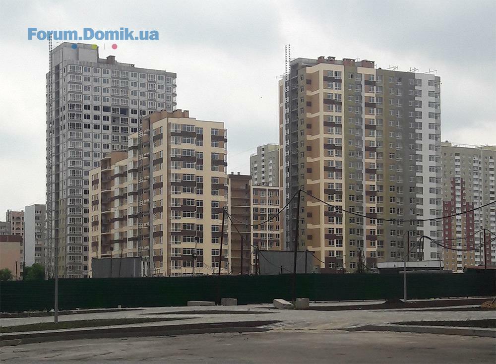

На ЛУН фото за май https://novostroyki.lun.ua/жк-v-квартал-киев/ход-строительства

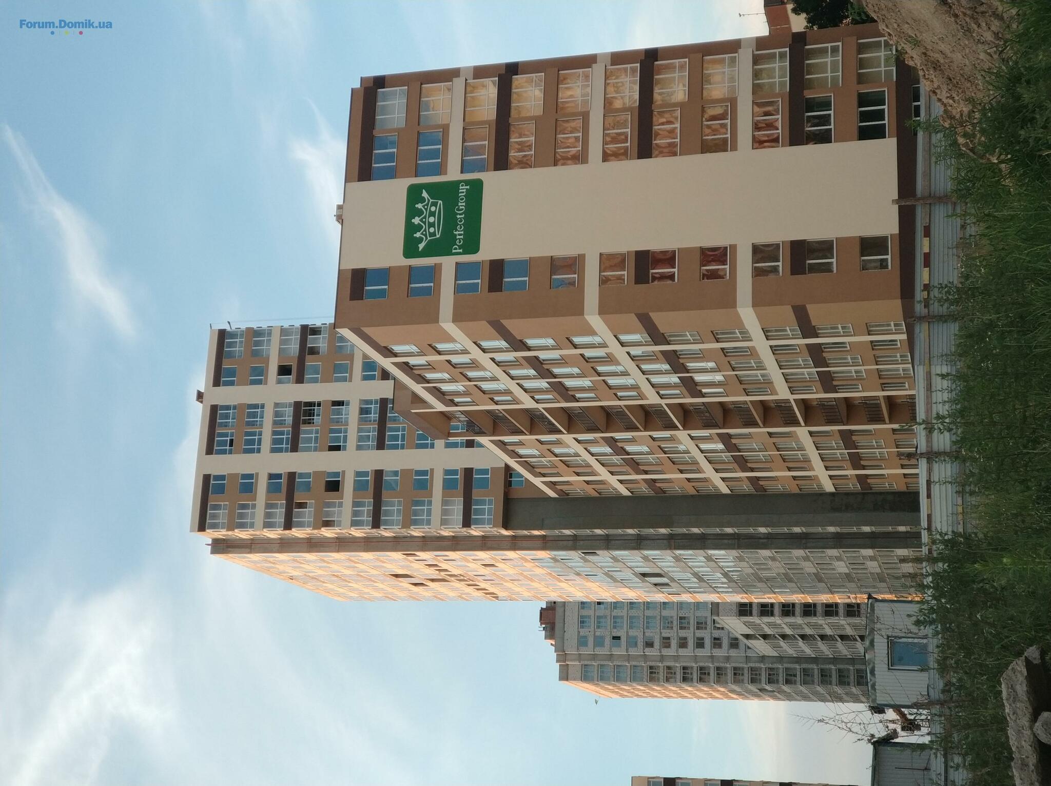

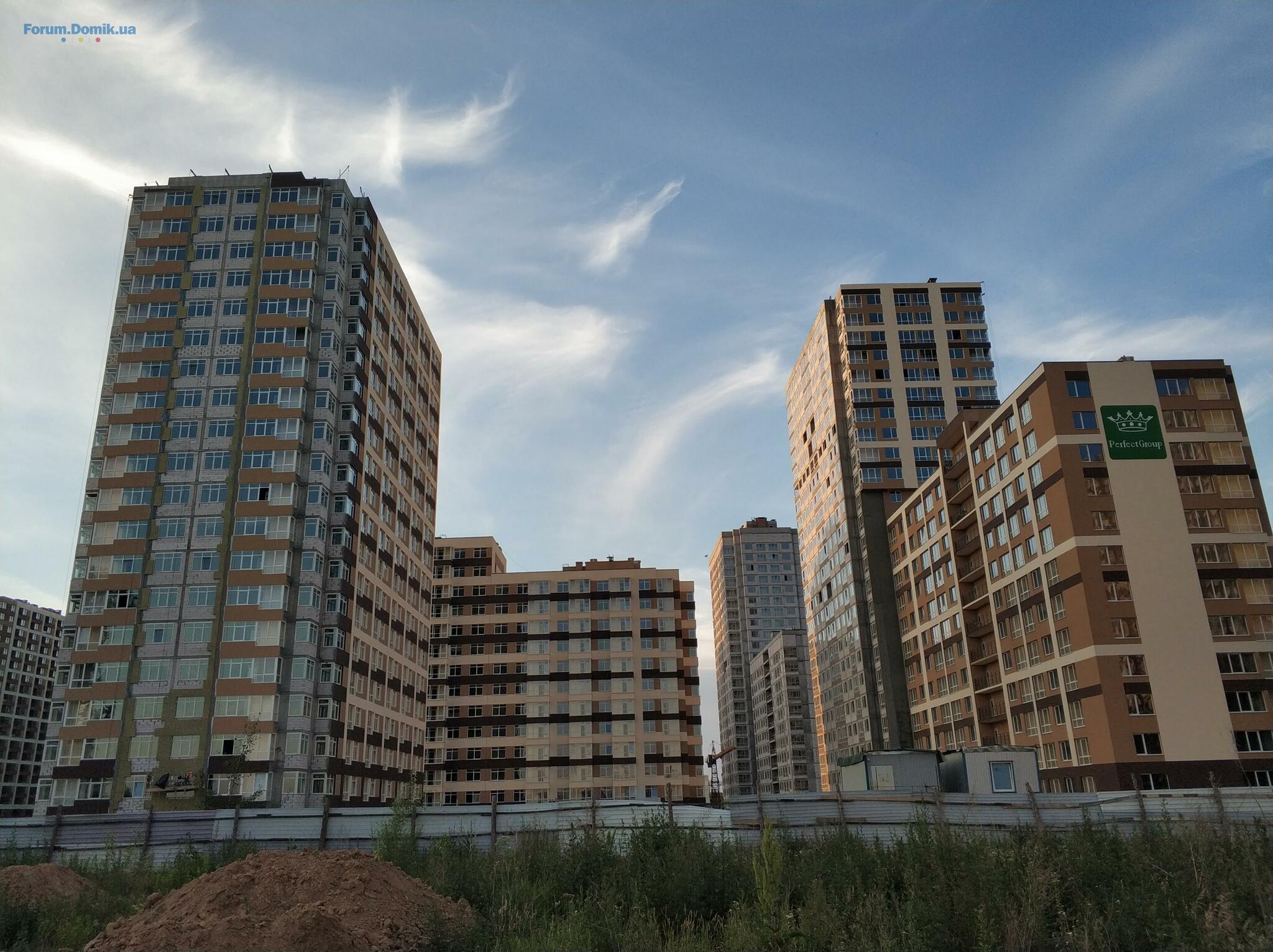

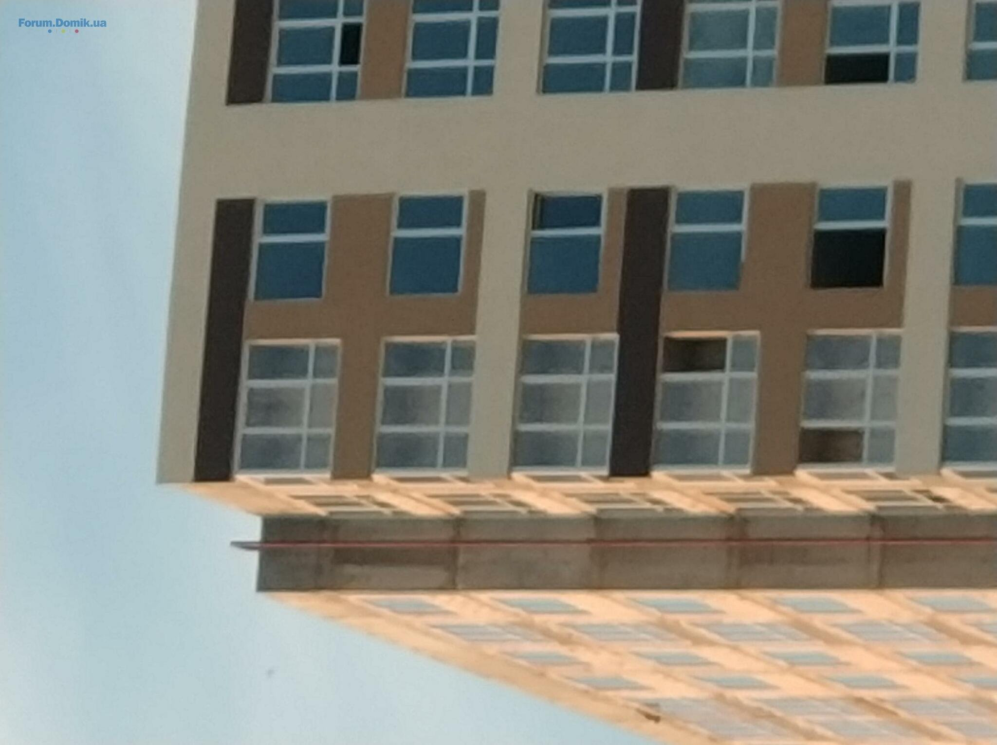

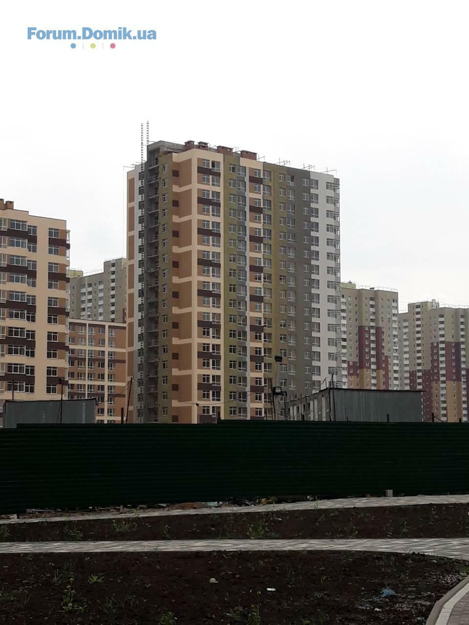

Сегодня заезжали на стройку. В 11.30 утра на стройке была тишина, ни звука. Третий дом с "тыльной" стороны утеплили весь фасад, сейчас штукатурят и красят. 25-этажную секцию утепляют, но ещё не везде стеклопакеты есть со двора. По второму дому сказать нечего - с виду он готов
Посмотрел, что дорогу ко второй очереди Варшавского расширили только между первой и второй очередями, а дальше - опять узенькая. В чем смысл такое делать - не понимаю, разве что, чтоб карман всегда был забит машинами.
На парковке перед Ретровилем активное движение- техника трамбует площадку под будущую парковку, причем достаточно активно, работало где-то 5-6 единиц полукатков, полухреней со штырями.
Смущает меня третья и особенно четвертая очередь Варшавского. Уже сейчас абсолютно понятно, что там сроки сорваны и прилично. Четвертую очередь должны сдать в 3м квартале, а там работы непочатый край ещё. Третью - во втором, осталось меньше месяца, а они даже ещё не полностью фасады сделали. И в контексте этого парят слова нашего ОП, что у нас сдача только после 4й очереди Варшавского...
Ну и немного фоток для привлечения внимания))))
