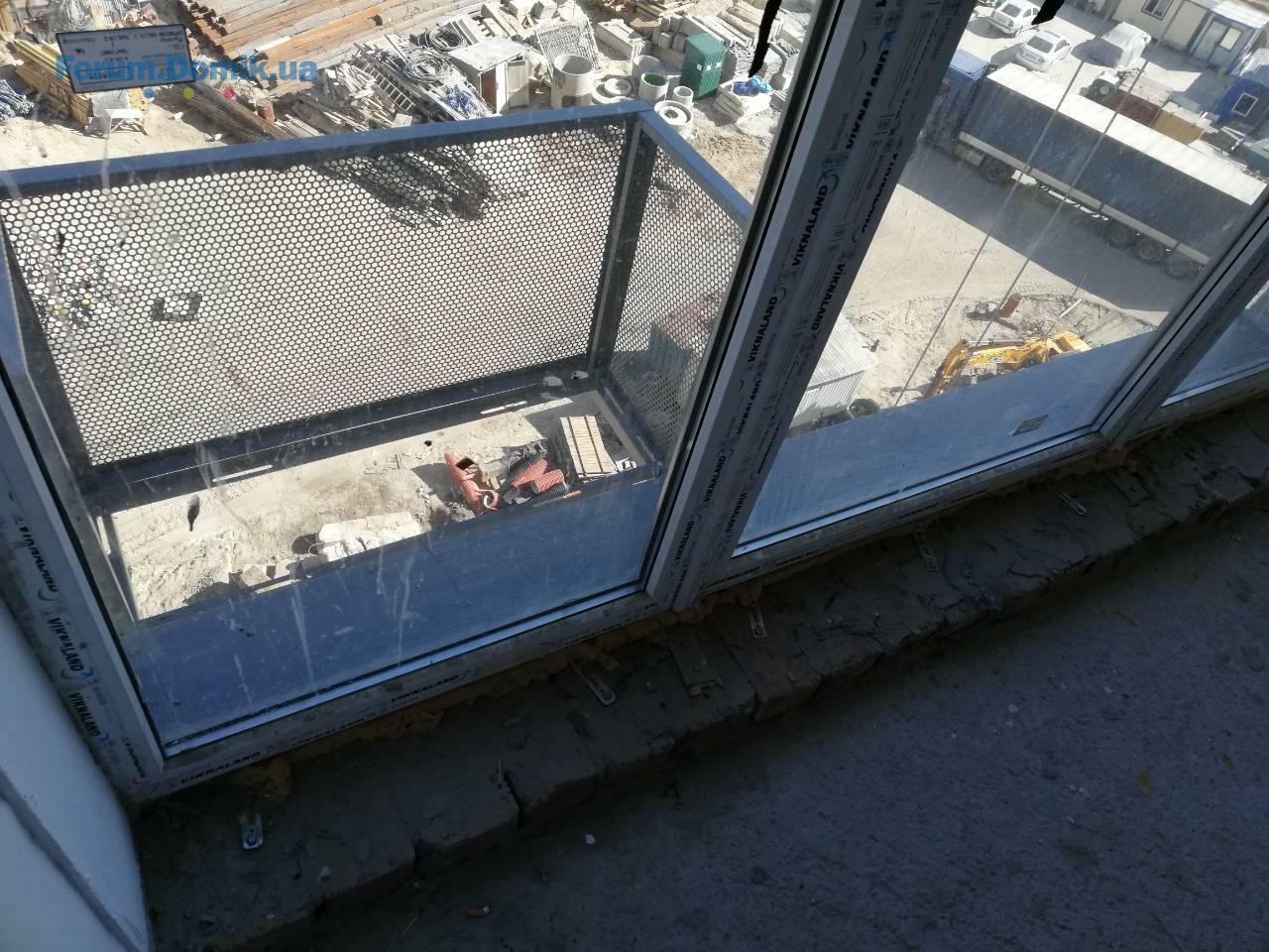

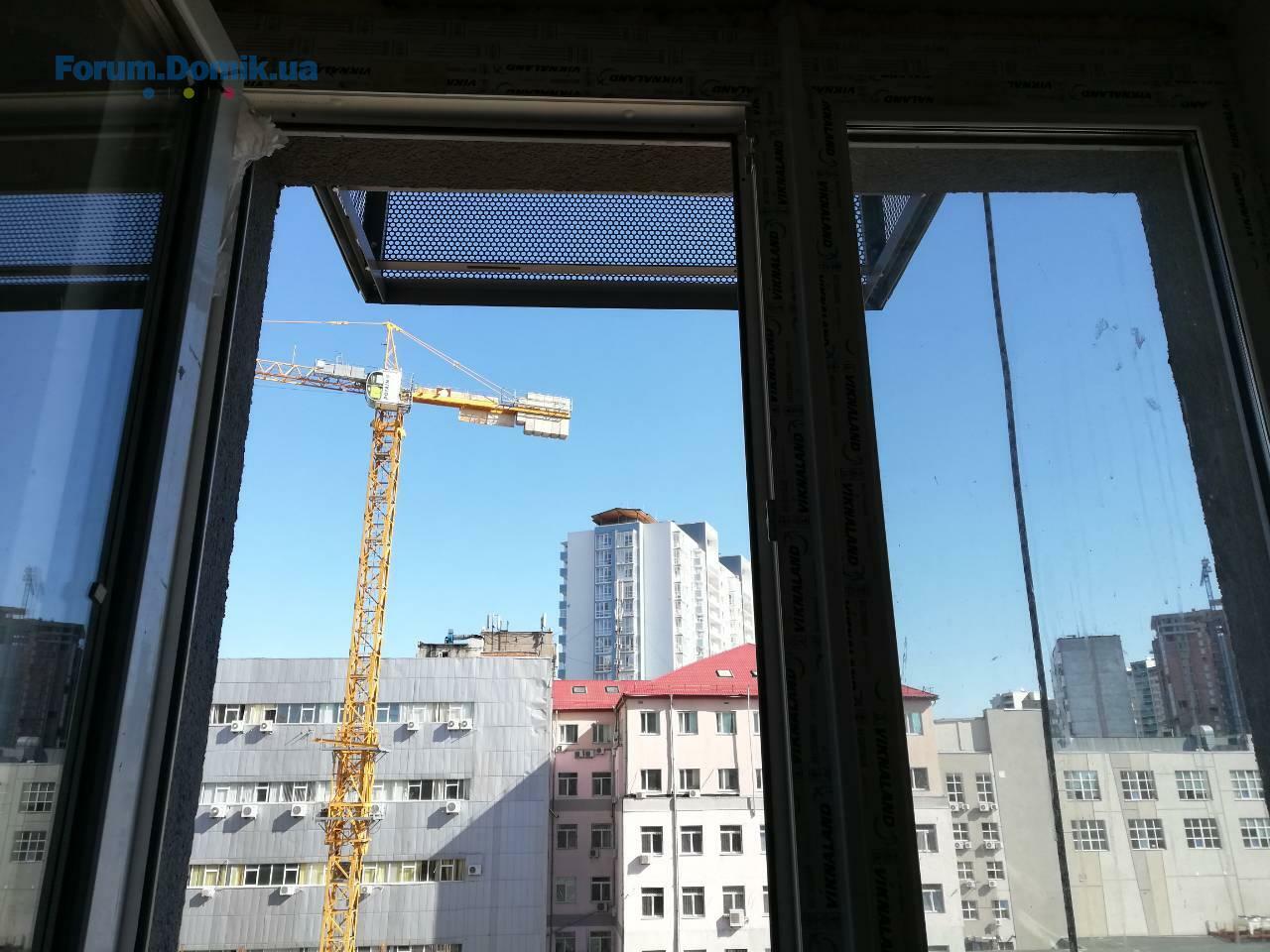

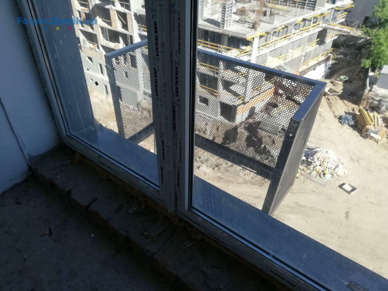

Здравствуйте соседи. Вот тоже хотел показать сегодняшние фотки бокса. Какой-то он огромный, а точнее 110 см по ширине. Для чего в однушке такой бокс? Причем и для спальни и для студии с лоджией?
Замерял стандартный домашний внешний блок от кондиционера - 70 см. Получается, лишних останется не использованные 40 см? Кажется видел боксы поменьше размером, для чего ставить было такие громадины. Особенная жесть видеть такую же громадину в верхней части окна. Кароче трындец. Если у кого-то есть идеи, как улучшить ситуацию без больших боталий, пишите.

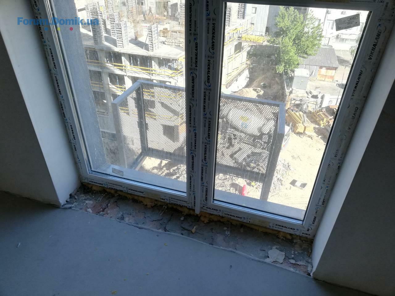

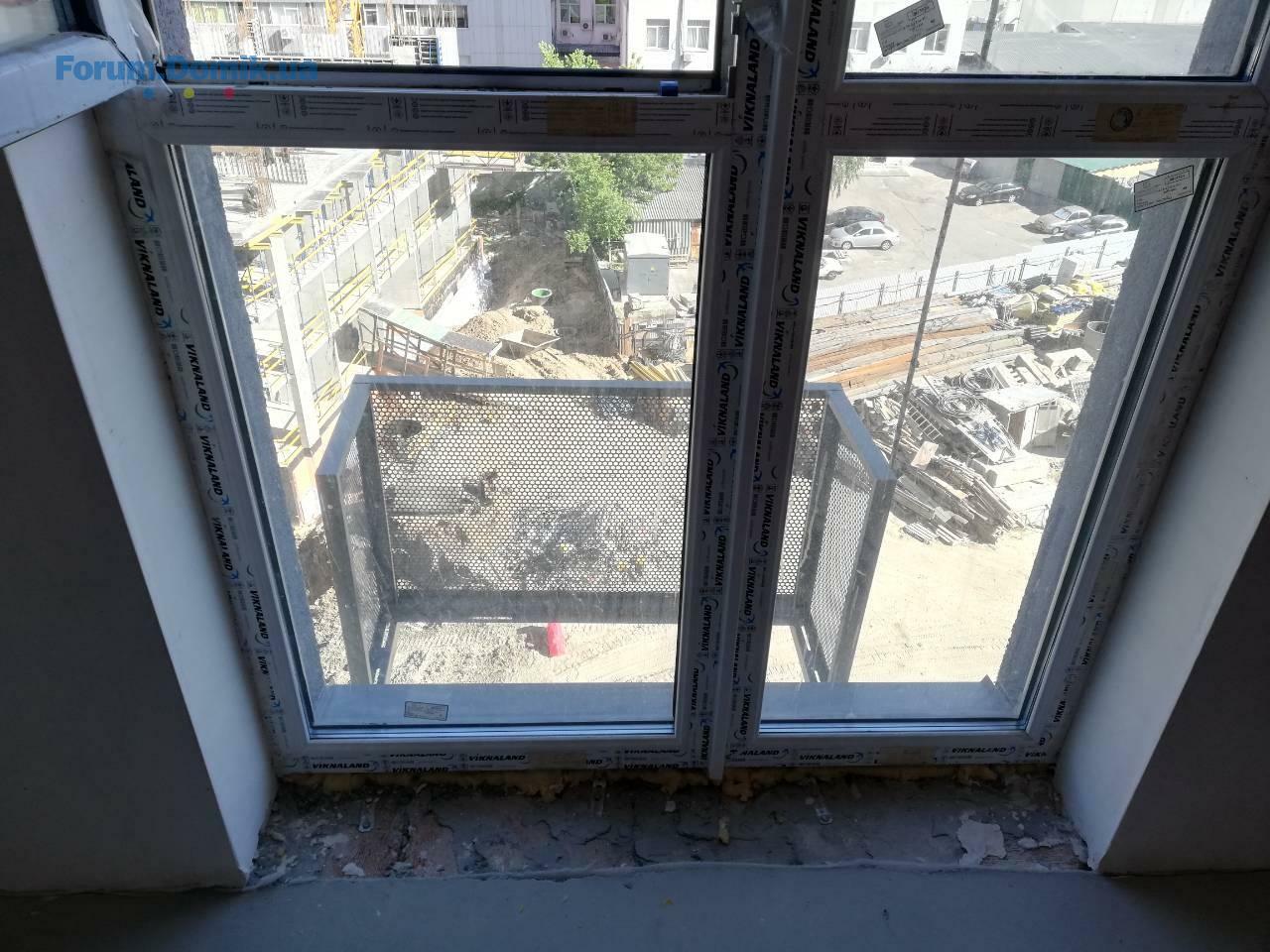

Бокс перед саоим окном в нижней части это еще пол беды но бокс соседа сверху ролный капец.... соседи если не повлияем на ситуацию и застройщика сейчас перессоримся между собой в будущем...надо действовать...у кого какие идеи? И про парковку вместо пятого дома также нужно спорить с застройщиком...

Кондиционер соседа сверху будет шуметь и гудеть и если я захочу открыть свое окно без кондиционера, весь шум будет у меня в комнате. Какой калек-архитектор из Архиматики такое утвердил????

Зрізати. Встановлювати кондиціонери на глухій стіні з боку від вікна яке відкривається. Домовлятися з сусідом зверху , робити так само. Як закрити конд. такою ж сіткою, не знаю.
Шукаю сусіда 3к. кв. з 21 пов. для узгодження цього всього
