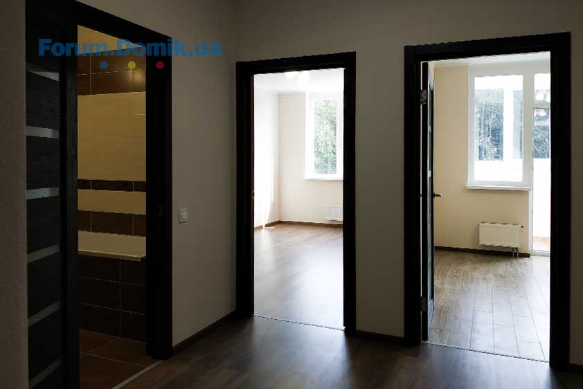

Доброго времени суток!
Ходил на просмотр квартиры с ремонтом. Общее впечатление "4 с минусом".
Что вызвало вопросы:
[list]
- не работают обе вытяжки (в кухне и туалете/ванной);
- почти все окна требуют регулировки;
- на входной двери пара мелких царапин (не принципиальных, но есть);
- над дверью в кухню и большую комнату плохо закрепили наличник;
- в туалете на 2 плитках небольшие сколы;
- нет заземления в осветительной разводке;
- в кухне батарея установлена с уклоном от горизонтали на 1 см;
- все подоконники установлены с уклоном 1-2 градуса в сторону улицы;
- запачкана ручка крана в ванной.
[/list:u]
Что понравилось:
[list]
- стены ровные;
- полы ровные;
- плитка и ламинат уложены очень хорошо (не "бухтит", щелей в ламинате практически нет, швы у плитки сделаны ровно);
- хорошо сделаны переходы между плиткой и ламинатом (защитная алюминиевая планка не играет);
- все розетки работают (в том числе заземление);
- выключатели под освещение сделаны грамотным электриком (работают на размыкание фазы, но к заземлению у освещения есть вопросы см. выше);
- сантехника вся есть и работает;
- ванна установлена с правильным уклоном (вода не застаивается).
[/list:u]
Это из явных вещей. Что будет по ходу жизни, посмотрим.

albond19
a
36
13 березня 2019
31 серп 2019 10:25
- Отрегулировали окна
- Убрали затирание межкомнатных дверей
- починили вытяжку (пришлось звонить в центральный офис и инженеру по рекламациям)
- закрепили один наличник (второй так и болтается)
- ручку крана отмывали сами
Остальное осталось без изменений. Решили подписывать акт с оставшимися недочётами.
