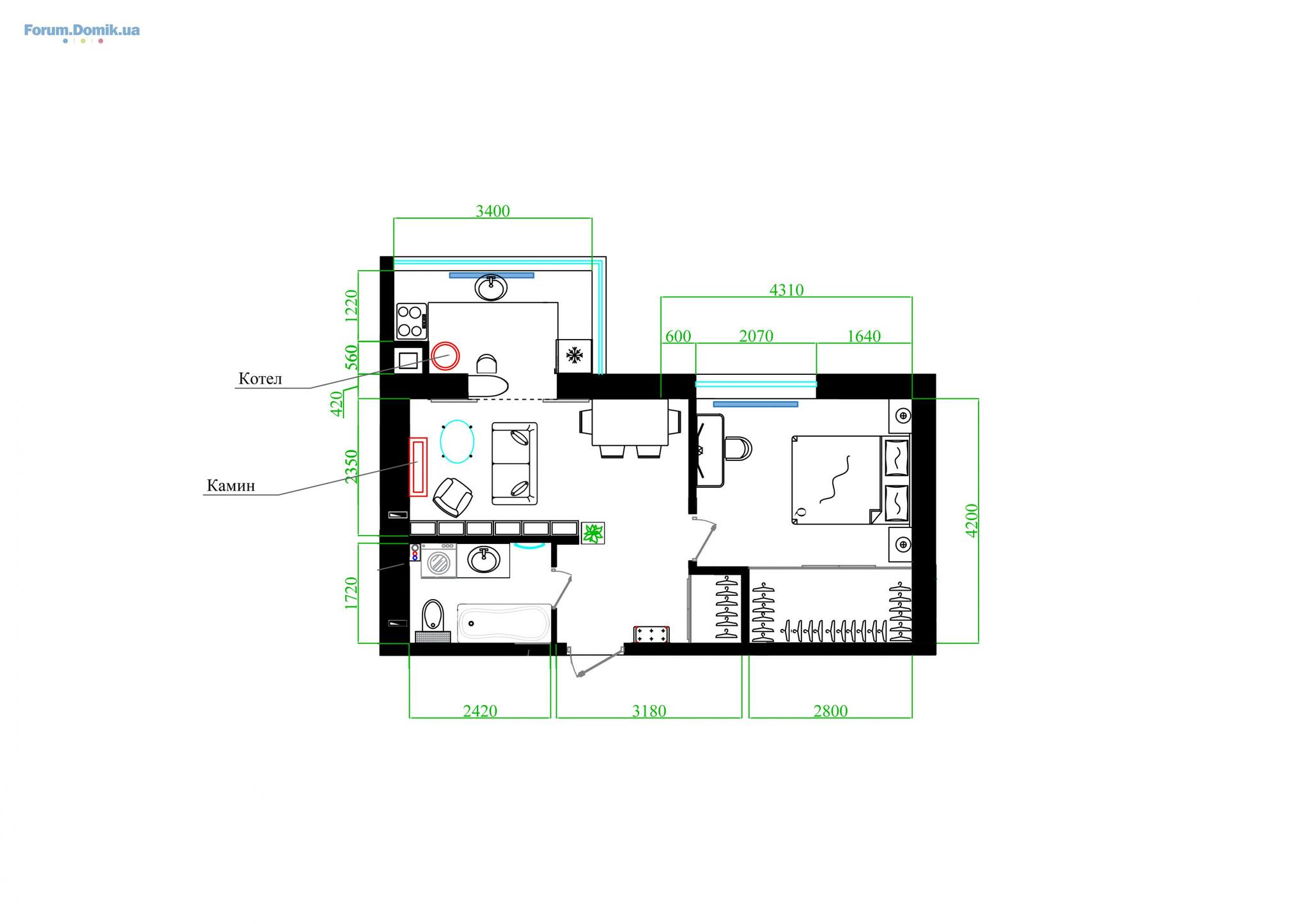

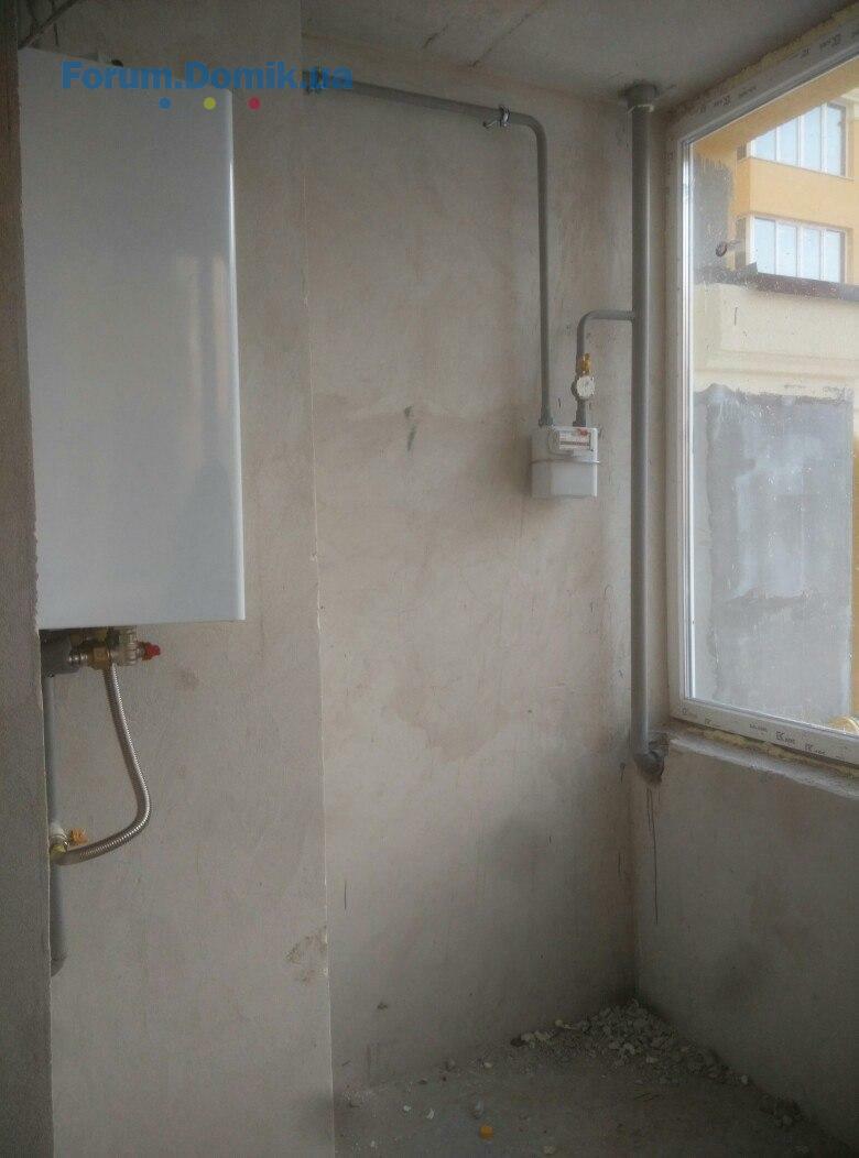

Всем добрый день! Уже близится срок ремонта а я еще с женой до конца не определился в ключевом дизайнерском решении.
Кто-то выносил кухню на лоджию?
Суть в том, что хочу вынести на лоджию кухню с мойкой. Проблема в том, как сделать слив из раковины и вытяжку. канализация в квартирах находиться только в одном месте - в ванной, там же подвод воды и вент. каналы.
Еще конечно газовщики дали жару с заводом газа в квартир - зачем так неаккуратно вешать трубы и счетчик? теперь придется это как-то маскировать.
Буду благодарен за опыт которым поделитесь! (:
Тут есть плюсы и много не то, что минусов, но моментов которые Вам нужно решить и обсудить.
Стоит ли идти на такое решение:? В будущем станет проблема мыть окна. Усилить роб.поверхность под Ваш вес. Прийдется становиться на столешницу. Кухню всю и вокруг барной стойки и в зоне тв- нужно поднять и сделать ступеньку для слива. Создав уклон. Мы сталкивались с такой проблемой: ванная перенесена в спальню.... Что бы колен стало меньше нужно помучаться и ТИХО(и никому не говоря) колонну там где бар стойка пробить и тогда у Вас на 2 колена станет меньше. Это сложно! в колонне оч сильная арматура...но это возможно;) Идея не плохая, но всё продумайте до миллиметра! Но и не забывайте, что это квартира, а так делают только в домах. Когда сделаете ремонт и проживёте 1 год у Вас возникнет большая проблема: Засорится слив! Я Вам гарантирую, что так и будет. Немного спасти может измельчитель пищевых отходов в раковине, дай Бог будет спасать. А спасать будет если купите в районе 15000грн.(купил и забыл) Вдруг не спасло, почистить будет очень сложно. Ссори так много пишу, просто стараюсь отговорить Вас от такого решения. Такое решение добавит, Вам проблемы, но решение красивое. Теперь о главном: У Вас очень удачная планировка, когда мы покупали однушек таких небыло. По Вашей планировке можно благодаря квадратным помещениям можно рассматривать очень много интересных решений. Подумайте очень долго, над решением планировки. И последние: насчет газовых счетчиков и труб. В однушках эт жах) мы отказываемся точно от газовой плиты. В двушках продумали и решение удачное, оставили газ плиту. Не в рекламу, но в соседнем ЖК тоже газ и мы были в шоке как там ловко подумали про это и вывели каждому на балкон(маленькая курилка)... Тут нам не так повезло, но если хотите красиво и без труб под потолком, тогда отказывайтесь.

Спасибо за ответ, в принципе поднять пол это один из вариантов, который я думал.
Еще есть вариант провести с уклоном по стене (не забывая об окошках ревизии возле проблемных мест), а также можно поставить насос под раковину и пустить слив под потолком. Также под потолком пустить и вытяжку в вент канал, что в гостинной.
Возле котла Вы можете видеть шаху вентиляционную для котла. Мне вот интересно кто-нибудь заводил туда вытяжку? Это вообще законно? Если да, то это упрощает.
Еще вопрос по электрической плите, для нее нужен какой-то проект отдельный? Или просто электрику дать задание -электроплита будет тут.

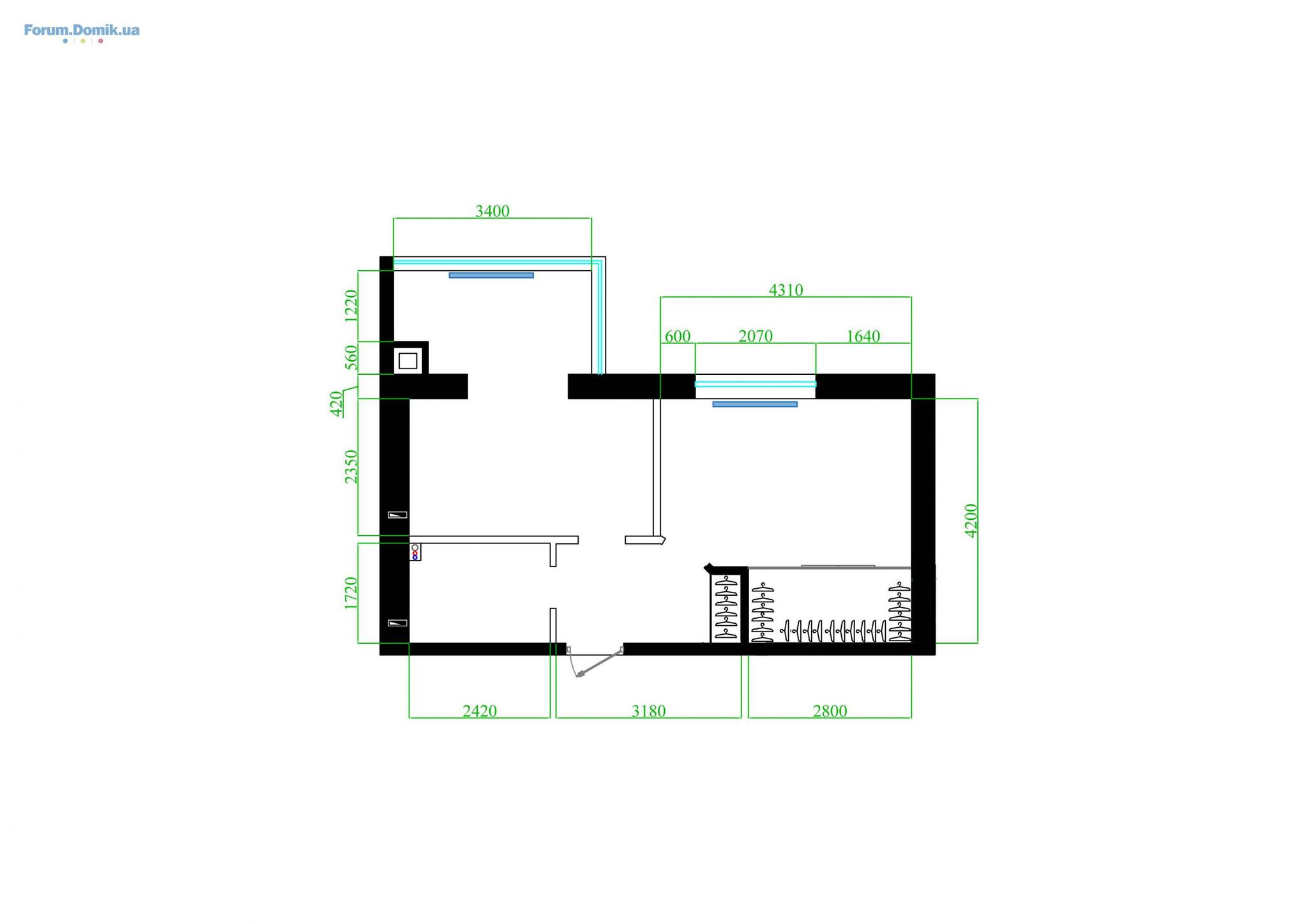

п.с. планировку что Вы видете придумали сами, изначально она была другой вот фото.
Но, да, для желаемого нужно переместить всего одну стену.
п.п.с. буду рад если соседи поделятся своими планировочными решениями)

Повторюсь, слив сделать можно без проблем. Его работу Вы узнаете уже в следующие 6 месяцев. Если полёт нормальный) то прораб с сантехником были грамотные и толковые.
В вентканал Вы имеете право сделать вытяжек сколько угодно. Так же и по электрической плите Вы просто даёте задание электрику.
По поводу планировки: мы живем в квадрате и там таких нет. В новых домах планировки удачнее.
