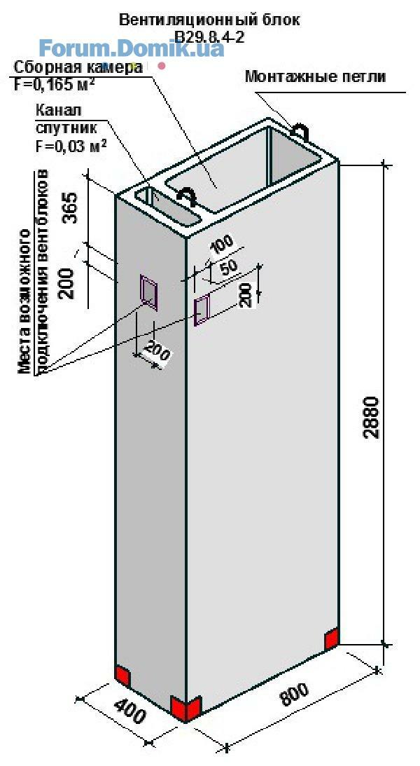

У Вас два граничащих друг с другом санузла, в одном из которых вентиляционный канал. Вентиляция второго (по проекту) осуществляется с помощью вентиляционного отверстия в стене между санузлами. Другими словами - дырка между санузлами. Как по мне, дико. Разводите патрубки под потолком в оба санузла от вентканала с применением тройника и обратных клапанов, с отдельными вентиляторами. Можно и второе отверстие вырезать в вентканале. Это приемлемо. Только НЕ в основную шахту врезайтесь(большую), а в маленькую (!!!) В противном случае получите проблему.

СПАСИБО, ALEKS DAVIDOFF, за развернутый ответ. Не очень приятная перспектива проблемы. Это проектировщики лоханулись или СНиПы такое допускают?

Цитата "GalaAnt":СПАСИБО, ALEKS DAVIDOFF, за развернутый ответ. Не очень приятная перспектива проблемы. Это проектировщики лоханулись или СНиПы такое допускают?
Ни какой проблемы не будет, если будете врезаться в вентканал в том месте, которое для этого предназначено, а не в общую шахту. На фото показана СБОРНАЯ КАМЕРА - ВОТ В НЕЁ НЕЛЬЗЯ! Только в канал-спутник!

Ещё раз спасибо, ALEKS DAVIDOFF, за профессиональный ответ.Уже не раз Вы всем доводили свою компетентность в вопросах строительства. И каска белая у Вас есть... Так может у Вас есть возможность попасть во внутрь нашего дома и успокоить всех инвесторов тем, что там ведутся работы гораздо активнее, чем мы видим снаружи. Пожалуйста!

Алекс, возьму на заметку...Сохранила для себя...Хотя у меня немножко другие планы...Ну это так....Спасибочки, как всегда оперативненько...Как я рада,что есть такие соседи!Когда бы не спросила,всегда готов помочь,подсказать.Цитата "ALEKS DAVIDOFF":
