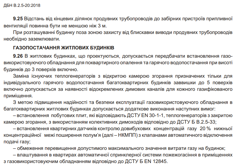

Хочу сказати, що деякі Ваші конкуренти у даний час будують 7-8 поверхові будинки з газовими плитами та автономним газовим опаленням та стверджують, що згідно ДБН не можна заводити газ вище 10 поверху.
Будь ласка, можна отримати посилання на Ваше ствердження щодо "на відміну від старих ДБН, у нових, газифікація будинків вище 5 поверхів заборонена"?

Доброго дня, ще раз. :)
Коментувати діяльність інших забудовників буде не коректно з нашого боку.
На даний час розроблені у 2018 році та затверджені у 2019 році ДБН діють.
Тлумачити закон можна по різному, на це зайняття часто наймаються спеціалісти, які готові небезпечне представляти як безпечне, а сумнівне як законне.
Але ми в будівництві виходимо з кількох важливих, на наш погляд, постулатів:
Якість,
Простота та естетика,
Довговічність та функціональність,
Комфорт,
Екологічність,
Безпека,
Доступність.
І серед них вінцем – людина та сім’я.
Тому будуємо з керамограніту, утеплювали базальтовою ватою тоді коли інші робили це пінопластом, будуємо заклади для дітей, облаштовуємо озеро та багато іншого.
Ви самі могли переконатися в цьому на власні очі.
Додамо уривок з ДБН. Знайти повні нормативи можна за запитом «дбн житлові будинки газопостачання».

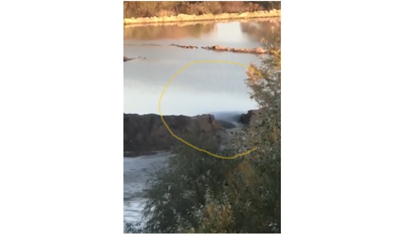

Гей, представники Скандії! Тут у нас озеро стало річкою - воно так заплановано? Трохи стрьомно! Я згодна на яму, тіки не на Венецію!
Доброго дня. Не зрозуміло, як озеро може перетворитися на річку. Але, зараз йде укріплення берегів озера. Роботи не припиняються. Здається, Ваш будинок ближче всього до нього, то ж пильнуйте
Доброго дня :) Наприклад отак - хлинуло так, що було страшно. Колектор не затопило?
P.S. Ваш Камазик там ще сів насупного дня. Та власне, Ви знаєте.
