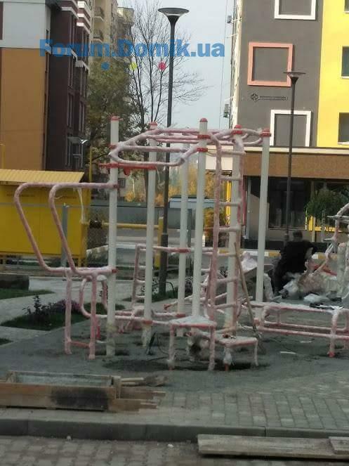

Ну и минутка позитива, да, возле первого дома, со стороны Синергии, установлена спорт площадка

Но, зато есть позитив: спорт.площадка - это отлично)))

Этому архитектору надо руки за это повыдергивать. Это нарушение всех норм, в такой близости площадку можно ставить в частном доме для своих детей, но когда чужие будут орать под окнами, все соседи переругаются. Лучше бы клумбу красивую посадили,Деревья, а то и окна в окна жить будем, так бы хоть деревья закрывали окна.
