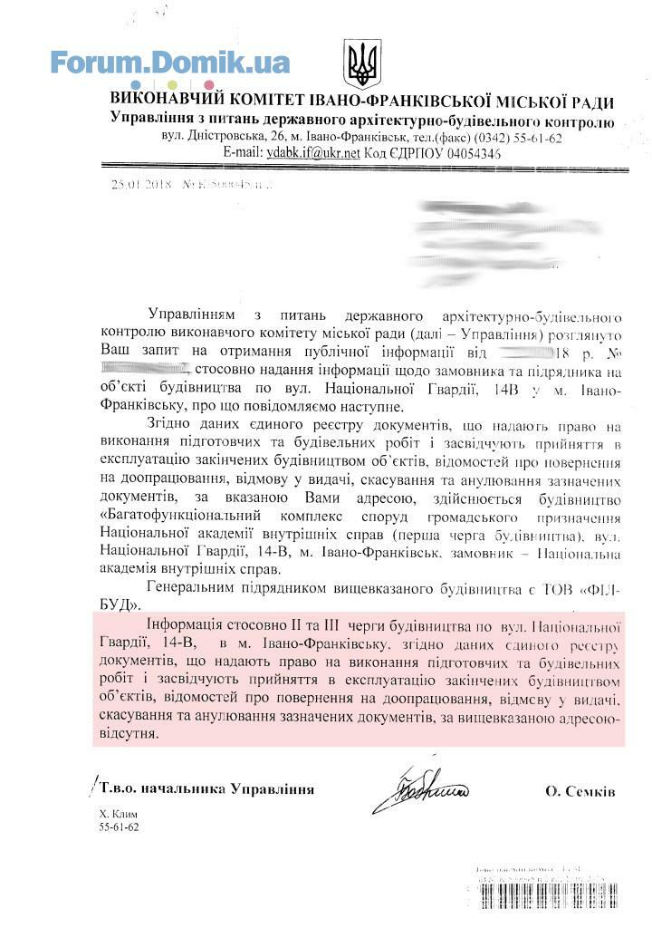

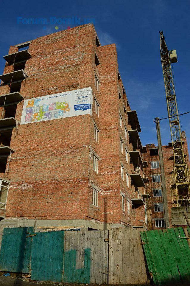

1. що Замовником будівництва по вул. Національної Гвардії,14в 1й черги будинку є Національна Академія внутрішніх справ, а Підрядчик – ТОВ "Філ Буд".
Тобто, ТОВ "Спілка Забудівників" не є ні Замовником будівництва, ні Підрядником, але укладає Договори, продає квартири, які будуються, та отримує за це гроші готівкою;
2. інформація стосовно Замовника та підрядника 2 і 3 черги будинку по вул. Національної Гвардії,14в взагалі відсутня;
3. дозвільна документація на 1,2 і 3 черги - відсутня.
Є всі підстави для зупинення будівельних робіт , тому завтра відправлю лист до Держархбудинспекції м. Київ.

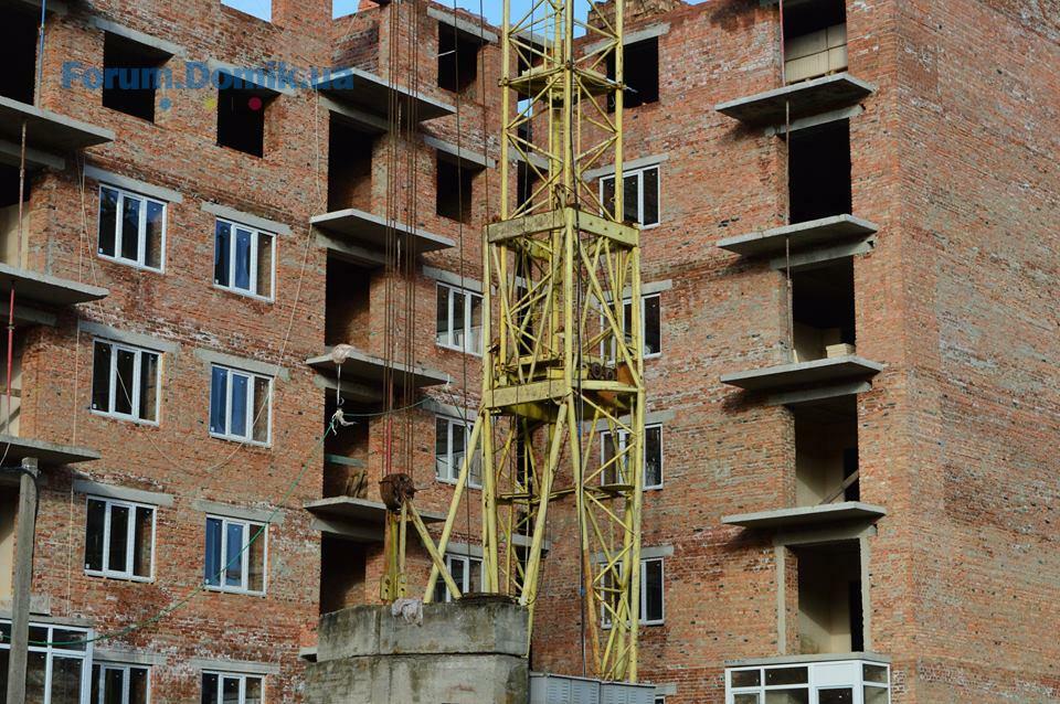

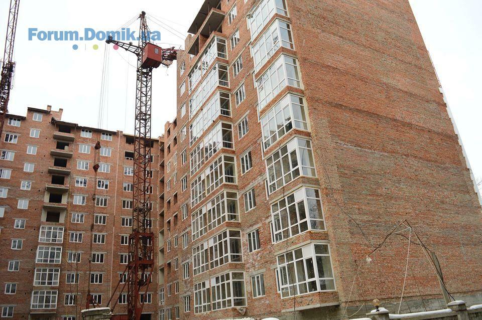

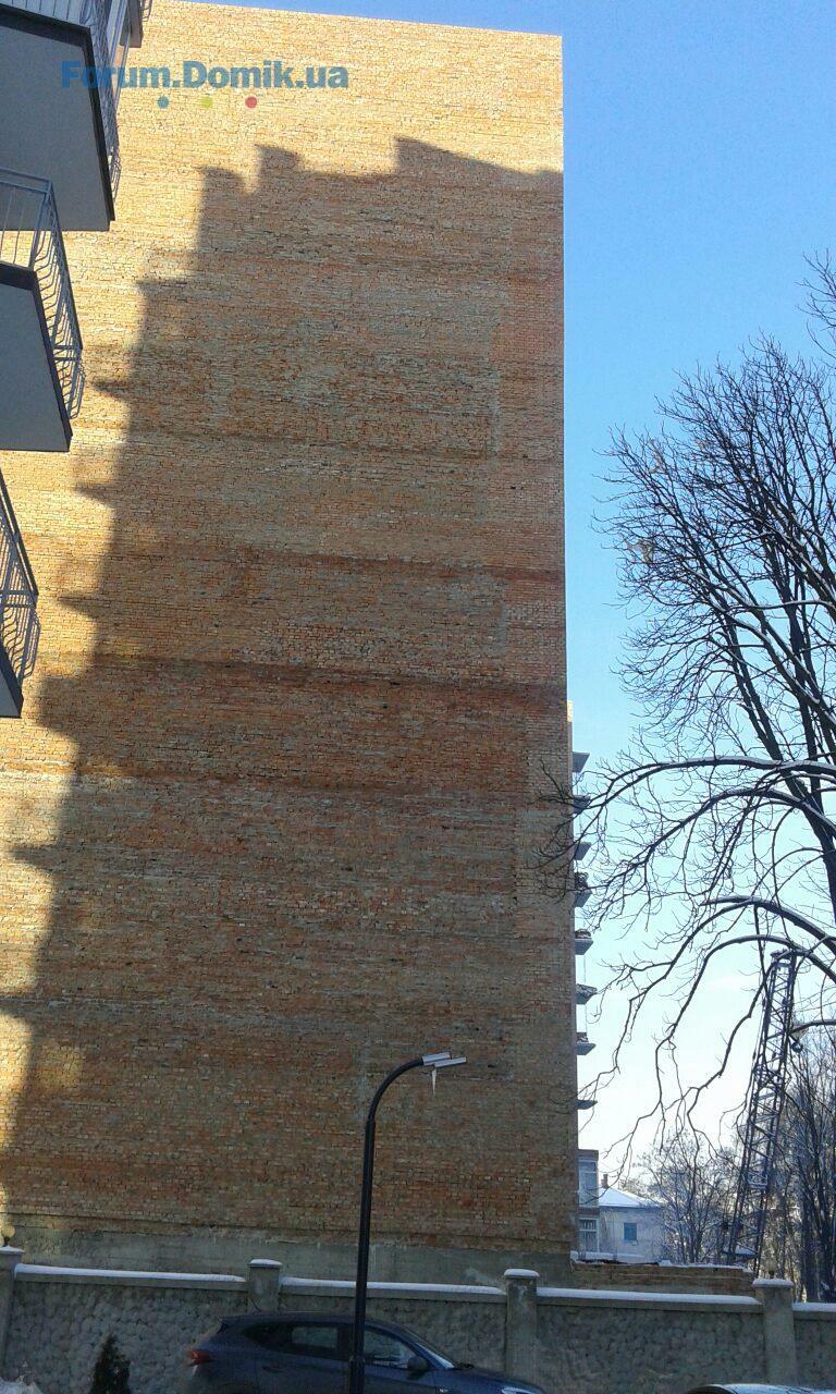

Де перев'язка цегляної кладки, якщо на всіх поверхах ведеться штрабування у одній вертикальній площині?
При такій неякісній кладці і таких відхиленнях від норм ДБН України, міцність стін зменшується на 50-60% і тієї товщини стіни в 2 цеглини, а в районі сходової клітини 1.5 цеглини – явно не досить для такої висотної будівлі!
Жити в таких будинках - небезпечно!

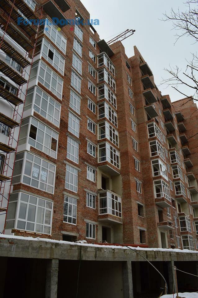

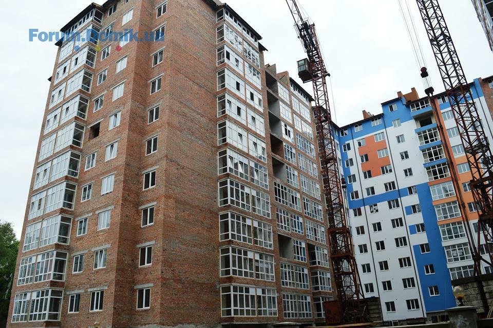

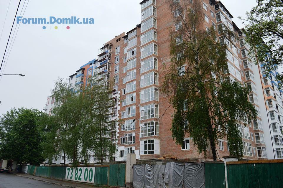

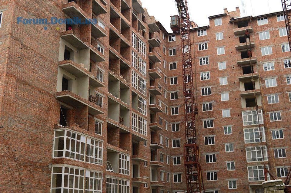

До того ж, грубими порушеннями Державних норм та правил на будівництві житлового будинку по вул.. Національної Гвардії, 14в є:

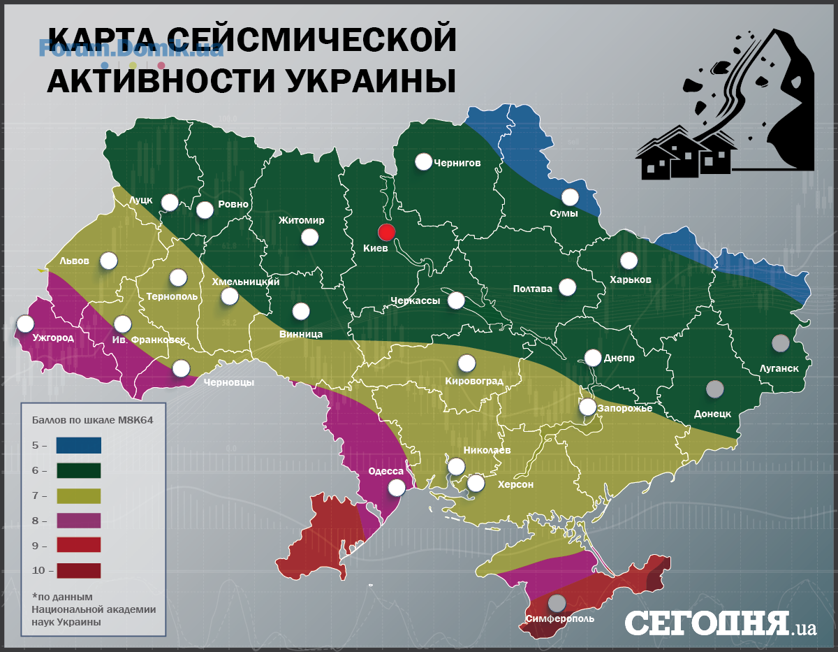

1. порушення п.8 табл.7.1 ДБН В.1.1-12:2014 – при сейсмічності 6 балів кількість надземних поверхів будинку повинно бути не більше 9.
Але будинок по зазначеної вулиці будується в 11 поверхів ( в форумі на сайті domik.ua Тов Спілка забудівників особисто надало фото будинку //forum.domik.ua/zhk-parkovij-vanofrankv sk-vul-naconalno-gvard-t32664.html 27 дек 2017, 10:25) плюс надземний гараж, якій теж враховується в поверховості будинку згідно Примітки 4 зазначеної таблиці: "Під першим поверхом в даних нормах вважається об’єм , обмежений перекриттям що лежить вище позначки защемлення будівлі в ґрунті" - тобто будинок має 12 поверхів. Таким чином, при сейсмічності 6 балів, взагалі не можна будувати будинки вище 8 поверхів плюс гаражі на першому поверсі;
2. порушення п.7.4.1. ДБН В.1.1-12:2014 – перегородки із дрібно розмірних виробів (цегли, гіпсових плит тощо) можуть застосовуватися за сейсмічності 6,7,8 балів у будівлях до 9 поверхів.
Тобто будинок з цегли в районі з сейсмічністю 6,7,8 і т.д. - взагалі не можна будувати більше 9 поверхів.
